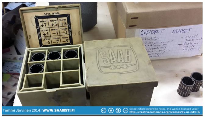

                  De gamla tvåradiga original-lagren finns ju i en massa + och – storlekar för att kunna passas in i vevstaken
                  Gammalt-kolvbultslager
                  Hittade ett foto på en hemsida, saabisti.fi, med en hel sats original nållager i en kartong där det finns många olika storlekar
                  på lagren. Det gällde tydligen att ha en stor uppsättning lager förr i tiden för att få till rätt passning på kolvtappen.
                  Den ska ju sitta med ”Ett lätt tumtryck” enligt verkstadshandboken.
