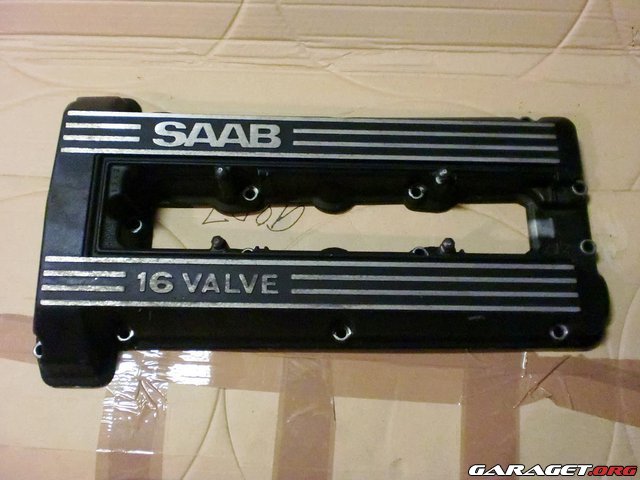

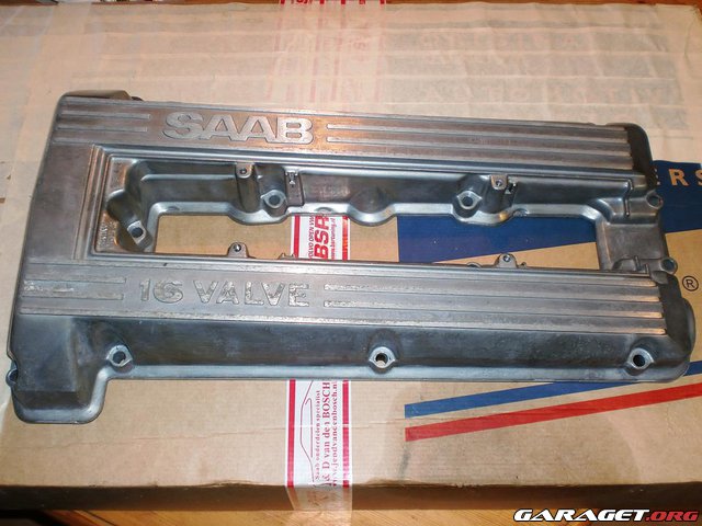

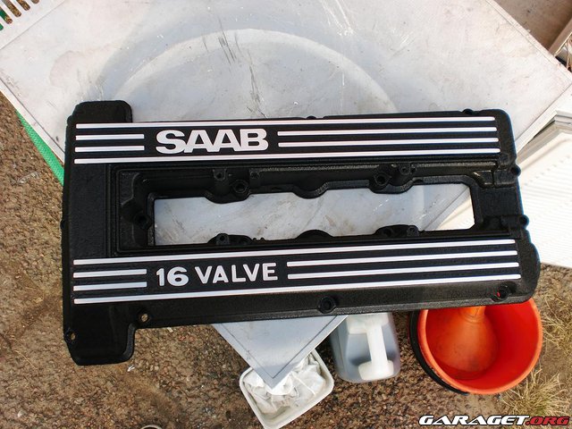

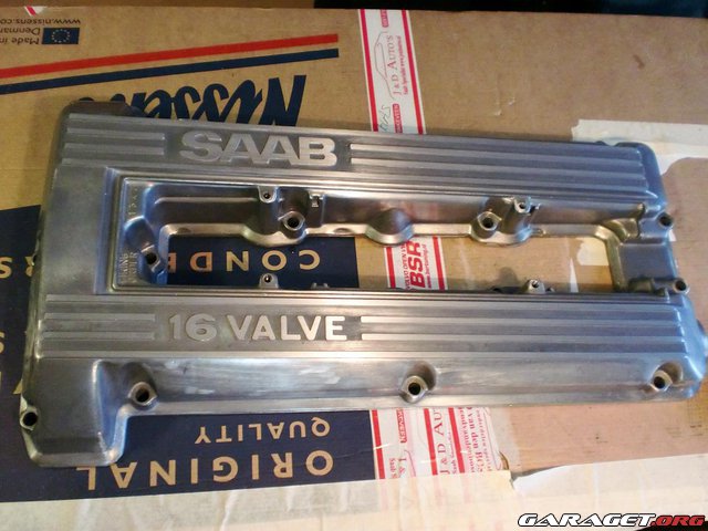

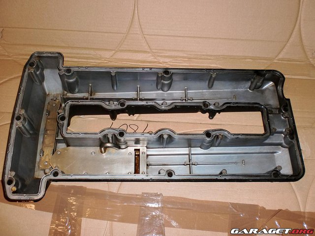

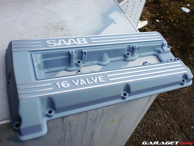

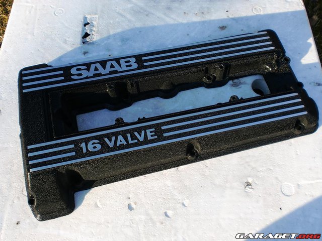

      Har här börjat med ventilkåpan jag tänkt köra med, det förta jag gjorde var att ge den en ordentlig tvätt. Jag har tvättat den med kraftschampo, ett alkaliskt rengörningsmedel man blandar med vatten, det har jag fyllt upp kåpan med och låtit den stå ett tag,tänk på att plugga vevhushålet bara 🙂 Medlet köper jag på Swedol. Blir fasen helt kemiskt rent.
      Det typ lyfter bort smutsen och så lägger det sig på ytan. Oljekoxig aluminium är det sjukt bra på.
      Sådär. här har jag strippat all färg på kåpan. Fasen mindre slit än bläster det. Då den färgen är ganska segblästrad. Blev bra iallafall. Men tänk om det fanns gammal hederlig bums kvar. Men dagens miljöskit funka riktigt bra till just färgen på kåpan. så det var gött. Lite kladdigt men det går.
      Har nu slipat bort allt gjutskägg på den samt våtslipat ränderna och texten. 280korn våtslip gav den perfekta finnishen på ränderna,kommer nog köra så. Sen har jag även slipat av hela kåpan lite.
      Grundmålad med etsprimer, ska sitta lite bättre på alu.

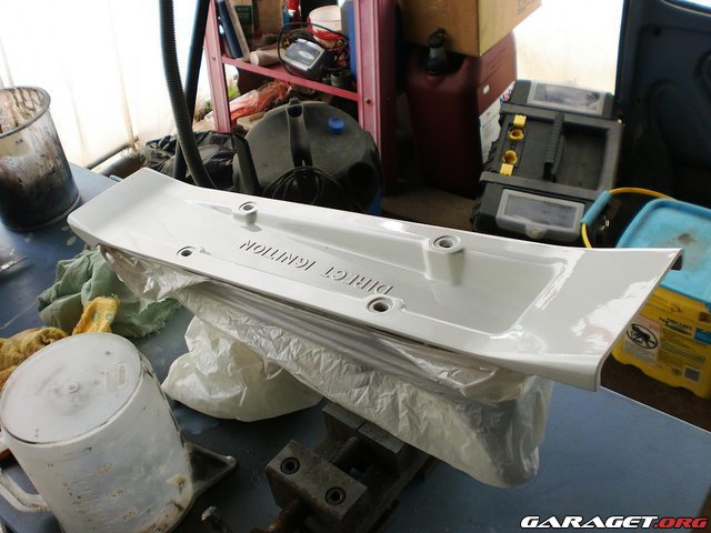

      Här är kåpan målad, körde med krymplack på den med, svårt att få bra bild på. Blev riktigt fräsigt.

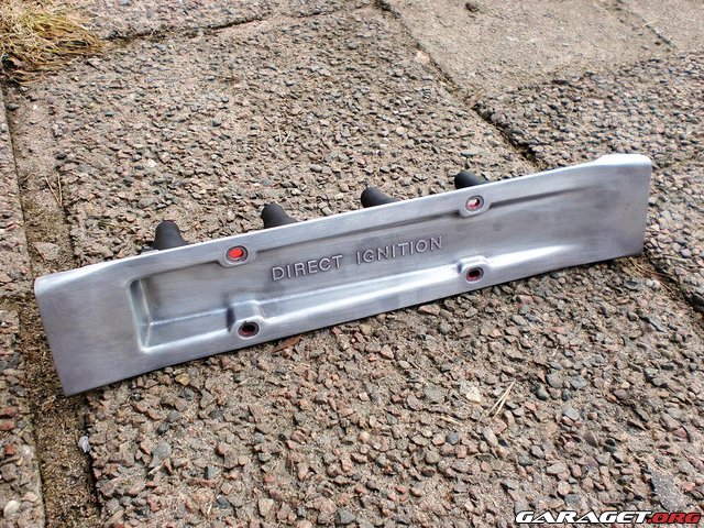

      Srippat bort färgen på en tändkasett. Blir nån go gammal flygplanskänsla med ren alu 🙂
      Men ja kommer måla denna.
      Lackad i Cirrusvitt, 2k billack.
      Här har jag slipat upp texten på kasetten och lagt den på kåpan, tror det kan bli bra.Lite kul att göra nåt lite udda 🙂
        februari 13, 2016 kl. 10:23 #385723
        Men dra och bada vad fint!
        Skulle ”DIRECT IGNITION”-texten ha gjort sig i svart kanske? Ett förslag som jag inte är övertygad om själv…
        /Mattias

          Tycker nog det låter som en god idé!
            februari 13, 2016 kl. 20:09 #385740
            Tycker d va snyggt med slipad text på di oxå. Tycker det gör sig ihop med det vita oxå. Smaken är som baken…
            Det där med krymplack är ju skeeetfräckt!

              Tackar!
              Ja det skulle kunna bli fint, men jag kommer nog ha det slipat till att börja med.
              Tycker d va snyggt med slipad text på di oxå. Tycker det gör sig ihop med det vita oxå. Smaken är som baken… Det där med krymplack är ju skeeetfräckt!
              Ja krymplack är fräsigt, samma som Ferarri har på sina ventilkåpor, fast i rött då.

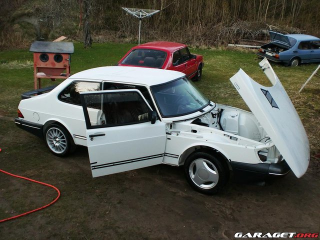

                Nu kommer lite mer bilder från våren 2012. Mellan Mars och Maj är dessa från. Har här fått ut bilen igen efter vintervilan. Det var i Maj det.
                Sen är det lite blandat pyssel.
                Inväntar här lite varmare väder så man kan lackera lite grejer.
                Ute från vintervilan igen då.

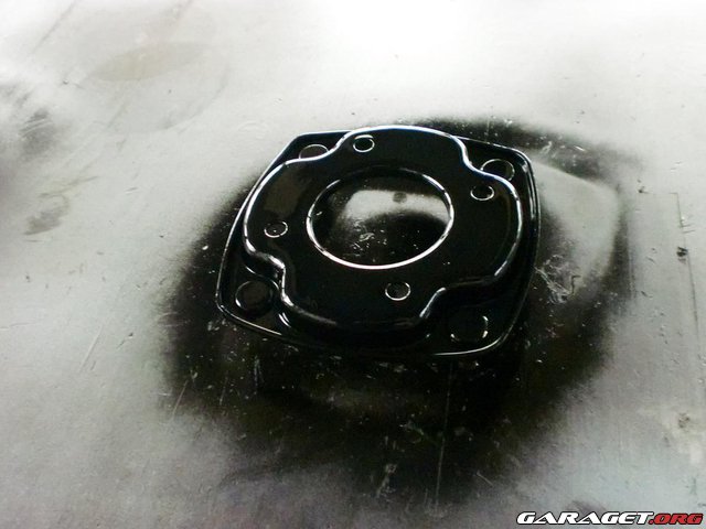

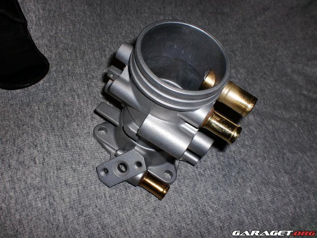

                Blästrat spjällhuset. snart redo för färg. ska slipa lite gjutskägg och grada av det ordentligt först.

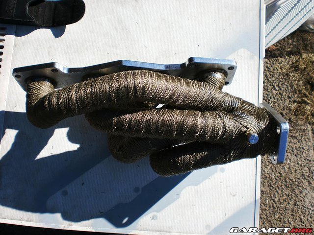

                Grenröret klart. Lindat med bandage samt svetsat i en mutter för avgastempgivare. kan va fint å ha om man får sig en givare. så slipper man det mixtret då 🙂 blev ganska fint med titanium bandaget.

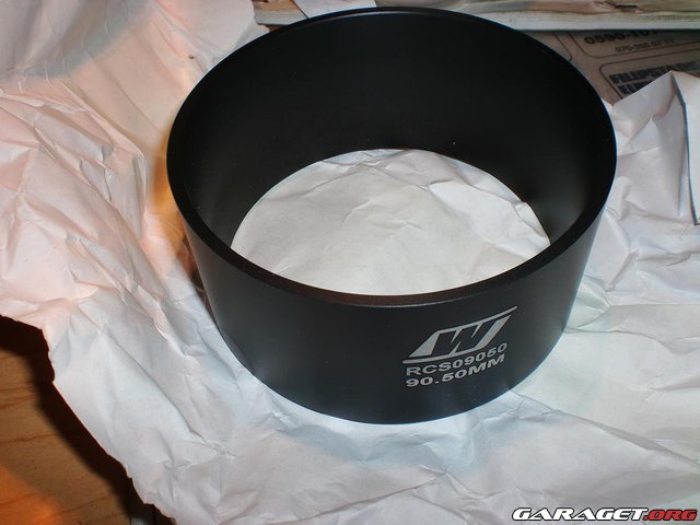

                Kolvmonteringskona, blev lite orolig att knacka i kolvarna med en sån universal kompressor, så jag köpte en speciellt för 90,5kolvar. Det är lite tunnare kolvringar på Wisecokolvarna så jag vill inte chansa.

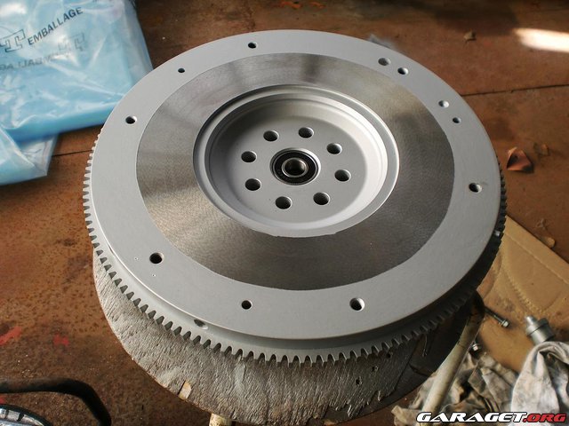

                Svänghjulet klart, har knackat i ett nytt lager samt bålat det med Galvabrite. Inte alla som målar svänghjulet kanske 🙂 haha.

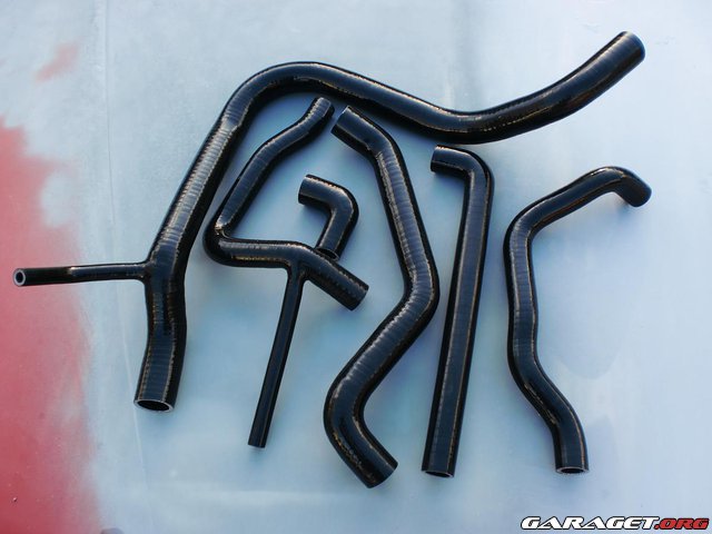

                  Kylarslanar i silicon kan nog bli nice.

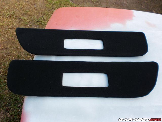

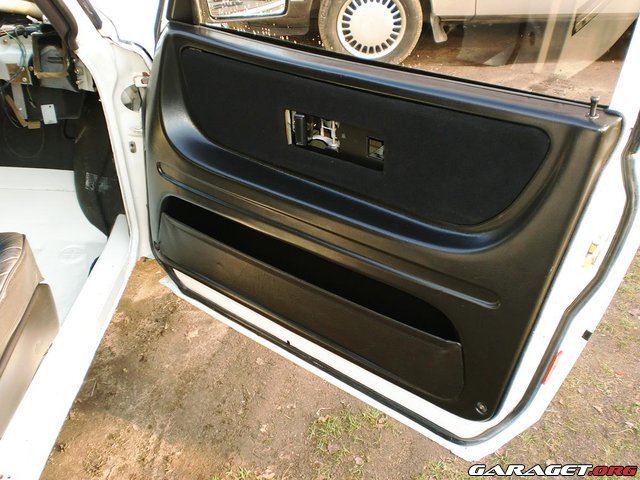

                  Omklädda klädselplattor. Klädda i samma tyg som i innertaket,fast i svart.
                  Testmonterat lite, kan nog bli bra.

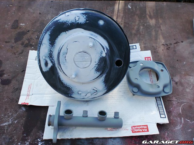

                  Bromsservon och cylindern har fått lite kärlek, blästrat lite rost,spacklat och slipat. Så här är det klar för lack.

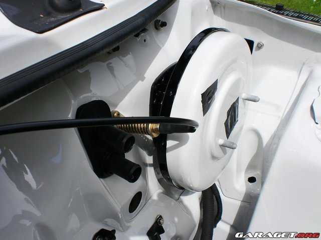

                    Äntligen börjat med lite lackering 🙂 Lika roligt varje gång att ta fram färgsprutan.

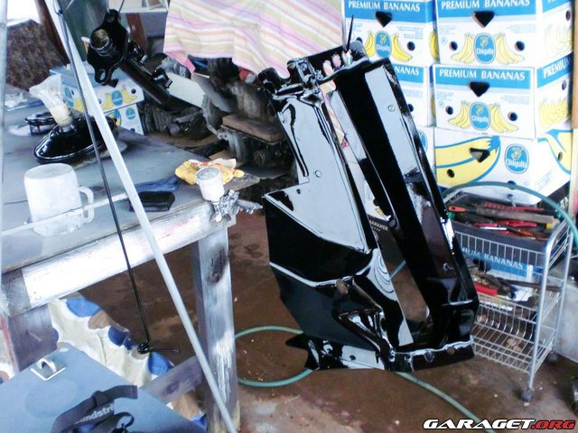

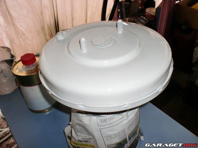

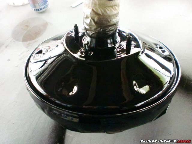

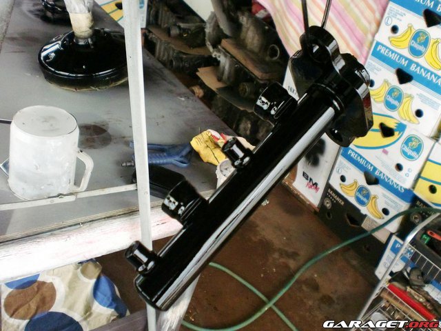

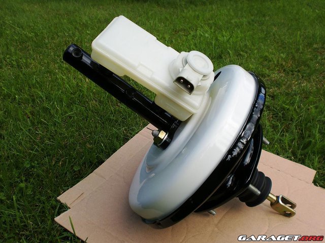

                    Här har jag iallafall lackerat bromsservon i två olika färger,samt fästet till den och cylindern, oljekylarfästet och en regskyltshållare fick en duvning med billack med. Allt lackerat med 2k billack.

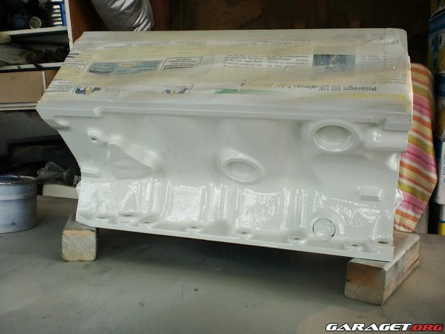

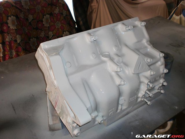

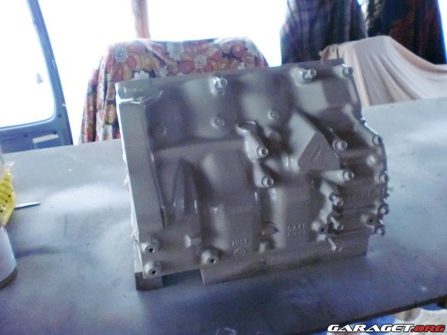

                    Motorblocket har fått sig en omgång med sprutan med, epoxigrundat och lackerat i Cirrusvitt. 2k. 🙂 Haha! måste va en tacksam färg. Syns läckage lätt iallafall. 😉
                    Blocket förövrigt är borrat/honat till 0,5 ÖD. Topplanet behövdes ej planas så det är orört.
                    Här har jag avmaskerat bromsservon och monterat ihop den lite tillfälligt. Saknas tätningar i cylindern.Kan nog bli bra detta. Jag kör ett tema med Black&White under huven som ni ser. Tror helheten kan bli fräck.

                        Bromsservon på plats.

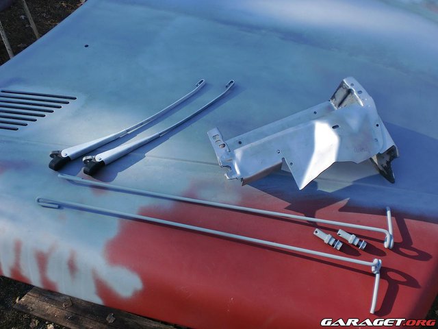

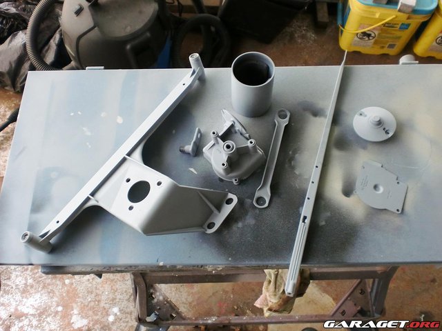

                        Rev isär torkarmotor och mekanismen, här har jag blästrat allt och grundmålat.

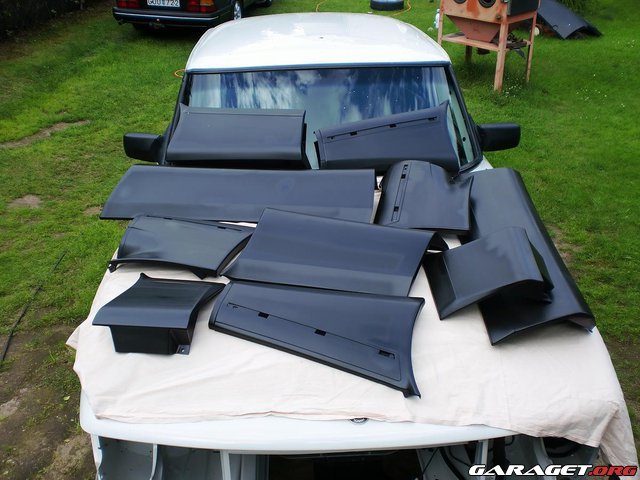

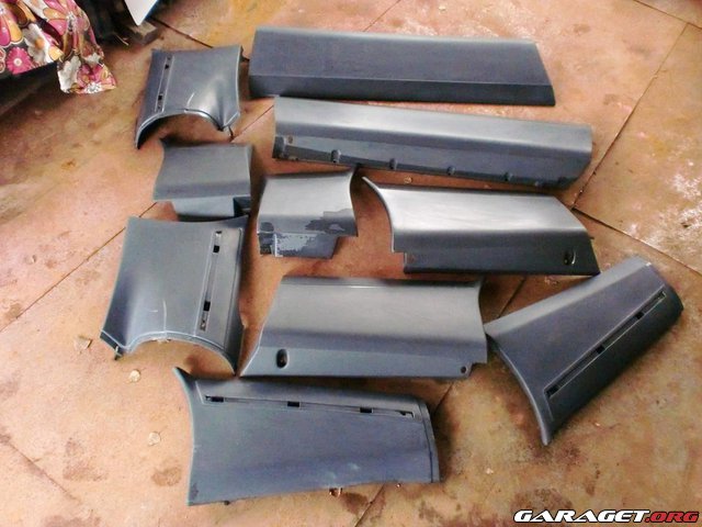

                        Här har jag lagt slipgrund på kjolarna, samt lite plastgrund där det var plastrent. Även våtslipat dem med, fast efter denna bild. så nu ska det på lite mer slipgrund sen lite mer slipa, efter det blir det lack.

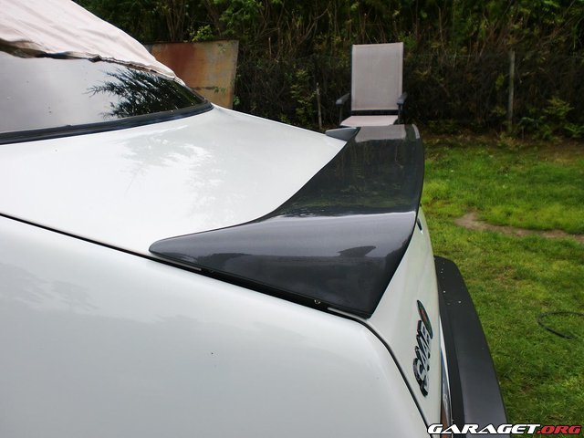

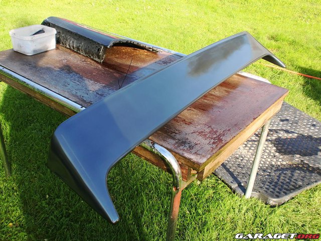

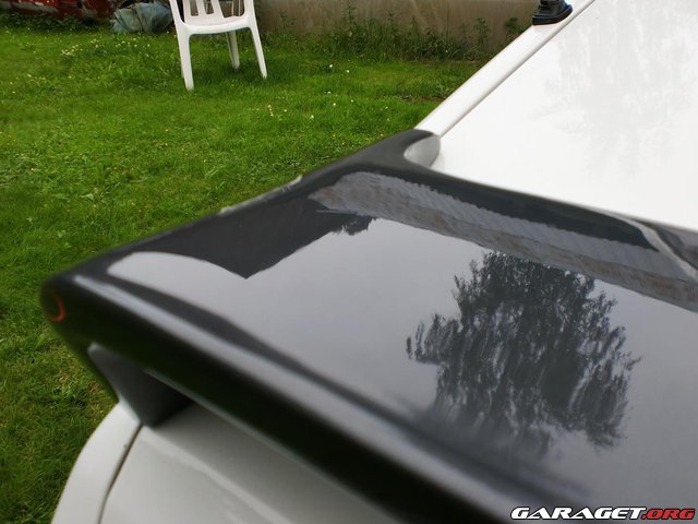

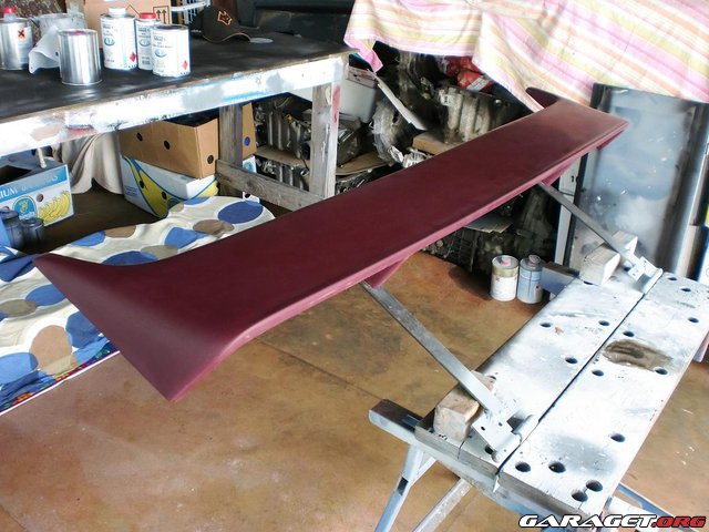

                        En vinge klar för lack.Dock ej den som redan sitter på bilen, fick bli en annan som redan var lackad. Notera även min patenterade ställning med gångjärn 🙂 med den kan ja bara vända ner vingen å lacka undersidan. gött å måla båda sidorna liggandes.

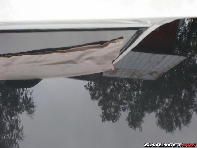

                        Här har jag lackerat vingen, ordoardogrå med sidenmatt klarlack,dock gick jag dretbet på att få klarlacken så matt jag ville. Den blev fasen blank hur jag än bar mig. så det slutade med att jag polerade upp den så den blev redigt blank . så får jag ta nya tag på kjolarna sen,för dem vill jag ju inte ha blanka,så ja måste finna tekniken att få dem matta.
                        Förövrigt så är det första gången jag lackerar metallic med sprutan.
                        Här är vingen monterad, våtslipad och polerad. Så den fick bli blank, får duga till att börja med, tröttnar jag så får jag matta ner den och lacka om den.

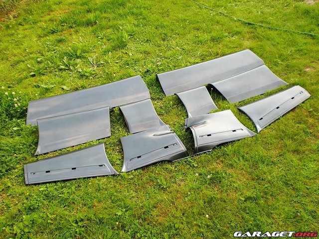

                          Sidokjolarna färdiglackade. Fick till en smakfull sidenmatt finnish på dem, var då inte det lättaste men det gick.blev faktiskt bra, första gången jag lackar metallic med färgsprutan.sen sidenmatt klarlack gjorde inte saken lättare precis :).

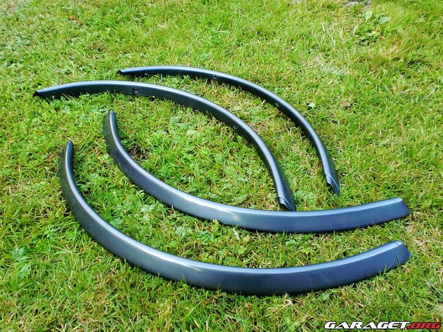

                          Breddarna fick bli grå med, men kommer nog fixa till en uppsättning svarta med.

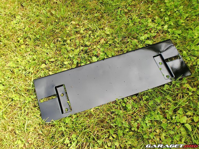

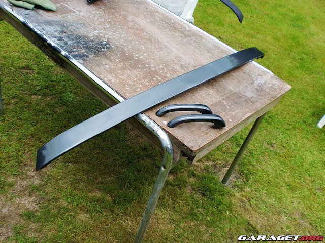

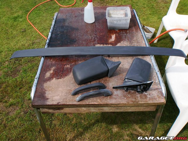

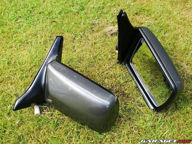

                          Backspeglar,dörrhandtag och en frontläpp slipgrundade, kör mjukmedel även i slipgrunden.
                          Dem fick bli grå dem med.Men kommer ha en svart läpp med att kunna skifta med.

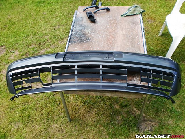

                          Sådär ja! Nu är även stötfångarna samt gallret färdiglackerat.
                          Främre stötfångare ihopmonterad, blev fint med grå läpp tycker jag, gallret är monterat med rostfria insexskruv.
                          Backspeglarna klara.

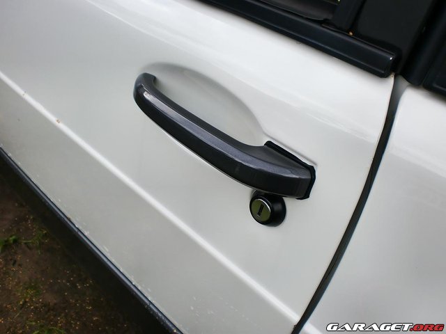

                          Handtag och backspeglar monterade, Blev bra, tycker den grå färgen gör sig bra mot vitt.
