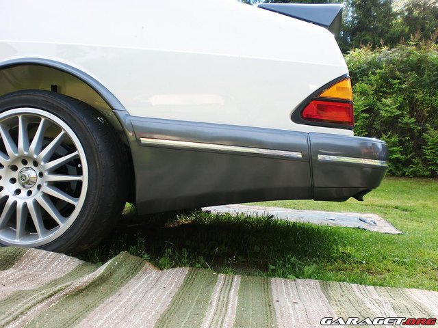

      Hängt på kjolarna för inpassning. Ska justera lite smått, bakre stötisen ska shimsas ut lite i nederkant, sen ska vänster dörrsköld justeras ner lite i framkant. ska även fixa nya lister och så ska det på lite skumlist med.

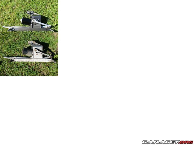

      väldans va liten denna bilden blev då. Hm! jaja, viss skillnad blev det.En uppiffad torkarmekanism vs en skabbig.

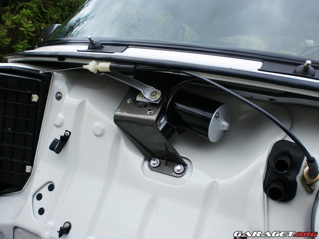

      Huvlös. Torkarmekanismen på plats,samt fästplåten till regskylten och nya kromlister till främre aerosköldarna. Även provat å satt på en gummilist på breddaren med,denna är dock för kort,endast test. Men kommer att köra på list på breddarna så slipper man lite skav i lacken.
      Torkarmekanismen på plats.

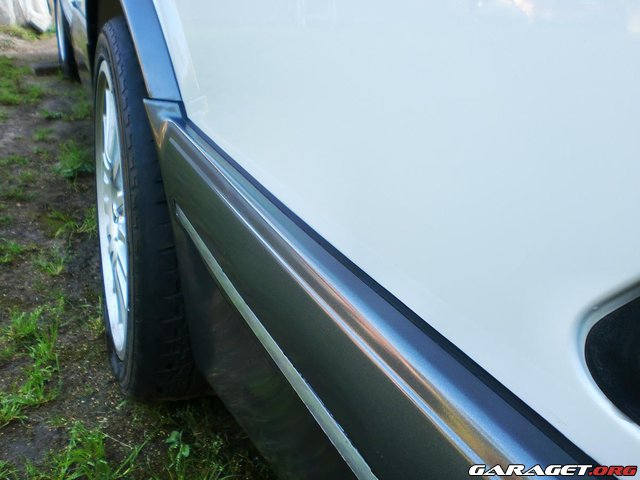

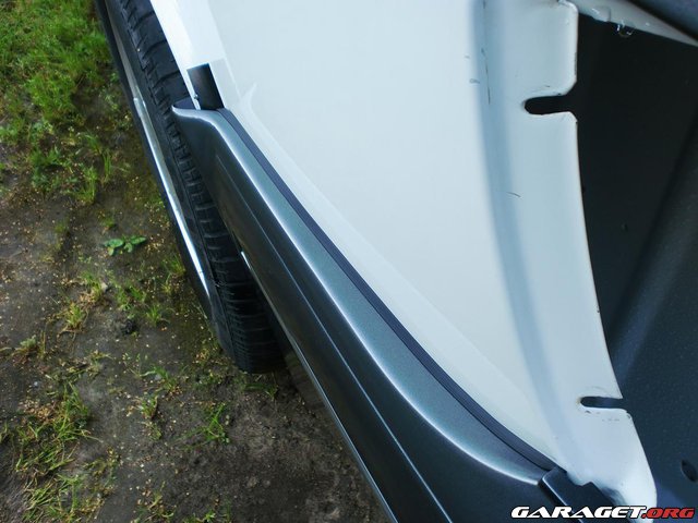

      Nya kromlister på plats. Bara gummilisten mellan kaross å kjolar som ska på nu.
      Börjat montera listerna mellan kjolar och kaross. Blir redigt tight å fint.
      Gummilist höger fram, blev tight å fint.

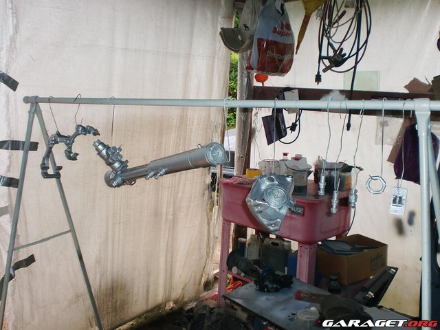

      Blev en sväng med färgsprutan. Lackerade styrväxeln samt lite mer småplock. då jag hade färg kvar i sprutan. Väldans trevlig färg iallafall. en 2k silver topplack,alltså ingen klarlack behövs. dryg var den med.

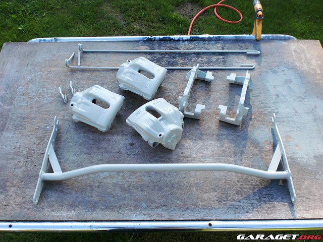

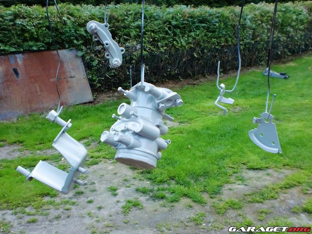

      Blästrat och epoxygrundat lite stuff.

          var har du fått tag i listerna till sidosköldarna?
            mars 1, 2016 kl. 14:56 #387335
            Mycket snygg å tajt passning!
            Tackar! 🙂
            Schtiligt!
            Tack!
            Dem är köpta på rendcarparts.com
            http://www.rendcarparts.com/saab/parts/RD426A

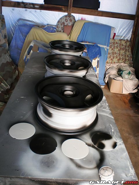

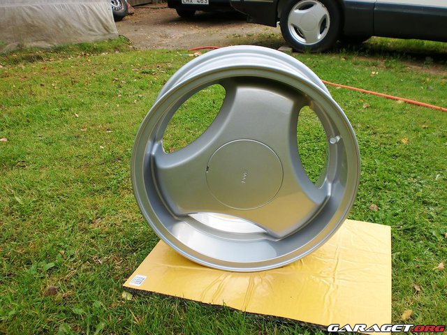

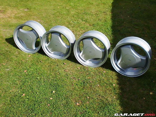

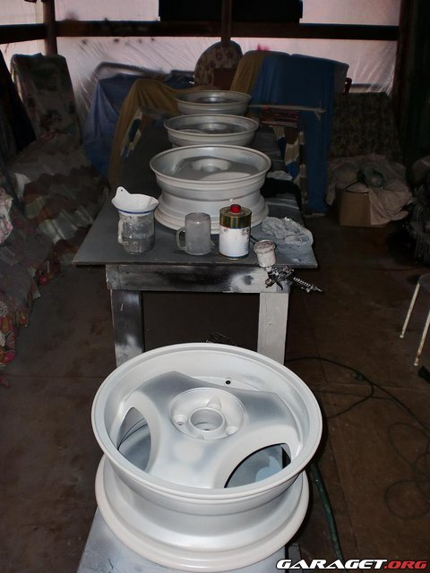

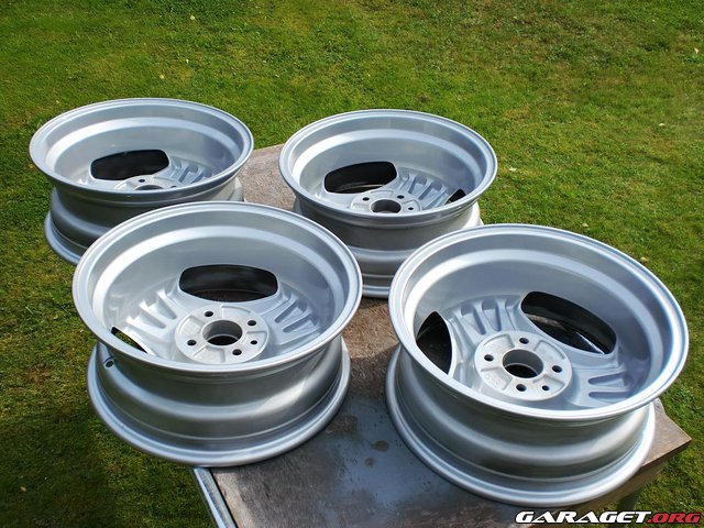

              Här har jag renoverat upp en omgång 16″ SuperAero fälgar.

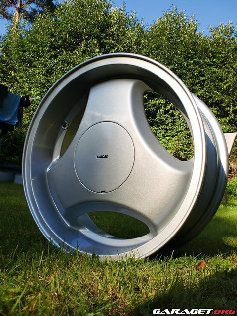

              Har blästrat lite där det var ergblämmor, sen har jag epoxigrundat,slipgrundat och slipat och donat, sedan en 2k Topplack. Silvergråfärg som ej behöver klarlack, klockrent till fälgar.
              Slutresultatet tycker jag blev bra, målade även i saabtexten i kåporna, bryter av fint med svart där.

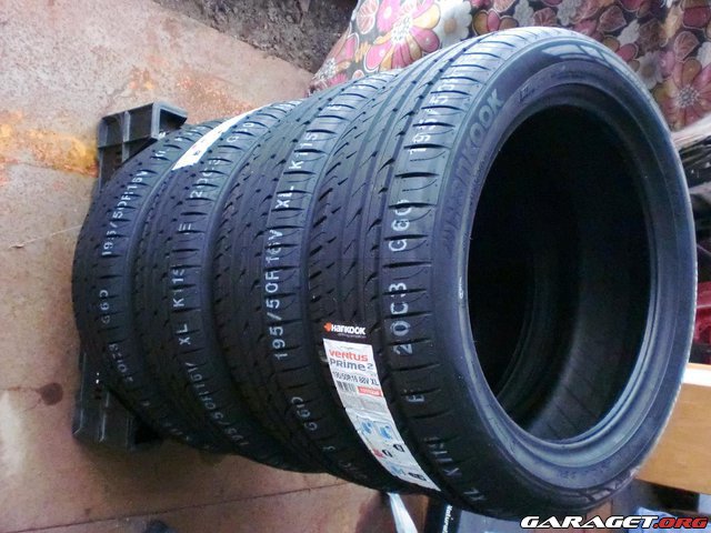

              Däcken som ska på, denna bild är visserligen från 2013 men lägger den här ändå 🙂
              Hankook Ventus prime2, 195/50

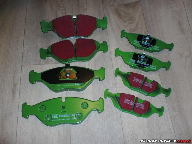

              Det blev på dessa bromsbeläggen, EBC green stuff. duger gott till detta projekt. Fördelen är att dem dammar lite mindre än standard. Det är då vad jag har upplevt med dem förut.
              Som ni ser på bilden är det frambelägg till dem större 9000 oken fram. Så det kommer bli 9000 ok på den.

                Fälgarna blev kanonfina. Vad heter topplacken du använde?
                  K-G
                  Tack! Ja dem blev bra, jo färgen heter (Mi 824 2k silver ) Valspar heter märket, köpt på Tipro.se

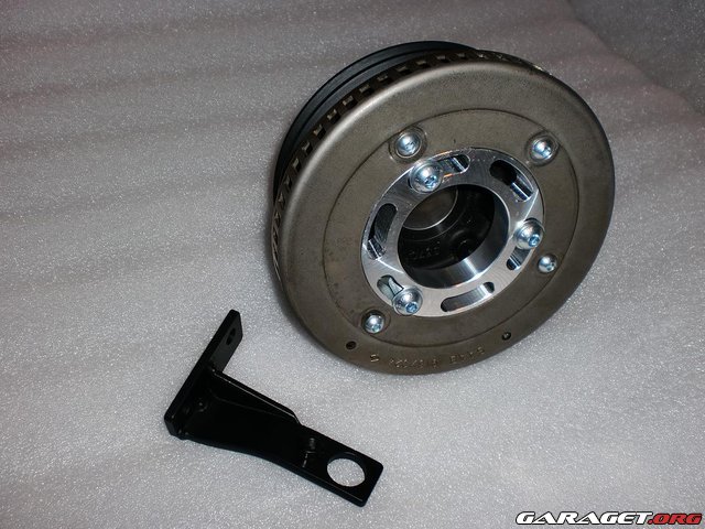

                    Vintern bjöd inte på just nått, inskaffade lite grejer till Trionicmonteringen, remhjul och adapter till triggerhjulet samt fäste till vevaxelgivaren.

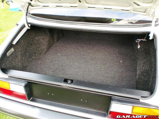

                    Blev en tvätt samt lite lackskydd. Samt lite mixter i skuffen. Här är den iallafall nästan klar bak i skuffen 🙂
                    Nästan helt färdig här bak nu, allt tyg är tvättat, all el här bak är klar. Byggde även ett fäste till elantennen så det är klart och inkopplat.

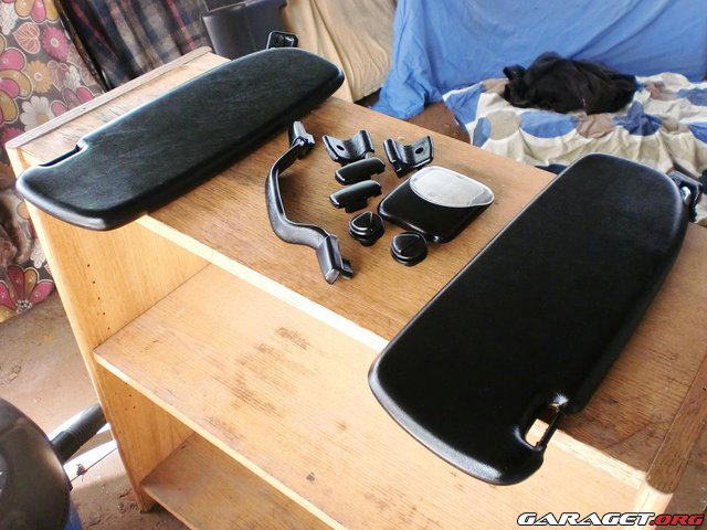

                    Nästa projekt blev innertak och hatthylla. Då jag tänkt köra svart innertak så målade jag alla takprylar svarta med plastidip. Blev bra.

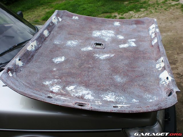

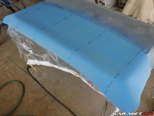

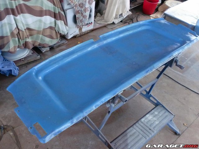

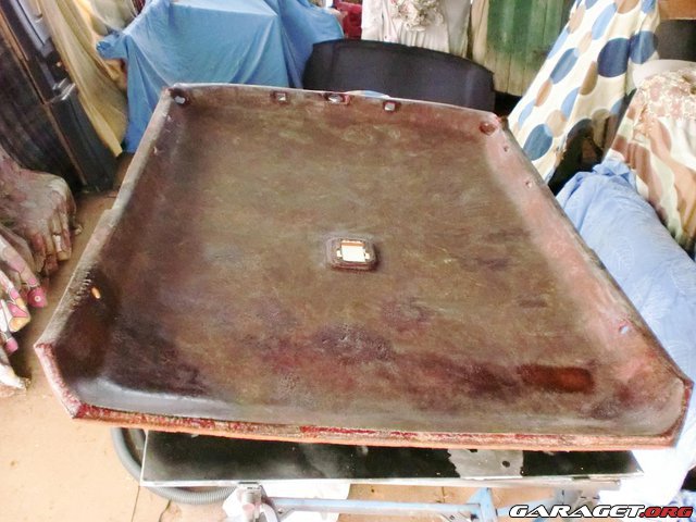

                    Projekt innertak har börjat här. Kör på polyestermetoden som jag vet andra gjort. Så här är ett lager polyester lagt. När man lagt det blir ytan lite småluden, pga att det gamla klistret sitter kvar,samt lite rester från skummet. går inte att få bort precis all skum. Men efter polyestern hade härdat så tog jag fram kniven. Skrapade hela taket och då fick man fasen bort istort sett det mesta klistret samt resterna som blev kvar efter skummet från tyget. och så blev ytan genast mycket slätare,funkade kalas att skrapa med, utan att skrapa bort material från takstommen,då det sög åt sig bra av polyestern,det sög sig även under limmet. Efter detta slipade jag lite lätt. så nästa steg blir ett lager polyester till. som kommer heltäcka bra utan att sugas in då ytan jag har nu är mättad. Jaja, ska bli intressant å se vart detta slutar 🙂
                    Sådär, här är taket näst intill klart för tyg. Har strukit hela stommen en gång till med polyester,sedan har jag spacklat igen dem grövsta skavankerna och slipat. Efter det drog jag ett lager polyester över spacklet med. Slipade över hela taket en sväng med.

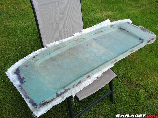

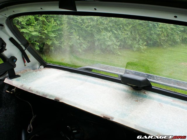

                    Hatthyllan fick sig en omgång med, då jag tycker om själva modellen/formningen på originalhyllan så fick det bli en sådan,tyvärr är dem ju lite klena då dem bara är i nån form av pressad masonit eller dyligt. Dem har ju en förmåga att sjunka ihop då dem blir fuktiga. nu är denna plockad från en 4dörrars bil, det enda som skiljer är att 4dr har ej bältena igenom hyllan,så det får jag såga upp. Även ett litet urtag måste göras om man ska ha originalbromsljuset i bakrutan.
                    Hyllan var i fint skick men jag gjorde som så att jag förstärkte upp den genom att lägga polyester och 3 eller 4 lager glasfibermatta på översidan.
                    Efter jag renskurit den med sticksågen avslutade jag med några lager polyester så jag kunde slipa den slät och fin.
                    Här är den inpassad och hålen för bältesgenomföringen är klart, samt urtaget för bromsljuset. Fick även borra upp hålen man skruvar fast den med.

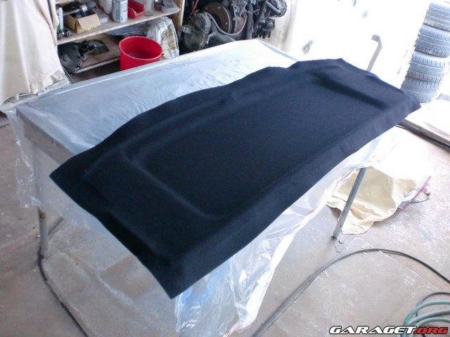

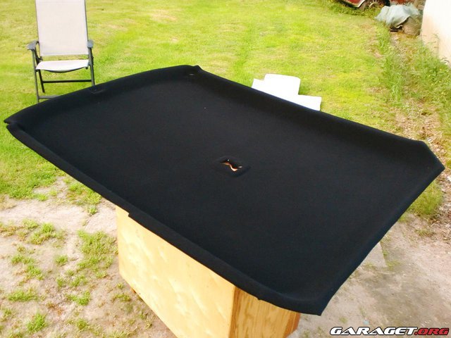

                            JULI 2013
                            Dags för tyg på hatthyllan.Här är tyg och hyllan limmade, använder mig av ett vattenbaserat lim som jag applicerar med färgsprutan, riktigt trevligt lim. Tål 120 graders värme med om jag inte minns fel, många som lägger ner sig och limmar nytt tyg kör med fel lim, och har oturen att det vill släppa ganska fort igen, pga att det ej tål värmen som kan bli typ mitt i solen en sommardag.
                            Jaja! nu ska jag inte svära på att detta håller i evighet men får tro på vad som står på burken 🙂 Tiden får utvisa.Sen är det köpt på Topn Trim och dem själva använder det så borde va bra grejer. Nu är det mer innertaket jag syftar på då.
                            Här har jag fått på tyget och renskurit i hålen mm. Så vad tycks? blev riktigt nöjd faktiskt. Tyget är skumlaminerat likt orginaltyget i taket, men i svart då.
                            Innertaket med nytt tyg. Blev bra. Här ska det bara renskäras i alla hålen.

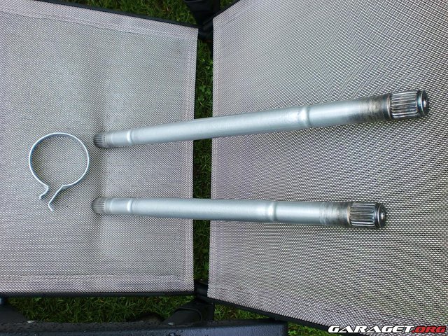

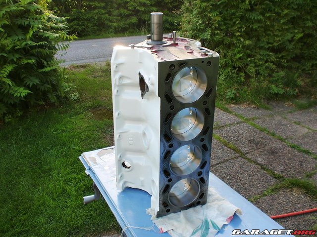

                                Här har jag börjat monterat ihop bottendelen på motorn. Sen har jag blästrat och lackat drivaxlarna och fästet till bränslefiltret.

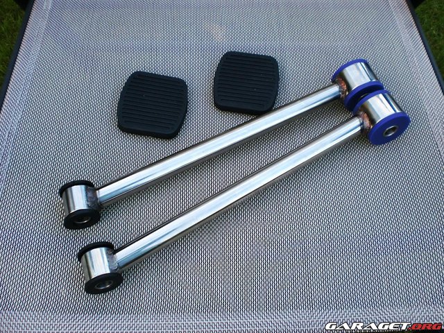

                                Köpte dessa lite småporriga momentstagen på SP. Dem är i rostfritt. 🙂 Lite onödigt kanske men det är väl så det ska vara ibland .samt nya pedalgummin. Sitter powerflex i stagen.
