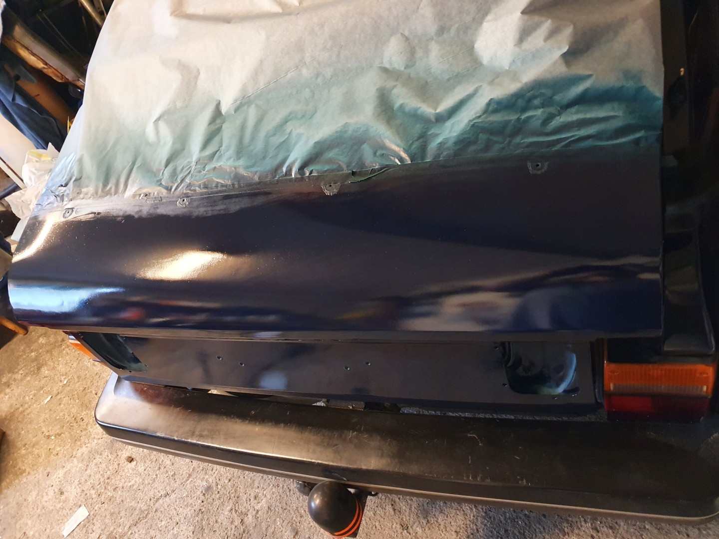

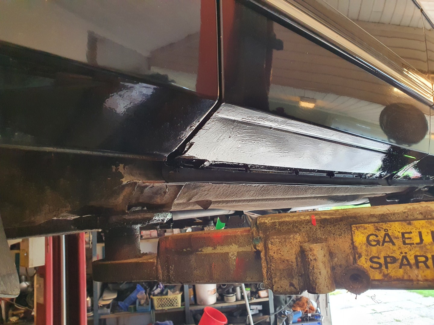

      Idag har ja lackat undersidan av alla dörrar samt bagage golv.. blev super nice..det ä riktig billack med hårdare i..

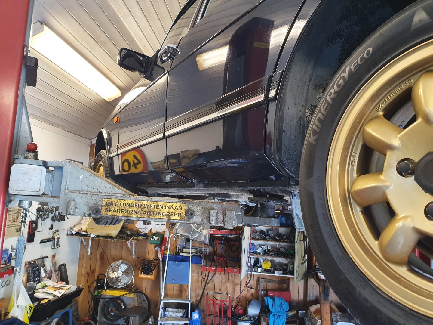

        Å fälgarna är bara för läckra!!
        Underbart!
          augusti 15, 2021 kl. 20:33 #487391
          1000 tack Andreas
            augusti 16, 2021 kl. 18:24 #487409
            Håller med föregående, guldfälgarna lyfter till en ny nivå ?!

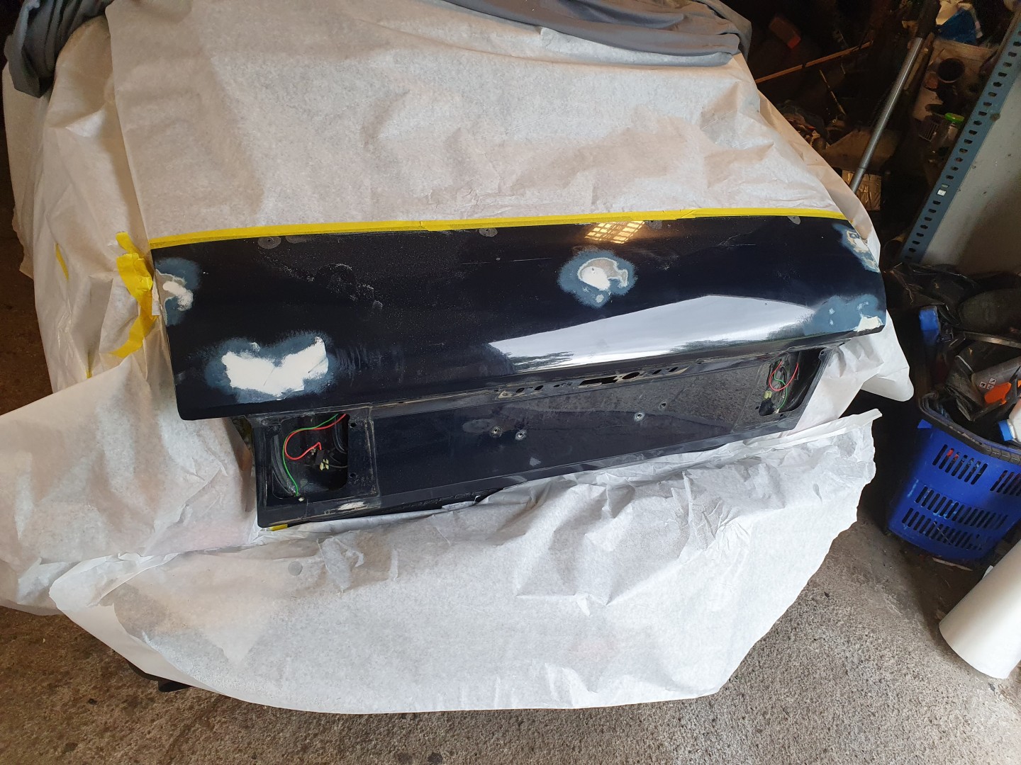

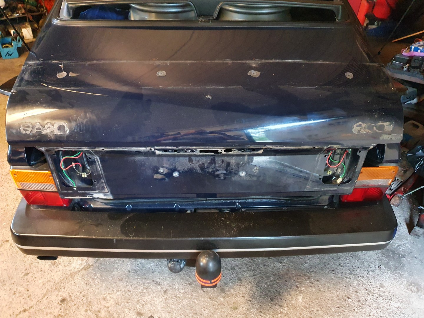

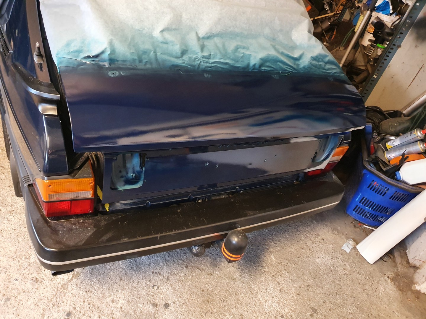

                  Har i dag lagt igen 3 hål i bagageluckan efter den gamla vingen samt lackat i orginal färg.. i morgon monterar jag tillbaka allt. Sen ska det bytas 2 packningar under autlådan som läcker lite. Byter olja i lådan samtidigt
                    augusti 27, 2021 kl. 22:02 #487860
                    Blev klart redan ikväll kunde inte hålla mig.. men det blev ok iallafall.
                      augusti 28, 2021 kl. 13:30 #487888
                      Praktiskt med den där vingen, då man kan göra en rak skarv vid ommålning av bakluckan 🙂
                      Ser bra ut.

                        Sen har ja lackat om halva bakluckan igen då det inte blev bra förra gången.. gör om å gör rätt.

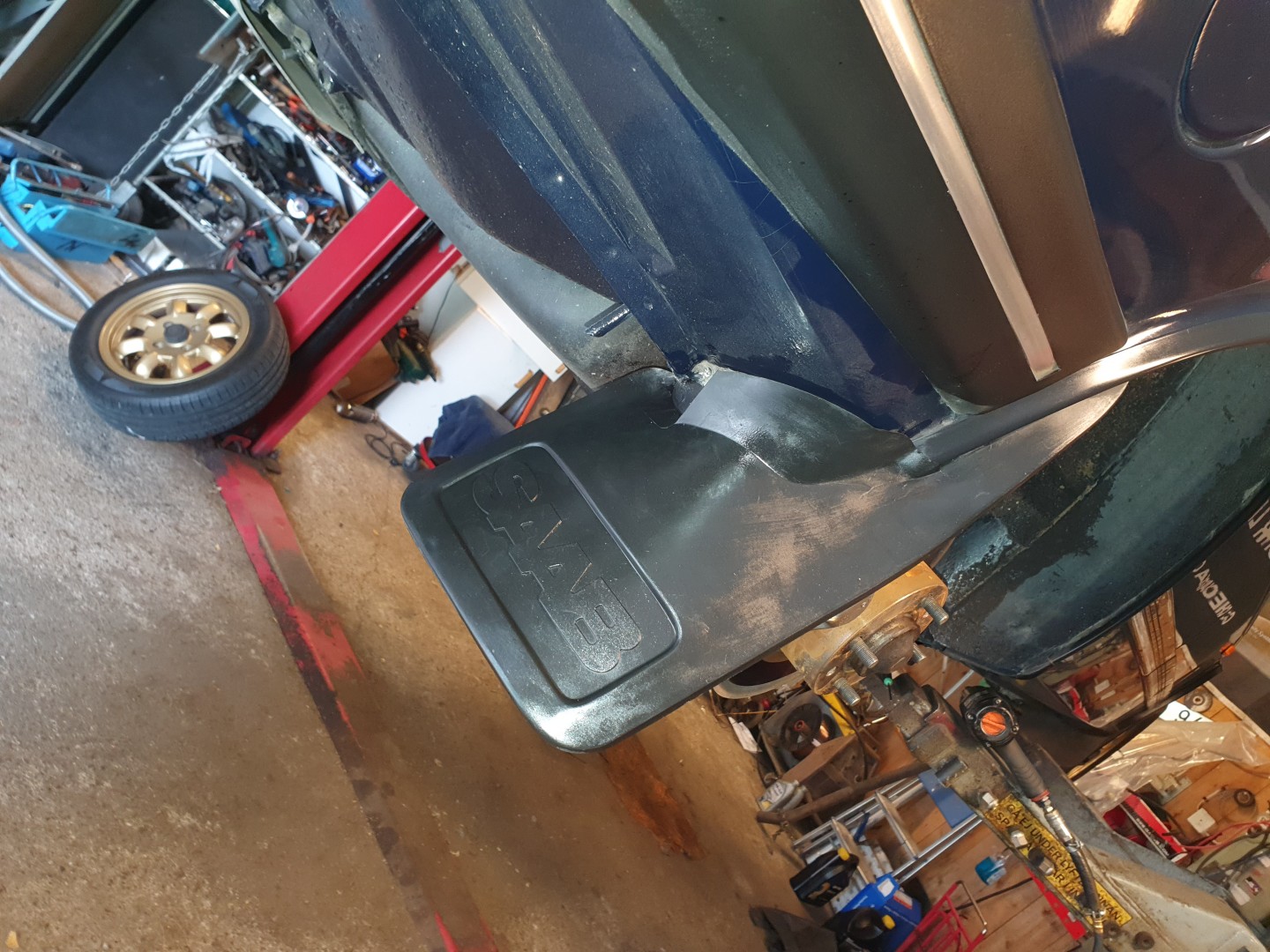

                            september 17, 2021 kl. 17:50 #488735

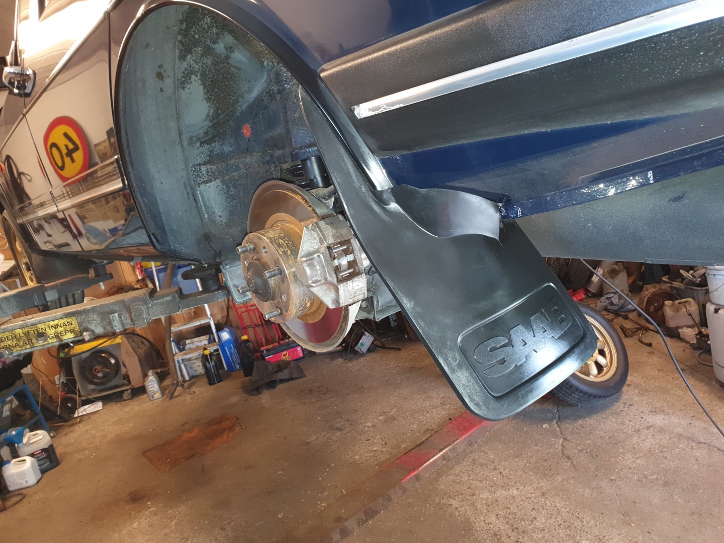

                            Fått hem fabriksnya bakre stänkskydd saab orginal som ja monterat……även de I fram ä nya.

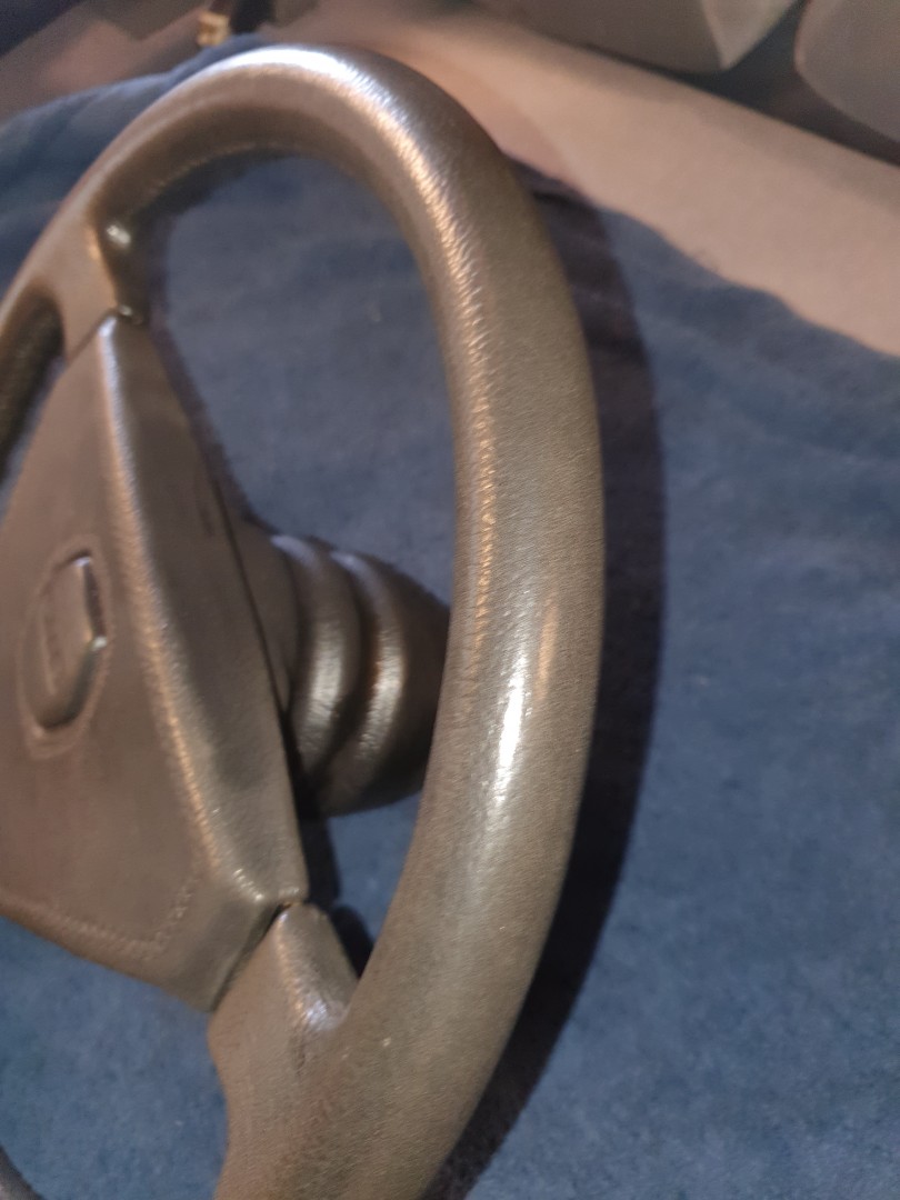

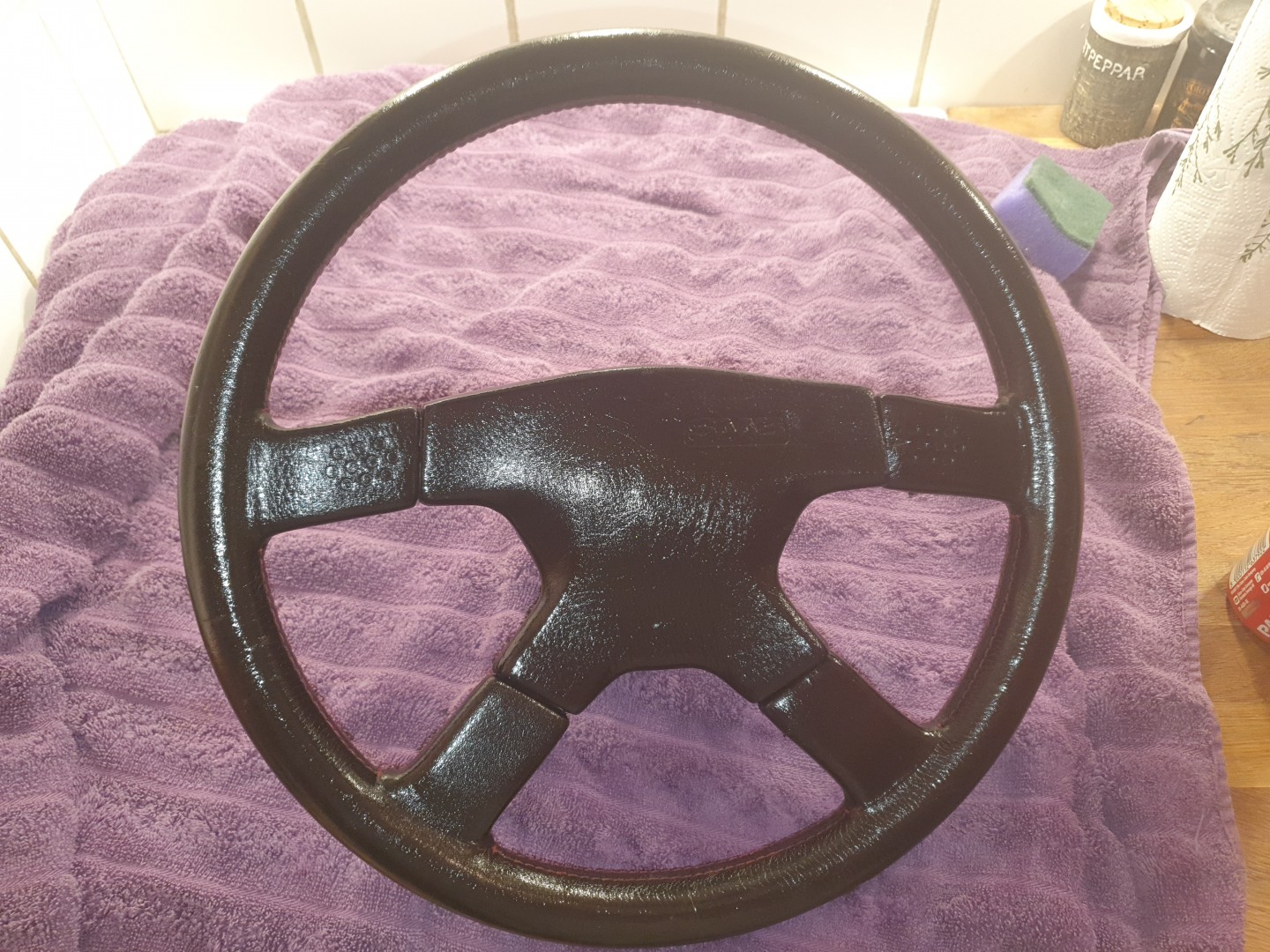

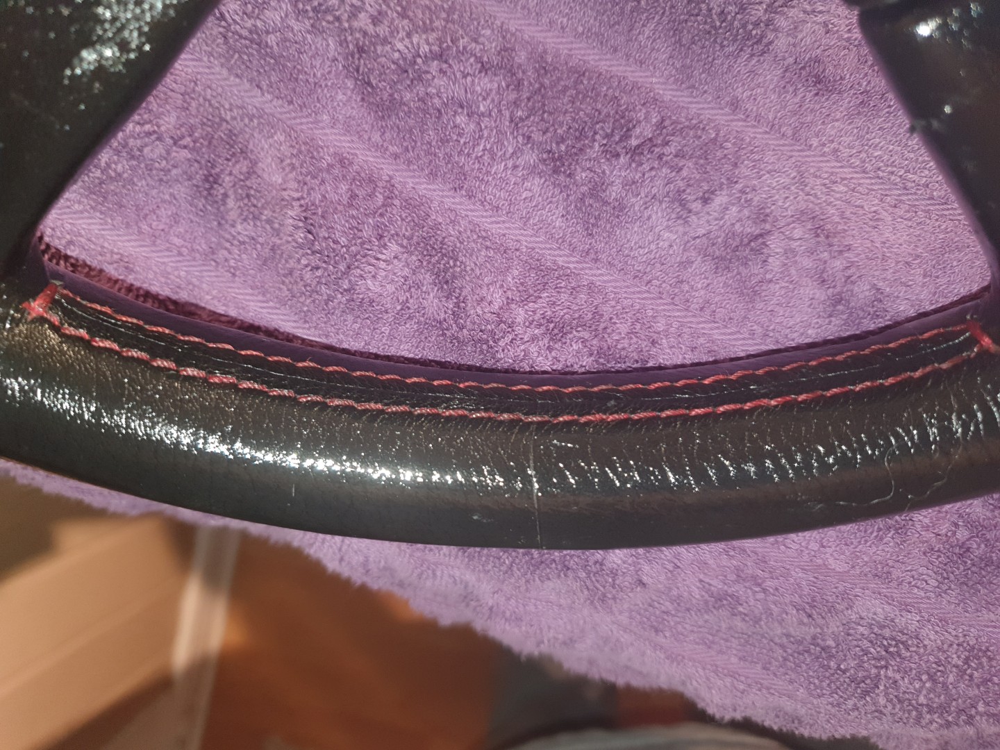

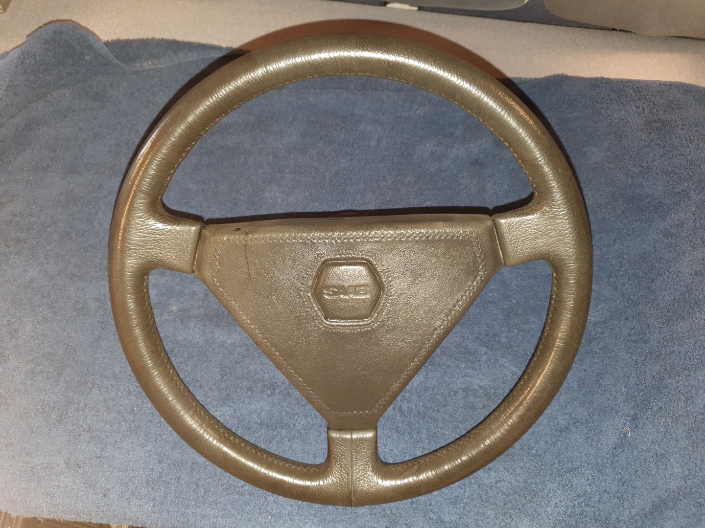

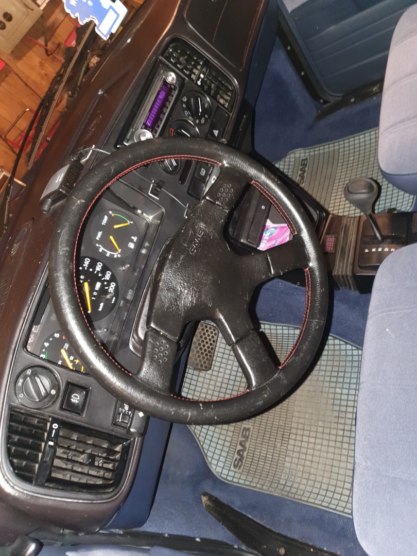

                            Sen igår var ja å hämtade ett lass med saab 900 delar i Trollhättan… å ibland de delarna en nästan oanvänd skinnratt från 80 talet.. hängt på väggen i över 30 år… jag hittar inget slitage på den å den röda tygsömmen ä som ny.. den åkte in i min 900med.. så nu är min turbo ratt till salu om nån är intresserad…den ä i nyskick.. lägger in ett kort på den längst ner..
                            Mvh walle

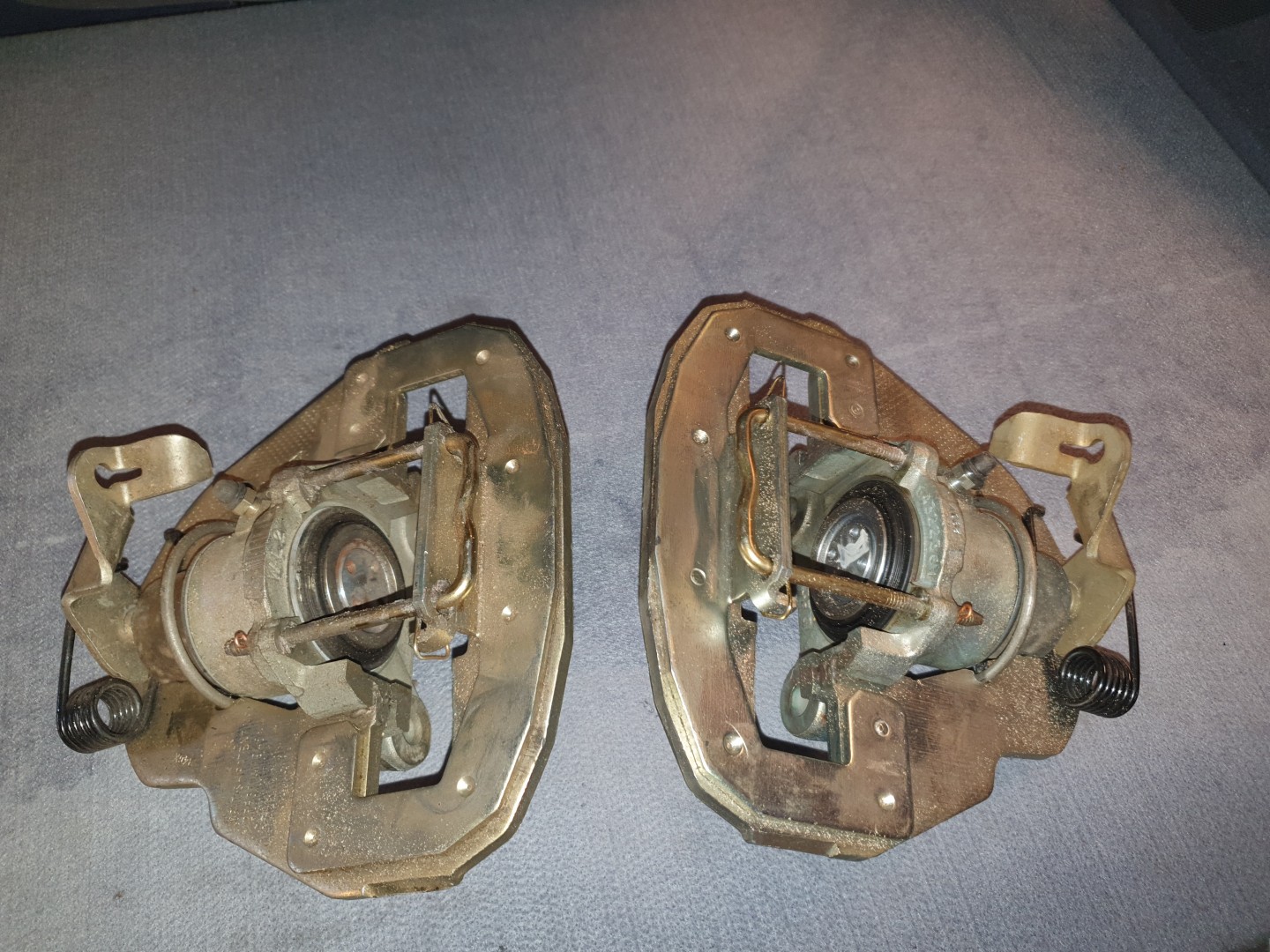

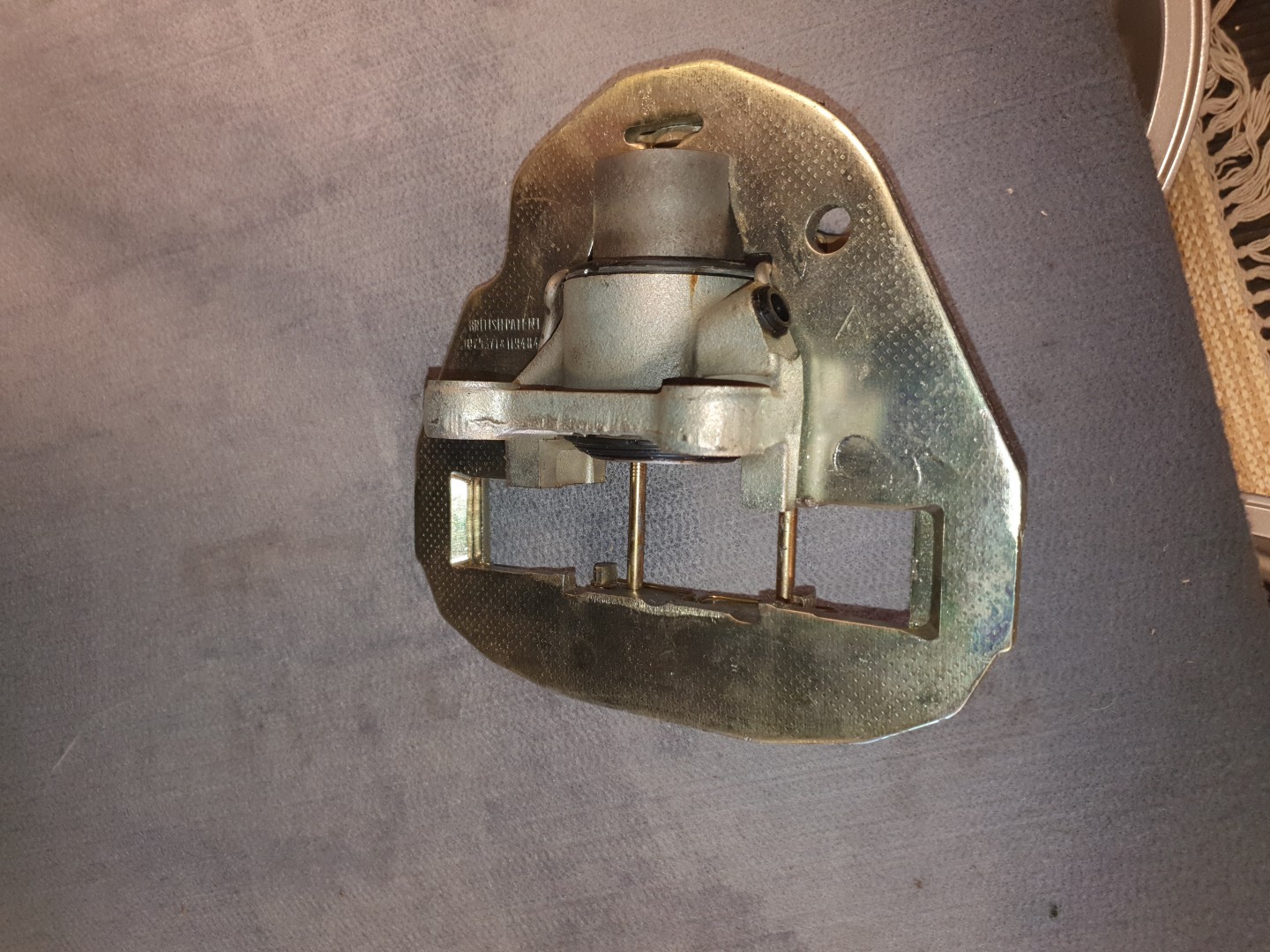

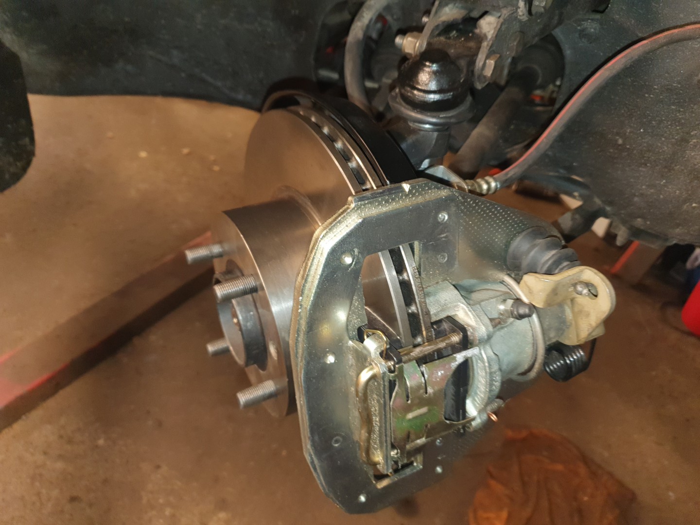

                              Hej saab vänner har än en gång hittat lite nya ovanliga saab delar…

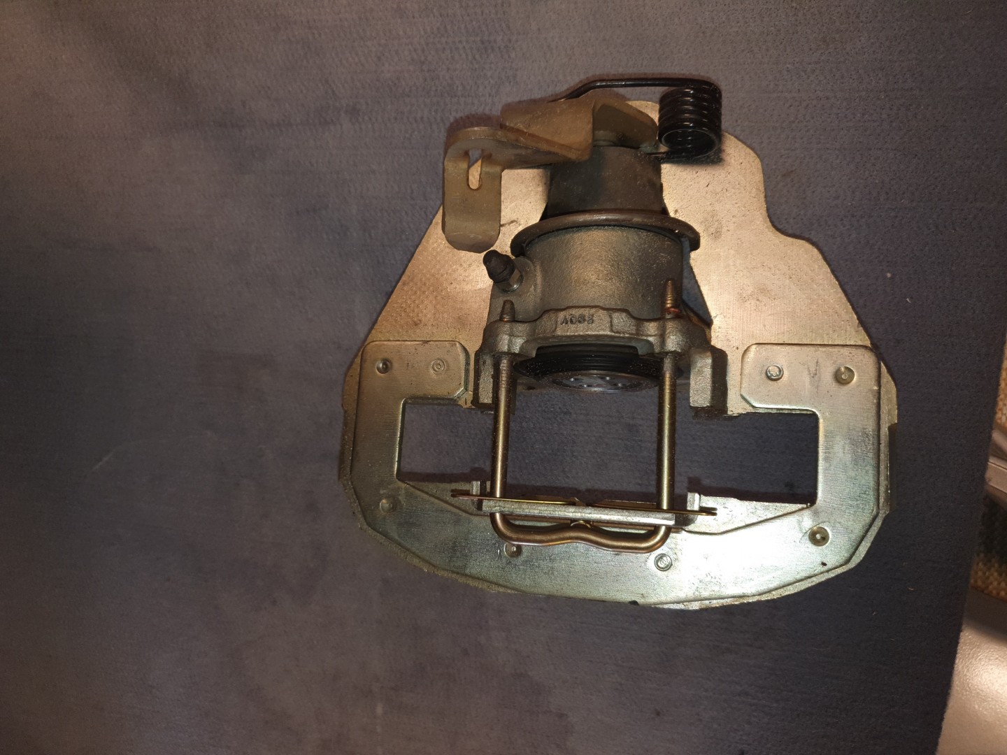

                              Har fått tag på 2 st fabriksnya usa ok i fram.
                              Som är för usa marknaden för ventilerade bromsskivor..
                              Skivor beställs På speedparts å klossar..

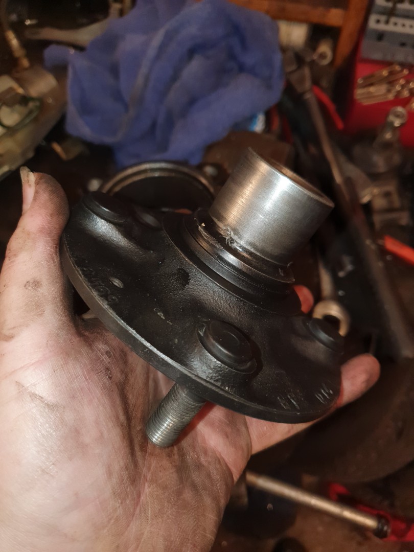

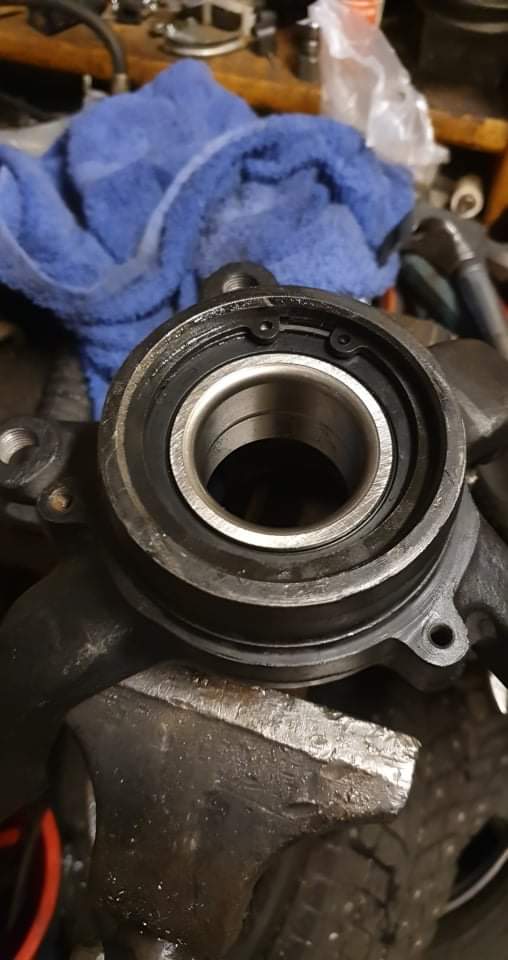

                              Ja kommet inte ihåg hur jag gjorde för å få ut hubben med några mm har för mig en bricka på 3 mm innan man pressar i drivknuten i ljullagret. Men ä inte säker…
                              Ä det nån som är säker på hur man ska göra ? Eller kanske har 2 st spindlar som är till usa modellen?
                              Pm,a mig mvh niklas
                                oktober 1, 2021 kl. 14:55 #489071

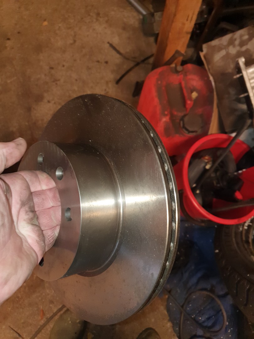

                                Nu har jag fått hem de nya usa oken.
                                Har beställt nya ventilerade skivor på speedparts..så ska det byggas om framöver…

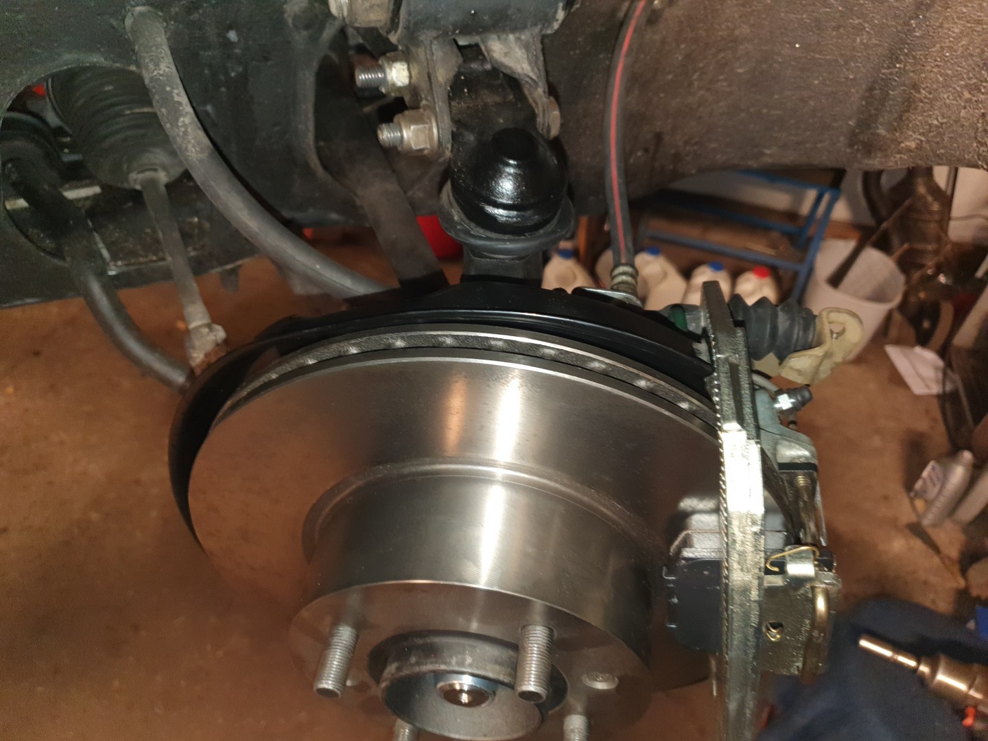

                                  oktober 8, 2021 kl. 16:41 #489321

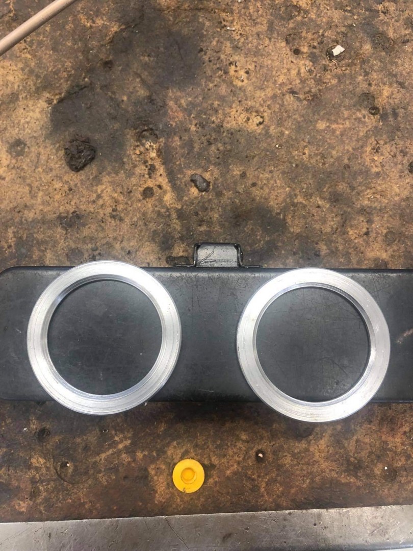

                                  Nu är usa bromsarna på bilen..Har bett om div hjälp mm men ingen verkar vilja hjälpa när ja frågat om hjälp. Ja ä tvärtom ja hjälper de flesta som har problem å frågar om saker.. Nu har ja själv löst allt så jag fått allt å lira.

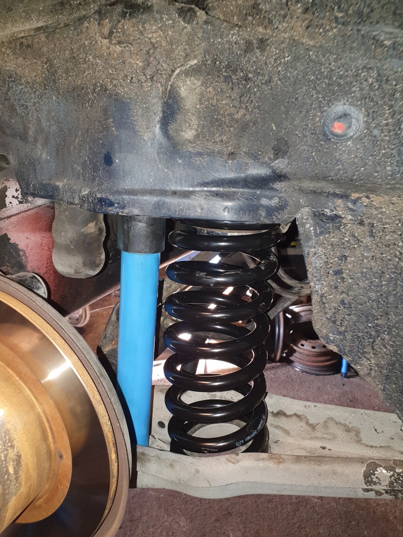

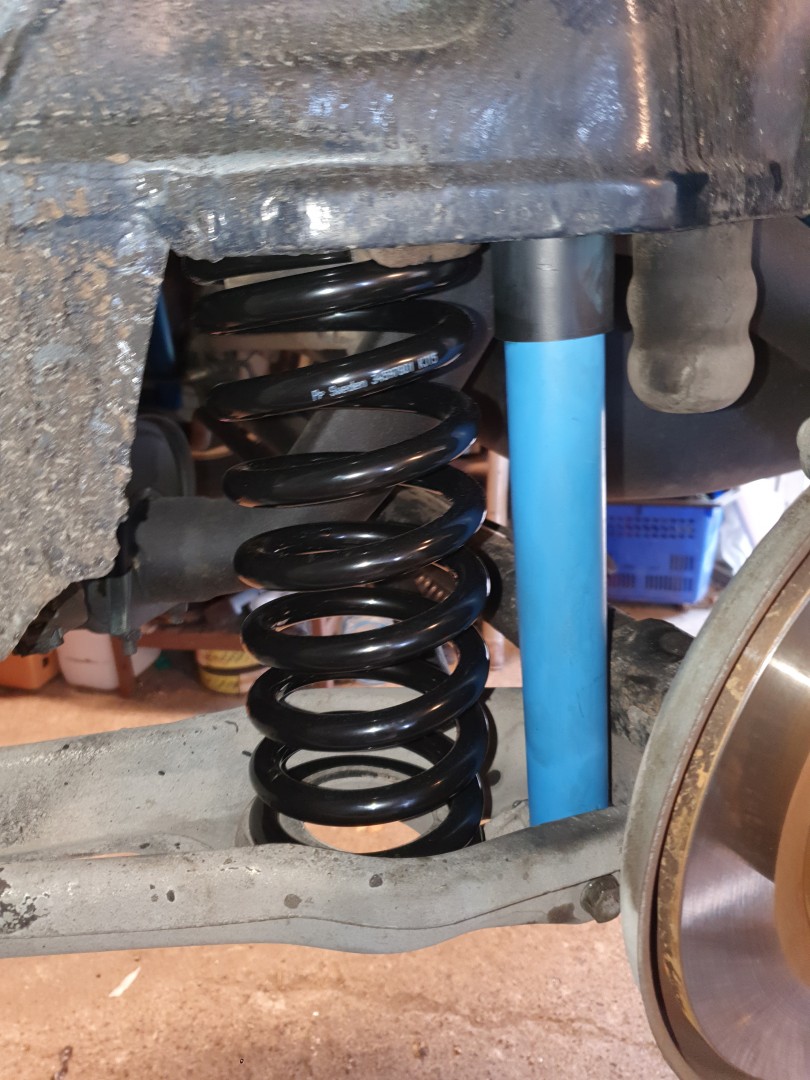

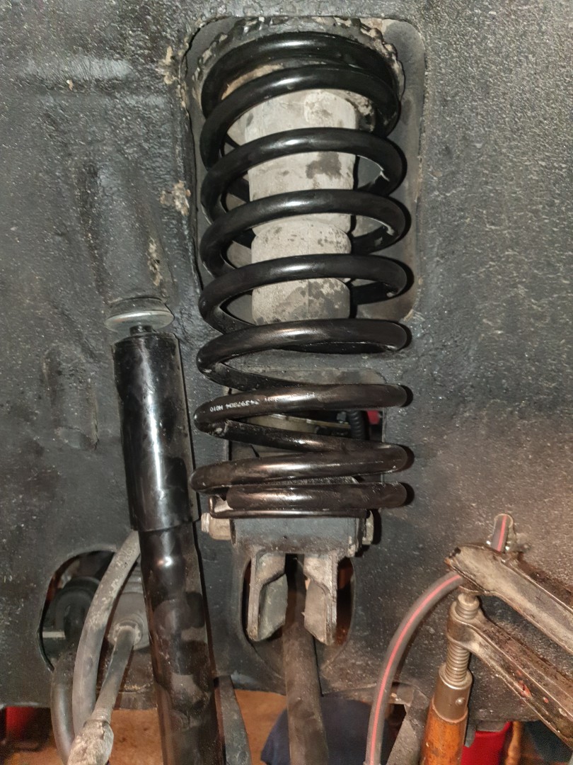

                                  Fixade 3 mm brickor som la emellan hubb å ljullager så skivan kom ut 3mm . Så nu gick allt fritt å ser klockrent ut. Nu väntar jag bara på nya stötdämpare ifram så blir det i körning av bromsar mm. Har monterat orginal fjädrar fram å bak å orginal dämpare.. förut satt det sänksatts å hårda dämpare men vill ha mer bekväm bil.
