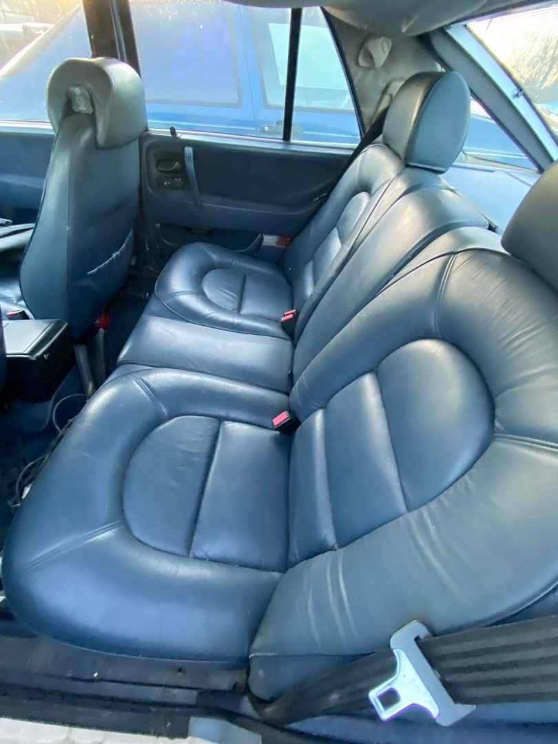

                          Har köpt en blå skinninredning I Polen som kommer hem inom kort ska bygga om allt då den ä till 9000 cd egentligen. Bygger adapterskenor till framstolarna å baksäte ska med byggas om… vore bra om nån har lite bilder mm ang å bygga om baksäte från 9000 till 900
                          Lär bli jävligt snyggt iallafall. Elstolar ä det med. Å jag har ju bytt hela el systemet till 1992 års system så jag har de rätta el kontakterna till stolarna bara å plugga i..
                          Återkommer när inredning ä hemma å arbetet har börjat å bygga om allt mvh

                            Har fixat en nästan komplett blå skinninredning nu.. tyvärr var förarstolen helt kass.. så om nån har en eldriven förarstol till saab 9000 i skinn så vill ja köpa den gör inget om det ä lite slitet mm bara den ä hel..
                            Har börjat å göra iordning passagerarstolen å tvättat med lädertvål å läderbalsam ..
                            Ska börja med baksätet i mellan dagarna..
