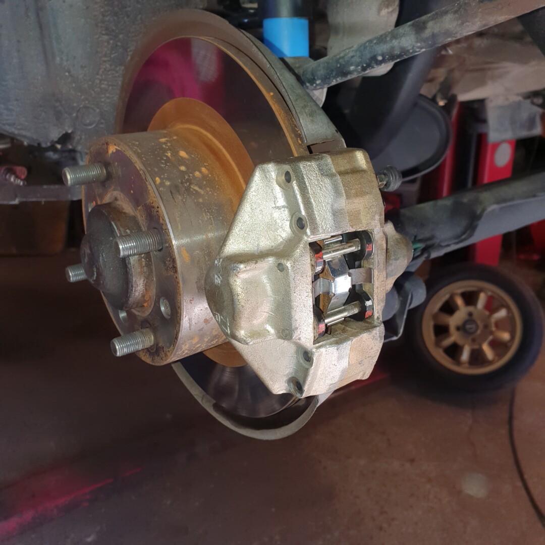

          Har köpt in lite mer saker som ja bytt.
          Tex fått tag i nos bromsok bak.

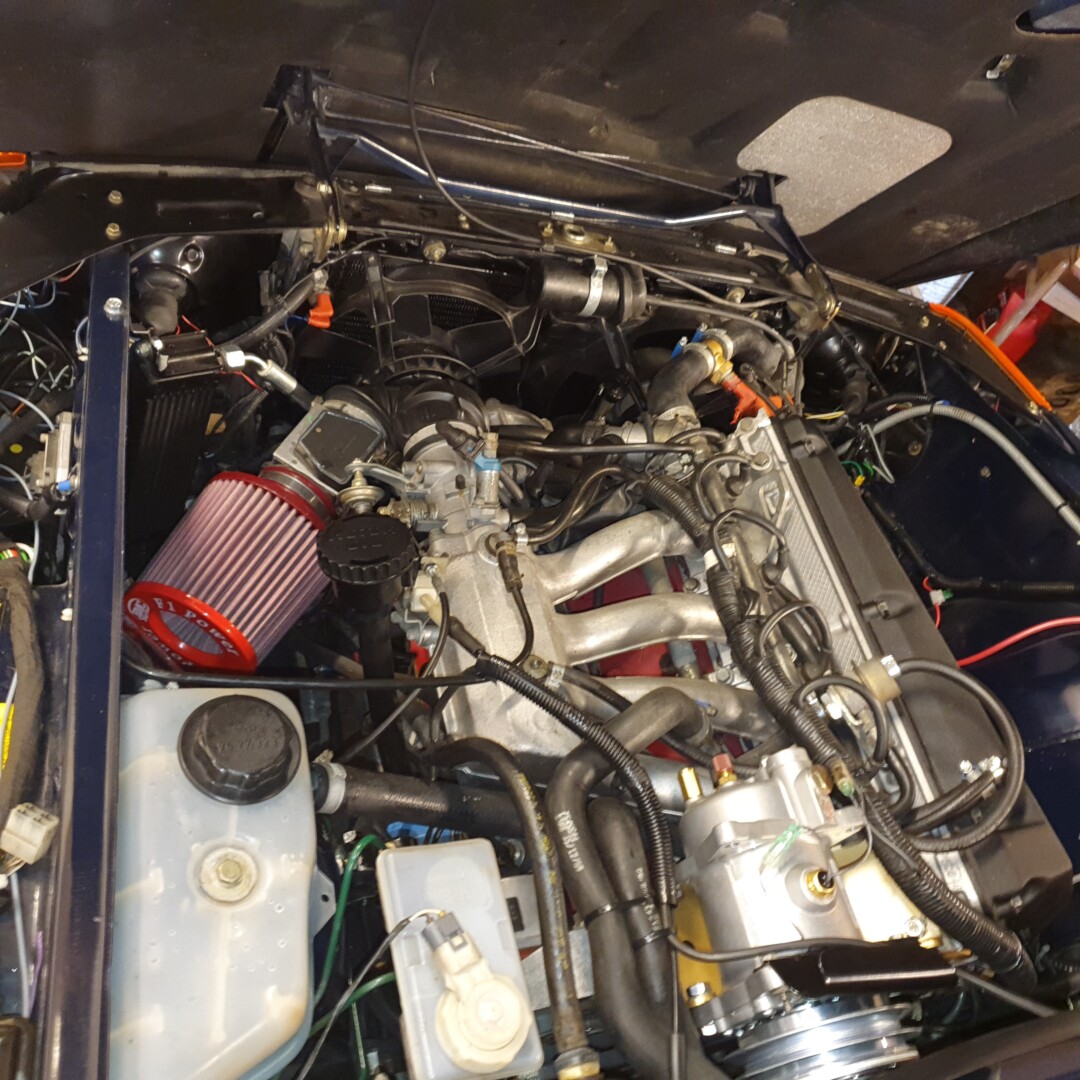

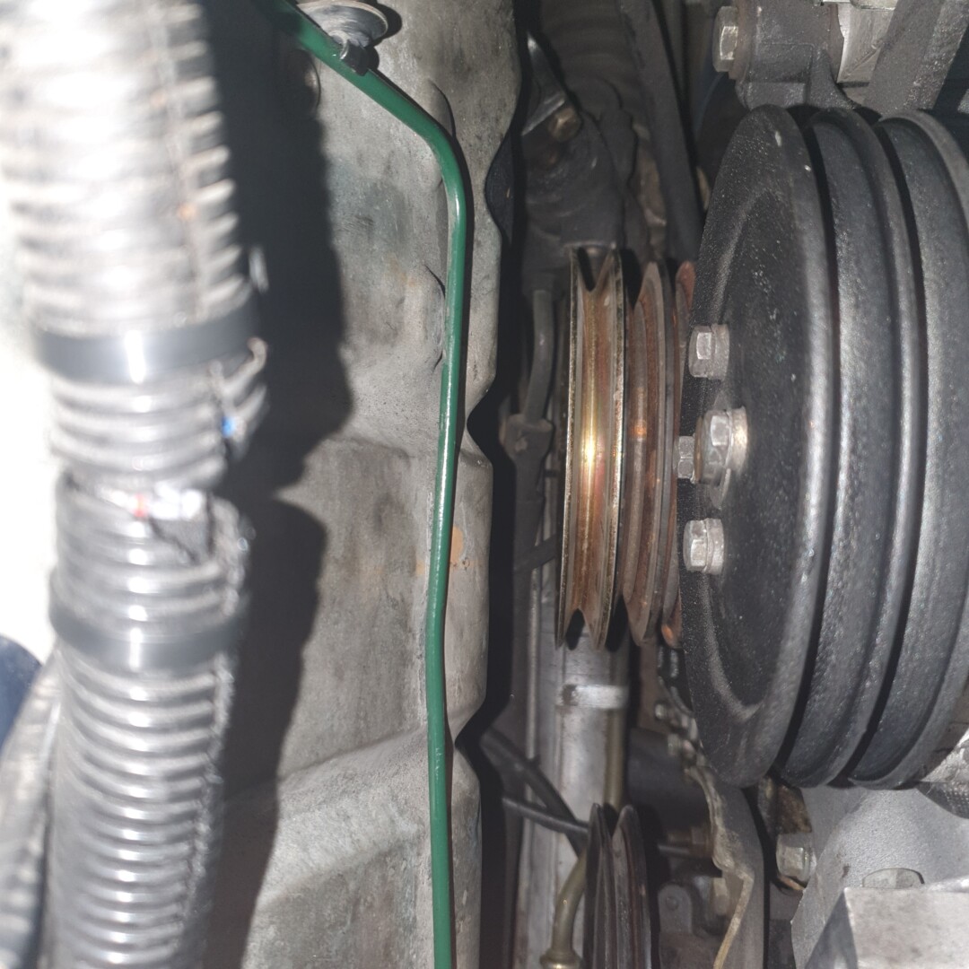

                  Nu har ja börjat å montera ac systemet på min 900. Har ju 1992 års elhärva i min 1987a så allt ä fördraget..enda ja ä osäker på ä tempgivaren som sitter på baksidan vid kupefiltret vilka kablar som ska dit. Har ju några lösa vid bränsle boxen ..nån här på saab klubben kan väl svara på det? Har ingen hjälp fått när jag frågat nåt men nu hoppas jag på bättre tur denna gång..
                  Även fått tag i fabriksnya bromsok i bak saab orginal som ja monterat.. Nu ä ju allt nytt å uppgraderat Nu ska bara ac,n blir klar mvh

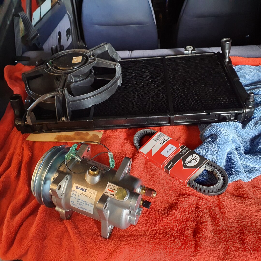

                    Fråga; vilket kylmedia tänker du fylla systemet med?
                    Ser bara 1st. kylfläkt på bilderna, men du kanske har en till? Jag tror det är två kylfläktar med AC-installation

                      Har fabriksnytt kyl med ac fläckt som ska i jag har bara börjat plocka i ac systemet mycket kvar innan det ä klart mvh
                        juni 7, 2022 kl. 23:59 #494590
                        Idag har ja monterat fabriksnytt kyl som ä lite tjockare å avsett för usa marknaden med en extra cell rad å satt på den extra fläkten till ac,n samt monterat givaren på främre vattenslangen för ac,n det går sakta men säkert framåt.

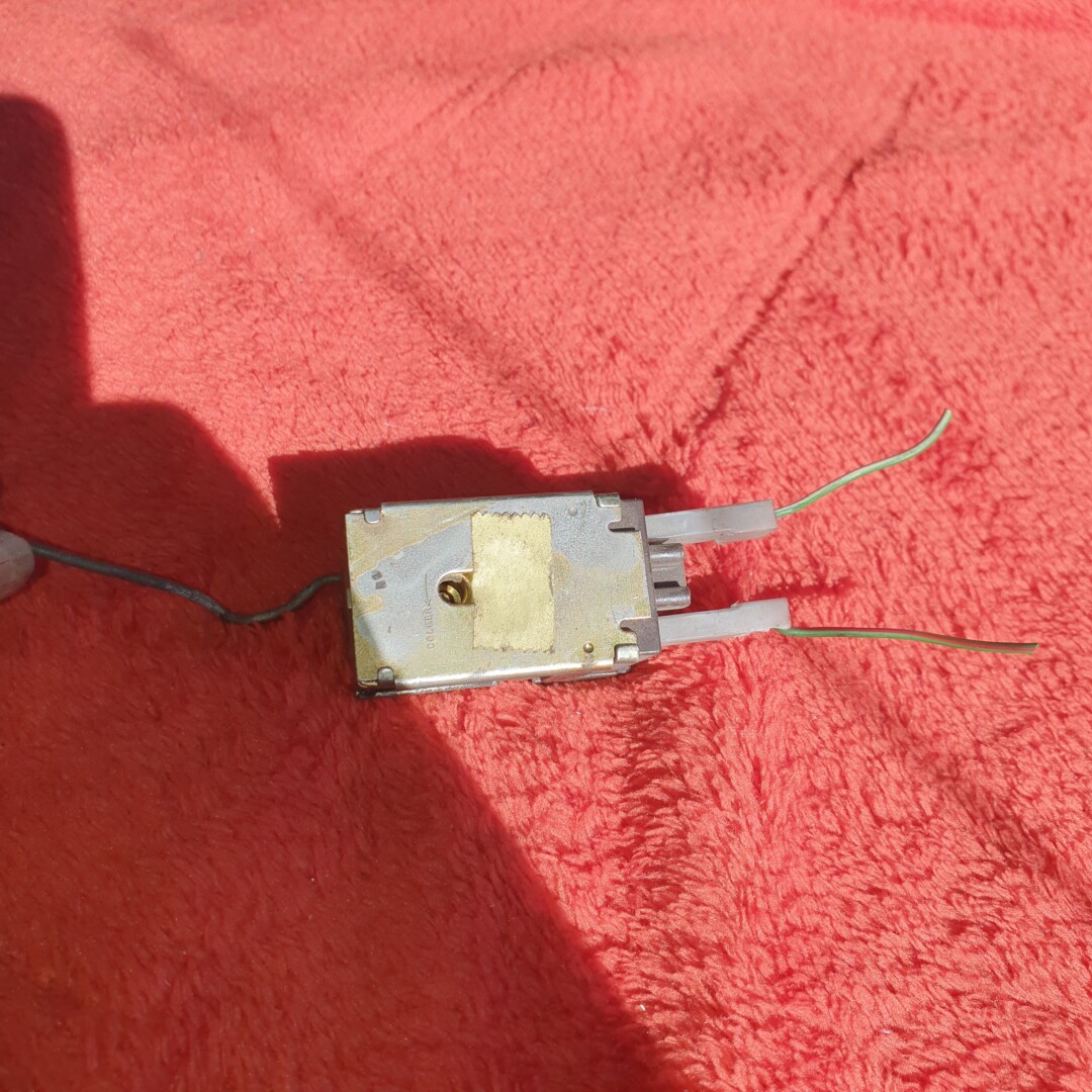

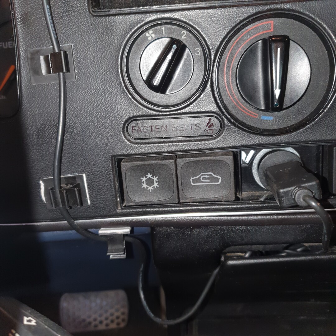

                          Ac installationen går framåt bara förångaren kvar å montera samt hitta kablar till magnetventil å termostaten ..måste finns under instrumentbrädan på höger sida nån som vet? Har 1992 års el härva i bilen eftersom ja konverterat till i16 å aut låda från 1992 i min 1987 års 900..
                            juni 29, 2022 kl. 11:23 #495302
                            Nu ä allt klart med ac systemet .
                            Kablar hittade å förångaren å slangar anslutna…
                            Nästa vecka blir det fyllning. Har fått ett par jätte bra svar med bilder var de sista kablarna gömde sig.. men det har varit väldigt dålig respons här i klubben annars…

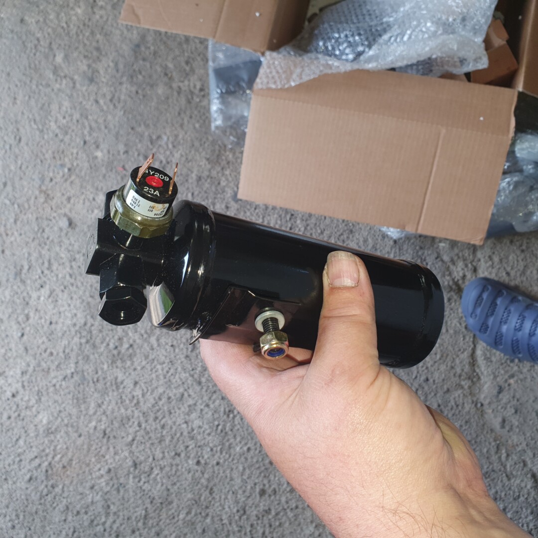

                                  juli 21, 2022 kl. 10:38 #495842
                                  Nu är ac,n fylld å det ä iskallt..tyvärr var relät till ac,n sönder så jag har beställt ett fabriksnytt på speedparts..
