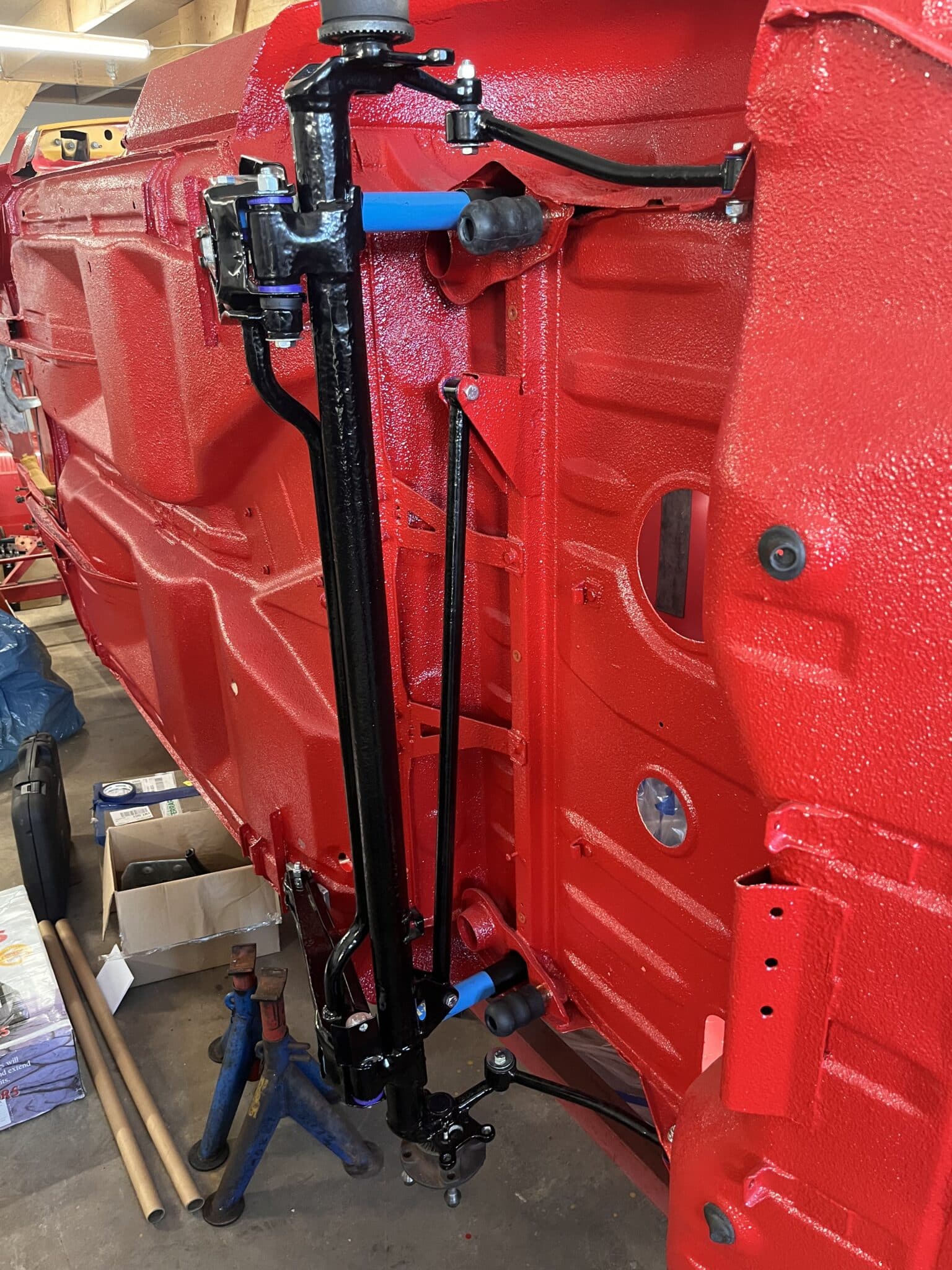

          Ja vi testar väl igen efter en del strul med tråden!

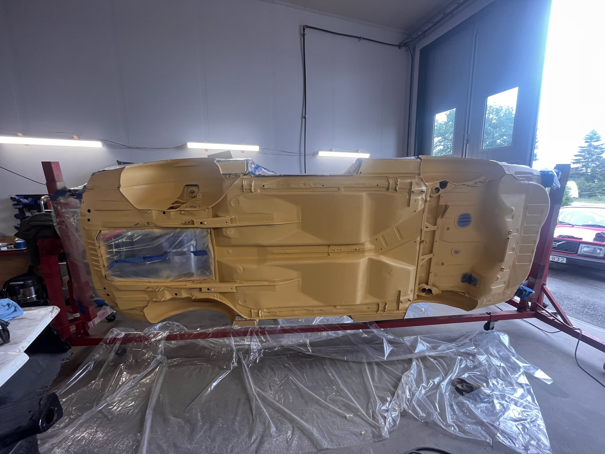

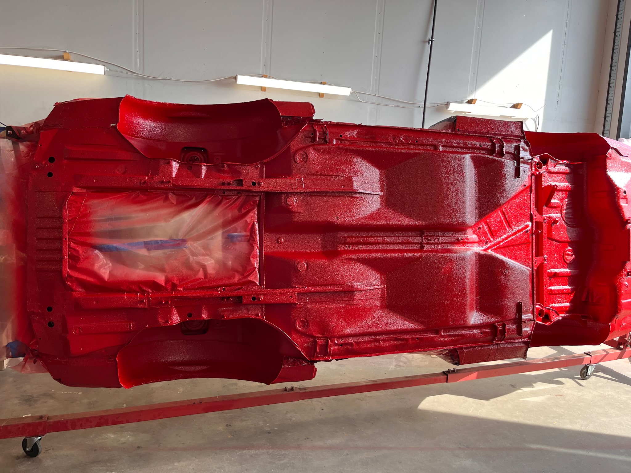

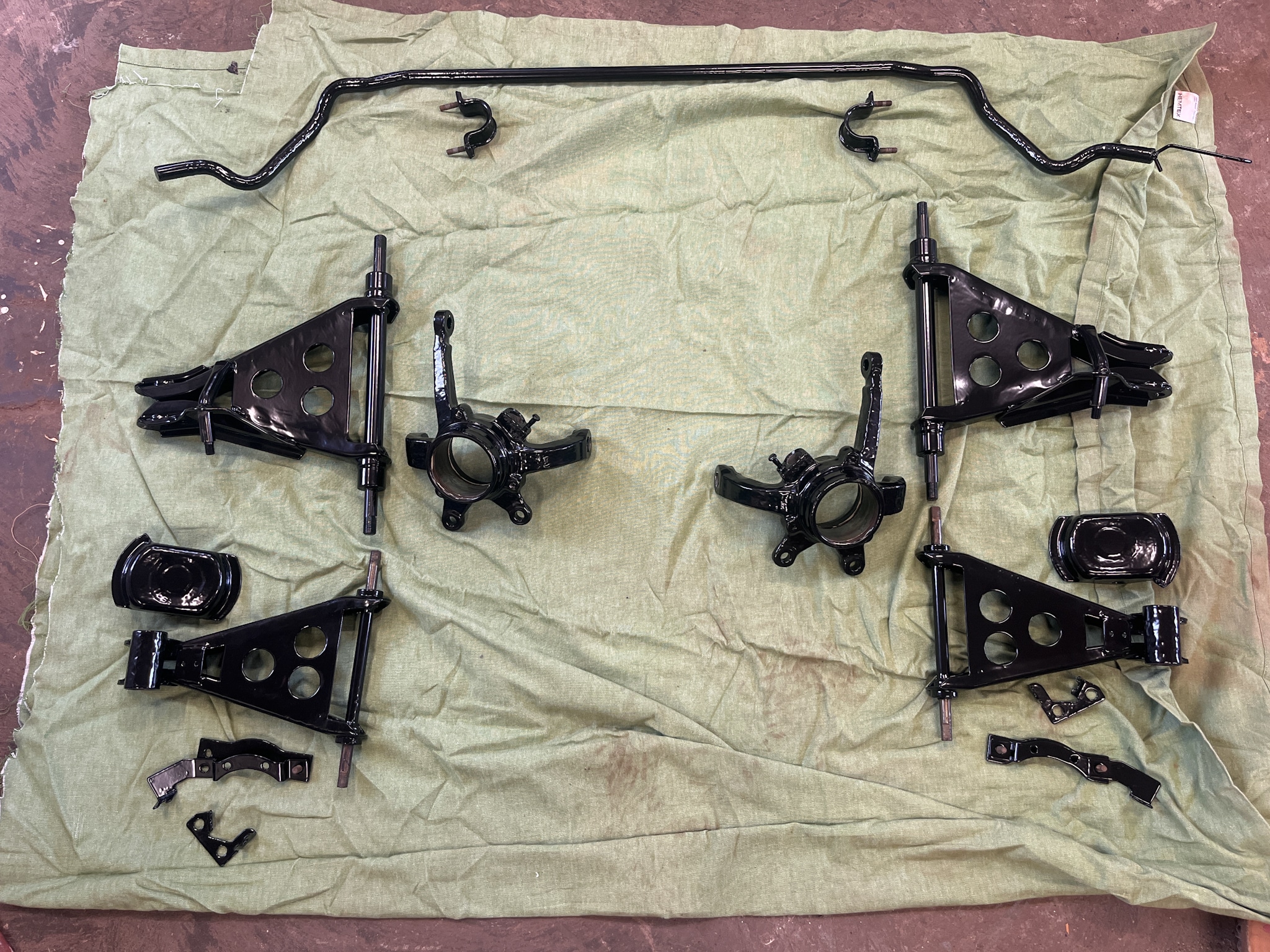

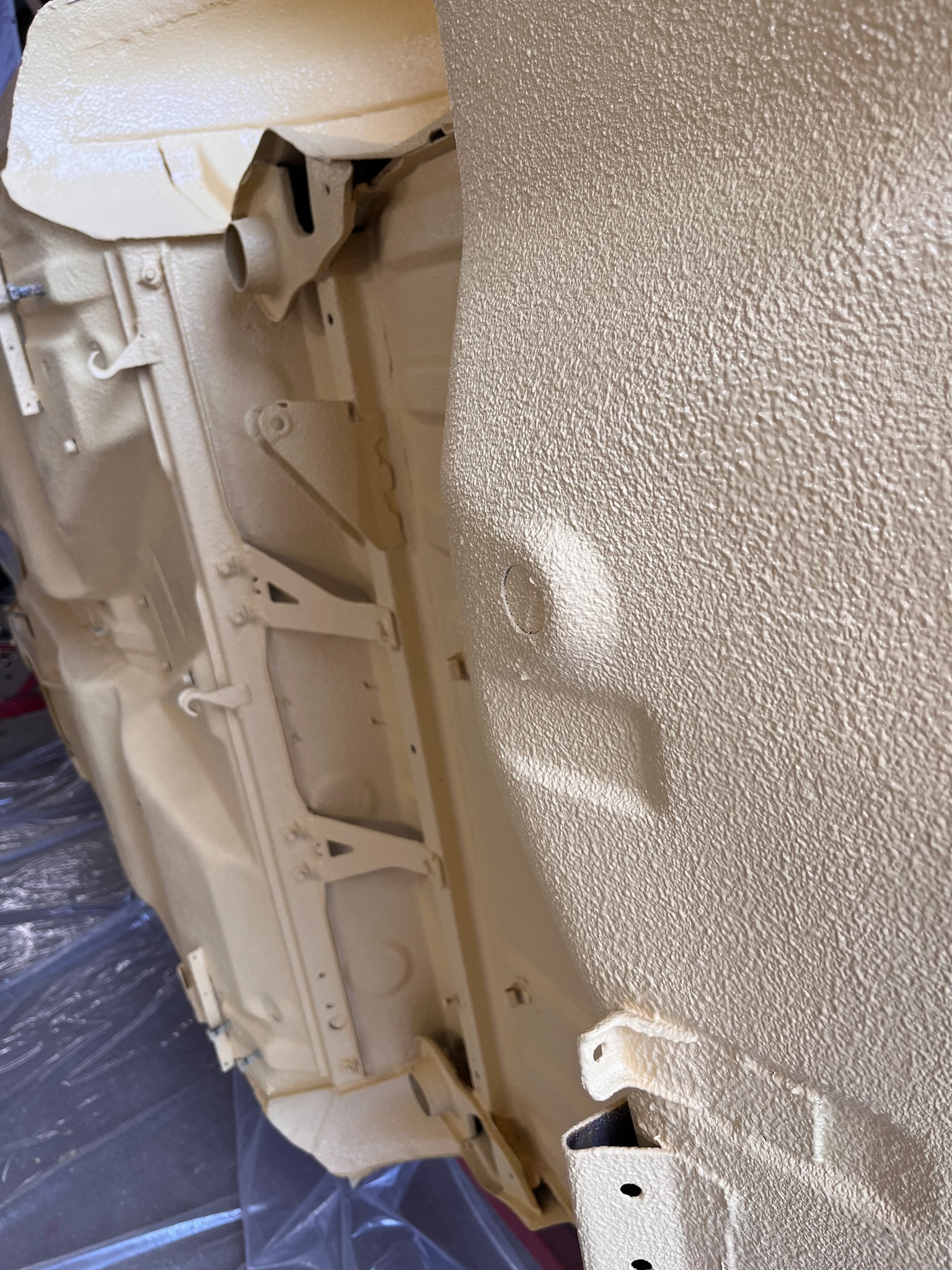

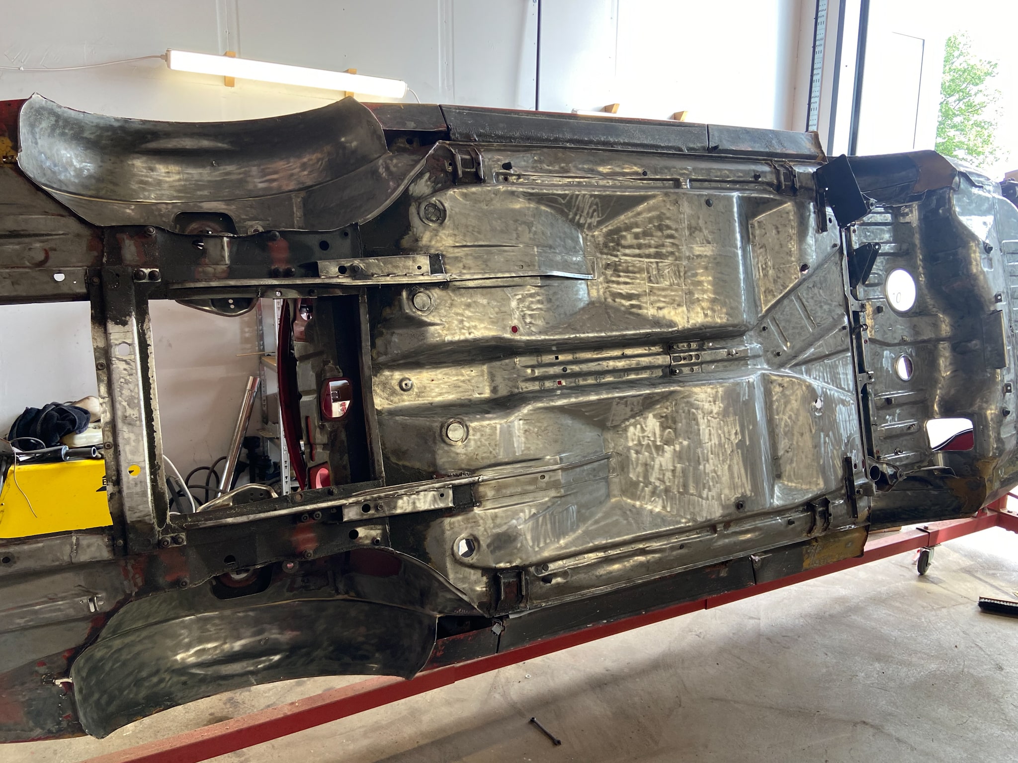

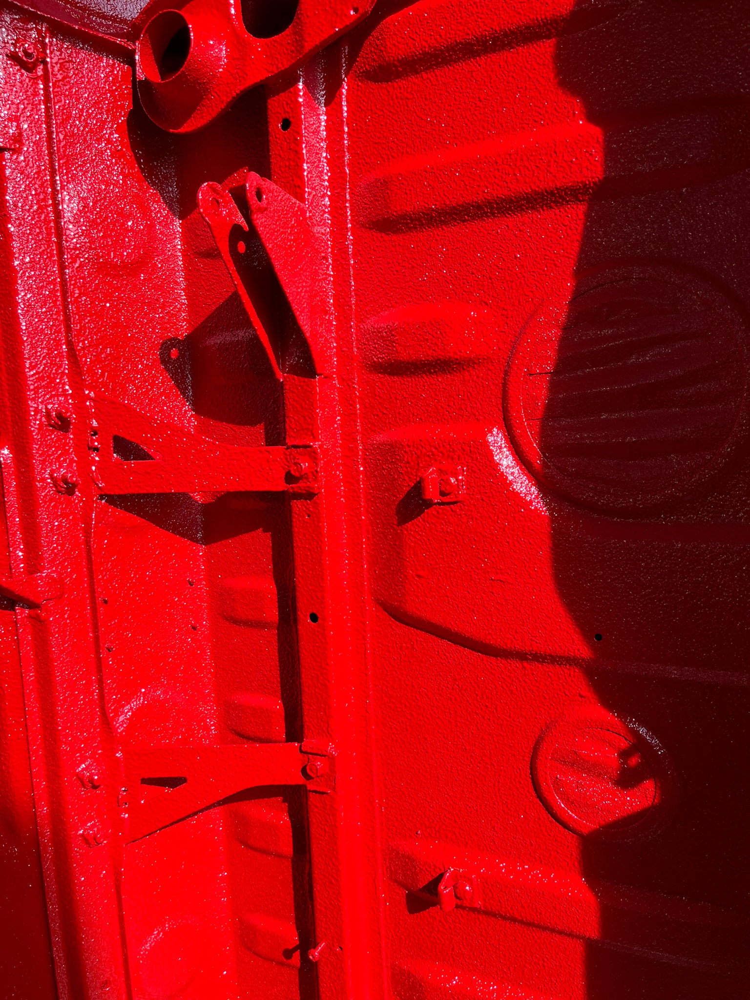

          Lägger upp lite bilder på vad som hänt de senaste åren! Undersidan och motorrum har blivit lackat och de mesta i chassiväg har monterats!
          Helt nerslipad!
          IMG_7485-1
          Epoxigrundad!
          IMG_4877
          Lite ”underredsmassa”
          IMG_4884IMG_4882
          Och äntligen lite färg på det hela
          IMG_5153IMG_5152-1
          Bakvagn pulverlackad och monterad..
          IMG_6249-1
          Lite framvagn
          IMG_3196IMG_3472
          Och äntligen på egna hjul efter några år i luften!
          IMG_3495
          resten kvar nu bara!

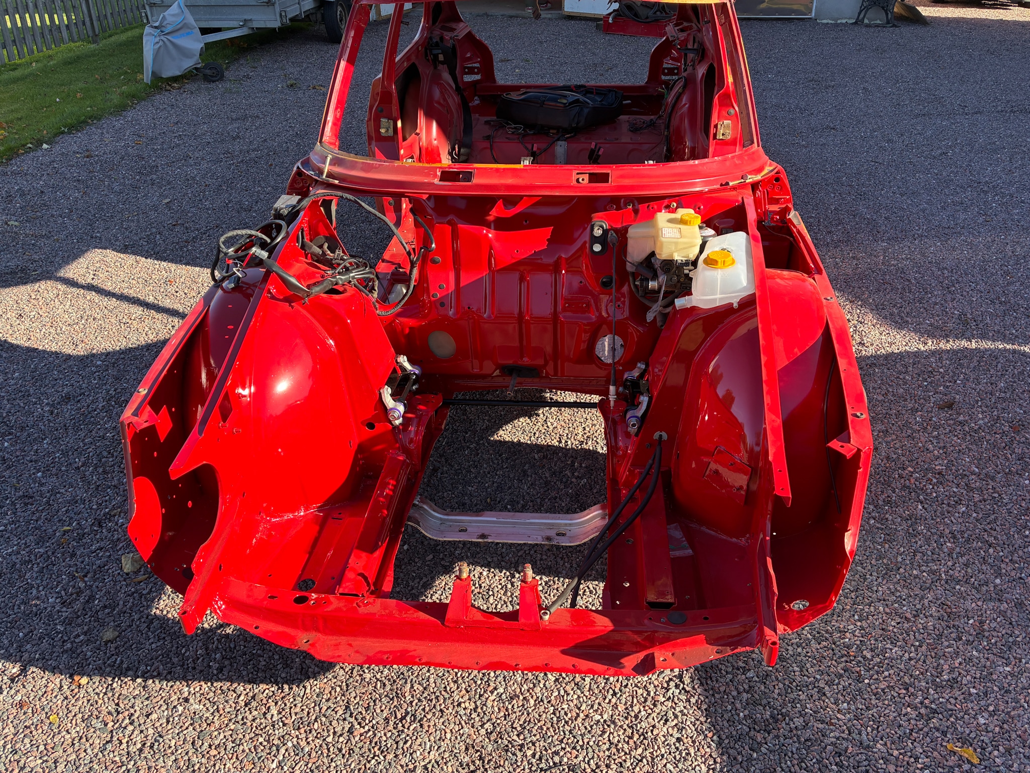

              Någon som kan berätta för mig vad detta är för något?
              Det är den genomföringen som jag ringat in med rött, den gröna är dräneringen ifrån kupéfiltret.
              Gäller höger hjulhus fram.
              b77a6b80-ba12-4178-8636-d4b51b0b59bc

                  Konstigt. Har en 91 a 900s. Det finns inte på den.
                  Varken hål eller propp
                    oktober 14, 2025 kl. 18:48 #524220
                    Konstigt.. får dubbelkolla på min ’93a om den har likadant.
                    EDIT: min ’93 900s har också samma genomföring. Får ta ner sparkpanelen och kolla vart den går om ingen vet.
