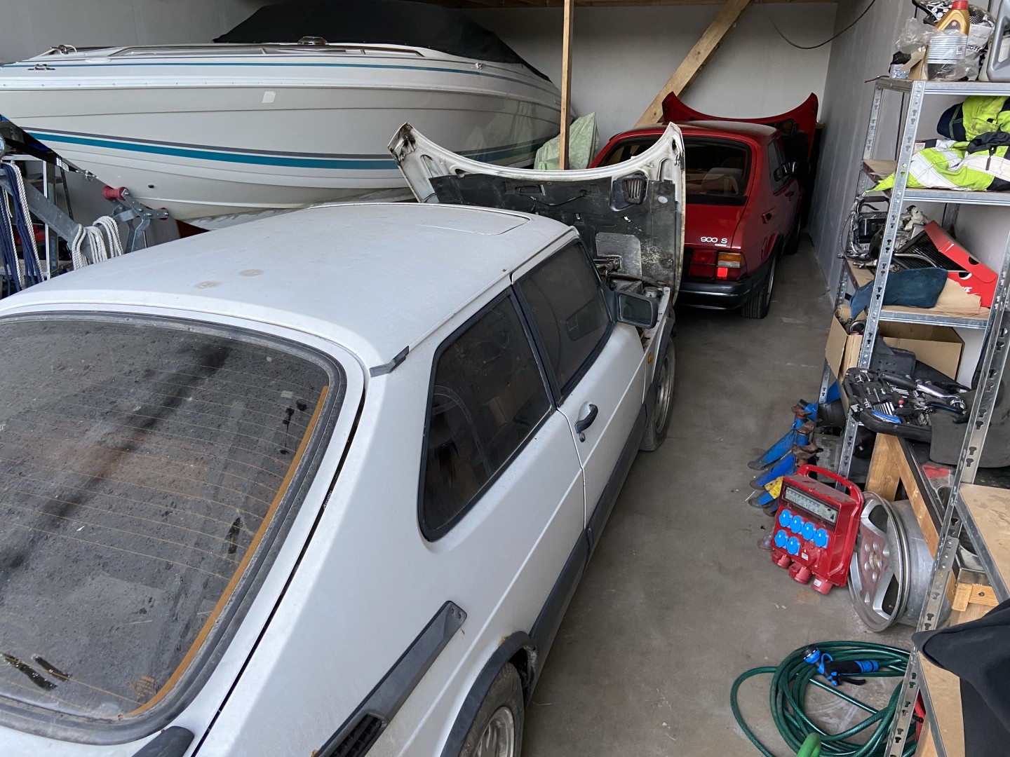

                    Inte hänt så mycket senaste veckorna men imorgon så hämtar jag den vita reservdelsbilen!
                    Tanken med den är att strippa ner och ur.
                    Motorn ska ur, bakvagn och framvagn ska ner och blästras samt pulverlackas och sedan monteras på den röda, en del special grejer på den vita som testades på chassi men aldrig kom till produktion så ska blir väldigt kul!
                    Kommer lite bilder på den vita på torsdag när den är avspolad och inspekterad!

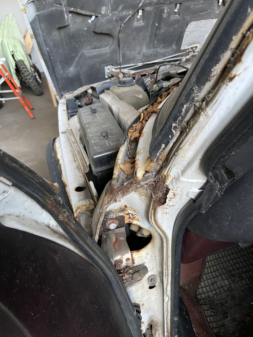

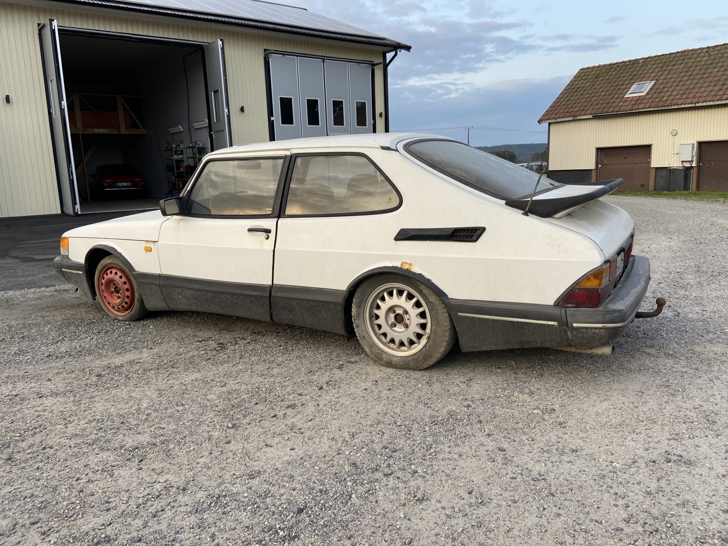

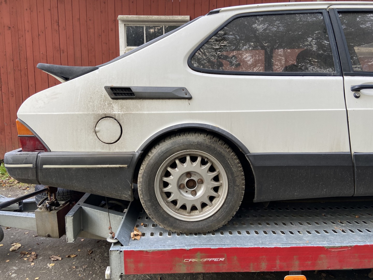

                        Äntligen hämtat den vita idag! Imorgon blir det en rejäl tvätt på den för att spola av allt gammalt mög, blir första tvätten på 20 år(!!!) Japp, så länge har den stått still och de sätter sina spår, kolla bara bilderna ?
                        6704B6B9-EB94-4F3C-AB1D-8D2A70F72B93
                        AEC19B20-98E2-4ED5-8A66-28A797C31FE3
                        28FD5071-64AF-4A21-8521-EEE940DD3C31
                        296B3C13-0E77-4D76-92C1-3DAD628C21BB
                        Vad är detta för bil nu då? Ja, allt snappade inte ens jag upp. Lär väl märka en väldigt massa när jag börjar plocka isär den. Vet att både framvagn och bakvagn är mycket special då bilen är testad hos Saabs chassi avdelning så allt är modifierat och inställt till perfektion, karossen fram är moddad för att styrväxeln ska få annan vinkel, bakaxeln är moddad en del, tjockare krängare fram, längre tvärstag i bak mm. Allt detta är testat och framtaget i Saabs testbänkar med millimeter precision. Allt detta kommer jag nog inte kunna slänga över på min, tex. styväxel modifikationen iaf.

                          september 23, 2020 kl. 19:59 #476018
                          Den var risig på riktigt ?!
                          Hur ser det ut inne, bagage och under?
                            september 23, 2020 kl. 20:15 #476020
                            Den var risig på riktigt ?! Hur ser det ut inne, bagage och under?
                            Ja den har sett sina bästa dar ? innuti är den helt okej faktiskt, ligger en del bröte i bak så inte kollat bagagerum och balja mm. än, är ju dock en gammal inredning, dock med nya panelen vilken också är sprickfri så det är ju kanon ???

                                september 23, 2020 kl. 22:31 #476032
                                Ta bilder på ALLT!
                                Själv har jag blivit så sjukt bitter med åren. har nog sett 50-100 styck bilar med diverse specialdelar från saab som visat sig vara helt standard bilar, trimmade på 90 talet osv.
                                Har tvärtom inte sett en enda jävla bil med specialdelar från saab trots alla som påstått motsatsen.
                                min egna 85 är närmast som jag vet att det är besvisat nått. det är en 900i 85 fick motorn bytt till en T16 1985 medans saab i södertälje ägde bilen. Sen om nått är direkt special på den? tvekar starkt. nån stoppade i en splajjs ny T16 och kopplade elen som en idiot typ.
                                finns så sjukt många sägner osv om specialbilar att till slut..
                                lägg till det faktum att jag på 15 år aldrig hört Någon nämna grövre krängare till og900, en produkt som inte kan ha gjorts i en serie av 1 eftersom det är en såpas avancerad del att tillverka och kostnaden för att göra 10 ändå skulle varit fånigt hög / styck.
                                ja då blir jag skeptisk helt enkelt till den biten
                                ombyggd bakaxel och längre tvärstag har ju folk gjort sen 80 talet hemma på gården så det kan det mycket väl vara på den.
                                det du berättar om bilen så är det Väldigt mycket som inte riktigt klingar rätt helt enkelt.
                                jag ser fram emot att bli motbevisad 🙂

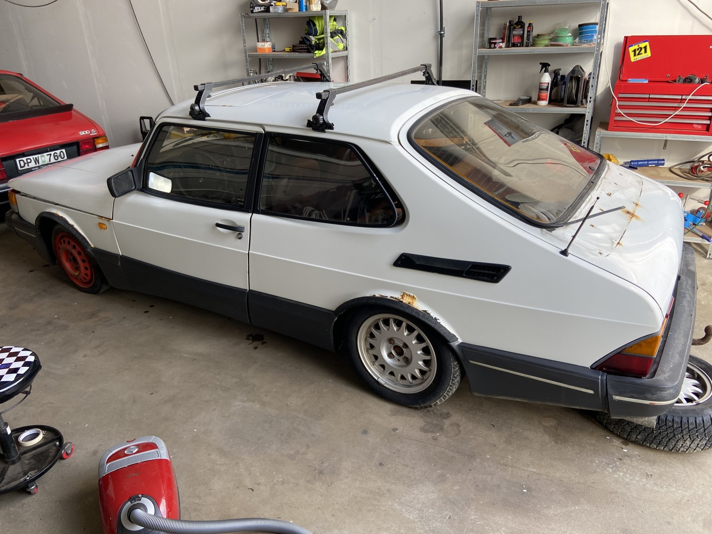

                                  september 24, 2020 kl. 15:07 #476064
                                  Lite alkalisk avfettning och högtryck så blev den iaf. lite fräschare! Alltid trevligare att meka när man sliper bli allt för sketen. ?
                                  Fick även loss vingen hyfsat lätt! Vågade inte gå på den med högtrycken pga. gummit ?

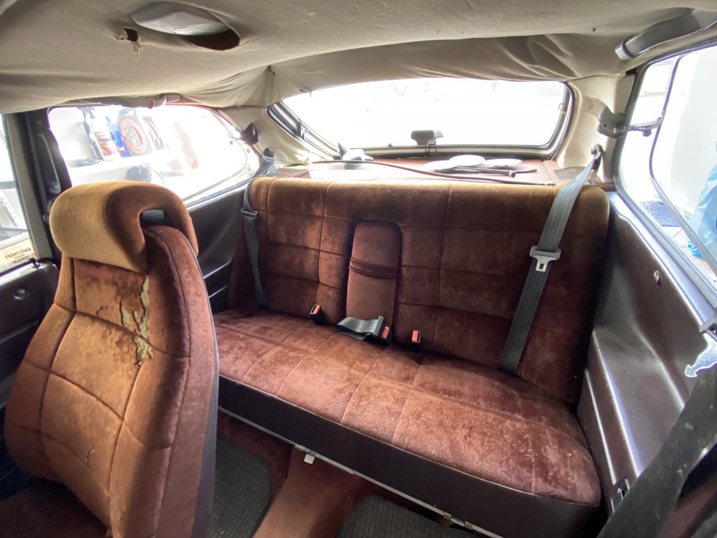

                                  Här kommer lite bilder på inredning och bagagerum som efterfrågats, inredningen är rätt fräsch dock så har mössen smaskat på stolarna fram ?

                                  Märkt att det sitter bruna rutor runt om på bilen, även brun bakruta med torkarhål, var detta vanligt på äldre 900or? Inte sett så många ”nya” med det, kanske jag som inte varit så uppmärksam dock ?
