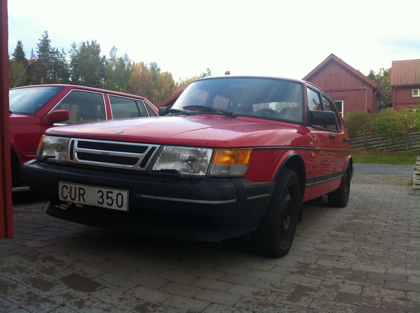

        Det hela började mycket enkelt, Roswall hade hitta en donator 900s till mig som jag skulle köpa och slakta för komma åt motor,låda och elhärva.
        Det han dök upp med vad denna
        saab900a
        19 000 på mätaren, går som ett skott, inga missljud, stabil och tajt i bussningar, fick den för bortsänkespris. Fruktasvärt rolig att köra. (varför har ingen berättat att og900S är en gocart) På motorvägen mellan Linköping och Stockholm bestämde jag mig att hon var för fin för slaktas och förtjänade att leva vidare . Hon blev därmed min nya bruksbil, Volvon skall säljas…
        Med andra ord jag är på ruta ett igen, men har på köpet blivit en sån där og900 fantast och en ”fullblods saabdåre” då jag även bruksar en nu 😀
