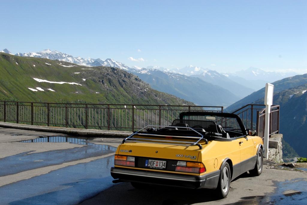

          Bild 1 är Susten pass, förbinder Gotthard-dalent med Interlaken/Luzern.
          Bild 2 är fr Grimsel, med utsikt mot Furka-passet. Vi ser Rhone-glaicären i bakgrunden, ni vet Rhondalen i Frankrike? Det vattnet börjar här. Det var lite skrämmande nästan att se den igen, har krympt så himla mkt på 10 år. Alla Glaciärer är ju på tillbaka gång och är inom en 50 års period troligen helt borta. (!). I alla fall om det fortsätter som nu.

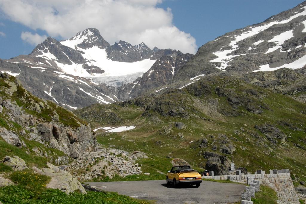

          Bild 3 Är från Furka passet med utsikt norrut mot Eiger, Mönch och Jungfrau-massivet. Hit åkte jag sen också och tog tåget upp på Jungfrau, 3500 möh (!).

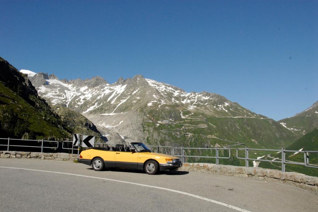

                Här på väg uppför Sustenpass, i västlig riktning, Steingletscher väntar på mig. 🙂
