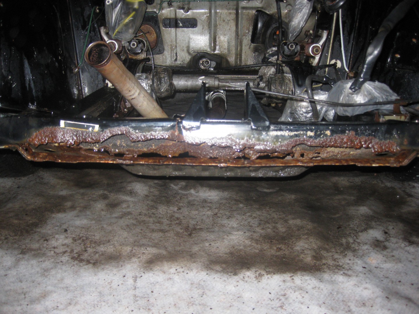

                        oktober 18, 2018 kl. 09:21 #450646
                        Det skadar nog inte med nått tjockare med bra rostskydd där.
                        minns hur min 84 såg ut när jag plockade ner den 2009!

                            oktober 18, 2018 kl. 22:40 #450664
                            IMG_3586
                            Jo tack –
                            vem minns inte den bilden den gången ?
