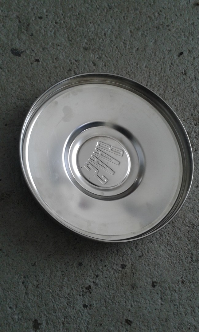

        Kunde inte låta bli att plocka fram en navkapsel och tvätta av allt damm och vägsmuts. Inte helt nyskick men mycket bra, med lite polering så skulle de ”skina som solen i Karlsta”.

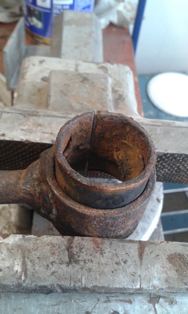

            De stora bussningarna i reaktionsstagen hade en yttre metallhylsa, den var svår att få tag i med pressen så jag använde ett gammalt knep, såga genom hylsan så släpper den och är lätt att slå ut.

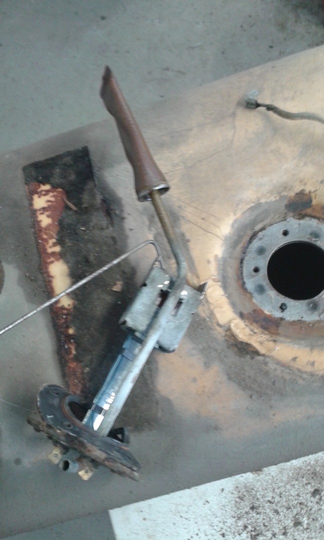

            Tankgivaren såg fin ut, ska kolla att den fungerar som den ska.

                  borrmaskin, borra sönder gummit, så du får ut mittenhylsan, sen såga med tigersåg och spräck hylsan som sitter mot bakaxeln.
                      Tack, jag ska testa din metod om det inte fungerar att lägga pressen ner och trycka ut bussningarna.

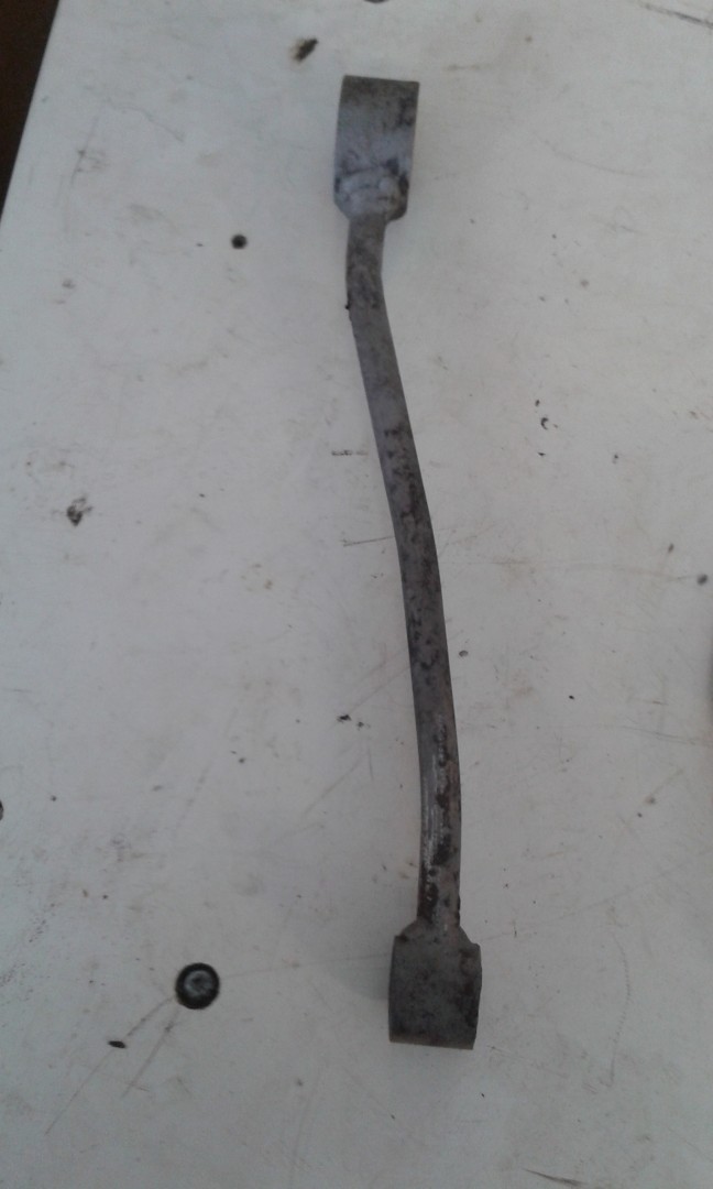

                        När jag såg gv8:as bilder blev jag en aning konfunderad, reaktiosstagen var helt raka mellan bussningarnas infästning, se bild som jag lånade.
                        Bakaxelstag
                        Mina stag är böjda som ett S! Jag har även kollat i verkstadshandboken och reservdelskatalogen och där ar stagen raka! Vad är rätt, förseriebil?
                        Båda stagen är lika böjda med en liten skillnad.

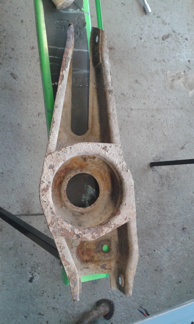

                        Fortsatt rengöring av delar, en bakre bärarm OK, den andra lite rostskador men inte värre än att jag kommer att laga den, jag kan lägga ner lite svetstid för 725:- som en ny kostar.

                          Mina stag på min 70ia är oxå böjda som dina.

                            Det går kanske att använda nyare raka stag även på din 69’a.
                            Mätte lite på mina stag.
                            Centrumavstånd = 28,0 cm.
                            Sidoavstånd = 4,6 cm.

                              Tack för infon, det verkar som det ska vara böjda stag. jag får kolla hur de passa när jag har monterat bakaxeln.

                                Den ena bakre bärarmen hade rostskador, lite ny plåt här och där så tror jag att den håller, konstigt nog så var det inga rostskador i själva fjäderfästet.
