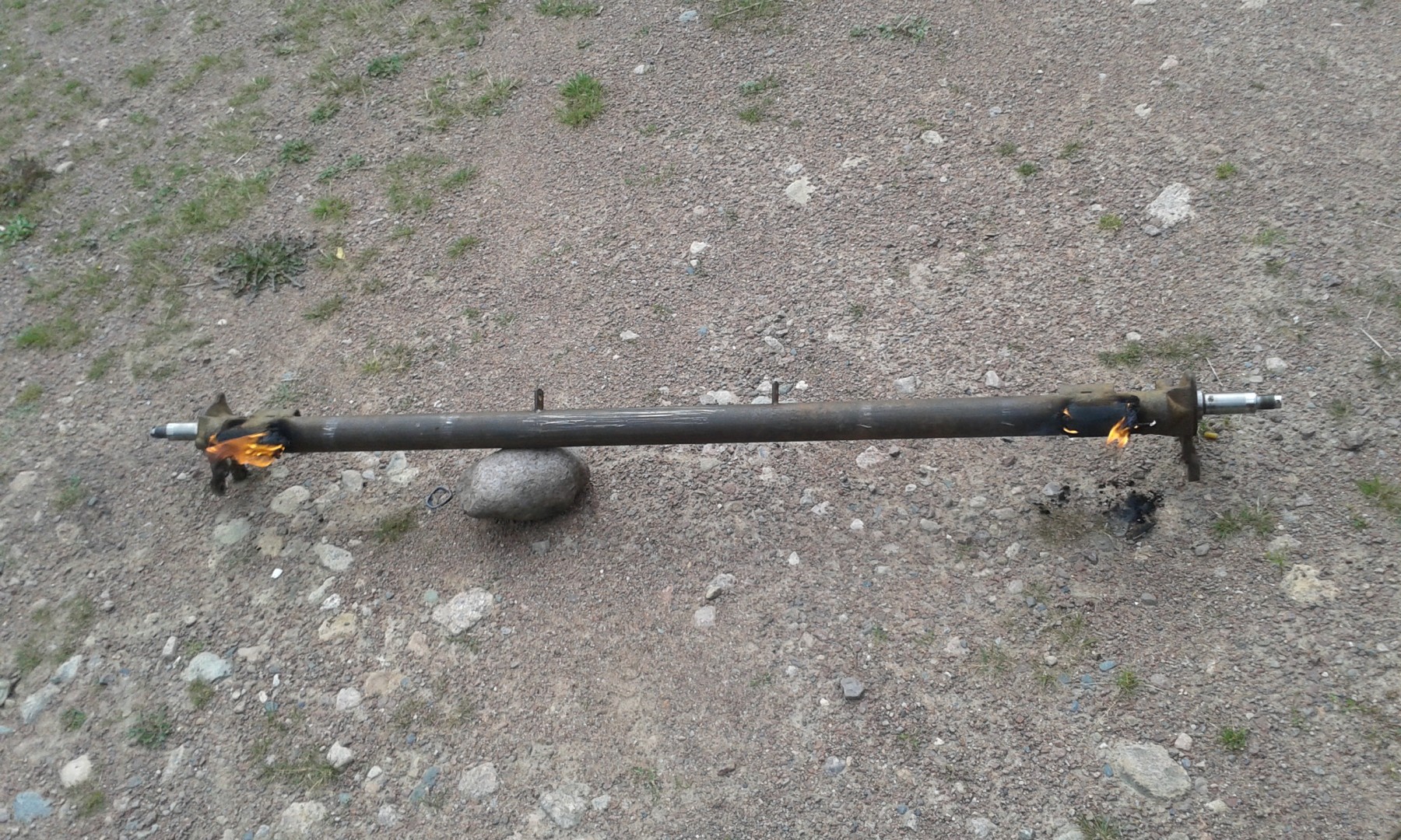

      Försökte först förslaget att lägga ner pressen för att trycka ut gummibussningarna i bakaxeln, gick inte alls fick inte in axeln i pressen. Försökte sedan borra bort gummit för att kunna dra ut bussningen. Borret fastnade, gick varken att dra ut eller slå igenom, det satt fast stenhårt i gummit.
      20170807_141420_a
      Så det blev att åka till min brors verkstad där gassvetsen fanns. Eldade på bra med svetsen, efter en stund så brann gummit av sig själv. När det kallnat så gick det att peta ur metallhylsorna.

          Fortsättning på eldandet och mer rost.
          För att få bort gummit som satt kvar i bakaxeln efter eldningen prövade jag att slå ut den med ett rör, problemet är att gummit fjädrar så det hände inte så mycket men när jag använde tryckluftsmejseln så gav bussningen med sej utan problem. Kan det vara möjligt att trycka ut gummibussningar med tryckluftsmejseln? Ska prova nästa gång.

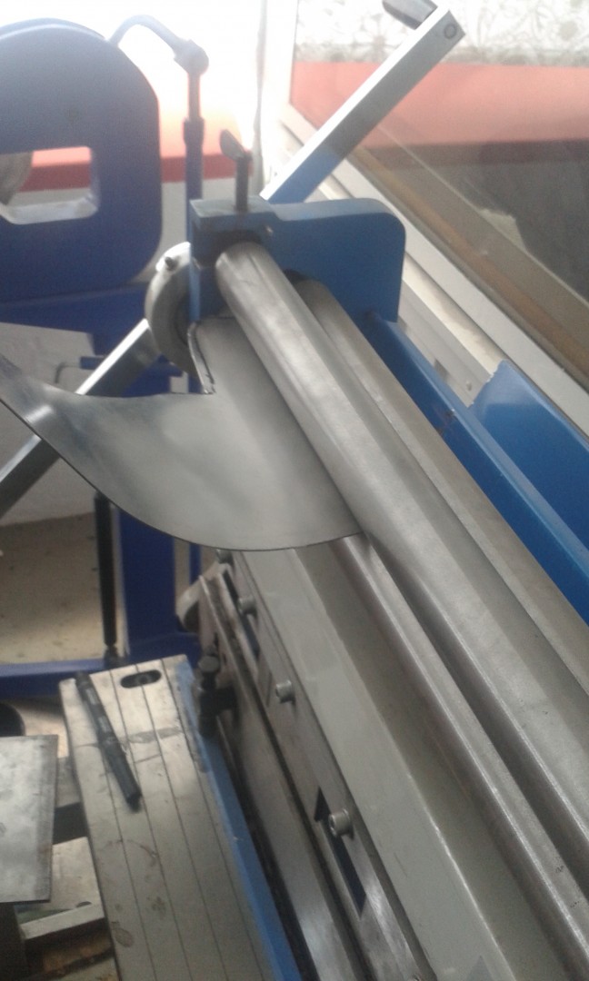

            Började med att böja en grovt tillklippt plåt i rundvalsen för att få plåtens rundning.
            20170814_124557

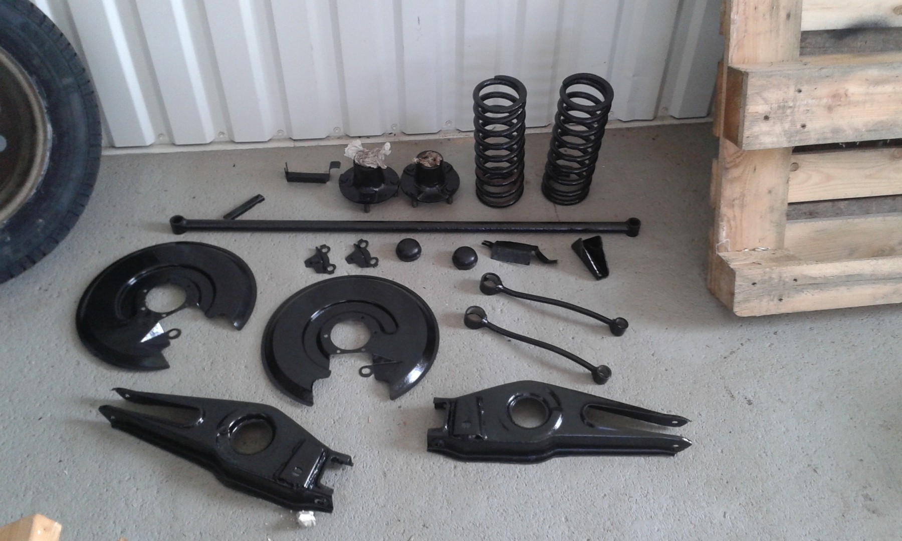

              När jag rengjorde och blästrade bakaxeldelarna så upptäckte jag att den ena gummibufferten som sitter som distans mellan fjädern och karossen bak är rostskadad, den andra ser bra ut. Var kan jag få tag på en ersättning, helst begagnad så att den har lika hårdhet som den som är OK?
              Undersida
              20170825_122315
              Ovansida
              20170825_122325

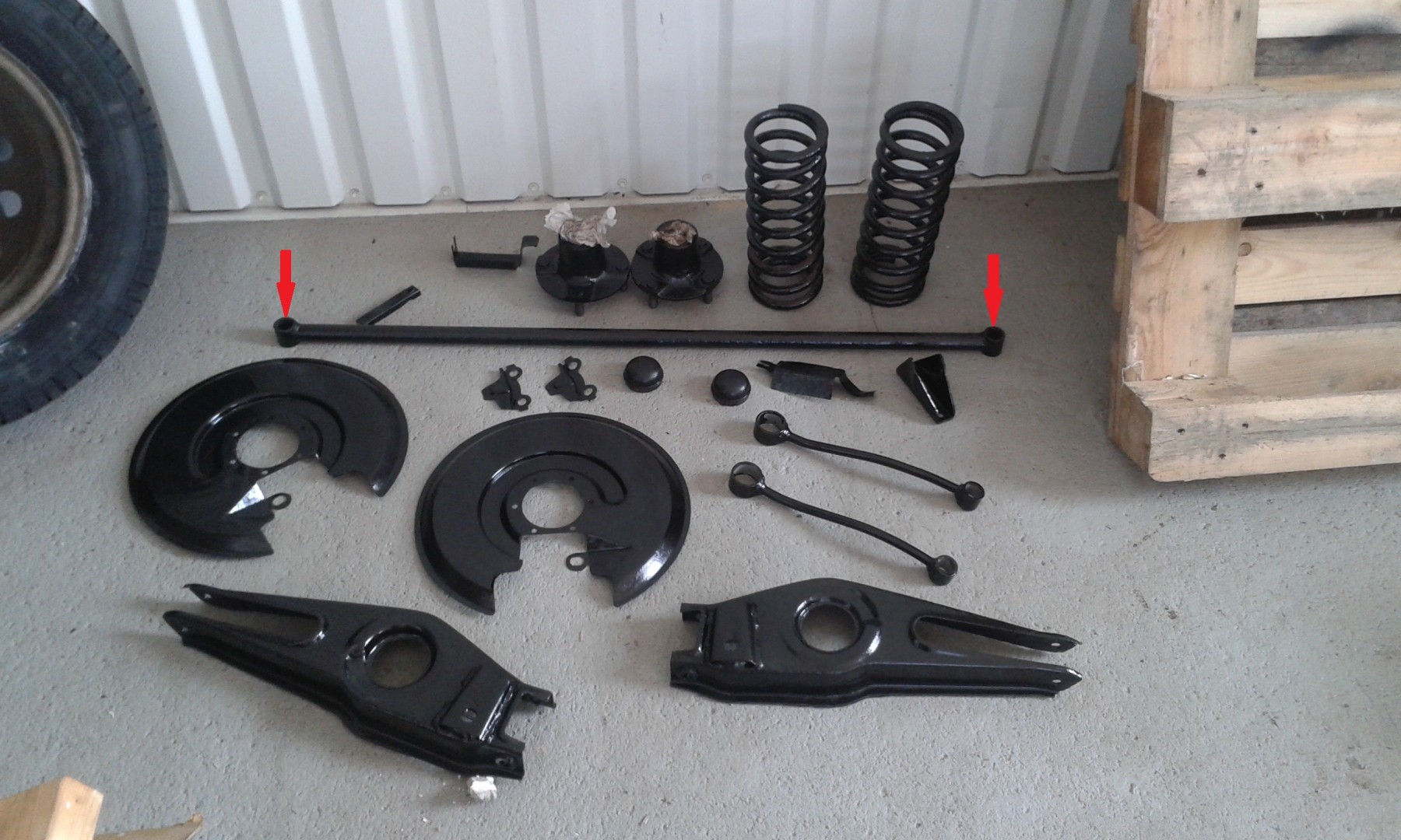

                    Montering av bakaxelns gummibussningar, det gick bra att dra i med gängstång och några hylsor av olika storlek.
                    20170829_135901
                    Och så nytt problem, de bussningar som jag köpte till parnadstaget var för stora, kollade med reservdelskatalogen, jag hade köpt fel, de var till en senare årsmodell. Nu till problemet, jag hittar inga nya bussningar, någon som vet var de finns att köpa?
                    20170828_094657_a

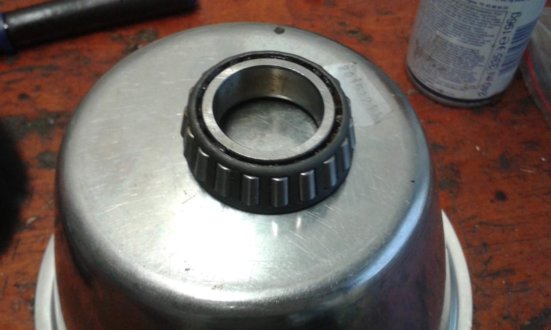

                    Efter rengöring såg jag att lagrens ytterbanor såg riktigt fina ut, inga skador alls. Jag tar inte ut lagerbanorna för rengöring eftersom det inte är hundra säker att de kommer i exakt samma läge igen vid monteringen, jag tror det är viktigt att rullarna får gå i samma läge i banan som tidigare.
                    20170904_152622
                    Rullarna var också helt utan skador vilket också enligt min erfarenhet brukar innebära att innerringen är OK. Eftersom man inte kan se innerringens bana så får man göra en bedömning av rullarna och hur det låter och känns när man roterar rullar med rullhållare.
                    20170904_153303
                    Allt rengjort och klart för montering med nya tätningar. Alla lager såg lika bra ut, nästan fantastiskt efter 20000 mil och 50 år!

                      Och så nytt problem, de bussningar som jag köpte till parnadstaget var för stora, jag hade köpt fel, de var till en senare årsmodell.
                      Finns som Powerflex på bl.a speedparts:
                      https://shop.speedparts.se/sv/prod/99-90/fjadring/powerflex-bussningar/
                      Om inte det känns för ”modernt” –
                      annars är dom mycket sköna att jobba med….

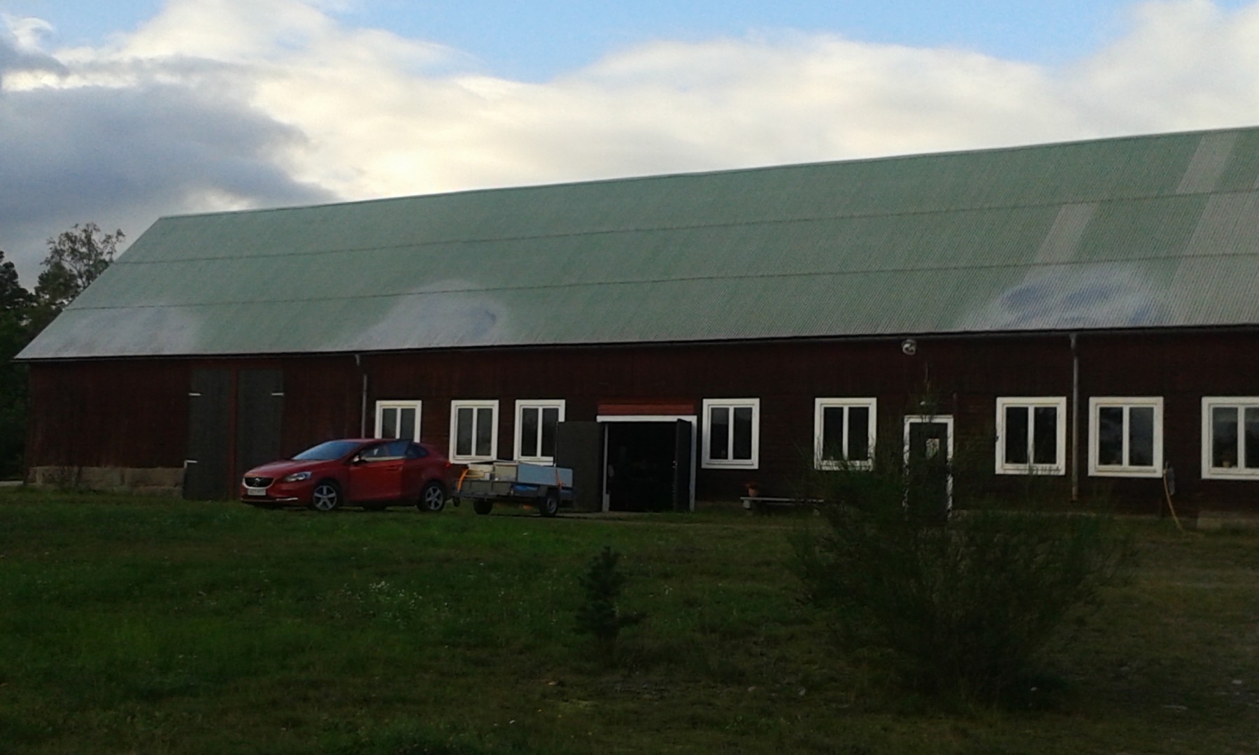

                                Ja, jag har bytt verkstadslokal, var tidigare inhyrd i ett industrihotell, en fantastiskt bra lokal men när jag fick erbjudande att flytta till min brors verkstad så var det inte så svårt beslut, mycket lägre kostnad. Under ett par månader har jag successivt flyttat över alla maskiner och all utrustning så idag var det dags att dra SAAB:en till den nya verkstaden. Som tur är så är det bara ca 1 km mellan verkstäderna.
                                Dags att börja bogsera, lite spännande, bara handbromsen som fungerar men den är ju i gengäld helt nyrenoverad.
                                20170921_135949
                                Motorhuven ligger löst så den säkrades med spännband för att inte åka av framåt vid en ev. inbromsning.
                                20170921_140001
                                Framme vid nya verkstaden, bogseringen gick bra!
                                20170921_140941
                                På plats! Där lär den få tillbringa en god stund.
