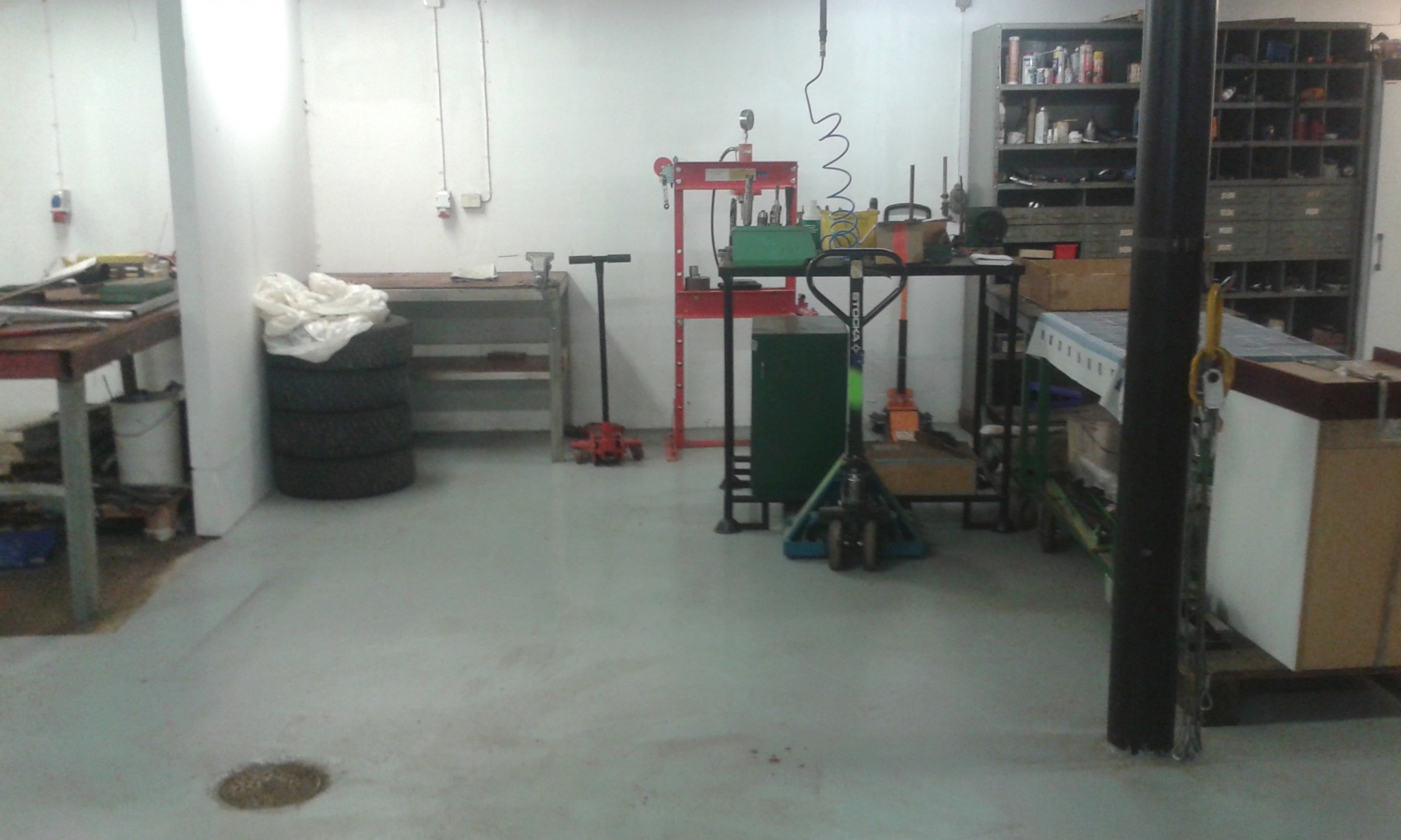

            På plats i nya verkstaden
            Det tog lång tid att installera sig i nya verkstaden, bl.a. installation av nytt värmesystem med värmepump och byte till 5-ledarsystem för all 3-fas. Jag rev ut ett par hundra kilo kabel.

            Bilmekplats avsedd för tillfälliga arbeten.
            20171121_170641

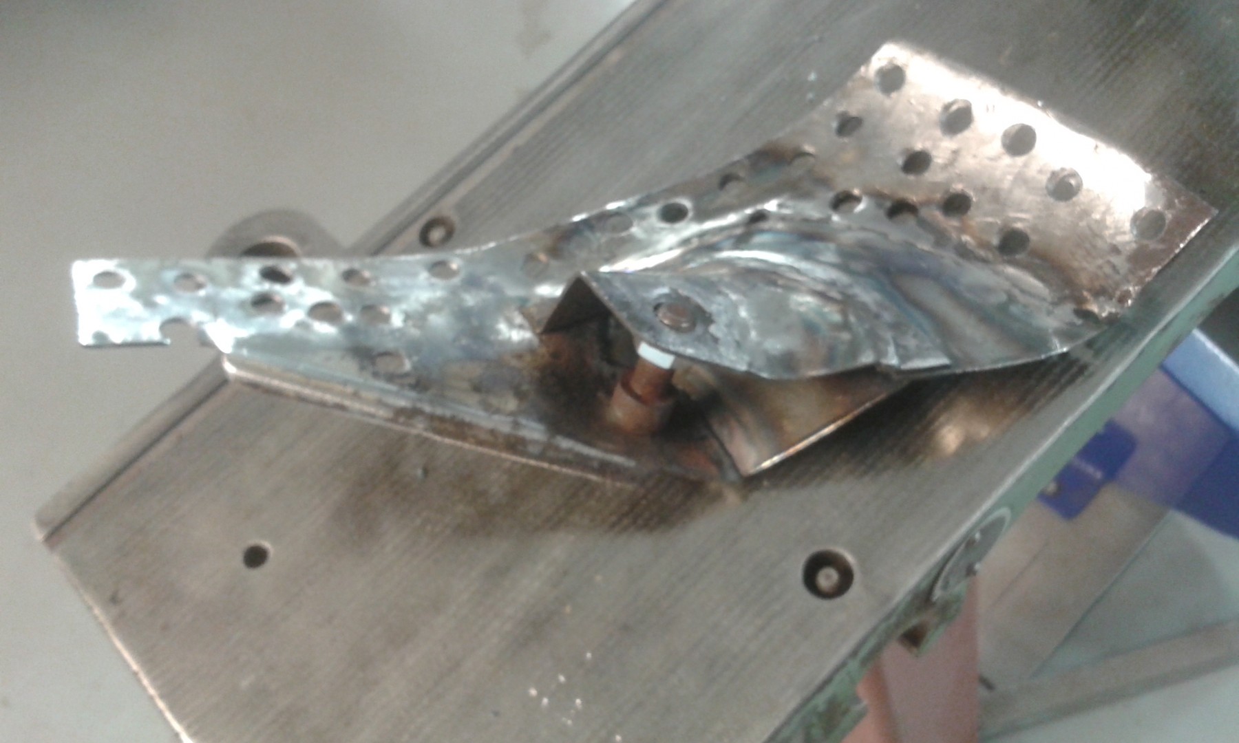

                                  Idag blev det en riktig arbetsdag, började med att laga fästet för reaktionsstaget.
                                  20171204_130549
                                  Skruven med mutter är till för att hålla isär sidorna så att måttet för stagets bussning inte blir för litet vid svetsningen.
                                  20171204_130619
                                  Passningen blev riktigt bra men det blev ingen insvetsning idag, svetsprimern var slut.
                                  20171204_130822
