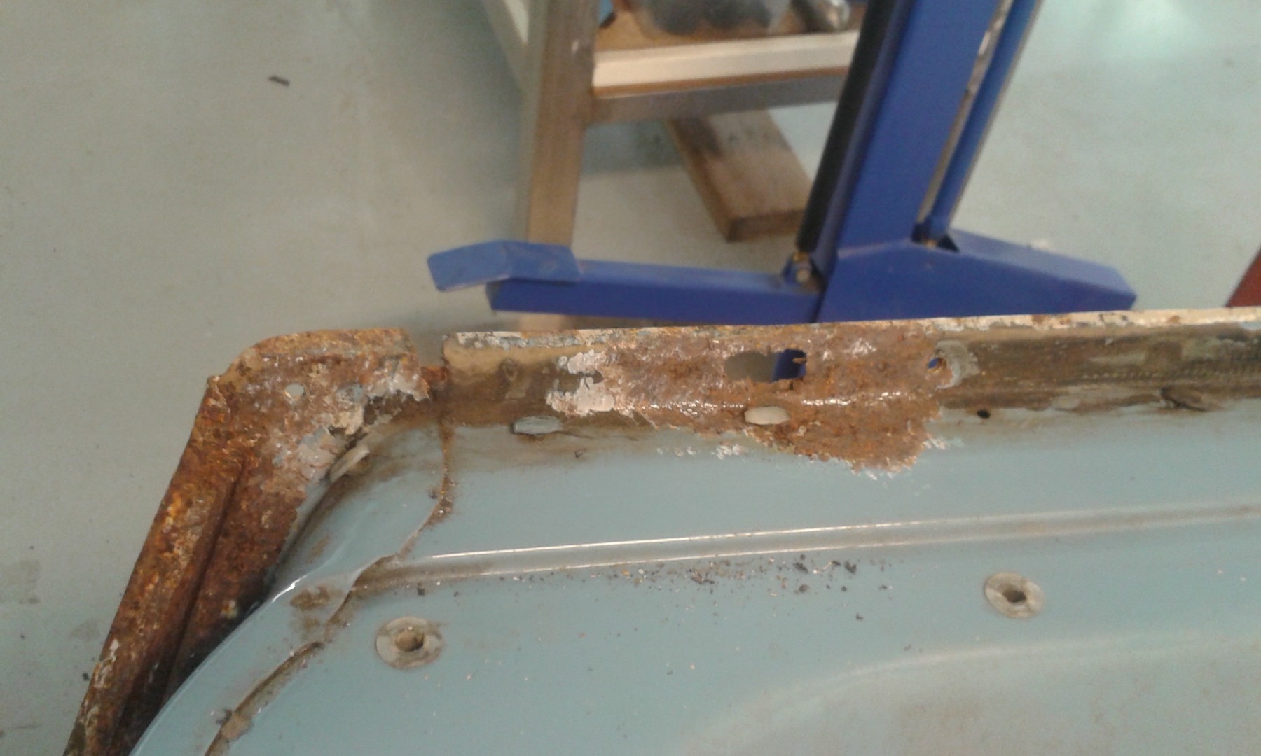

              Nu börjar jag bli lite trött på att laga rost men, men, naturligtvis så hittade jag lite rost i nerkant även på högerdörren, inte alls så mycket som vänsterdörren.
              20171218_113027
              Rostig plåt bortskuren, målad med svetsgrundfärg.
              20171218_142841
              Rostskadan lagad.
              20171222_103034
              Dörrens nerkant sprejad med zinkbaserad rostskyddsprimer och skarven är tätad med ett tätningsmedel som heter TEC 7 som jag har fått tips om från båtmänniskor. Verkar rätt trevligt att hantera när man läser produktbeskrivningen. Är det någon här som har erfarenhet av TEC 7, bl.a. övermålning med billackfärger?

                      januari 2, 2018 kl. 11:14 #439295
                      Hej
                      Ser bra ut med rostlagningen av dörens nederkant. Man kan knappt tro att det är samma dörr.
                      Gör du nåt åt rosten mellan plåtarna som du inte kommer åt?
                      Använder du kemikalier s.k. rostomvandlare ?
                      Jag har tänkt att använda rostomvandlare på oåtkomliga ställen i mitt renoveringsprojekt.
                      Det gäller bara att hitta en produkt som fungerar. Jag tror att det är fosforsyra som är den verksamma kemikalien som åstadkommer reaktionen med järnoxiden. Fosforsyra finns på 5 lit dunk att köpa och så finns det färdigblandande rostomvandlare på någon deciliter ute i handeln. Jag har provat Corro Protect’s rostomvandlare på några rostiga plåtar och det verkar som den omvandlar ytrosten till ett svart skyddande skikt.
                      /Stig
                        januari 2, 2018 kl. 13:47 #439298
                        Jag kör fosforsyra ca 10%, blandad med zinksulfat. Inbillar mig att jag kan få en galvanisk reaktion så zinket faller ut på ytan, men det har jag inget belägg för. Låter det verka ett par timmar, sedan torka av med förtunning och på med zinkspray på osynliga svetsskarvar, 2k epoxiprimer på åtkomliga ställen.
                          januari 2, 2018 kl. 20:24 #439307
                          I det här fallet var det ingen rost mellan plåtarna i dörren utan den kom utifrån där gummilisten var popnitad mot dörren (tydligen vanligt problem med SAAB:s dörrar), i övrigt var det enbart ytlig rost.
                          Efter slipning och stålborstning brukar jag lägga på ett lager rostomvandlare sedan zinkgrund som rostskydd. Därefter tätningsmassa om det behövs och grund, slipgrund och topplack.
