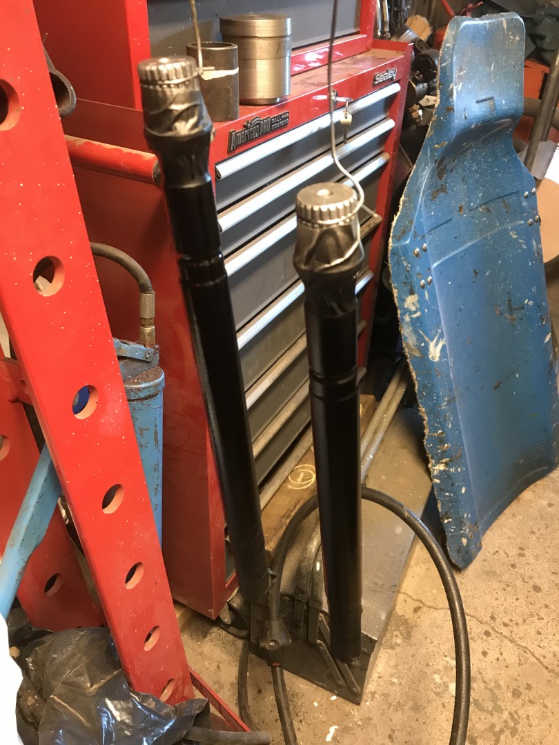

                    Förberedelserna fortsätter:
                    Målade drivaxlar
                    Drivaxlarna har fått färg på sig
                    Drivknutar med färg
                    Drivknutarna med svart färg på sig

                    Färdigmonterad enhet
                    Drivaxeln klar för montering
