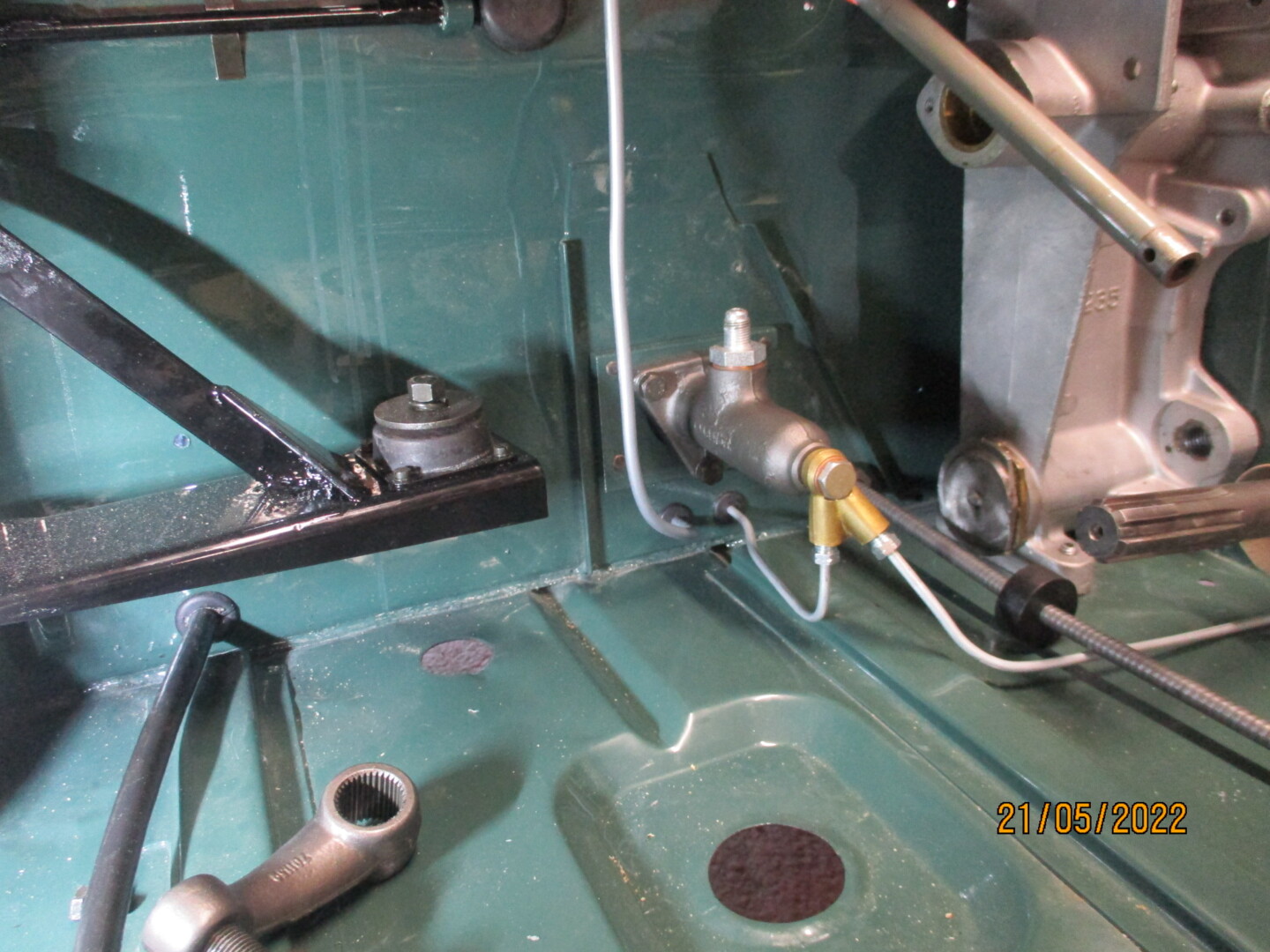

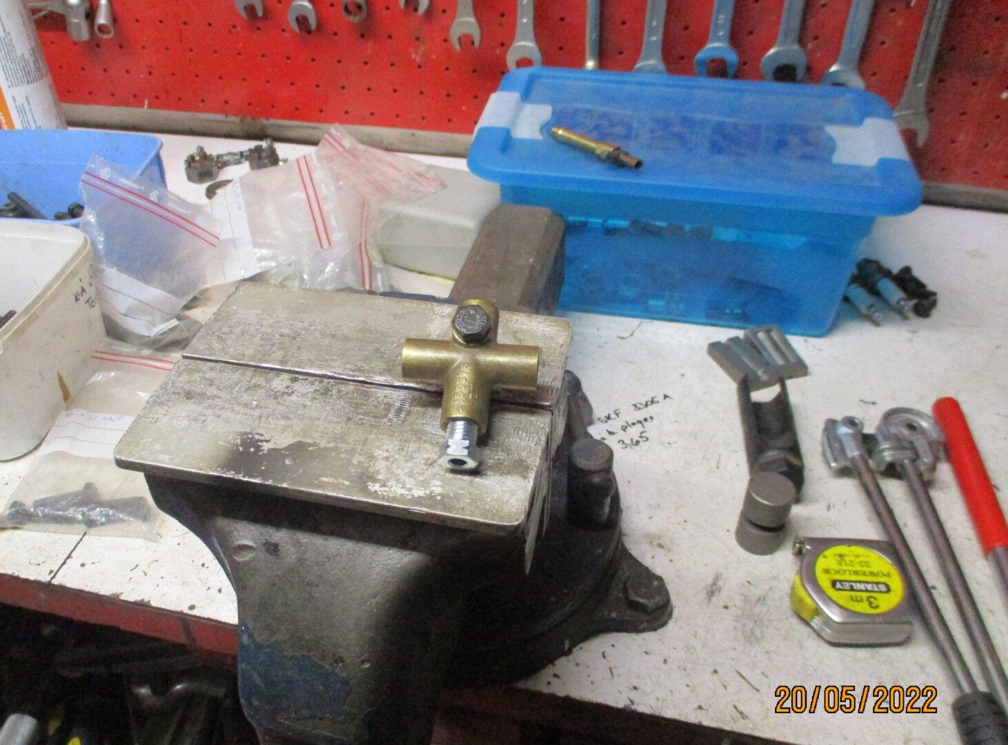

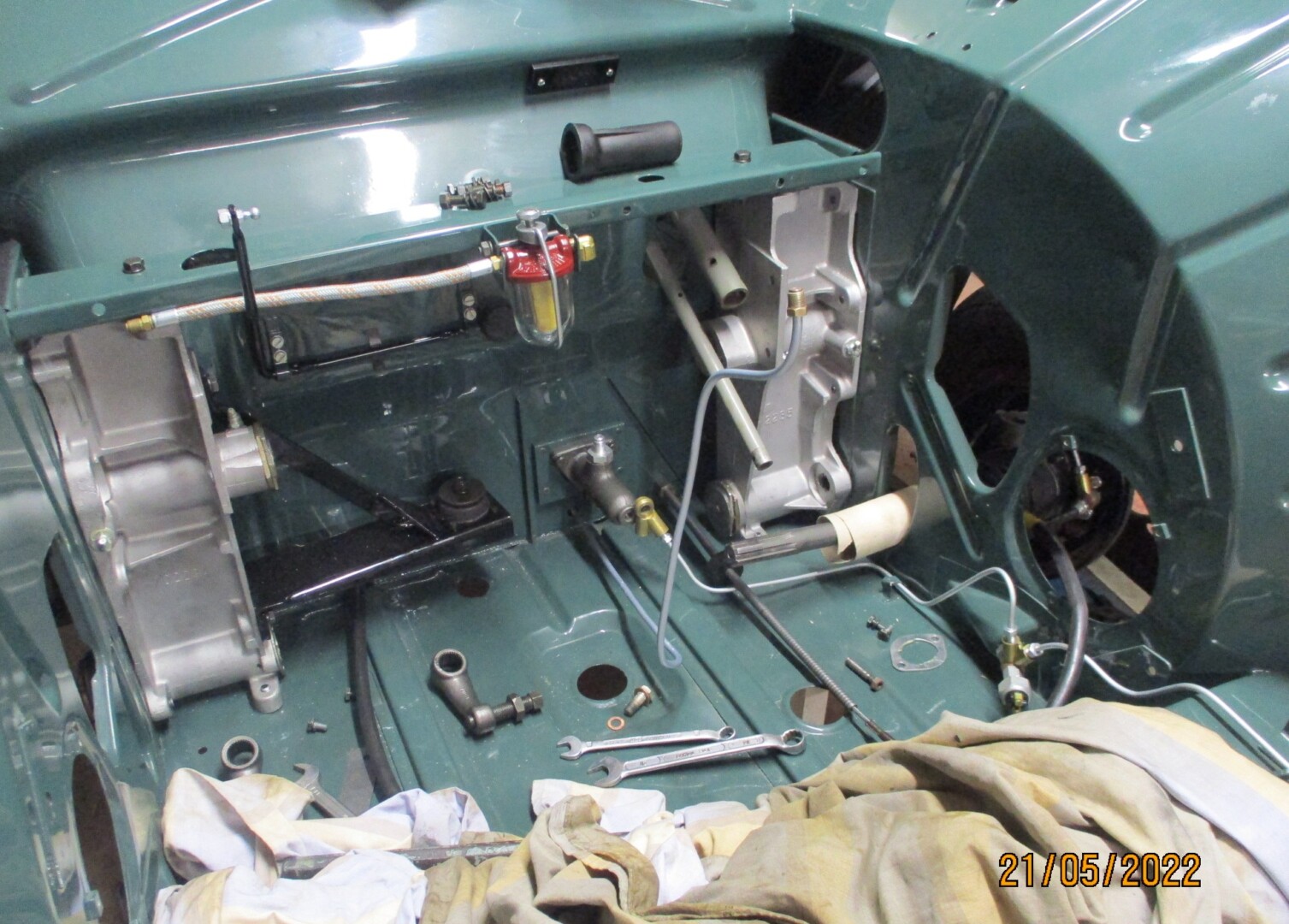

        Efter att främre bromsrör och andra bromsdelar fram monterats var det dags för röret bakåt till de bakre bromsarna och samtidigt även montera bränsleröret som ligger i samma fördjupning i golvet.
        Det visade sig att det skulle bli väldigt krångligt att montera de rören med styrväxel och fjäderstavar på plats så de togs bort igen. Bränslefiltret som tidigare gjorts i ordning och fått ett nytt nätfilter har hängts dit.
        083-mont070
        Delningen för bromsrören under baksätet klar att montera.
        084-mont071
        Bränsleröret på väg att skjutas på plats.
        085-mont079
        Både bränslerör och bakre bromsrör med sina gummigenomföringar sitter där de ska.

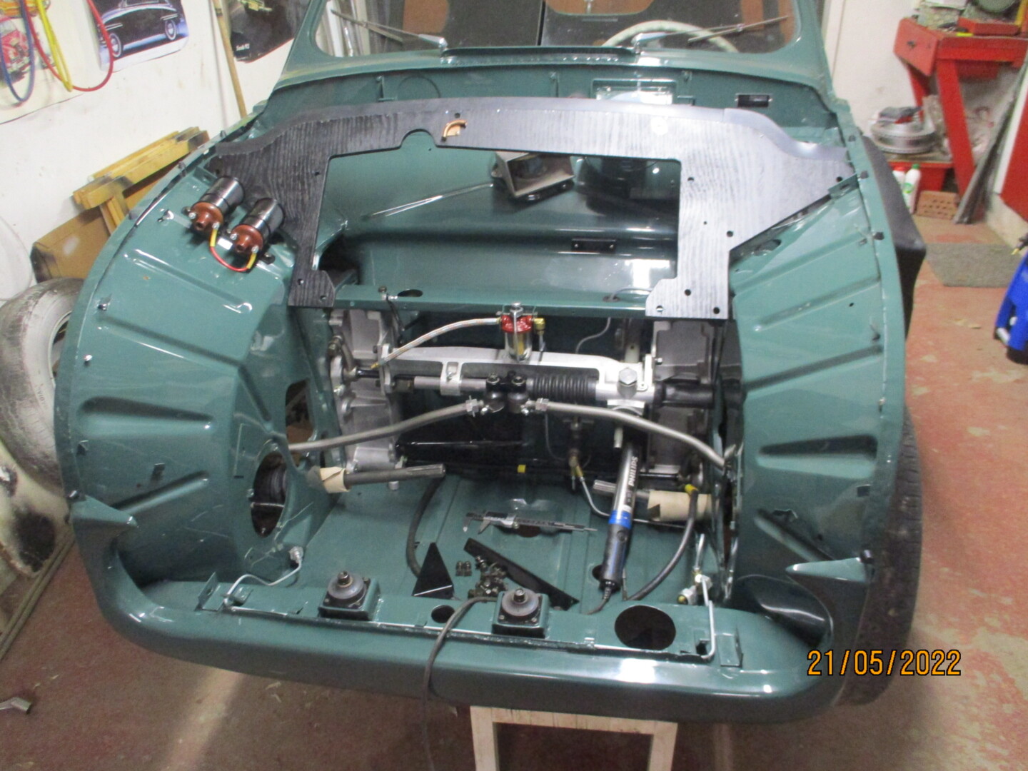

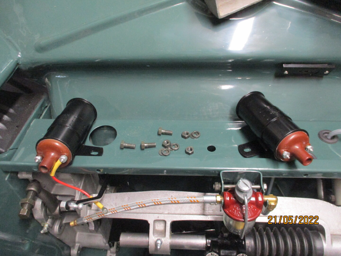

        Tidiga 92:or hade en annan typ av tändspolar än de ”vanliga” blå Boschspolarna som kom på -54 års modell. De här spolarna satt också på vissa VW, Porsche och Mercedes.
        087-mont084
        Tändspolarna på plats och här är också styrväxel och fjäderstavar tillbakamonterade. Styrstagen är tillfälligt ditsatta utan att vara fastdragna, de behöver tas bort igen när drivpaketet ska i.
        088-mont085
        En ny träskiva är sen tidigare tillverkad med den gamla som mall. Kommer att behöva tas bort igen men provmonterar den för att se att allt stämmer.
        089-mont086
        Skruv och fästen till kylarskivan.
        090-mont087
        Skivan sitter där den ska och allt ser ut att stämma. Ett av skruvhålen i skivan behövde filas ur i ena kanten men efter det passade det.
        091-mont088
        092-mont089

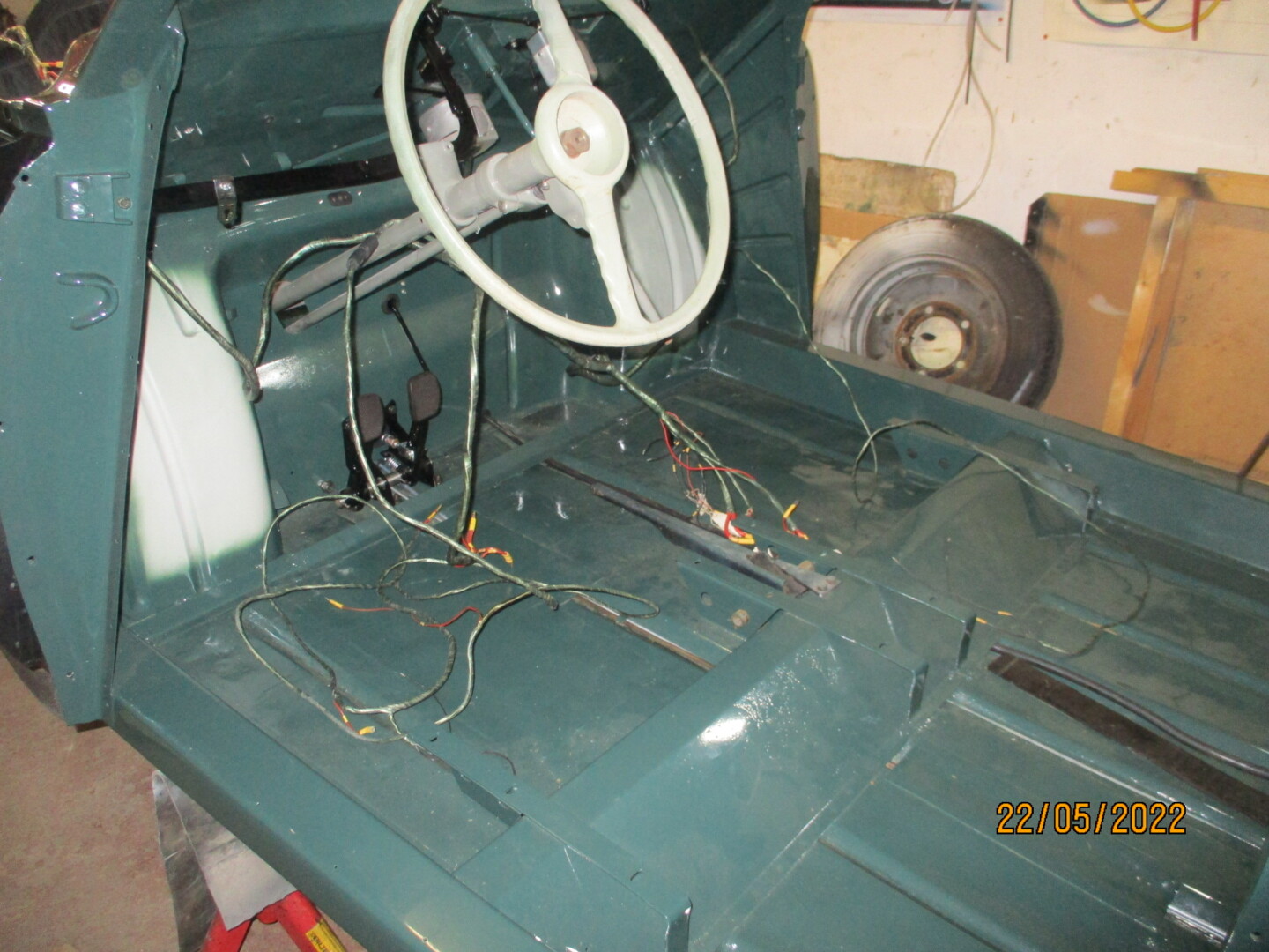

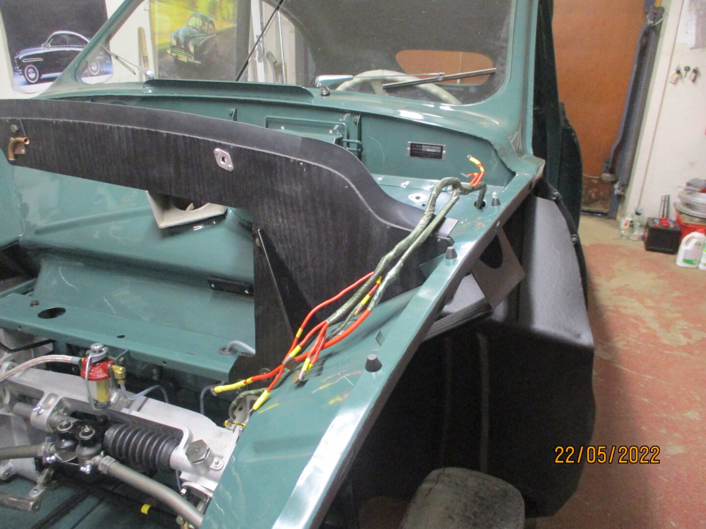

            Elsystemet står på tur att monteras och här ligger så gott som hela systemet. Det finns några kortare lösa kablar också utöver kabelhärvan på bilden. Inte så värst mycket kablar egentligen fast det ser rörigt ut på bilden.
            093-mont091
            Vänster sidas förgrening framåt på elsystemet. Den går bl.a. till vänster strålkastare och generator.
            094-mont093
            Ingen bra bild men det blir inte så mycket kvar av elsystemet till instrumentbräda mm när motorrummets kablar dragits fram dit. De långa smala kabelstammarna ska bakåt till bl.a. bakljus och körriktningspilar.

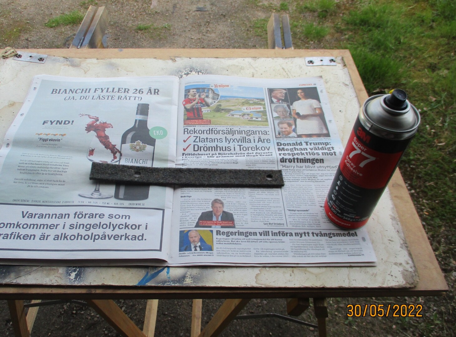

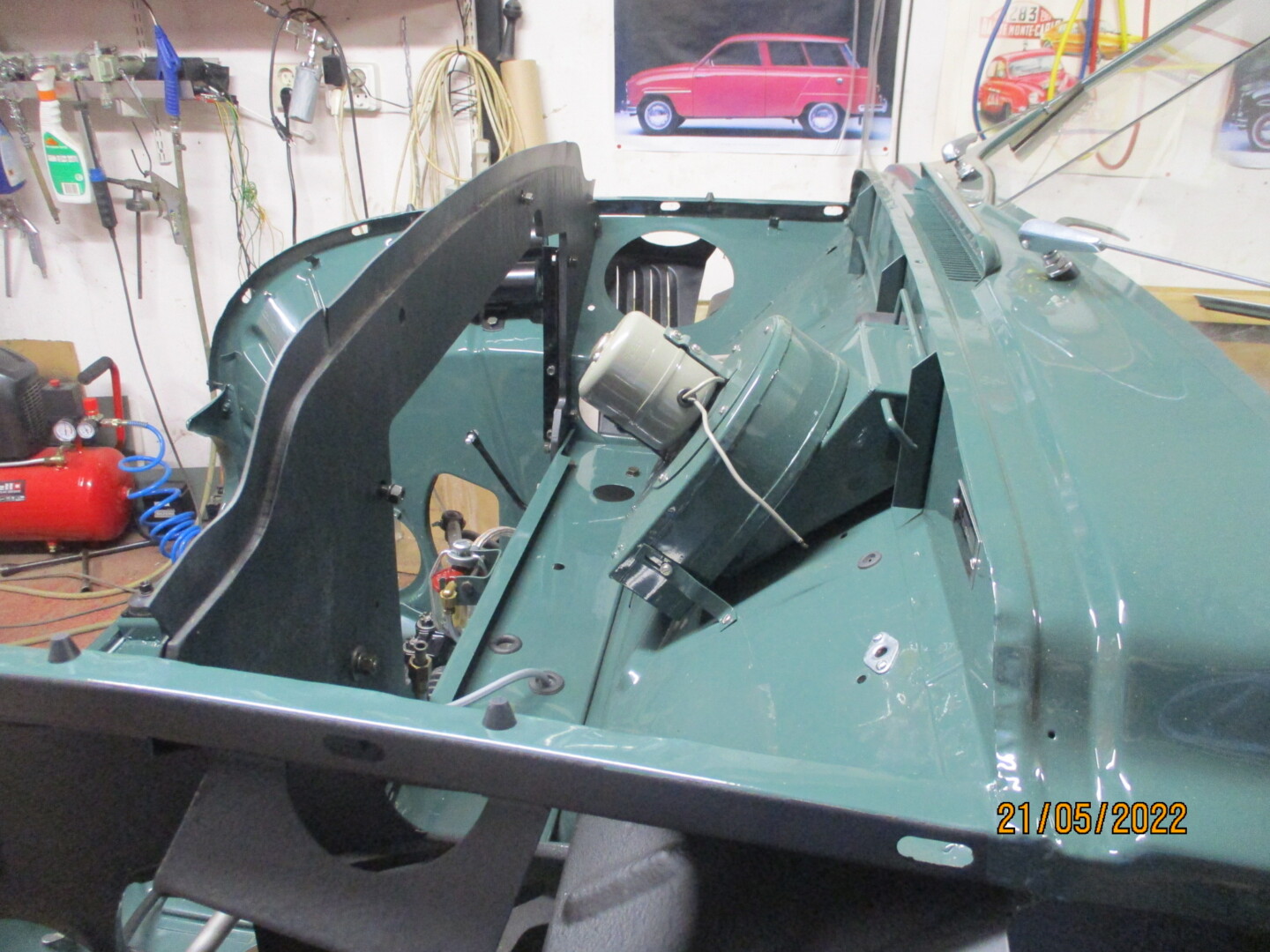

            Mellan kylare och kylarskiva ligger det filtremsor som ser till att täta så luftströmmen inte tar andra vägar än genom kylaren och också gör så att kylaren inte ligger och skaver mot skivan.
            Kupéfläkten var i vägen för kylarmonteringen så den blev borttagen.
            101-mont106-kylare
            Filtremsorna limmas på skiva och kylarhylla.
            102-mont107-kylare
            103-mont108-kylare
            104-mont109-kylare
            Kylaren monterad.
            105-mont111-kylare

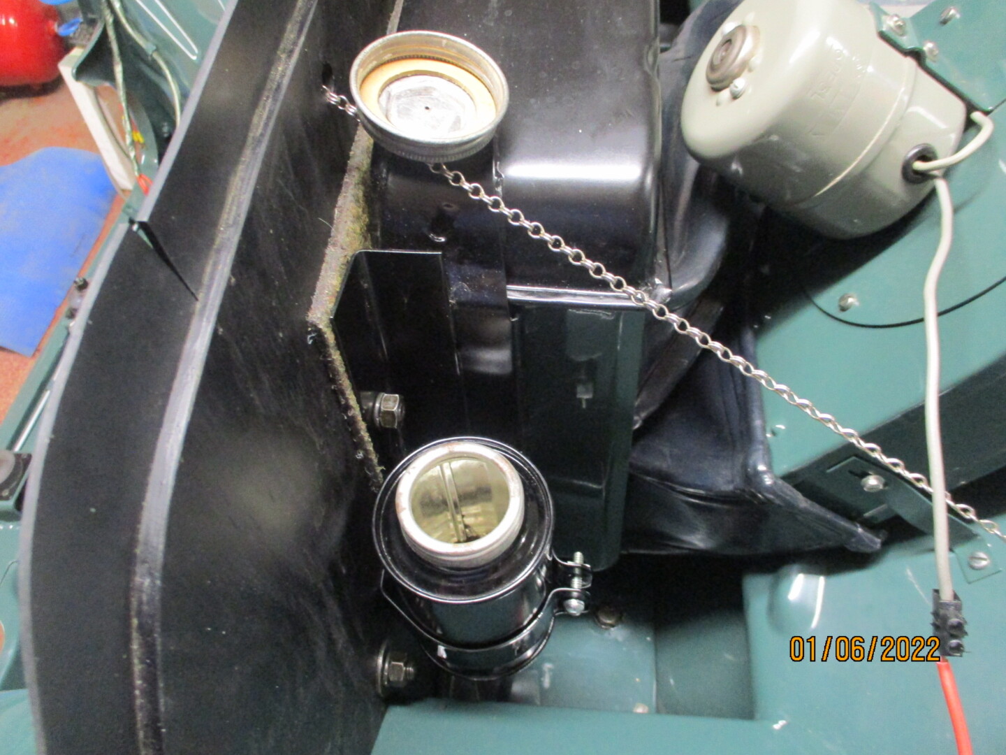

              Här ligger några av delarna som ingår i kupévärmen och väntar på montering. Fläkten, ramen som sitter på baksidan av kylaren och ”lådan” som sitter på kylarens framsida och styr luften genom kylaren där den blir uppvärmd.
              106-mont114-kylare
              Här syns de långa fästskruvarna som går genom kylaren i små rör och håller fast lådan mot kylaren. (Lådan som fanns med på förra bilden.)
              107-mont115-kylare
              Ramen för värmestosarna monterad på kylarens baksida. Den här ramen är omgjord för att de nytillverkade stosarna jag köpte för länge sen (90-tal) ska passa. De är fint gjorda så jag vill gärna använda dem men alla mått stämde inte. Här syns också bromsvätskebehållaren i sin hållare.
              108-mont118-kylare
              Kylargardinen med dragkedja monterad.
              109-mont122-kylare
              De två stosarna (luftkanalerna) till värmen monterade. De sitter inte riktigt rätt på första bilden och ser där lite knöliga ut. Den röda kabeln till fläktmotorn är bara tillfälligt ditskruvad för att fläkten ska kunna provköras.
              110-mont119-kylare
              111-mont120-kylare
              Det fylls på med monterade delar. Kylargardinen på plats.
              112-mont121-kylare
              Bromsvätskebehållaren är än så länge tom men iallafall blank och fin invändigt.

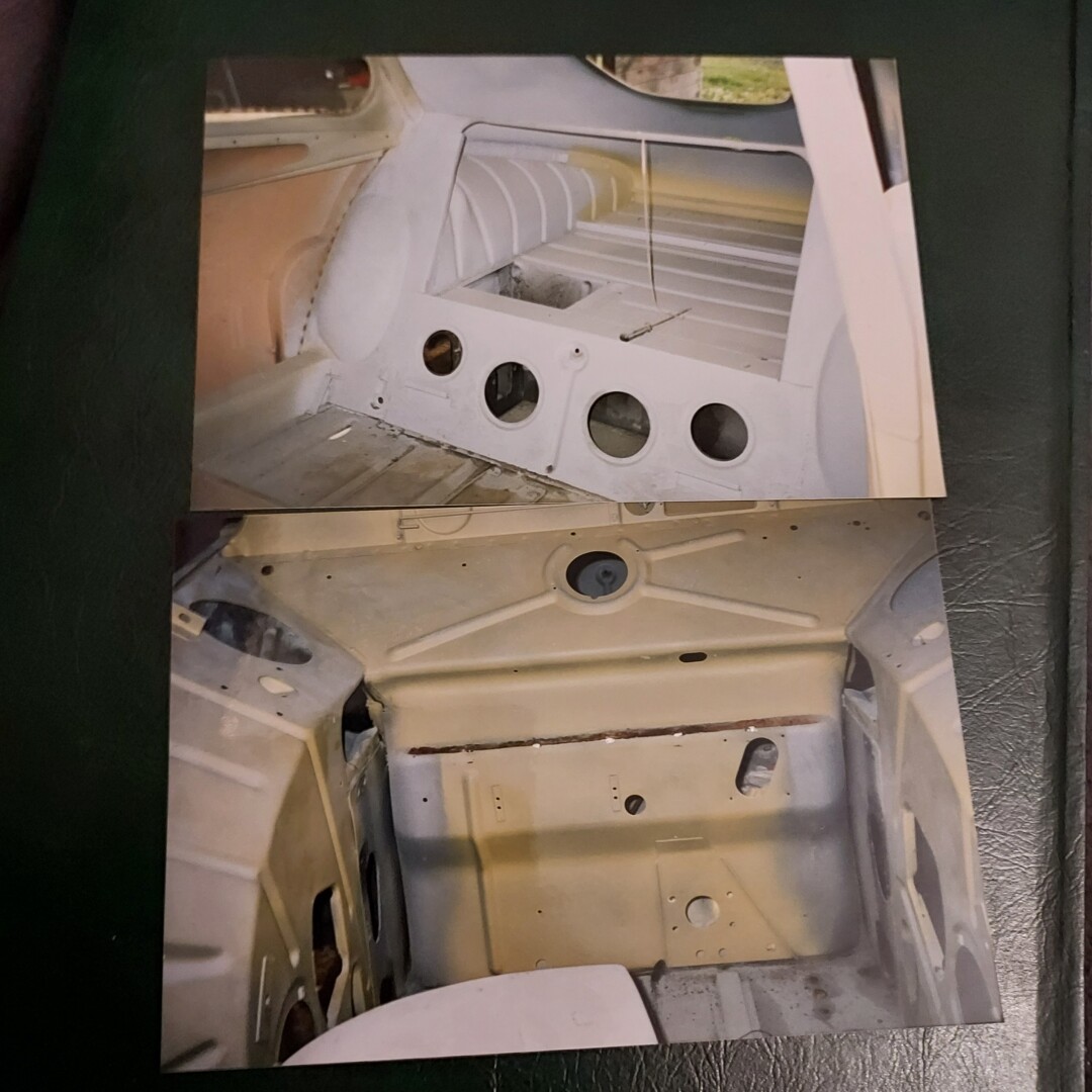

                    januari 2, 2023 kl. 22:29 #499861
                    Hej igen. År 2000 var det. Hittade några foton i albumet också.
                    20230102_222605
                      januari 3, 2023 kl. 09:00 #499870
                      Kul att se de bilderna! Tror inte jag har några liknande själv. Där var karossen blästrad och en washprimer pålagd. Sen blev bilen stående i många år och eftersom washprimern inte är tät började det rosta igen. Så det blev att blästra på nytt innan jag nu fortsatte med renoveringen som legat nere under en massa år.

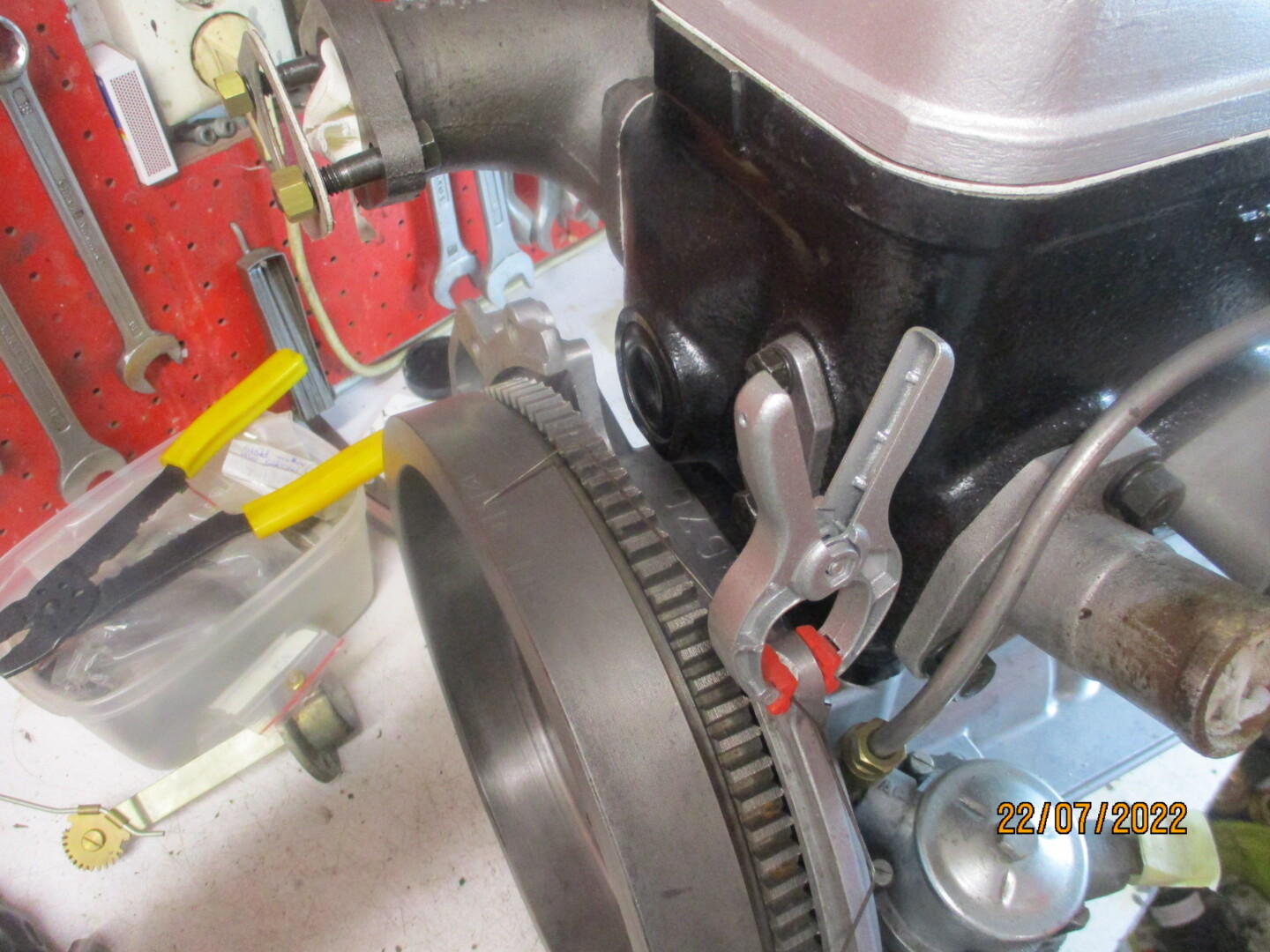

                            Passade på att ställa in tändningen när motorn stod på arbetsbänken. Använde mig av skalan på svänghjulet men eftersom växellådan med markeringen att ställa in mot inte satt på plats fick en tråd tjäna som tillfällig markering.
                            124-mont145
                            125-mont144
                            126-mont143

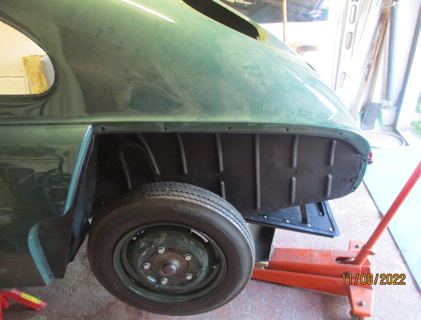

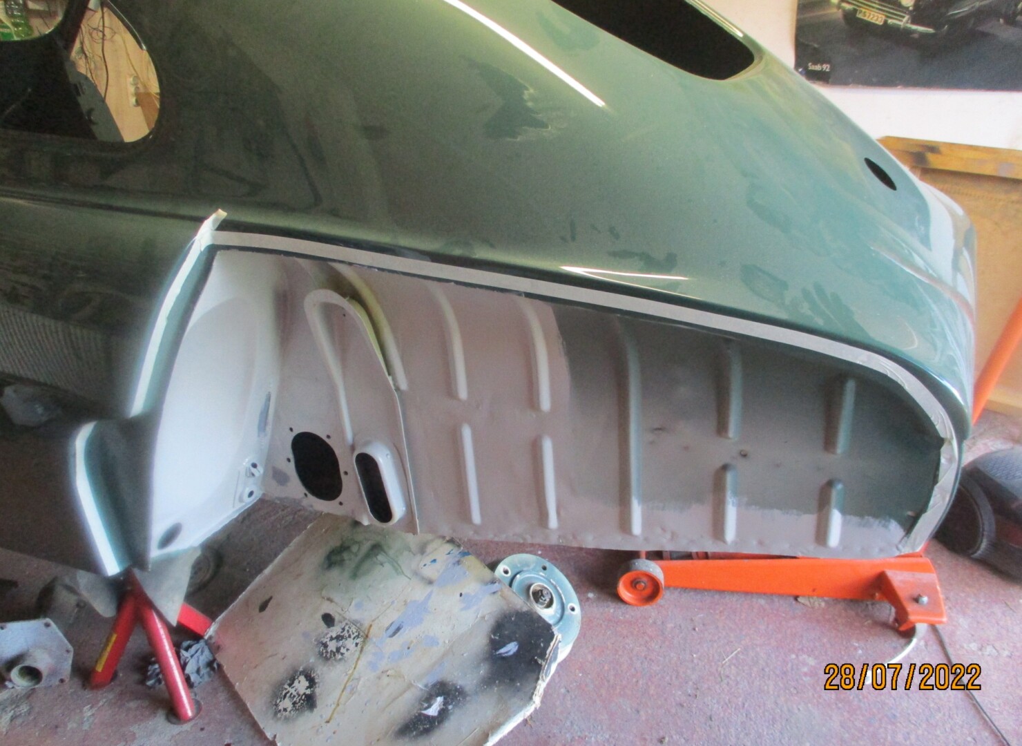

                              Turen har kommit till hjulhusen bak och återmontering av delar till bakfjädringen.
                              Eftersom det var nästan omöjligt att blästra inne i schakten för bakfjädringen och det inte fanns några direkta rostskador där fick det räcka med rengöring och rostskydd. Mycket skräp och sand hade samlat sig inne i schakten. Bilderna är tagna från vänstra hjulhuset in genom öppningen för svängarmsinfästningen.
                              127-mont146
                              128-mont147
                              129-mont148
                              Bakre halvan av de bakre hjulhusen var renslipade och epoxigrundade sen tidigare, men nu med hjulupphängningarna borta blev också resten av hjulhusen renslipade och grundade. Det som ser lite gulaktigt ut i överkant på stötdämparfästet är tunt rostskydd som fått rinna in i spalten mellan fäste och hjulhus. Här syns också hålet med sex skruvhål omkring som de tre förra bilderna togs in genom.
                              130-mont149
                              Rostskydd pålagt.
                              131-mont151
                              132-mont152
                              133-mont156
                              Vänster sidas svängarmslagring, eller lagerhylsa som SAAB kallade den, monterad. Höger sidas lagerhylsa ligger på golvet. Den ska monteras som den ligger, alltså tvärtemot den vänstra med lagringen vänd uppåt istället för neråt som på den monterade. Orsaken är att de tvärliggande fjäderstavarna ska få plats över varandra. Fjäderarmarnas lagring hamnar på det viset på olika höjd på höger och vänster sida men det har inte någon praktisk betydelse. Renault 4 och 16 som hade samma typ av fjädring hade fjäderstavarna placerade efter varann på längden och fick på grund av det olika axelavstånd på vänster och höger sida.
                              134-mont157

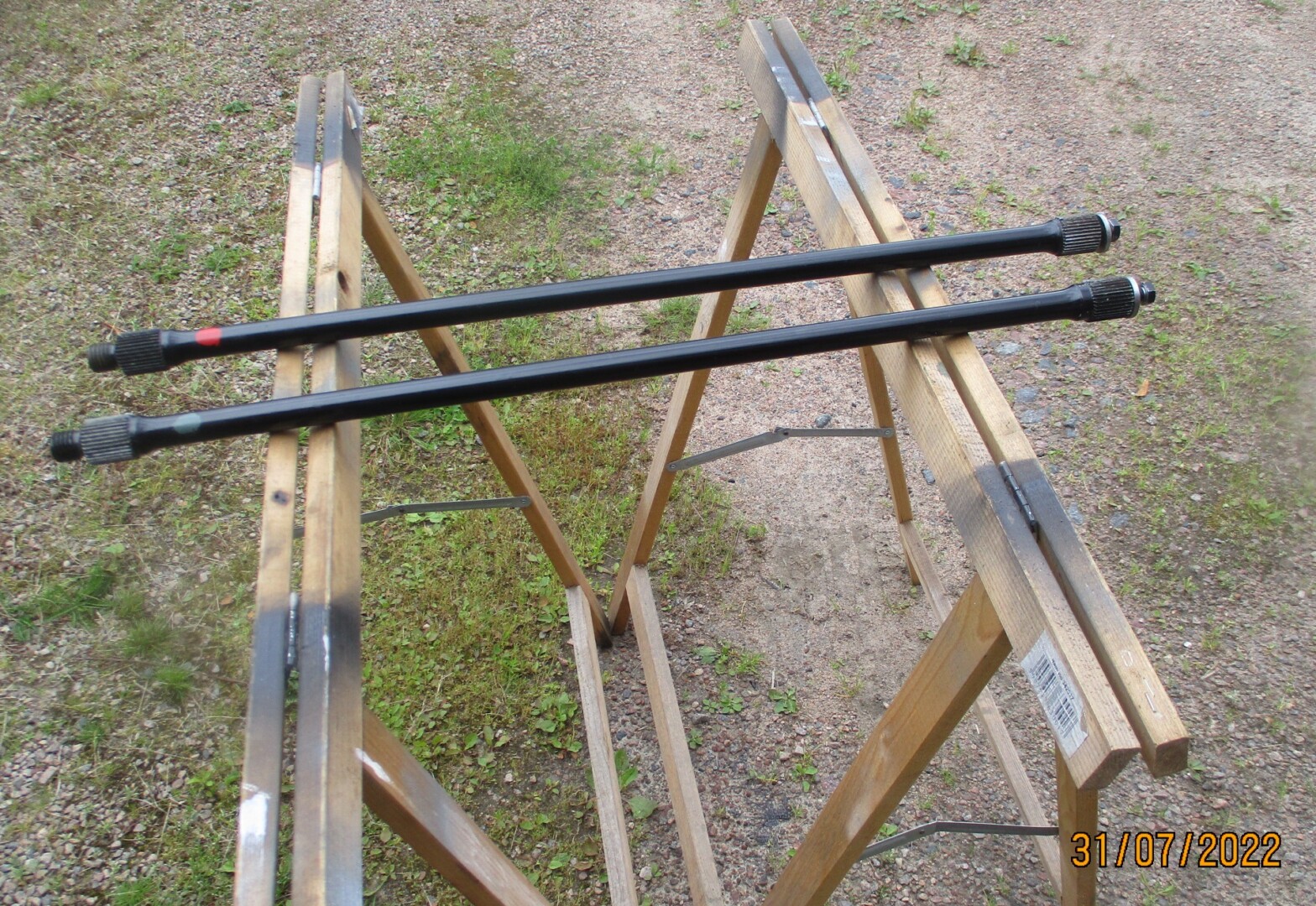

                              Bakre fjäderstavar klara att monteras. De är färgmärkta för att det ska vara lättare skilja höger och vänster. Finns också märkning i änden på stavarna.
                              136-mont158
                              Axlarna till bakfjädringen.

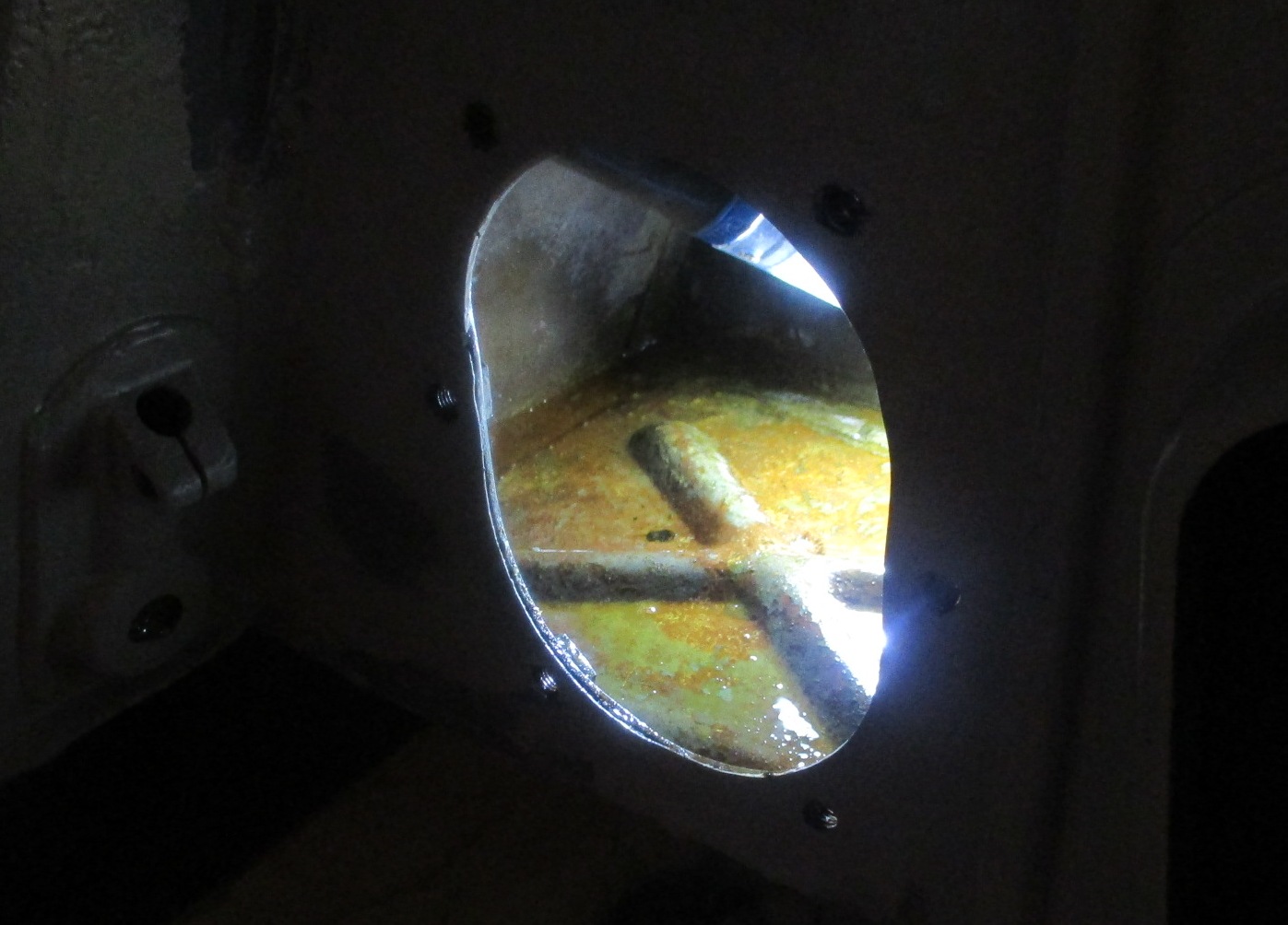

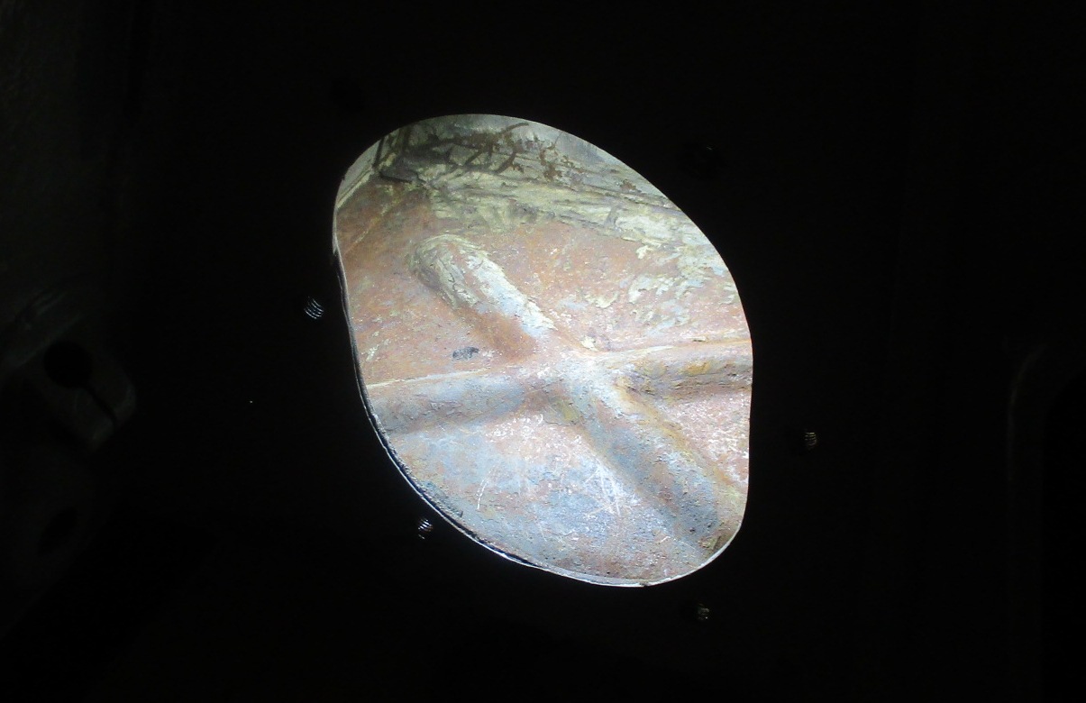

                              En titt in i schaktet för bakfjädringen. Genom ett av hålen bakom baksätets ryggstöd ser man högra sidans innerdel av lagerhylsan. Den övre fjäderstaven kommer från höger hjul och går över till vänster sida. Den undre staven med röd prick är vänstra hjulets fjädring med den gråa justerarmen som fungerar som vridstopp och justering för att ställa in lämplig höjd på bilen.
                              Ser likadant ut på vänster sida för högra hjulets fjäderstav.

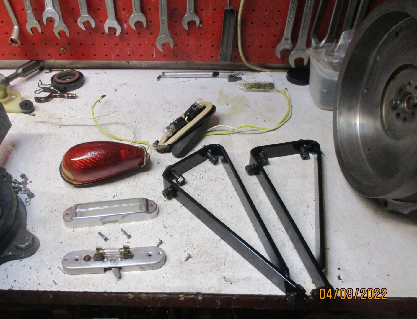

                                Monteringen av delar på bilens bakparti fortsätter.
                                På första bilden några delar som ska monteras; baklampor, innerbelysning och de bakre stötfångarnas förstärkningar inne i karossen. De nästa tre bilderna är från blästring och målning som gjorts tidigare. Förstärkningarna ser ut att vara precis lika på höger och vänster sida men det finns en liten skillnad som syns på bilderna. Längst till vänster på järnen på fjärde bilden ser man att plattjärnet är fasat vid hålet. Fasen finns för att järnen inte ska ta i reservhjulsutrymmets ”tak” när de är monterade. På sista bilden syns de tidiga 92:ornas amerikanska Zephyr-lampor med den välvda formen som gjorde att det krävdes ett speciellt konvext gummimellanlägg för att de skulle passa mot karossen.
                                140-mont166
                                140a-Stotfangarfaste1
                                140b-Stotfangarfaste2
                                140c-Stotfangarfaste3
                                140d-Baklampa7

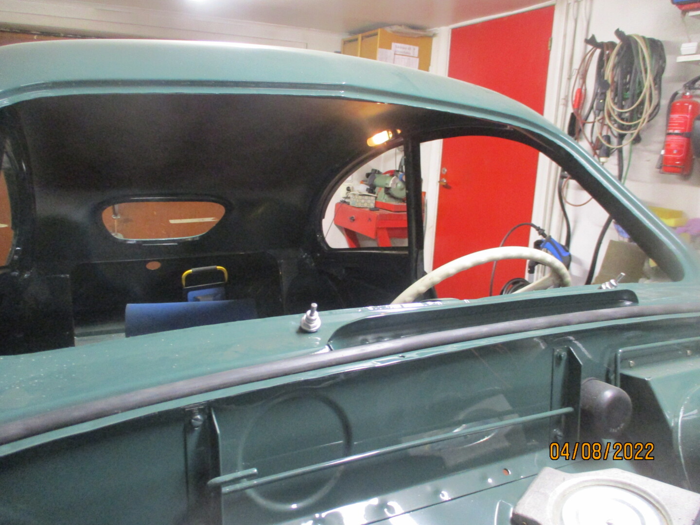

                                Innerbelysning och bakljus monterade och testas så att allt fungerar.
                                141-mont167
                                142-mont169

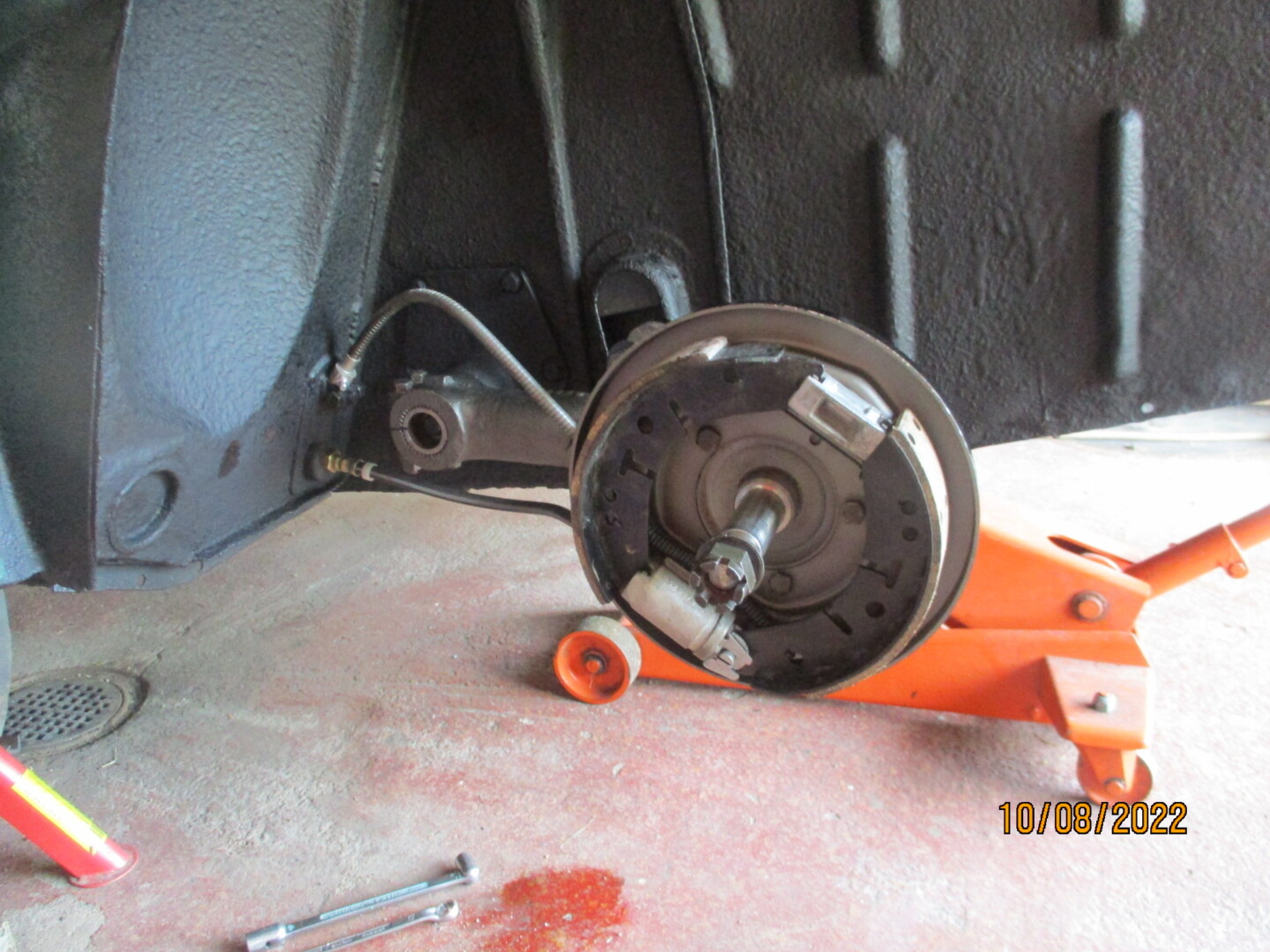

                                Bromsskölden på plats med bromsbackstöd och cylinder monterade.
                                145-mont174

                                  januari 25, 2023 kl. 16:32 #500276
                                  Här händer det grejer 🙂
                                  Detta var hjälpsamma bilder för mig.
                                  Jag tror jag saknar dessa stag. Minns inte att jag hade dessa på min 92:a.
                                  Skall de vara monterade inuti reservhjulsutrymmet?
                                  SAAB 92 bakre stötfångare fästen stag förstärkning
                                  Jag saknar lampglaset till innerbelysningen, jag har bara själva ”bottenplattan” med vippbrytaren och hållaren för glödlampan.
                                  Jag har förstått att det finns två olika versioner av lampglaset. Bara från bilder jag sett på nätet.
                                  På senaste saabfestivalen fotade jag innerbelysningen så gott jag kunde genom sidorutan, av de 92:or som var där.
                                  Men din bild hjälper mig i sökandet av ett lampglas.
                                  SAAB 92 innerbelysning lampglas och armatur.
