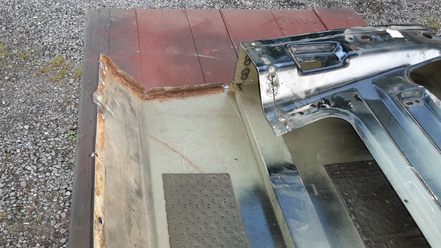

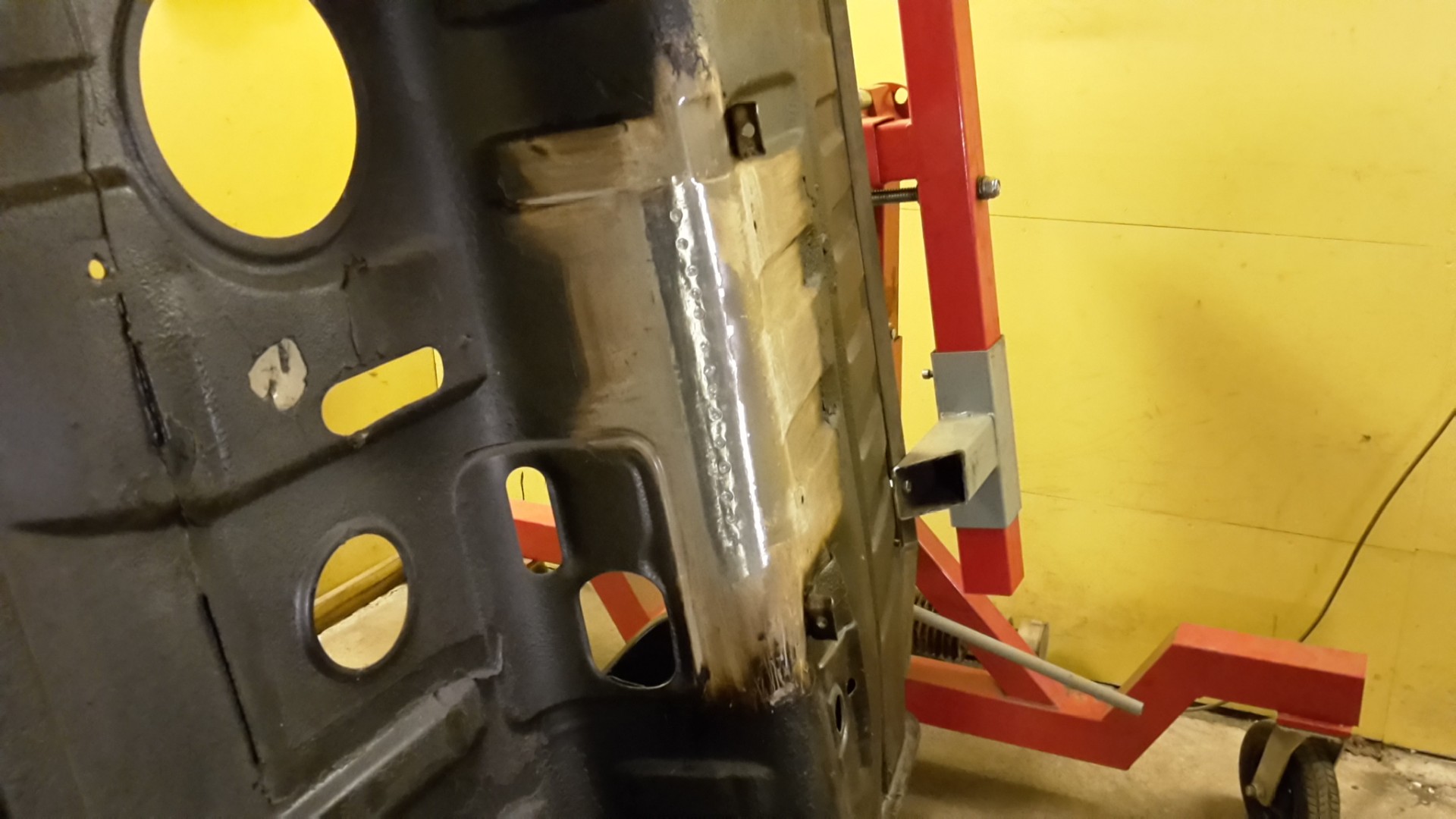

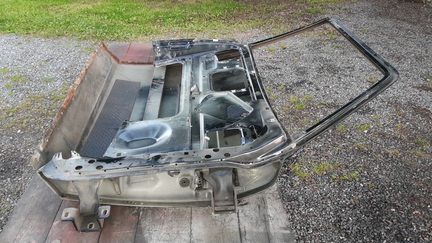

          Har kollat in några intressanta karossrenoveringsklipp på YouTube och har jag fått lite nya ideer på hur få tillbaka orginalutseende. Stora orginalplåtar verkar vara det bästa alternativet.
          Gör ett nytt försök med att få till den något misslyckade lagningen av vänster bakskärm.
          Börjar med att ta balken ur reservdelsbilen.
          01
          02
          Skär loss nedre delen av sidoplåten som även är punksvetsad mot bottenplåten.
          03
          04
          Nu har jag två lite större plåtar att montera.
          05
          06

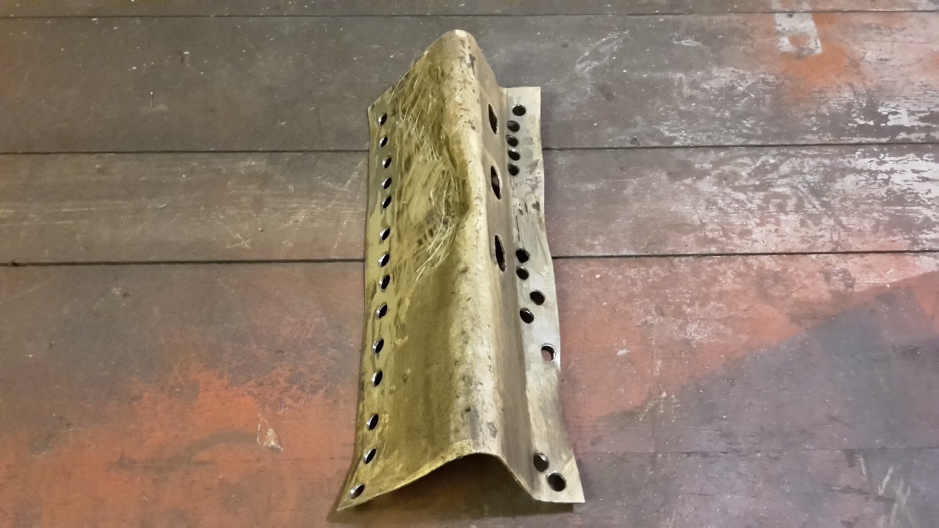

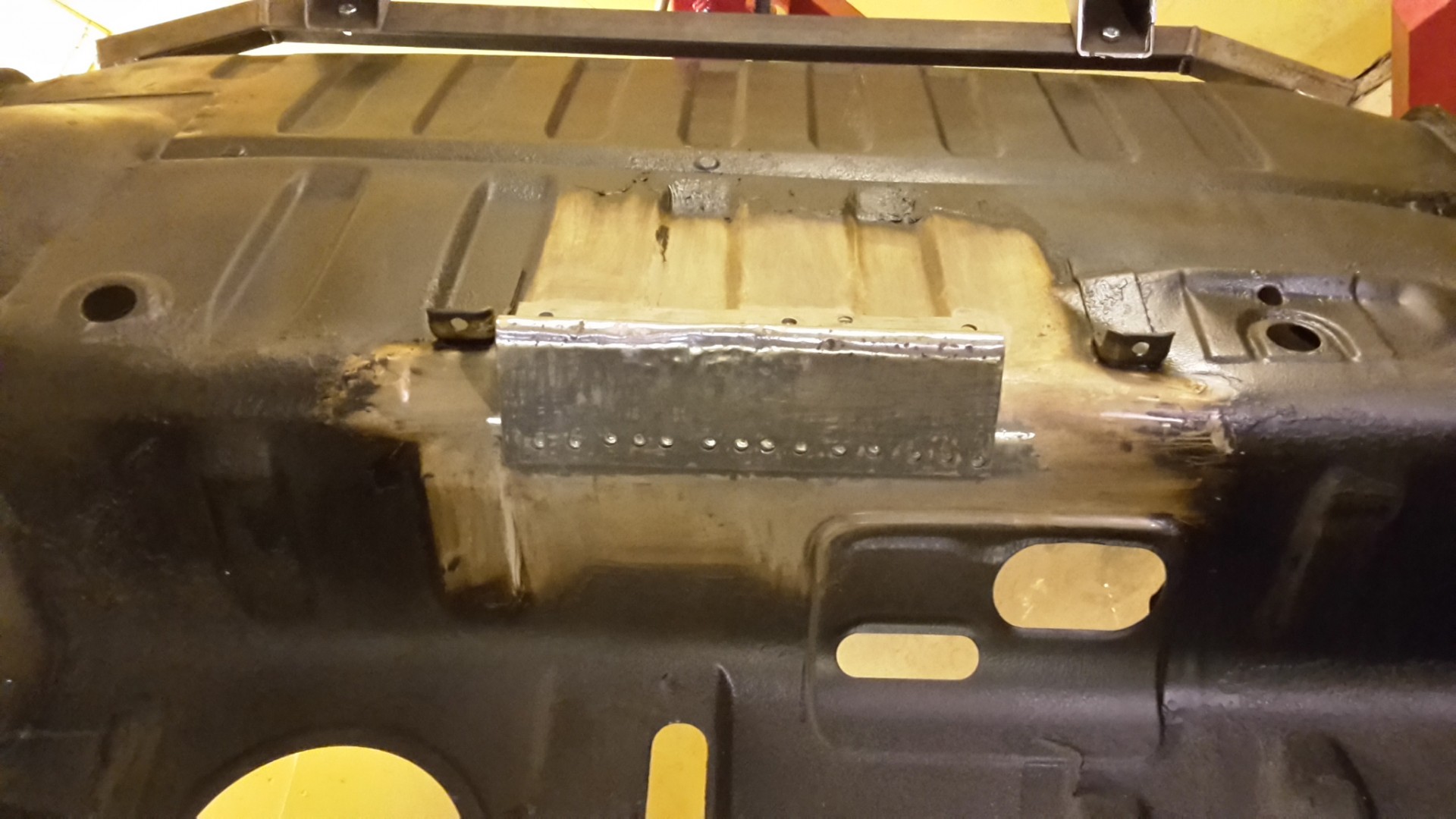

          Punktsvetsborr är bra att ha. Om man bara slutar borra i tid så blir den undre plåten oskadad. Sedan konar jag hålen så det blir lättare och svetsa.
          07
          Har testat en ny slip för att slipa svetsfogar och kan konstatera att den är minst lika effektiv som rondellen samtidigt som det går lättare att komma åt i trånga utrymmen.
          08

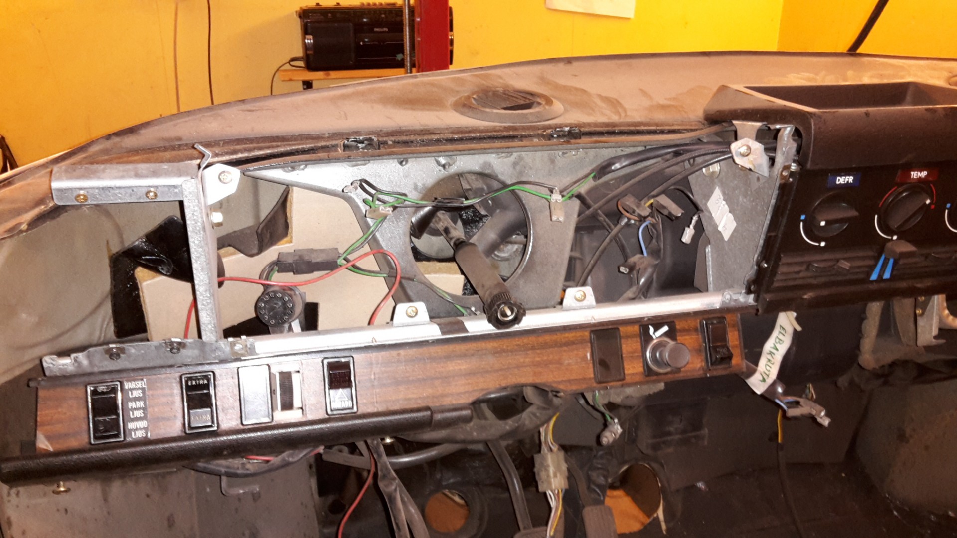

                För att lättare få bort all blästersand som samlats under åren så har nu instrumentbrädan och kabelhärvan demonterats. Karossen är i och med det nästan helt tom.
                Instrumentpanel_02
                Instrumentpanel_04
                Blinkersspaken är full med blästersand.
                Blinkersspak
                Några filtmattor finns kvar som sitter lite dåligt.
                Urplockad-kaross
                Urplockad kabelhärva.
                Kabelhärva_3

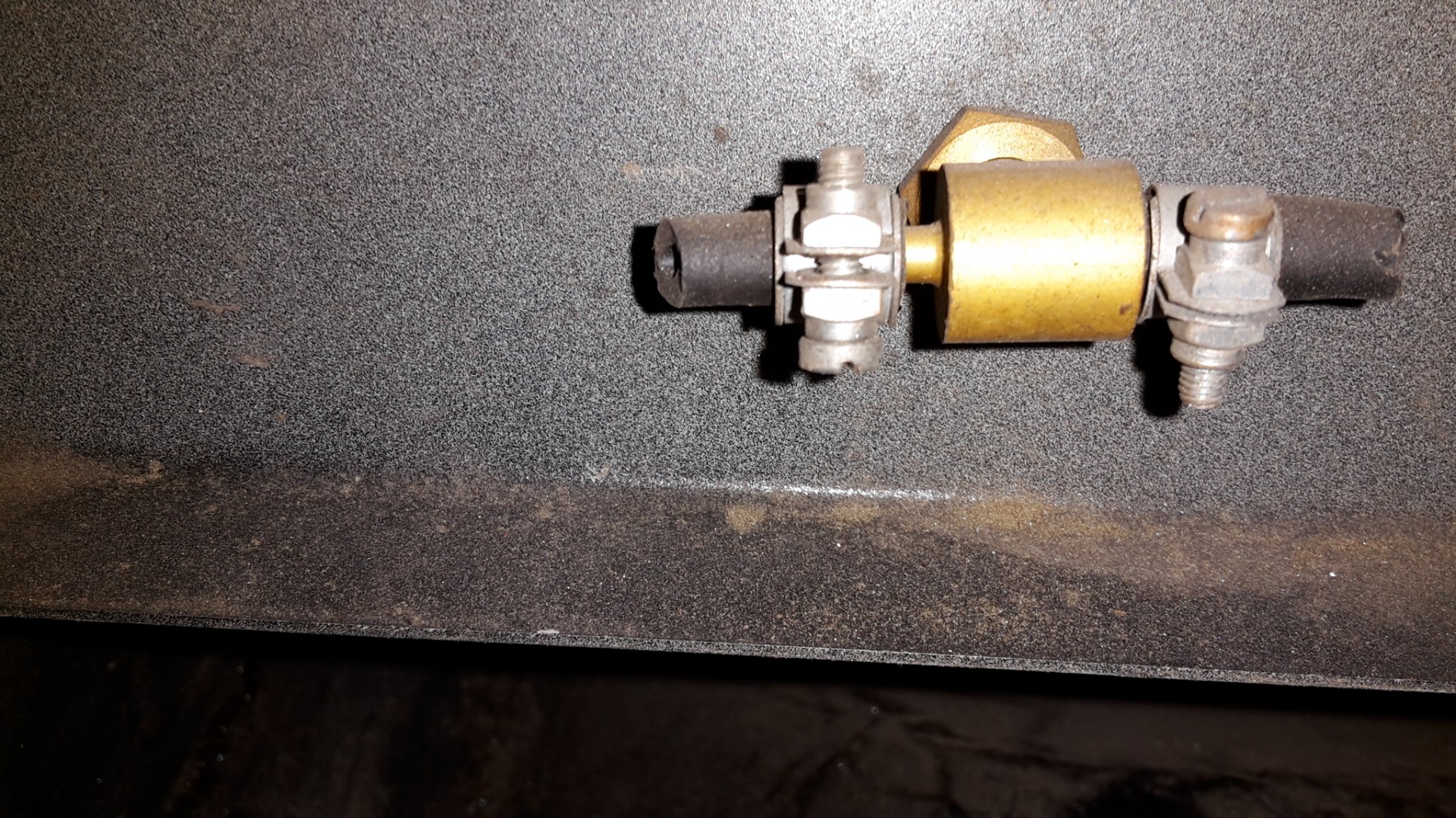

                Hittade en luftventil, med avklippta slangar monterad på plåten under baksätet.
                Vad kan den ha använts till?
                Ventil_2
                  mars 23, 2016 kl. 20:15 #395034
                  Det kan vara luftventil till luftkuddar som har suttit i bakfjädrarna som man kunde fylla på vid tung last eller släp.
                    mars 23, 2016 kl. 21:28 #395037
                    {content}
                    {content}
                    Ja det kan det nog vara. Tror att de fanns som tillbehör hos SAAB handlarna på den tiden. Skulle vara trevligt och man kunde hitta ett par orginalkuddar.

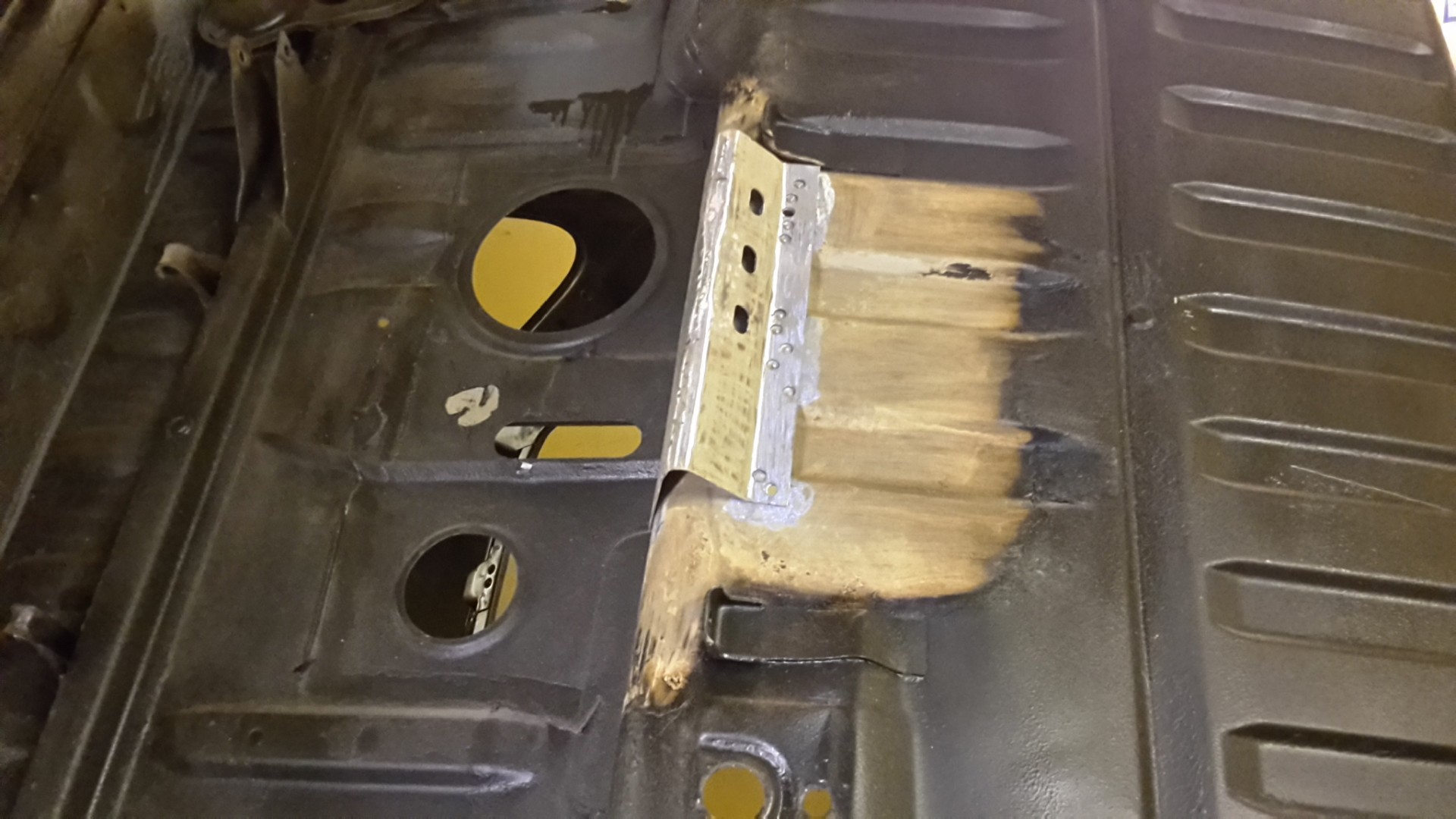

                        mars 30, 2016 kl. 22:37 #395230
                        Plan A är att använda det gamla fästet.
                        Provar att återställa formen på orginalplåten.
                        Bild_01
                        Efter lite justering.
                        Bild_02
                        Justering och slipning av golvplåten.
                        Bild_03
                        Med lite mer jobb på plåten blir det nog bra.
                        Bild_04
                        Innan den svetsas fast så ska en bra svetsbar primer införskaffas.
