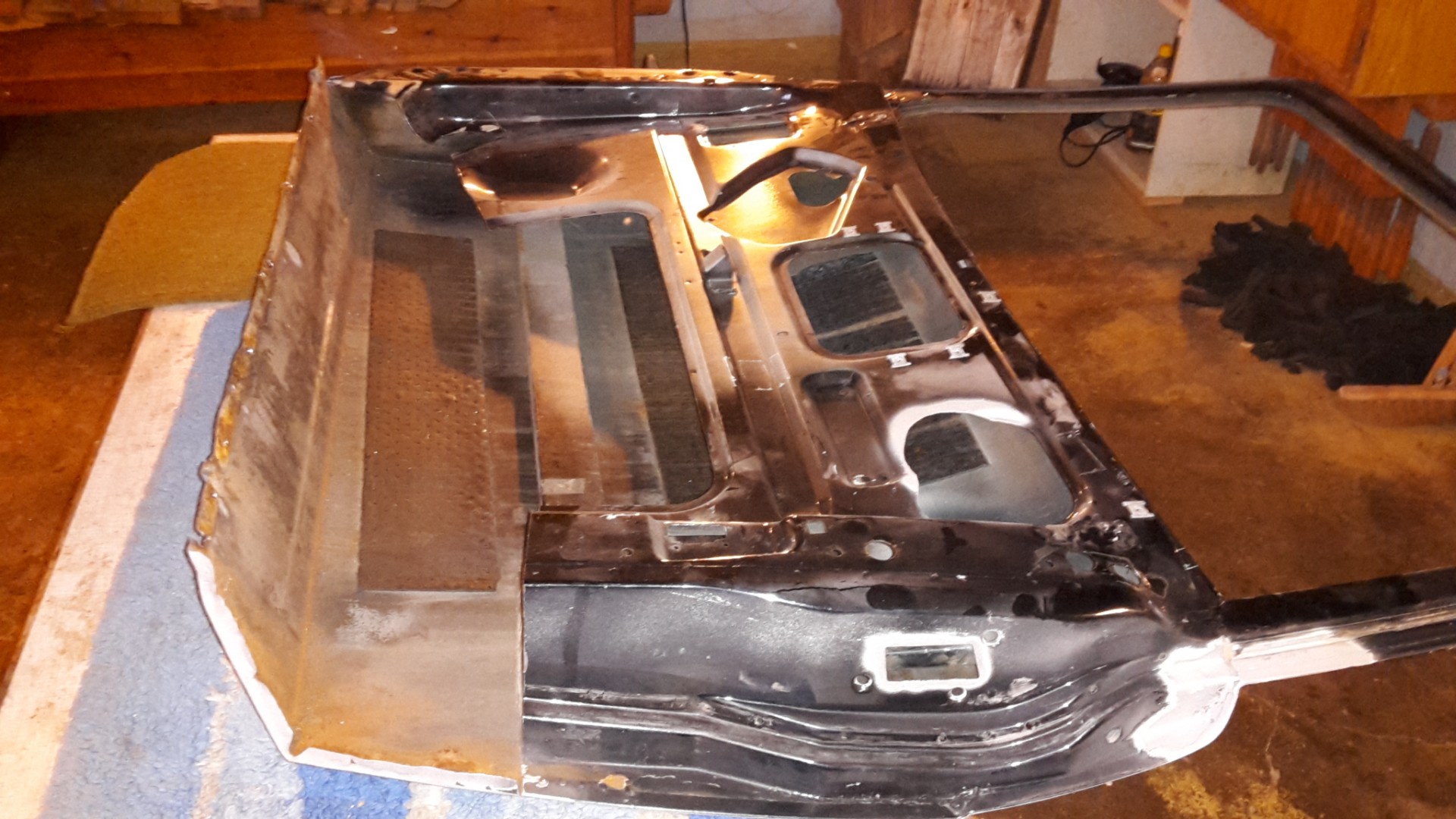

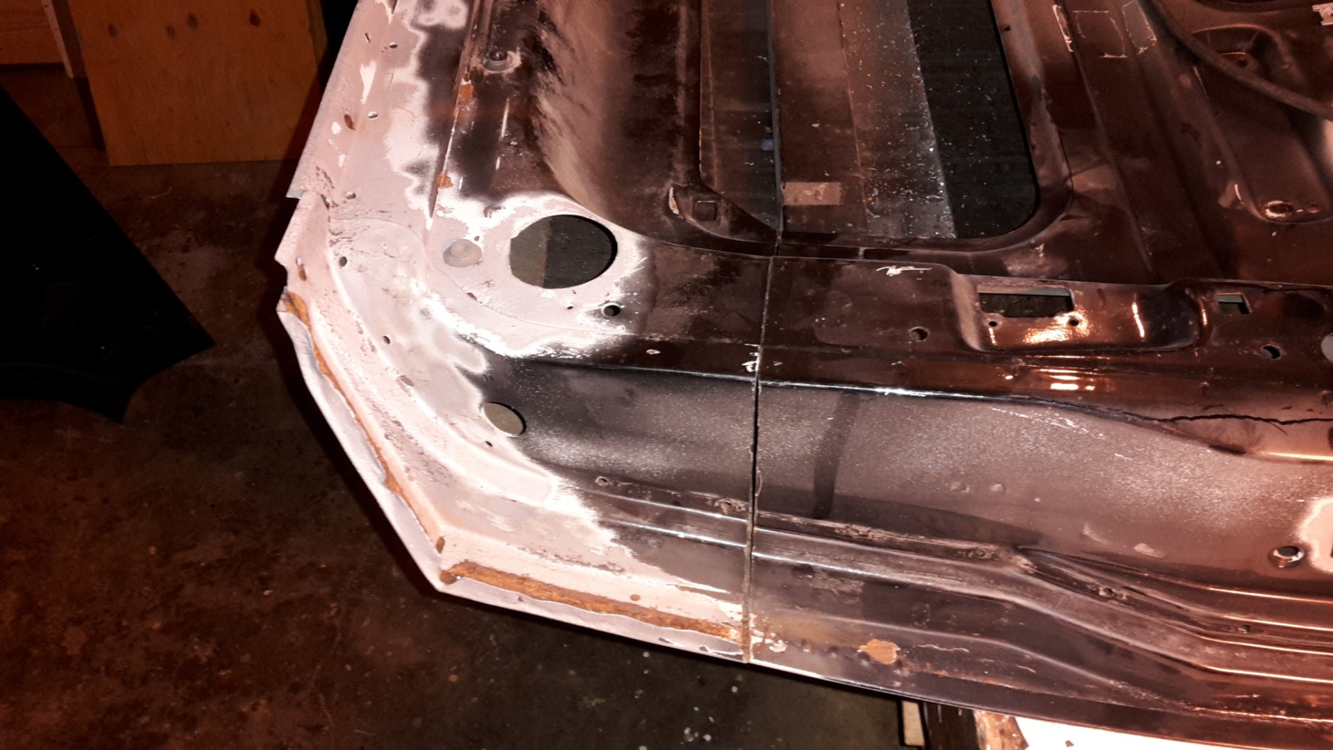

                    juli 21, 2015 kl. 11:27 #377082
                    Nu är även vänster dörr itusågad. Något mindre korrosion än höger dörr.
                    Bild_01
                    Bild_02
                    Lyckades sätta snittet på fel ställe. Hamnade mitt över balken, och fick göra ett nytt.

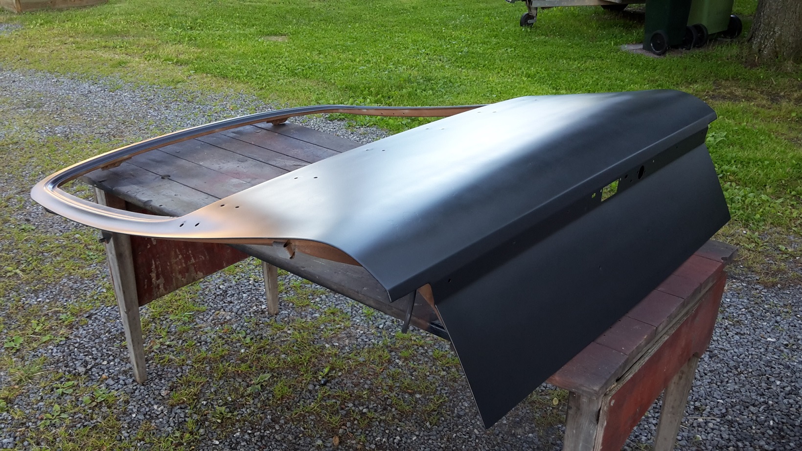

                      augusti 3, 2015 kl. 16:55 #377578
                      Lite har hänt sen sist, dörrarna och bakluckan har fått 2K grundfärg på utsidorna.
                      Eftersom blästring och målning helst utförs utomhus så är det inte så ofta den här typen av jobb kan utföras en sommar som denna.
                      När dörrarnas insidor är grundade så kommer innerplåtarna att återmonteras varefter insidan slutlackeras.
                      Bakuckan kommer att få några kvadratcentimeter ny plåt längs rutkanten innan den också får en slutlack på insidan.

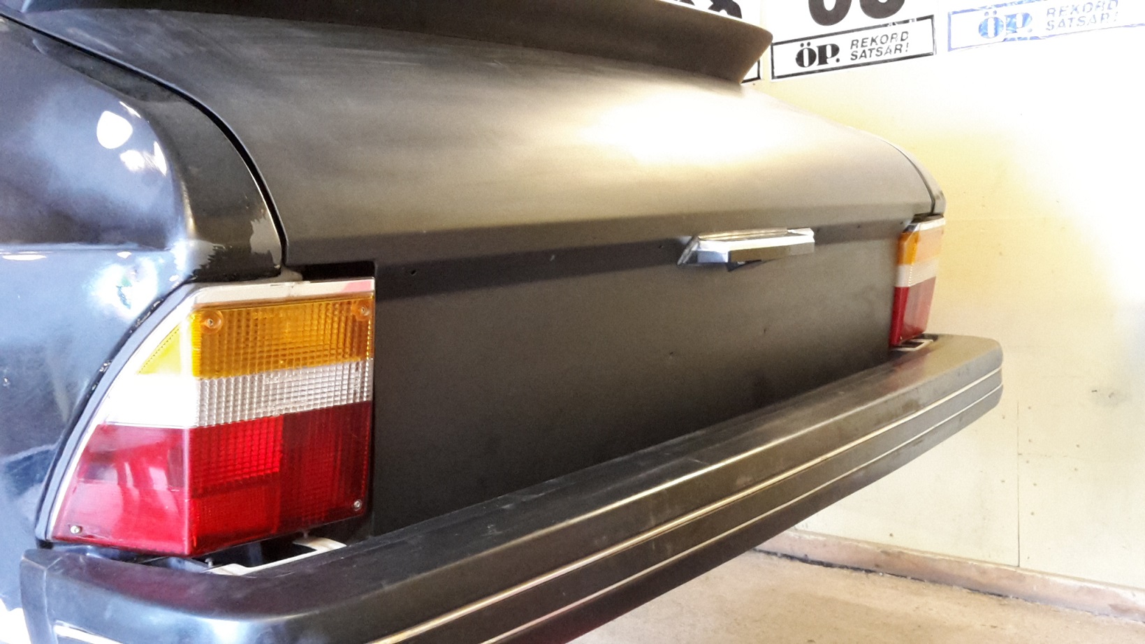

                          augusti 16, 2015 kl. 15:52 #378061
                          Bakluckan passar något sånär. Båda bilarna är tillverkade på band 1 i Trollhättan med några månaders mellanrum så karossdelar borde passa sinsemellan tycker man. Passade på att montera lås, gummilister, lysen mm. Vore inte så kul att upptäcka att det inte passar efter lackering. På dörrarna återstår svetsning av innerplåtarna.
