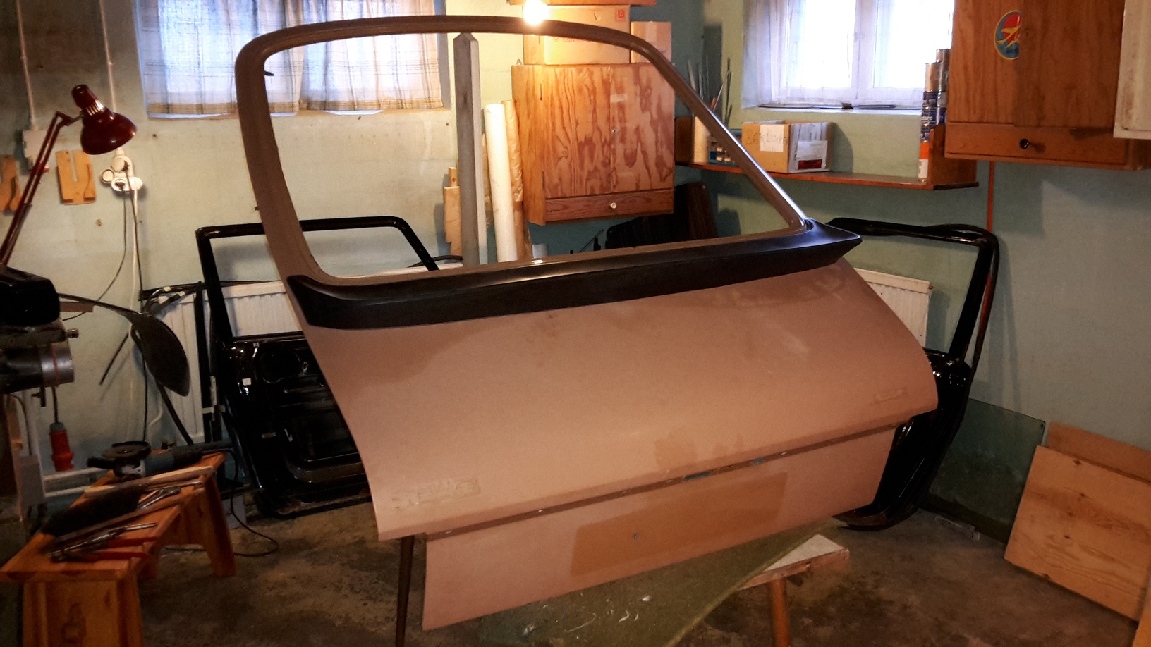

                    Har nu borrat de arton hålen i bakluckan för spoilern. Turligt nog så är bakluckan i väldigt bra skick och endast marginellt rostig. Återstår nu att prova den i karossen. Den lilla rost som finns kommer att blästras samtidigt med dörrarna.
                    Baklucka-med-spoiler

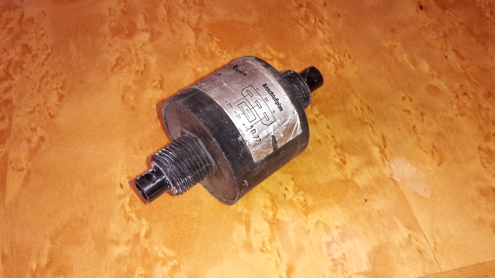

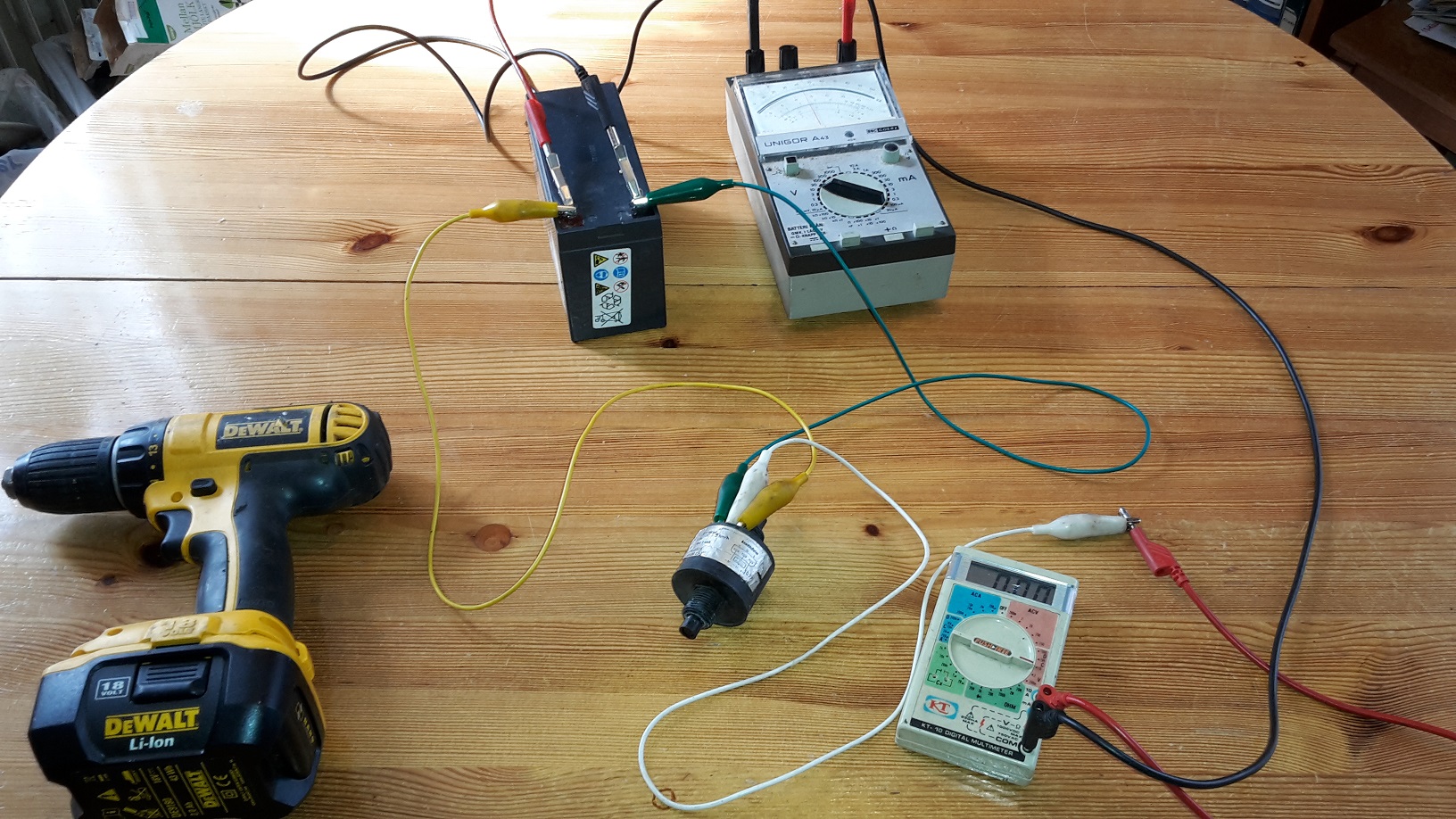

                          Har testat hastighetsgivaren till insprutningssystemet. Den sitter på hastighetsmätarviren och ska ge 12V på utgången när farten överstiger 130 km/tim. Jag använde en borrmaskin som går upp till 1700 varv/min för att simulera hög fart. Jag har inte räknat ut hur snabbt hastighetsmätarviren roterar vid 130 km/tim men jag fick utgången att gå hög vid full fart på borrmaskinen. Den fungerar antagligen som den ska.
                          Test-av-Hast-givare
                          Hastighetsgivaren. Bra att dekalen sitter kvar.
                          Hast-givare_1

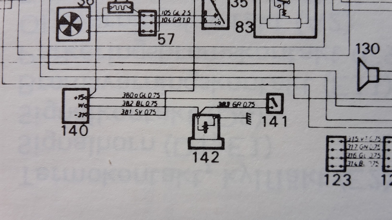

                          Enhet 140 nedan är hastighetsgivaren. 142 är magnetventilen som ger tillskottsbränsle. 141 är

                                Hur testar man om hastighetsgivaren fungerar ?
                                Hastighetsgivarens uppgift är att ge 12V på utgången när bilens hastighet överstiger 130 km/tim och 0V i övrigt. För att testa det så behöver man veta vilket varvtal hastighetsmätarwiren har vid 130 km/tim.
                                Kollade lite på en isärplockad växellåda.
                                Hastighetsmätardrev
                                Drev på utgående axel = 16 kuggar. Drev på Wire = 13 kuggar ==> Förhållande = 1,231
                                Diam. däck (165-15) = 0.62m ==> Omkrets däck = 1,948 m.
                                130 km/tim = 36,11 m/s ==> Varvtal däck = 18,538 varv/sek
                                Varvtal hast.wire (130 km/tim) = 1,231 x 18,538 = 22,816 varv/sek.
                                Varvtal borrmaskin steglöst upp till 1700 varv/min = 28 varv/sek
                                Nu behöver jag bara en varvräknare för att veta när borrmaskinen snurrar med ca 23 varv/sek.
