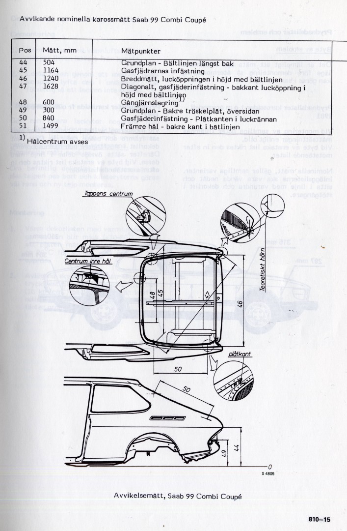

      Sedan så har jag hittat några sidor i VHB med karossmått.
      Genom mätning borde det gå att fastställa om något är galet med karossen och kanske få svar på varför parallellstaget behövde kortas.
      Bifogar några sidor med 99’ans karossmått.

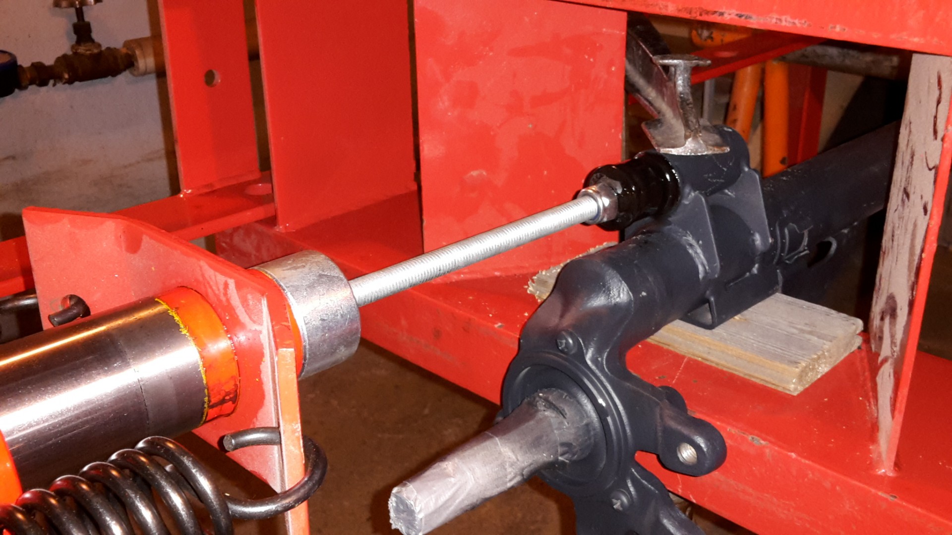

          Har mätt upp karossmått 14, 42, 43 ovan och hittar inte någon avvikelse .
          Sedan så har jag mätt axelns maximala rörelse i sidled med orginal parallellstag.
          Axeln rör sig ca 8mm (ännu mer när fjädern trycker ut axeln maximalt) mellan max höger och max vänster ändläge.
          I resp. ändläge är hjulens utsidor ungefär lika långt från resp. skärmkant.
          Slutsatsen blir att allt är OK och att det inte behövs någon kapning av parallellstaget.
          Nästa slutsats man kan dra är att när bilen står parkerad på plant underlag så är axeln mer eller mindre förskjuten åt höger beroende på hur hög bilen är.
          Detta kan ju få en att tro att något är fel och så kapar man parallellstaget eller flyttar karossfästet.
          Tack Andreas för ditt inlägg. Det fick mig att tänka till.
          Nu är jag tillbaka på ruta 1 och kommer att använda axel och stag som är på blderna nedan.
          Det blir till att blästra ytterligare en bakaxel.
          Axeln i sitt vänstra ändläge vid max utfjädring.
          20160430_121959
          Axeln i sitt högra ändläge vid horisontellt parallellstag.
          Axeln sidoförflyttar sig ca 8mm mellan bilderna.

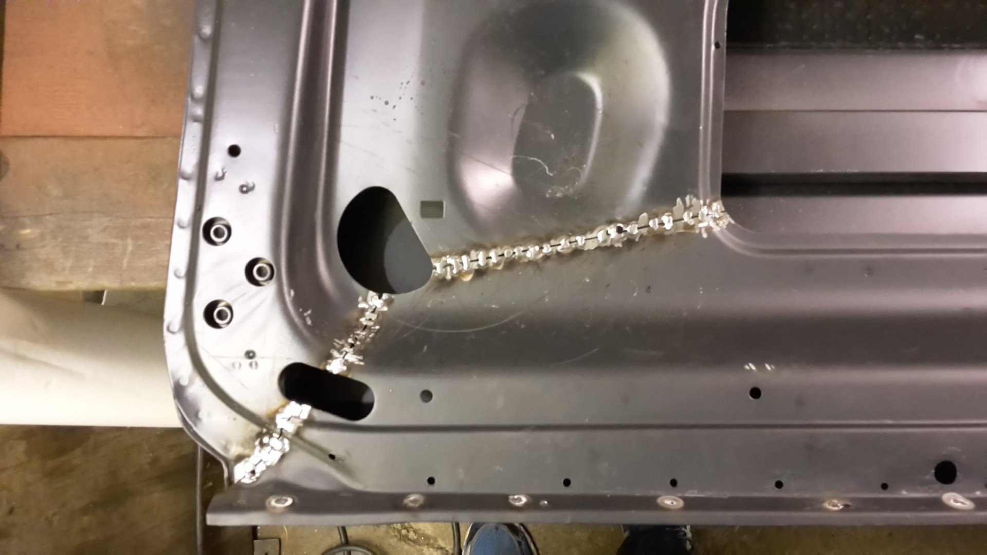

                      maj 18, 2016 kl. 23:26 #397301
                      Fixering med skruvar, svetsklämmor och spännband före svetsning.
                      20160515_193341
                      Fastpunktad
                      20160518_201650
                      20160518_201723
                      20160518_201736
                      Dubblerade antalet punktsvetsar längs nederkanten.
                      20160518_201834
                      Kom så här långt idag.
                      20160518_213533
