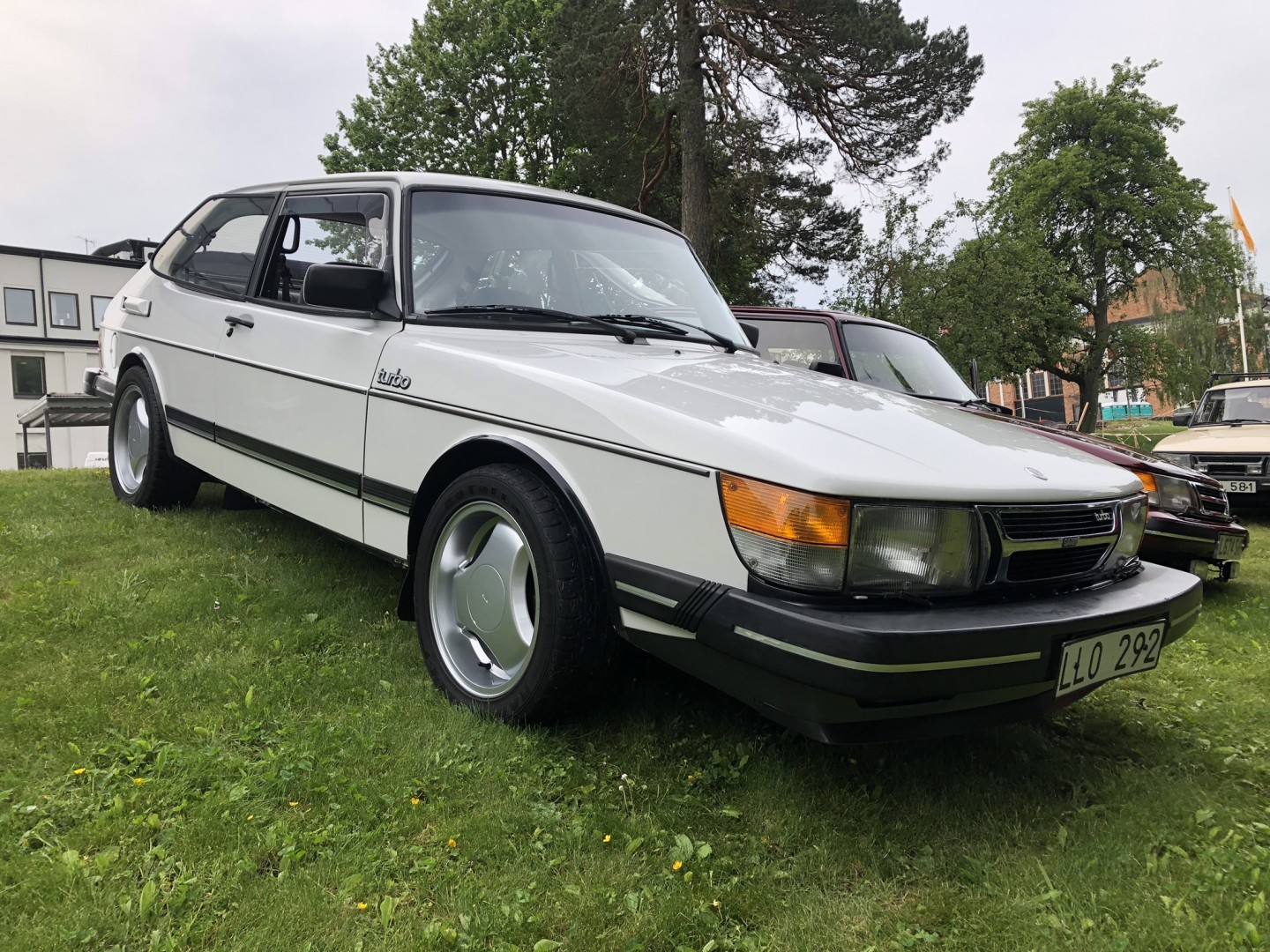

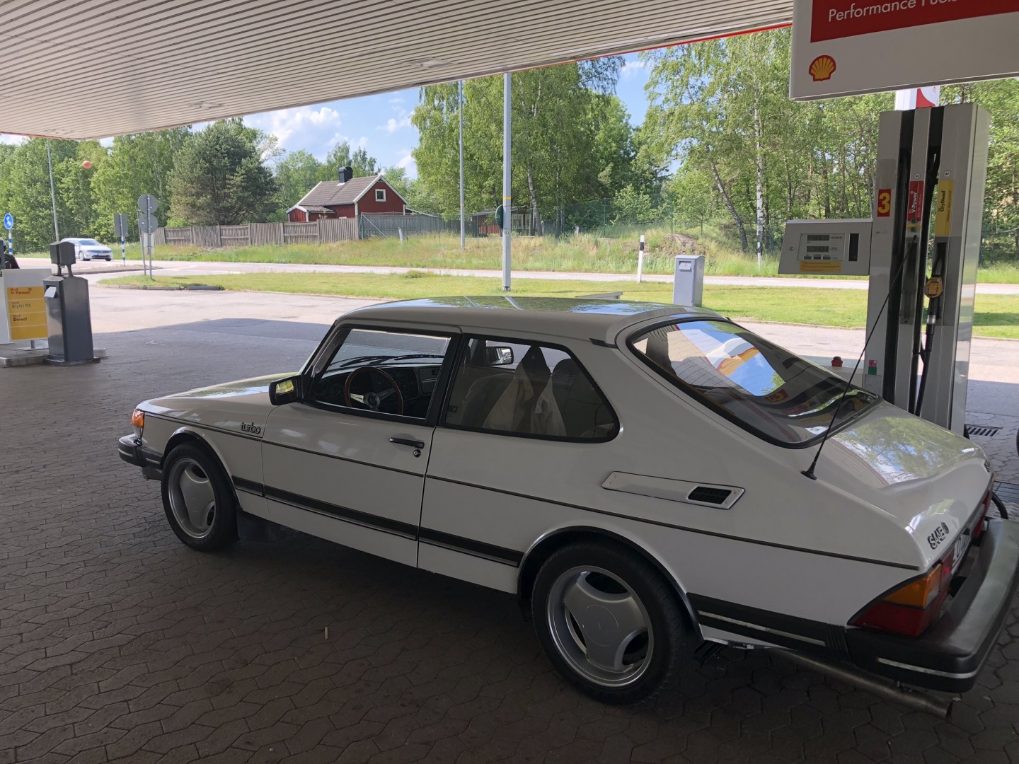

                        Lite bilder runt festivalen!
                        Frukost, Norra bränningen vid nedfärd på torsdag
                        IMG_1173
                        Tankning Mariestad. Uppmätt förbrukning gentemot trip; 0,78 L/mil 98 oktan. Mäkta imponerad ägare.
                        IMG_1174
                        Utsikt ifrån vårt hotellrum. Man såg kanalen och båtarna helt okej ifrån rummet.
                        IMG_1175
                        Framme och hittat parkering för natten, 734km avklarade. Fantastiska stolar ändå i en 34 år gammal bil, oslitna kom vi fram!

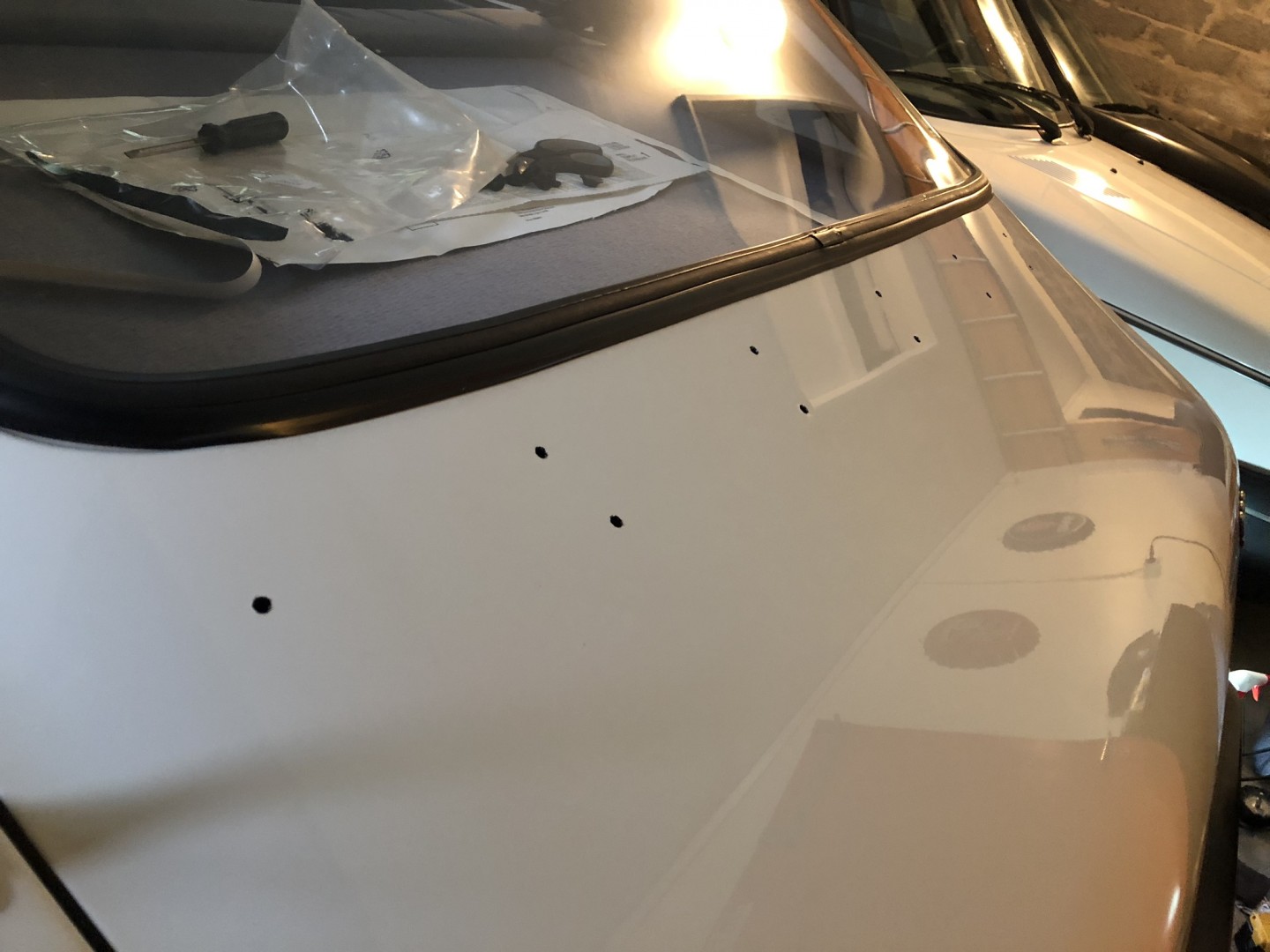

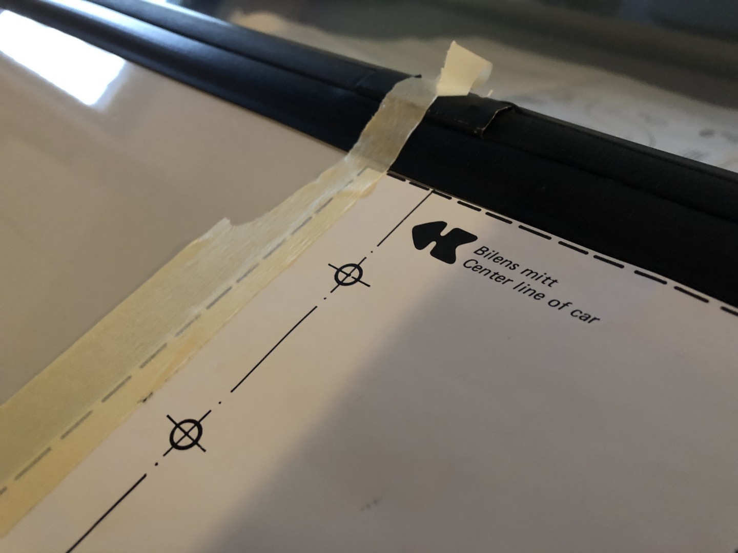

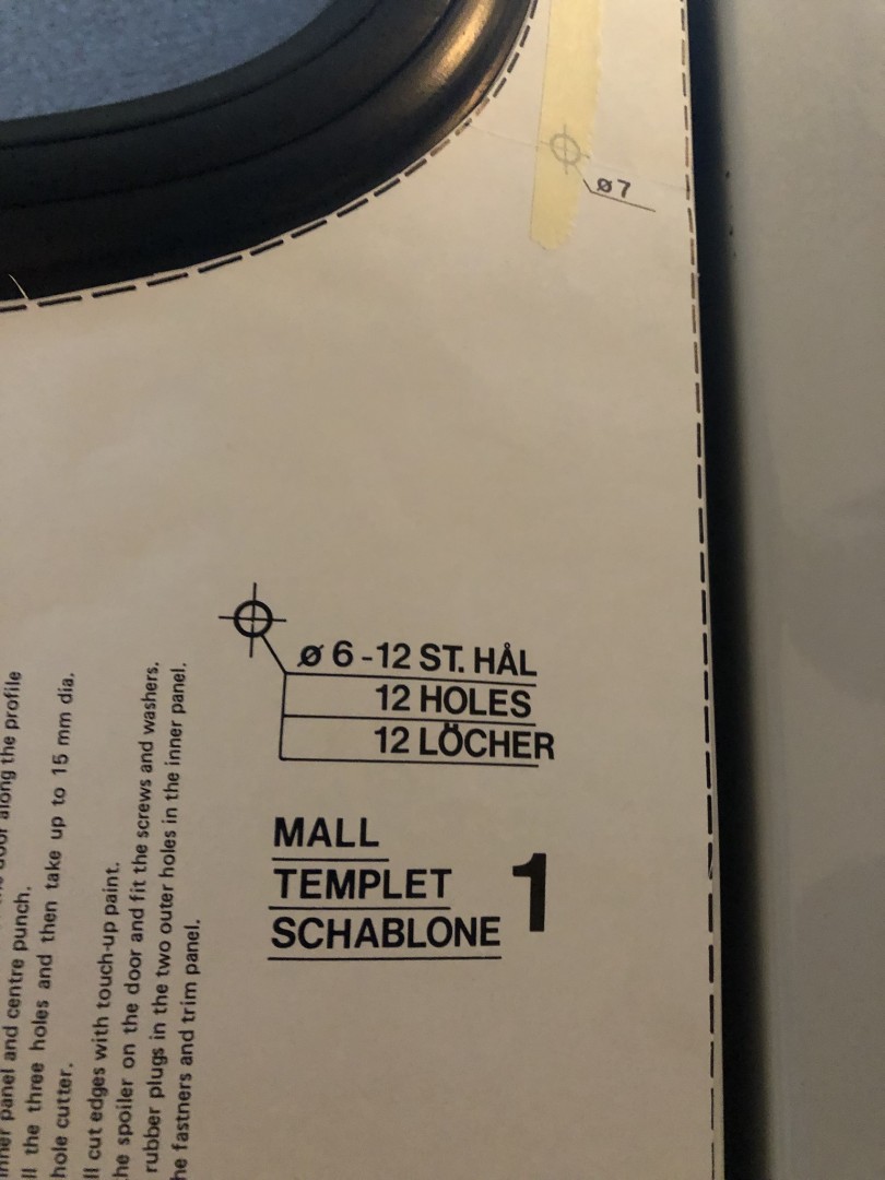

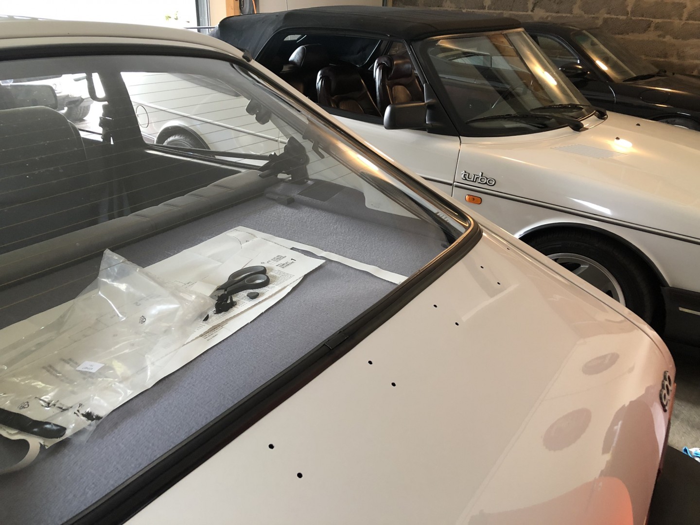

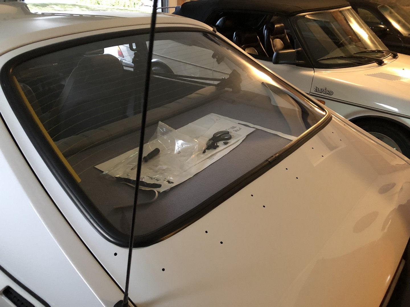

                              Spoiler Alert!!!

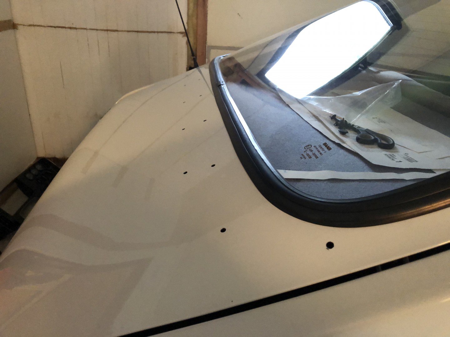

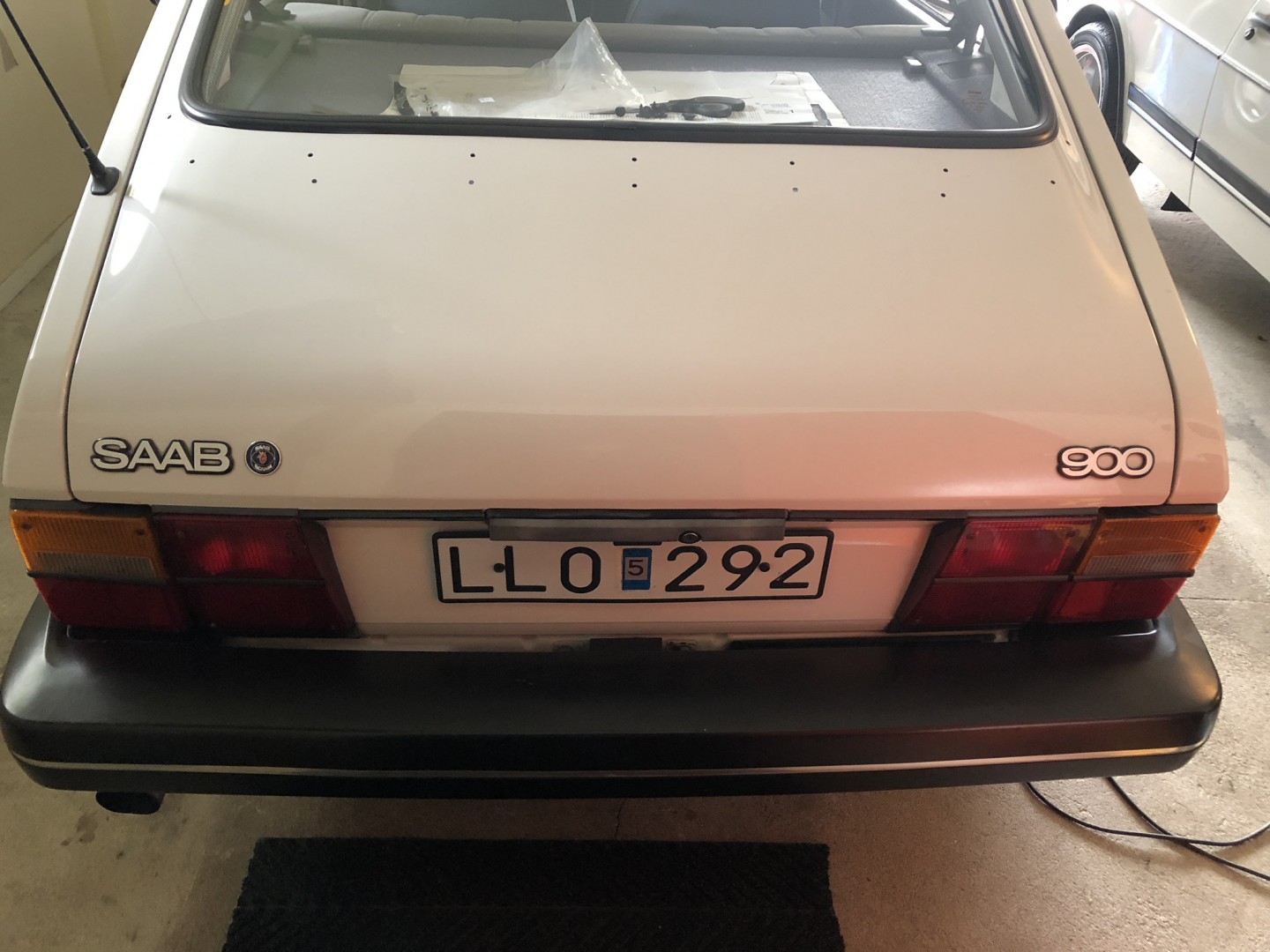

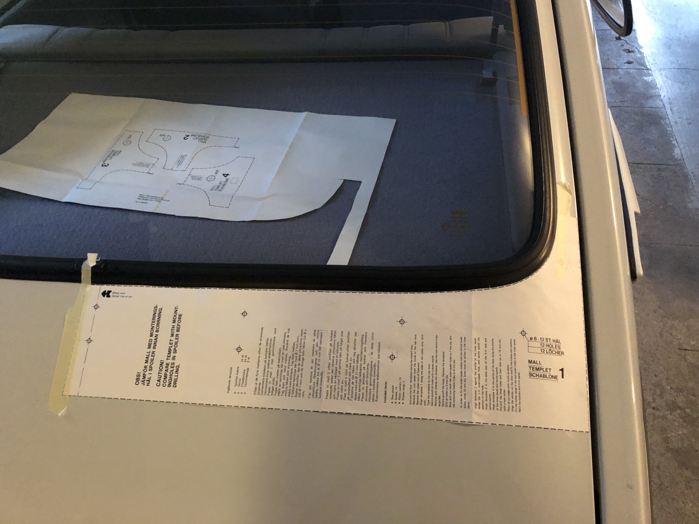

                              De var dags för att montera bakspoiler på luckan. Har ingen borrmall och har som sagt velat om jag ville ha någon, men när jag nämnde de för @99t-78 så fick jag låna hans helt nya. Tusen tack för det Thomas!
                              Se bilder nedan.
                              Utklippt och uppspänt
                              IMG_1388
                              IMG_1389
                              Instruktioner
                              IMG_1390
                              Hålen märktes upp med körnare. Mitten hålen används som ”styrning” och sen vänder man mallen och gör motsvarande på vänster sida.
                              IMG_1391
                              Nu var jag ganska nervös på att borra i min fina lucka, men allt gick bra. Nyttjade ny körnare och nya borr så man hade fräscha grejer.
                              IMG_1392
                              IMG_1394
                              IMG_1395
                              IMG_1397
                              IMG_1399
                              Återkopplar med bilder när vingen är monterad och klar!
                              MVH Nils
