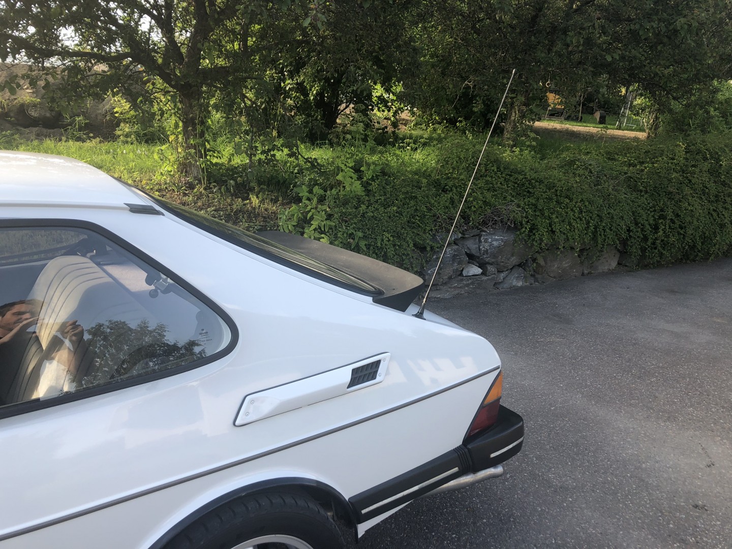

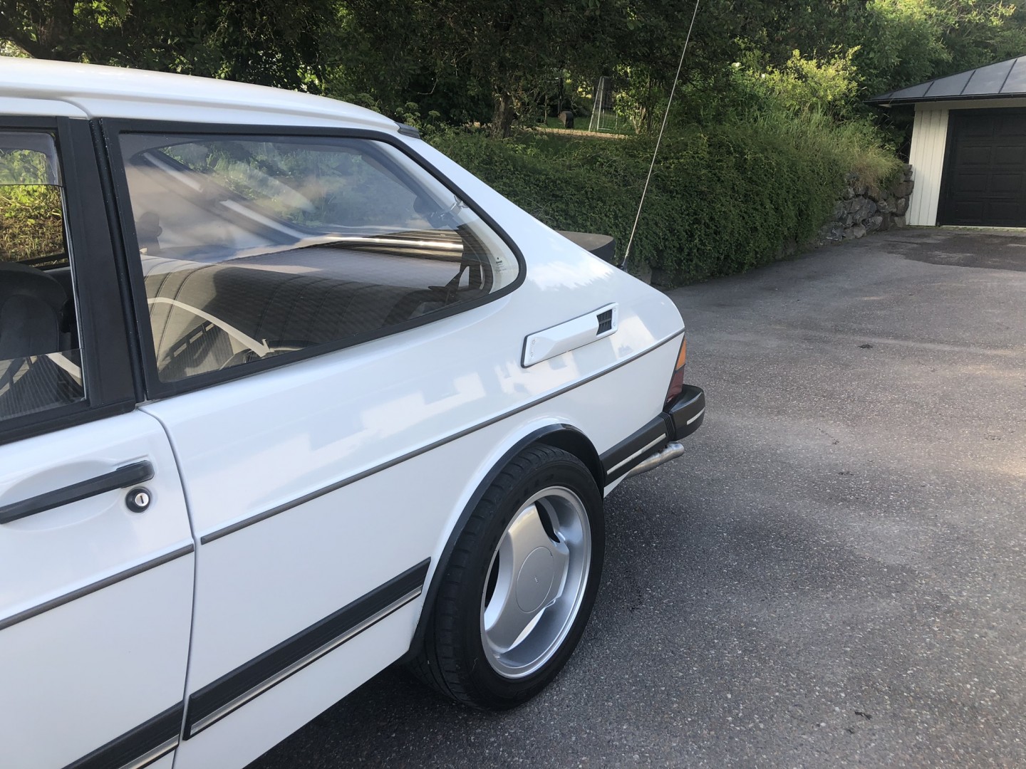

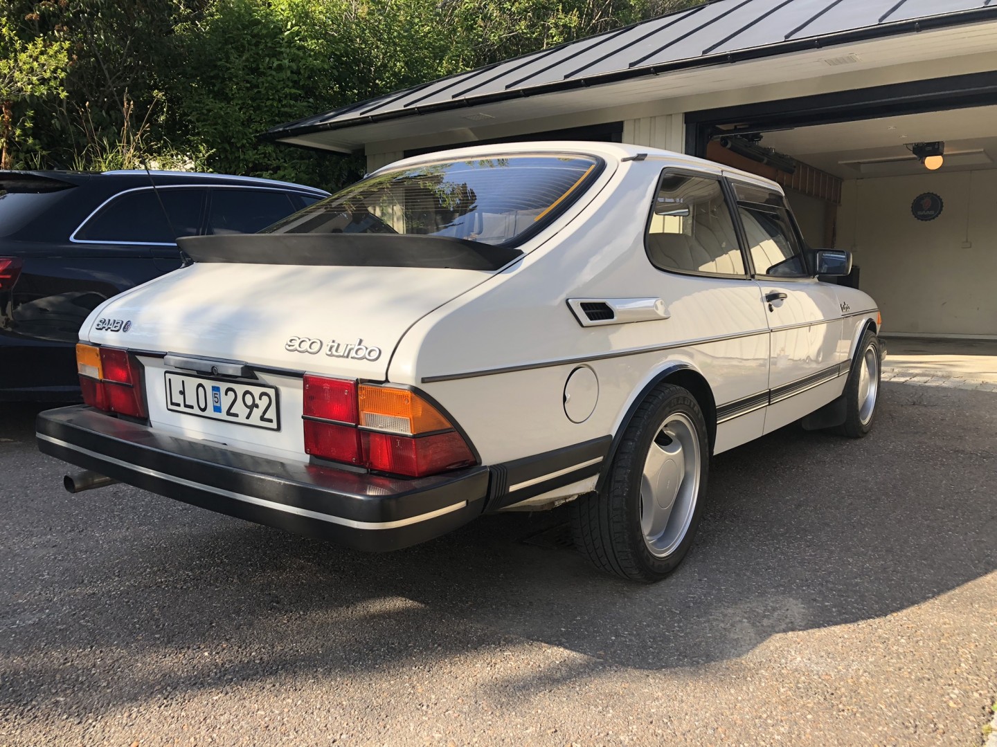

      Sådär, nu har jag flyttat om i garaget så jag kunde få ut Lollo. Jag har plats för tre bilar inne, men har endast två portar så en bil står alltid lite sämre till…
      Monteringen gick smidigt tycker jag, och resultatet vart jag mkt nöjd med 🙂
      IMG_1453
      IMG_1454
      IMG_1455
      IMG_1457
      Och listen löper ut så fint över vingen och vållar förhoppningsvis inga problem med dränering av eventuellt vatten.
      IMG_1458
      Mvh Nils

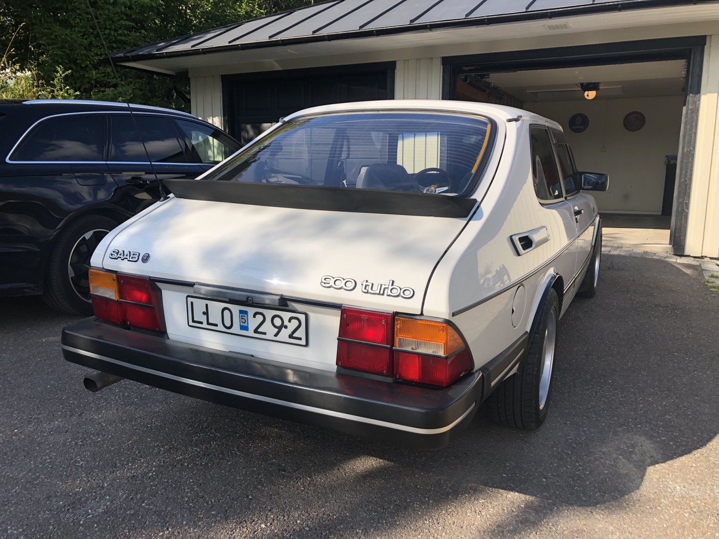

                De var emblem dags i eftermiddag. Har kört med bilen lite för att få inspiration att göra ett ryck, och lyckades finna lite motivation!
                Från VHB hade jag detta utdrag
                IMG_1468

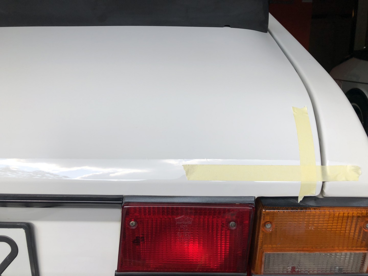

                Självklart missade jag fota efter borttaget emblem (innan rengöring). Använder faktiskt en Biltema produkt som heter ”Label Off” och tycker de fungerar riktigt bra.
                Sen en hård rubbing följt av cleaner samt ett lager vax. Utmätt samt utmärkt för ”Turbo” emblemet med maskeringstejp. Se resultat nedan.
                IMG_1459
                IMG_1460
                IMG_1461
                ”Turbo” på plats
                IMG_1462
                Sen mättes de 15mm ifrån T:et i turbo till 900 emblemet innan även det monterades.
                IMG_1463
                IMG_1464
                Utbackad samt med borttagen maskering vart slutresultatet bra tycker jag.
                Turbo emblemet är begagnat så jag fick tillverka en egen emblem tejp utifrån en 3M variant på rulle.
                Den ska klara båda väta, kyla samt värme så hoppas den håller vad de lovar.
                900 emblemet hade jag ett nytt, och de gamla/original var slitet med ett par rejäla revor.
                De matchar dock in snyggt och ser perfekt ut i ”slitage-förhållande” till varandra.
                IMG_1465
                IMG_1466
                IMG_1467
                Mvh Nils

                                  Japp de ska sitta DOHC16, och på ett udda ställe också för -84 samt -85 (se nedan min gamla original T16 från 1985).
                                  Kan tycka att placeringen blev bättre på de senare modellerna…
                                  Svart bakom reg kom på Turbo 1984 och i med sportpaket ifrån 1985.
                                  Klurar på en eftermarknadslösning med 3M vinylfilm i mattsvart likt originalet.
                                  MVH Nils
