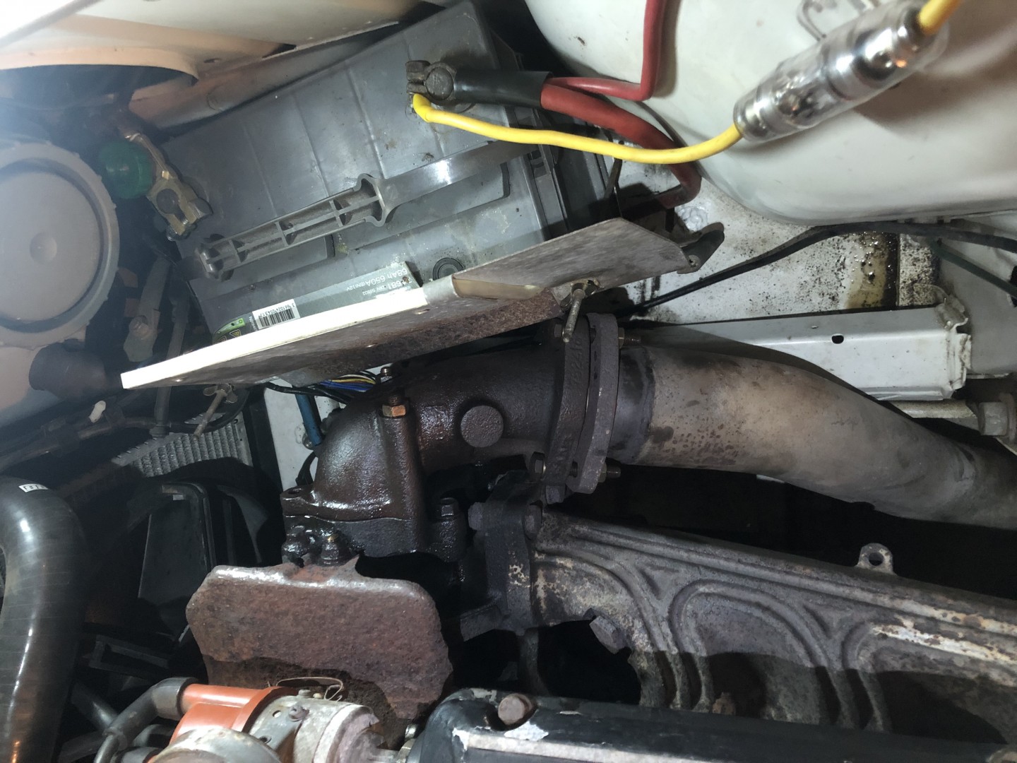

          Med 7# vinklat avgashus kan batteriet sitta kvar.
          Dock med betoning på att sitta kvar… går inte byta utan att lossa dp 🙂

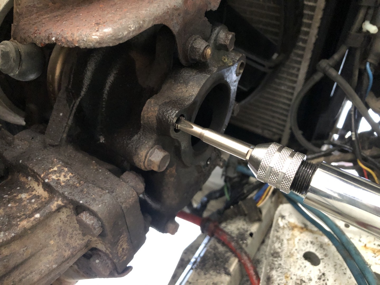

            Två pinnbultar släppte så fint, men inte den tredje..
            Så på med röret igen för att ta med oss bilen till mekkväll.
            IMG_2992
            Jag borrade ur den tredje pinnbulten, samt gjorde fint med gäng i de andra.

            Passformen på Batteriböjen var tyvärr usel. Fick ta upp hålen i flänsen.
            Men, då fick jag äntligen en övervägande anledning att köpa ett sånt här kit 🙂
            IMG_3285
            Äntligen sitter den där!
            IMG_3297

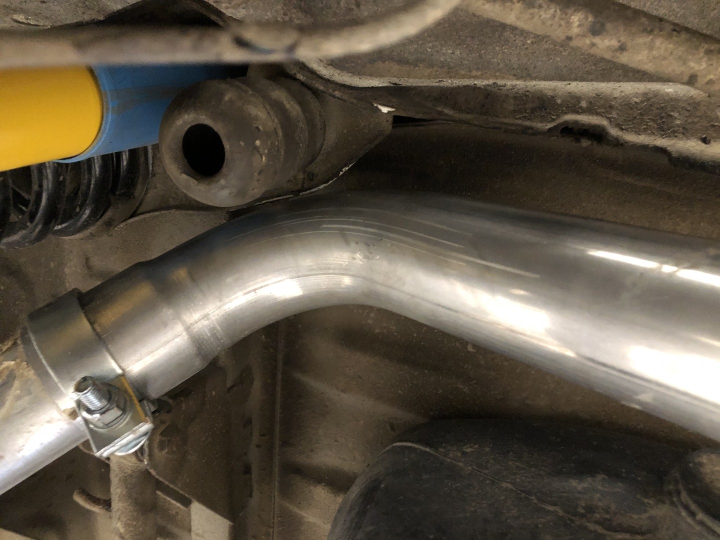

            Men de var inte slut här.. Bockningen emot slutet var inte bra, se bilder nedan.
            IMG_3300
            IMG_3301

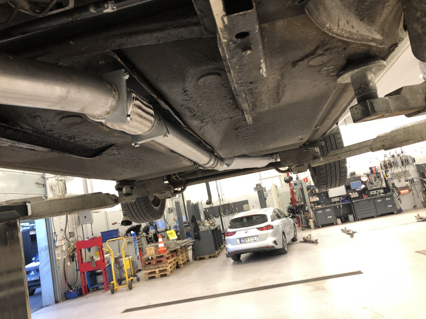

            Nu började jag bli lite less, men fick tips av en kollega till brorsonen att åka och köpa mig ett flexrör. ”Låna min bil, Biltema stänger om 15 min”!
            Sagt och gjort, och då var det en helt annan installation. Super!
            Nu kunde jag använda det rätta staget till röret (fäst i lådan) som passade bra.
            Lite ombockning av det samt justering av klammer osv har skett sedan bilderna nedan.

              Avgassystem mäter 3″ hela vägen till och i tunneln.
              Därefter reduceras de ner med en stegmuff till 2,5″ med en Simons halvsats bakom.
              Simons systemet har jag bara positivt att säga om, men de krävs justering och test för att få de bra.
              Inte 100 % på bilderna nedan, lite justering återstår.

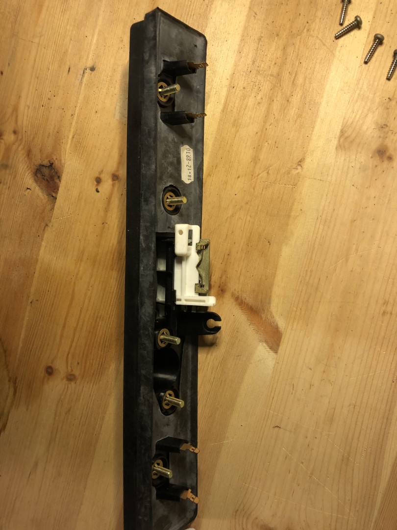

                      Bagageluckehandtaget har retat mig (och min vän Mathias)! . De är väldigt slitet om man jämför med övrig plast.
                      IMG_1461
                      Fick tag på ett helt komplett nytt. Flyttade såklart över lås o.sv.
                      De kom helt komplett, t.om med nya lampor och lyktglas 🙂
                      IMG_3479
                      IMG_3480
