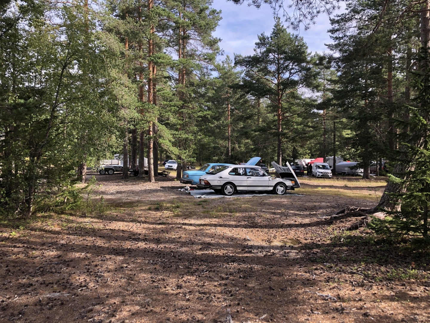

      Sundsvall ligger ju mellan södra och norra Stadsberget (staden mellan bergen).
      Varje år körs något som kallas söderknallen, en backtävling på asfalterad slinga uppför södra berget.
      Denna tävling har körts sen många år tillbaka, men man har nu infört en ny klass; Regularity.
      De går ut på att åka 2 heat med så lika tid som möjligt och detta öppnar upp för ”oss” med vanliga bilar att få testa på.
      Således är det inte samma krav på säkerhetsutrustning som burbåge, bälten o.sv.
      Dock ska deltagare ha besiktad/skattad bil samt gatdäck. Bromsar ses över o.sv. vid en besiktning innan.
      Lollo i depån;
      IMG_1548_liten
      IMG_1549
      Brorssonen ville också vara med. Hans Volvo 244 från 1975 är riktigt rolig! Sugmotor, dubbla weber 48:or, 531-topp o.sv. Bromsad på drygt 190hk på bakhjulen.
      IMG_1551
      De vart en sjukt roligt dag, med mkt lärdomar.
      Saknar min 9-3 SS vid såna här tillfällen, då de är hopplöst att åka snabbt utan diffbroms.
      Men men, publiken hejade på och tyckte de var kul med spinnande och skrikande innerhjul på Lollo.
      Fick dock se mig besegrad av Volvon denna dag (skyller på att han har tätstegat och diff)!
      Många kom också förbi oss i depån under dagen för att snacka med oss om bilarna.
      Vid lineup;

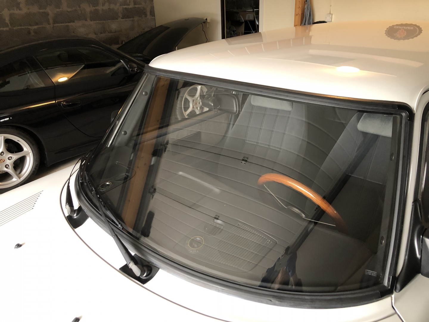

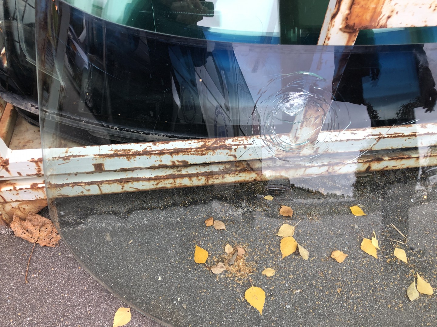

                      Påväg hem från festivalen fick jag ett ”stenskott” (stor makadamsten som slog så det ringde i öronen) i framrutan.
                      Tur i oturen så var det bara rutan som tog smällen:
                      IMG_2940
                      Gick självklart bra att ta på glasförsäkringen, här är rutan ute hos glasmästaren:
                      IMG_1868
                      Tjusigt igen!
                      IMG_2817

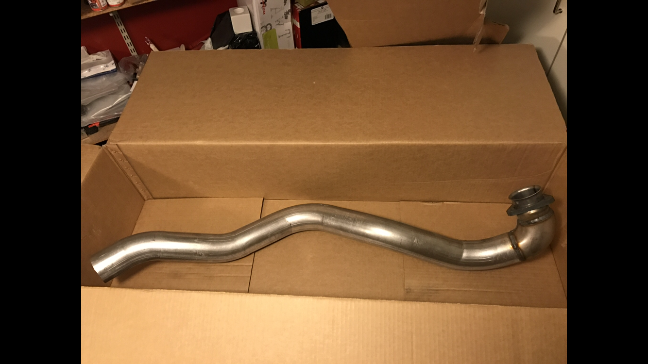

                        Vill ha mer fart också, har haft denna liggandes i några år på tillväxt men inte haft någon bil passande att montera på.
                        Men nu så !
                        IMG_2885

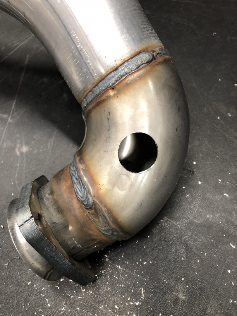

                        ”Batteri-böjen” levererades utan hål för lambda. Svetsplugg till lambda införskaffades samt håltagning gjordes:
                        IMG_2934
                        Här var hålet lagomt:
                        IMG_2935
                        Svetsat och klart:
                        IMG_2936
                        IMG_2937
                        IMG_2938
                        Så nu har jag de färdigt, klurar fortfarande på en bra lösning för batteriet i skuffen.

                                  Tror inte det blir aktuellt med MC-batteri. Har teori om Optima liggandes i reservhjulsbaljan, men de är ju en ganska dyr lösning.
                                  Annars batteribox skruvad i bagagerumsgolvet samt behålla bef. batteri. 35mm kabel verkar kunna räcka till för matningen fram.
                                  Byter även resterande system, men vet ej till vad. Tänker att de får växa fram lite 🙂
                                  Har ett komplett JT 3″ liggandes, men av tidigare erfarenhet brukar det bli tajt och svårt att få bra vid bakaxel-böjen. Vill inte att de skramlar eller tar i.
                                  IC behålls original, även om man är sugen på nytt. Tänker att den största flaskhalsen mot stora effektuttag är de gamla styrsystemet (också).
                                  Men de går ju bra att konvertera till Trionic från nyare Saabar… 🙂
