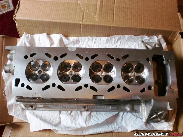

              Då hoppar vi fram till ett nytt år 2014.

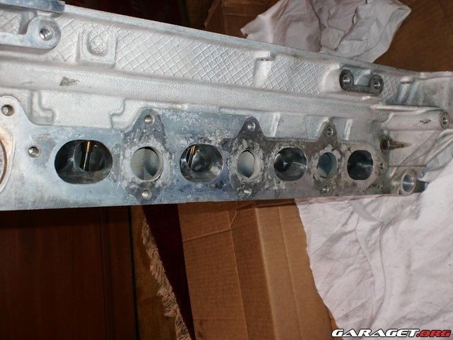

              Detta är faktiskt dem enda bilderna jag har från 2014, topplocket hemma efter det vart en tur hos Halvarsson Racing.

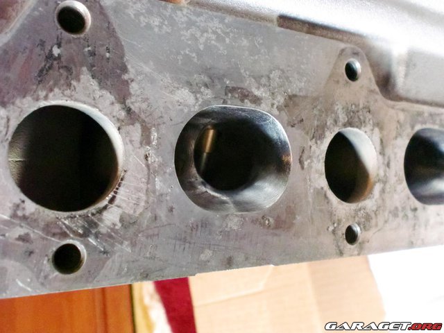

              toppen hemma 🙂 B212 topp, riktplanad, nya styrningar,radieslipade säten, 2st nya ventiler(två som va krokiga). CNC frästa förbränningsrum och insug å avgaskanaler är också cnc frästa. Avgas är endast frästa för lika flöde, insug är matchportat mot mitt speciella insug. då det är ca 2-3mm större kanaler i det.
              Återstår lite finputs på packningsytorna, ser värre ut på bild än det är i verkligheten 🙂
              Får se om man rent av ska försöka måla toppen,eller så kanske det går att ge den lite mer puts. Hade vart trevligt att glasblästra den men det blir nog för mycket jobb nu nr den är iordning, skulle jag tänkt på innan jag lämna bort den. Jaja! det löser sig nog.

                Ser ut som du filat ganska mycket i kanalerna 😀
                  mars 15, 2016 kl. 21:59 #394568
                  Ser ut som du filat ganska mycket i kanalerna ?
                  Jo det är en hel del, för att matchporta mitt franska insugningsrör så var det tvunget att tas upp ca 2-3mm på 2,1 toppen. Så det är en del 🙂 Ganska fläskigt det röret jag har.
                  Nu är jag oskyldig faktiskt då detta är cnc fräst, så alla kanaler är identiska i volym, även förbränningsrummen är lika frästa då.
                  Så flödet i toppen ska va riktigt bra.

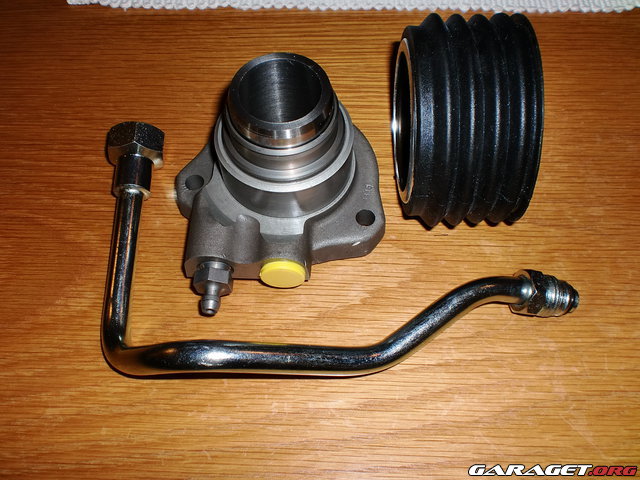

                                Här kommer en färsk bild med på lite grejer jag köpt.
                                Blev en ny slavcylinder till kopplingen då jag knyckt den jag hade i ordning och satt i min gubbräcer,men denna fjädrande gummibälg skippar jag nog och monterar dit den originala slitringen i plast.
                                Blev även ett servopumpsrör med, ingen stor uppdatering men känns gött att börja komma igång lite iallafall 🙂 Leta delar å dyligt.
