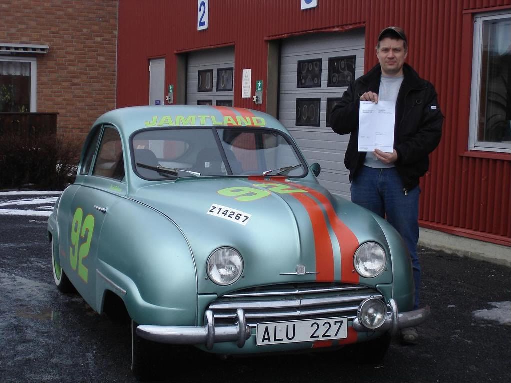

                                mars 14, 2008 kl. 00:42 #119356
                                UPDATE!!
                                *hum-de-di-dej…* nu ere snart min tur…
                                Precis ALL! annan verksamhet avslutades efter jag kört in i hallen 😀
                                *ser bra ut det här…* samtidigt som övrig personal och bilägare fotade med sina mobiler :whistle:
                                Besad å godkänd med rent papper.
                                Mera saker är på g.. INTE MISSA!!
