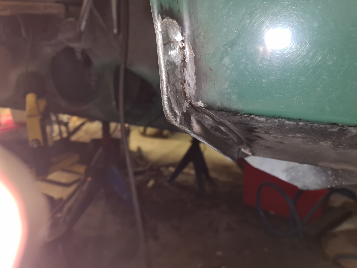

            Byggde ny skärmkant.
            IMG_20220228_151649
            IMG_20220228_151638
            IMG_20220228_151658
            Formen känns rätt ok…

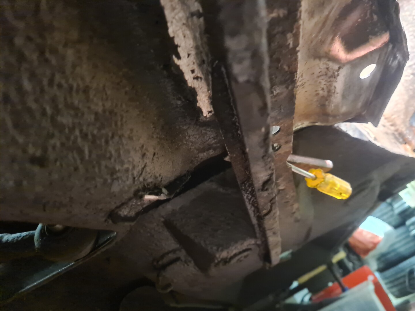

                    Idag har hag öppnat upp lite för en okulärbesikning av detta dolda utrymme.
                    IMG_20220306_183249
                    Blir lite att ”göra rent”…
                    Här har man svetsat fast fästkonsolen till länkarmen i ”tornplåtens” nedre del.

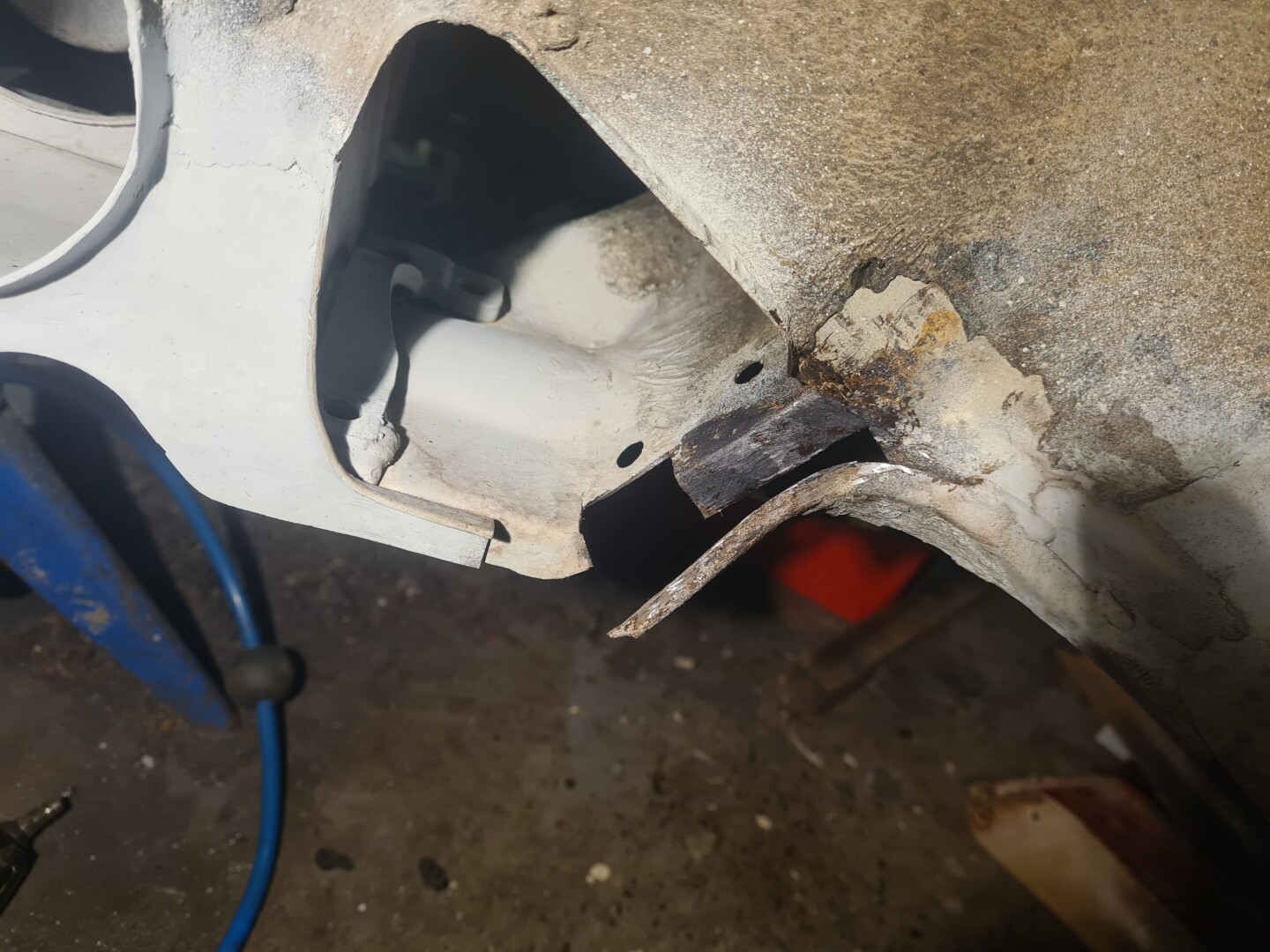

                      mars 7, 2022 kl. 00:05 #492610
                      Det är en sååå härlig rostfälla, det där!😬😂
                        oktober 2, 2022 kl. 23:01 #497408
                        Halloj!

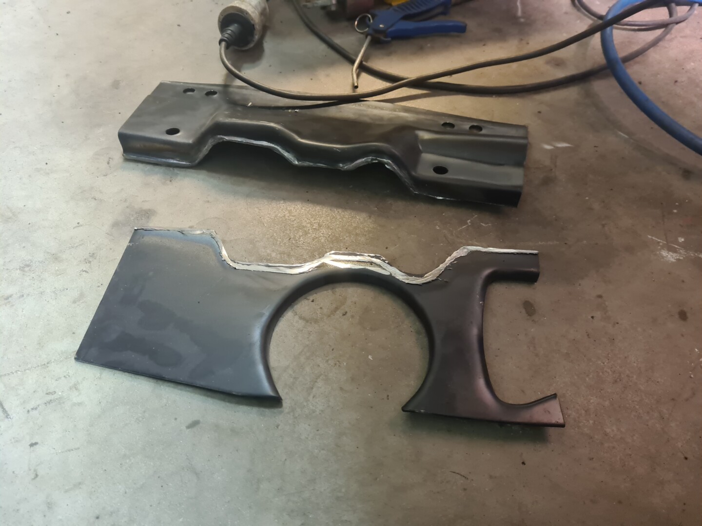

                        Införskaffade för ett bra tag sedan en repplåt till denna rostfälla.
                        IMG_20221001_202750
                        Men här tog orken tillfälligt slut.
                        Den är ju väldigt lik original men ihopsatt på annat sätt.
                        Den är helsvetsad istället för punktsvetsad.
                        Den är säkert jättestark men det blir fel mått mellan sidoplåten och hålen i infästningarna för länkarmen.
                        IMG_20221001_202813
                        Nu har jag äntligen klurat ut hur jag ska göra.
                        Jag får dela på plåtarna och göra om golvplåten så den blir mer lik original sedan får jag pluggsvetsa ihop dom efter att golvplåten sitter på plats.

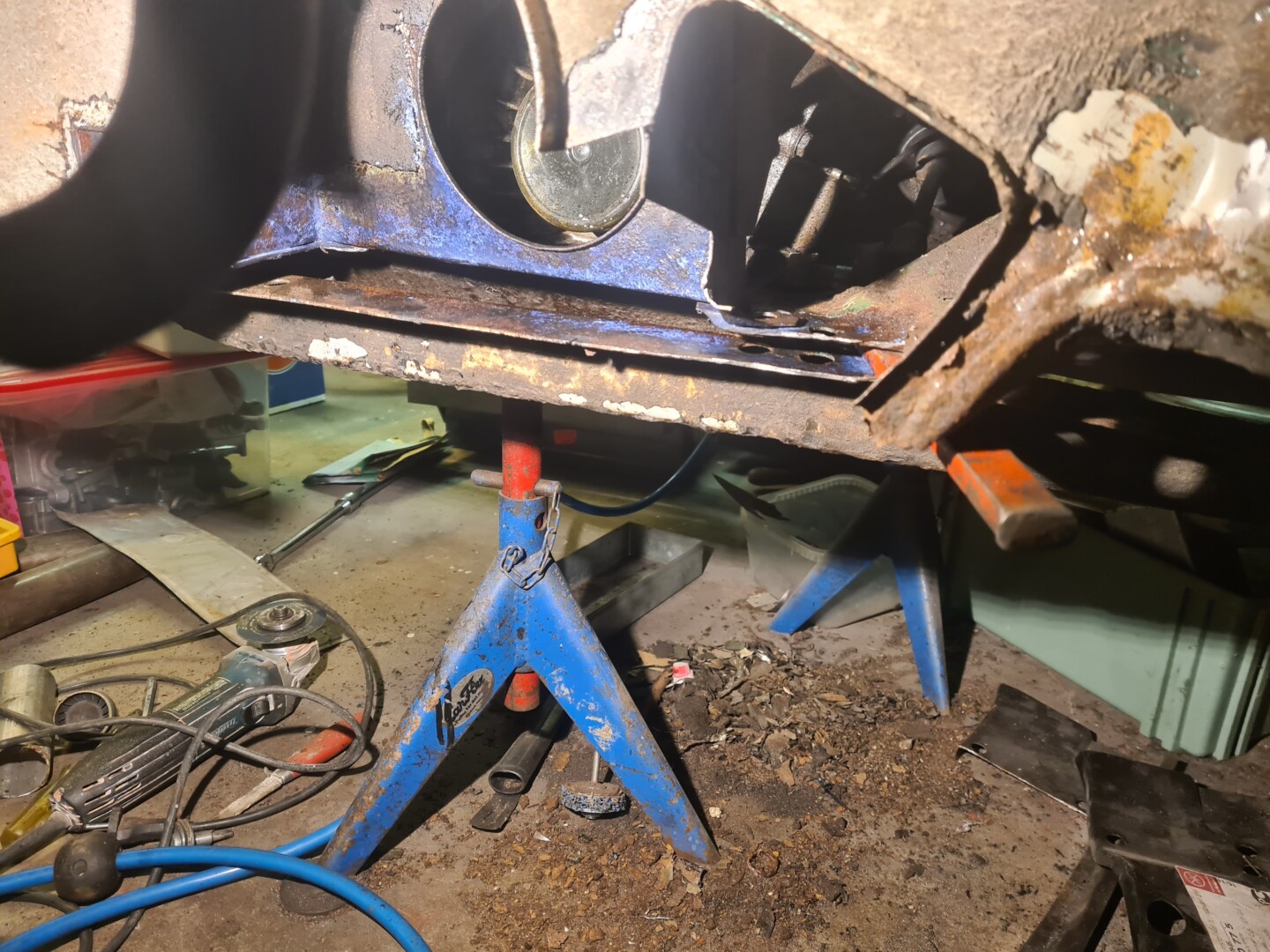

                          juni 6, 2023 kl. 23:23 #503538

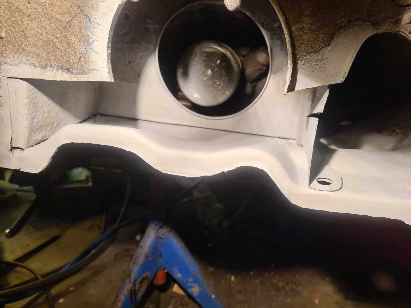

                          Efter att massor av ointressanta saker kommit emellan som tex badrumsrenovering m.m. blev det lite tid för rostlagning.
                          20230603_135636
                          Såhär såg det ut efter ”städning”.

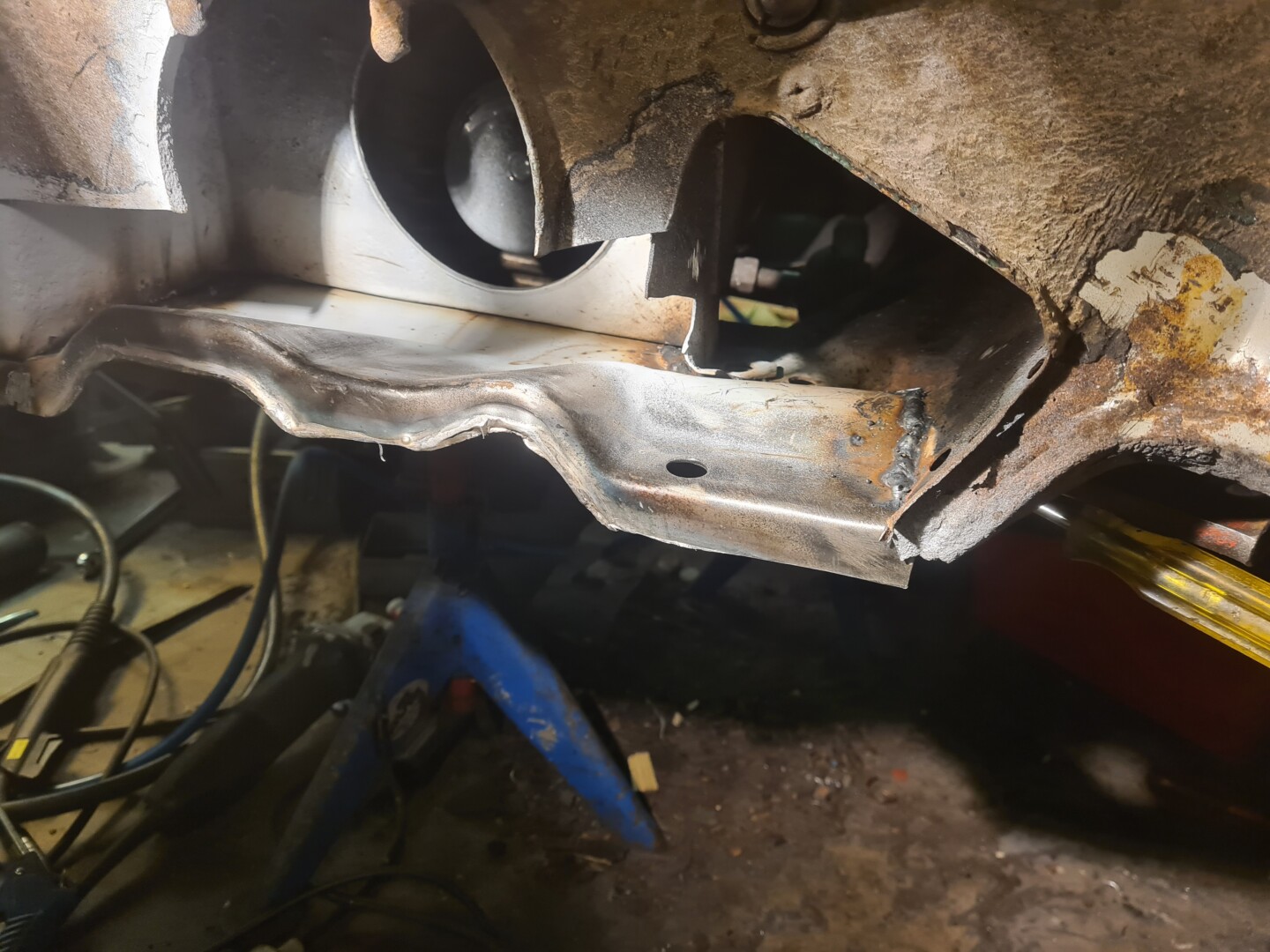

                          Nu påbörjas ett tidsödande arbete att passa in och justera golvplåten so separerats från ”väggen”.
                          20230603_135632
                          Fick räta ut bockningen som nog är tänkt att möta ”Z-balken”. För original går ju golvet ovanför balken och svänger neråt mycket närmre mitten av karossen.
                          20230603_192033
                          20230603_192038
                          Vidare fick jag bygga en ny mellanvägg.
                          Här är det målat med Etchprimer som även funkar som svetsprimer.
                          20230604_131618

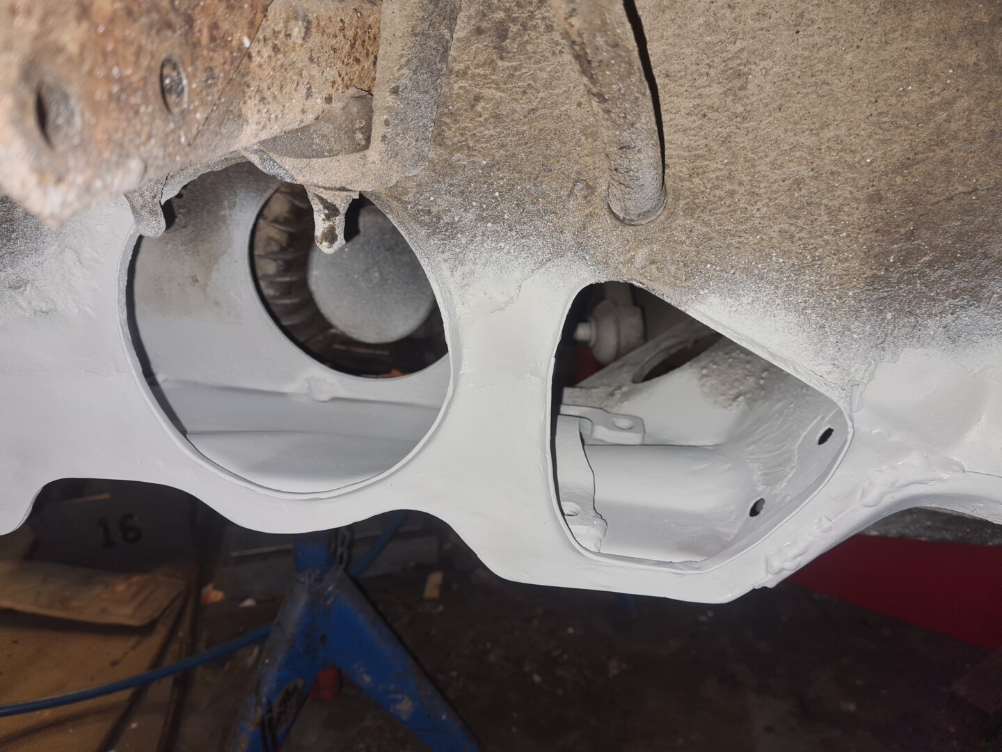

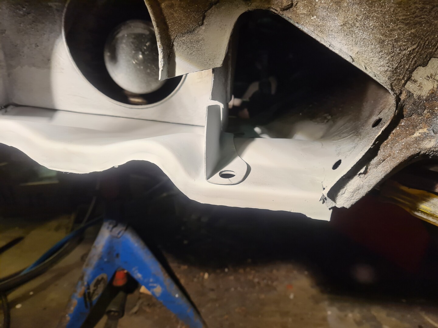

                            juni 6, 2023 kl. 23:31 #503545
                            Sedan var det dags att börja passa in väggen…
                            20230604_131621
                            20230604_165446
                            20230605_200808
                            Då är denna delen avklarad.

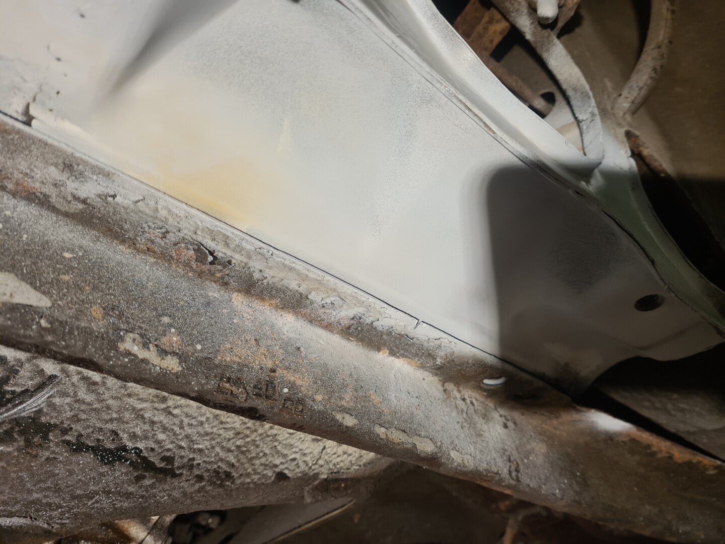

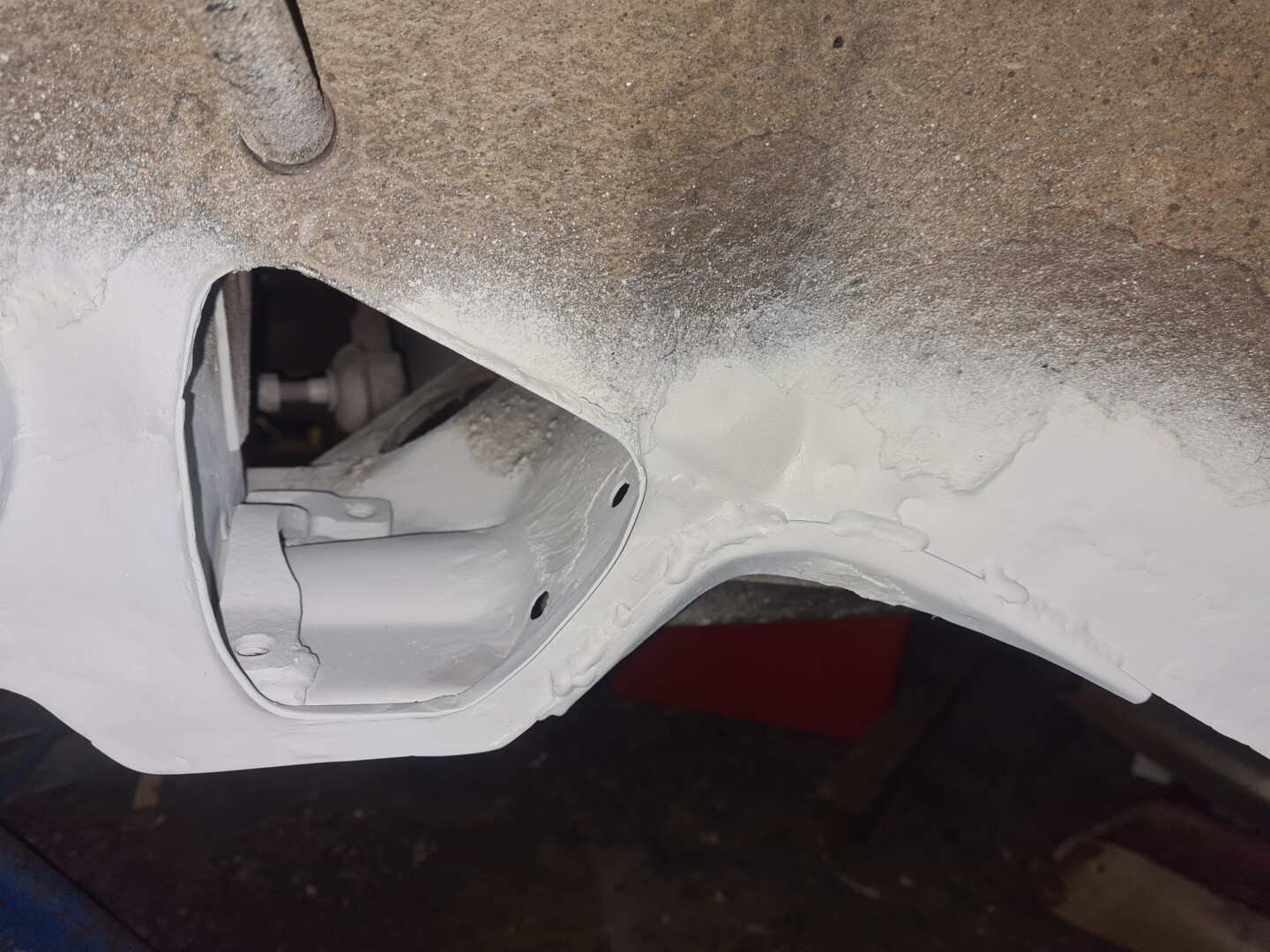

                                  juni 12, 2023 kl. 22:29 #503726
                                  Pillet har faktiskt fortsatt!

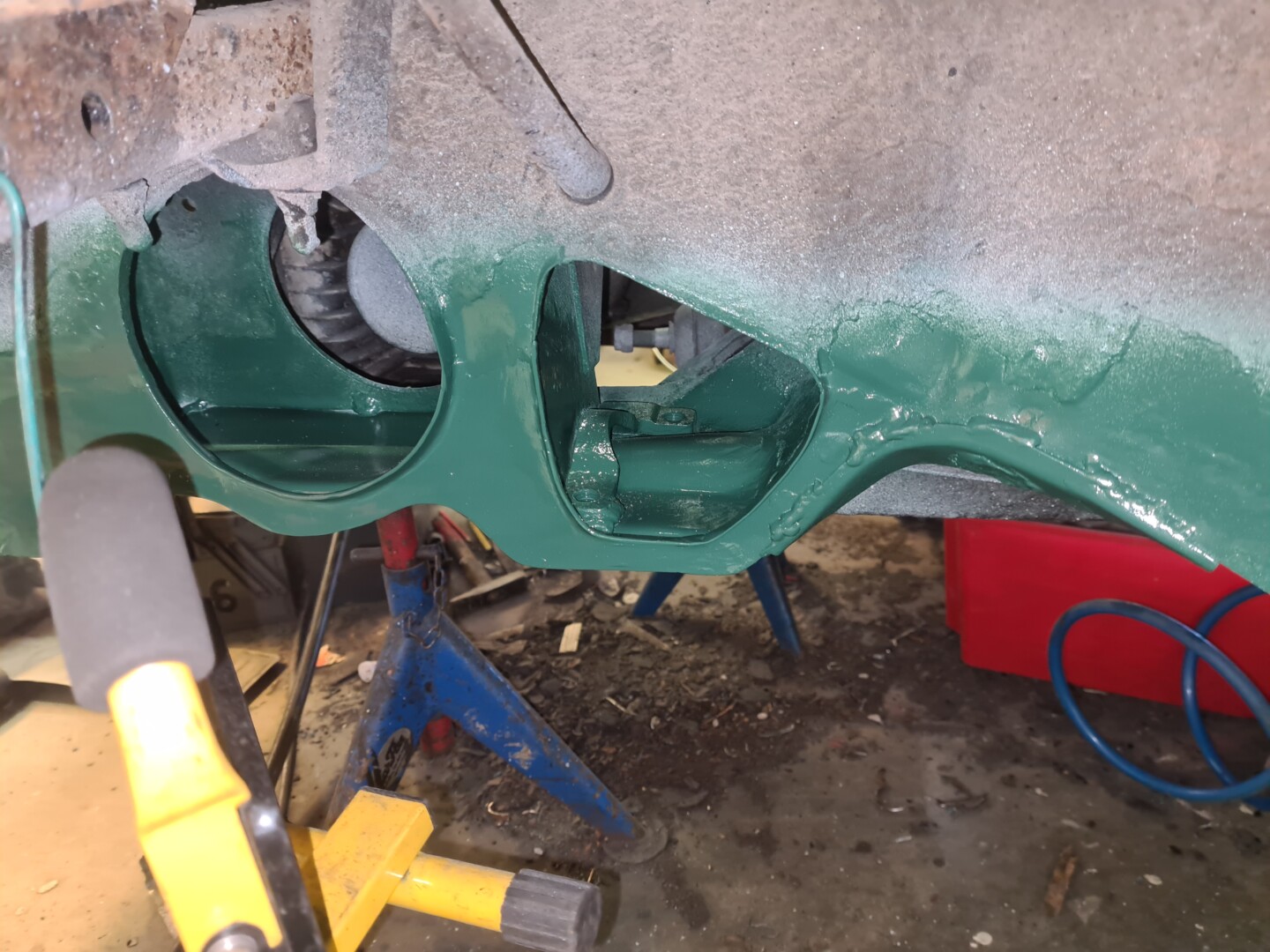

                                  Lite täckfärg är lagt i bilen kulör där jag tror det ska vara lite grönt innan bilarna sprutades med ”underredsmassa”.
                                  20230611_194448

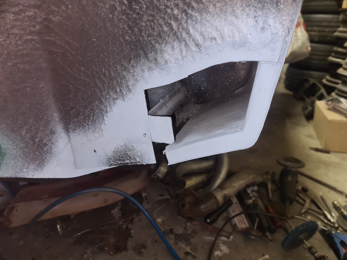

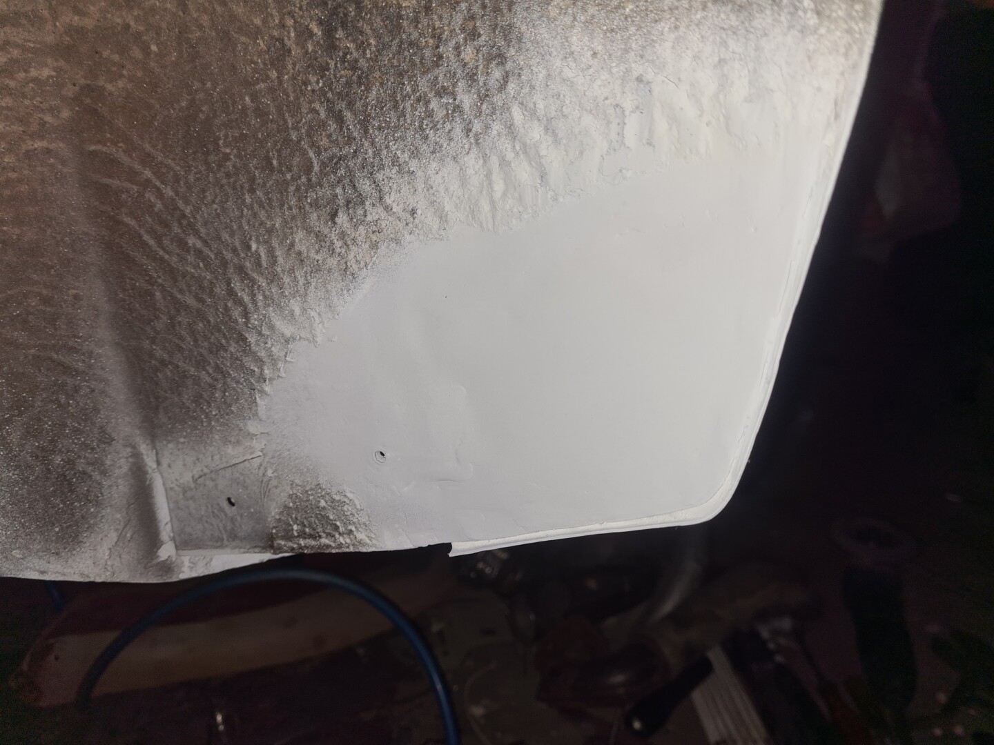

                                  Har fortsatt med skärmkantshörnet där stänklappen sitter.
                                  20230611_194341
                                  Här är den nya kanten primad.
                                  20230611_194349
                                  Sådär, då är det grovslipat.
                                  20230612_215319
                                  Hjulhusets nederdel är nu också på plats.
                                  Nästa greja att ta tag i är infästningar av Z-balken.
