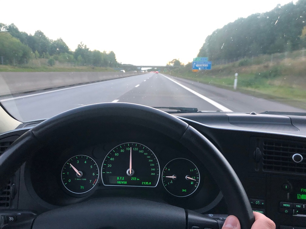

                        Igår var jag och hämtade en växellåda till caben. Givetvis fick NG9-3 ställa upp som transportör. Måste säga att det verkligen är en trevlig bil att köra, en riktig körmaskin.
