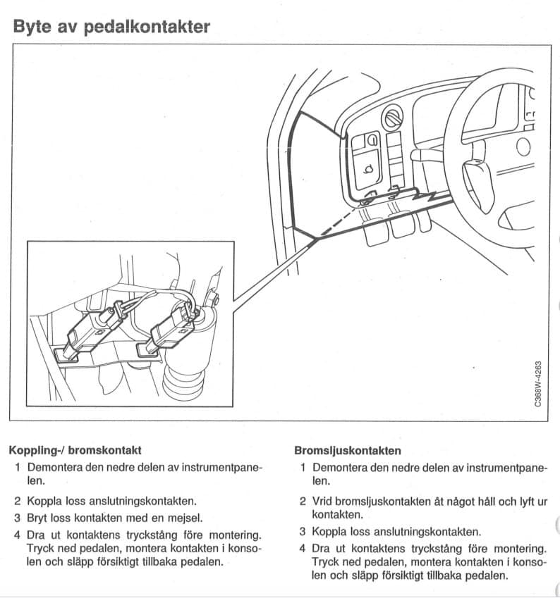

      Hittade ingen servicemanual på NG900/OG9-3. På 9000 ser det ut som på bilden. Punkt 3 i demonteringsanvisningen verkar våldsam. Jag har för mig det går att trycka ihop låsflärparna på pedalsidan av fästet om man vill ha bort kontakten. Återställning annars bara att trycka ner pedalen lite och dra ut pinnen. Det finns nog separat returfjäder för pedalerna. Minns jag rätt så var den av på min äldsta 9000 så pedalen inte gick helt upp mekaniskt utan lyftes bara av kopplingens eller bromsens huvudcylinder, och då funkade inte farthållaren.

      pedalkontakter-farthallare-9000
        augusti 28, 2026 kl. 12:25 #530630
        Jag har 9000, men gissar farthållare mm är lika. Det sitter kontakter ovan pedalarmarna för broms o koppling. De har automatisk justering som kan behöva återställas genom att dra ut pinnen på kontakten som pedalarmen petar på. Den kan bli intryckt för långt om man lyfter pedalen så elektroniken tycker att pedalen är nedtryckt. Där sitter även en slang som öppnar vakumsystemet som påverkar gasen. Är den inte tät borde vakuumpumpen gå, på den 9000 1993 jag haft problem med den satt den på höger sida i ”akvariet”.
