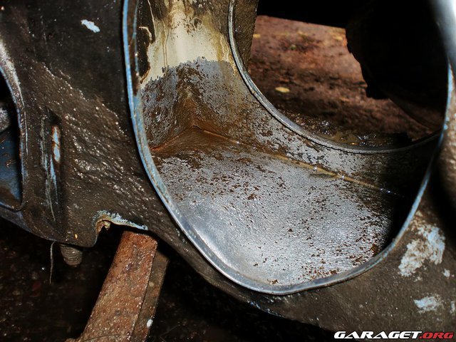

      Härligt projekt som kommer följas :) men såg ju inte ut att va så mycket jobb i länkarmsinfästningen där.
      Tror det är mest ytrost faktiskt.
      Tar gärna emot tips på hur man stoppar rosten. Är ju inte helt enkelt att slipa…. Gissar att fristråleblästring är det som gäller.
        december 19, 2015 kl. 16:20 #383234
        finns 2 varianter,
        1.blästra, blås rent och dränk i färg och underredsmassa
        2. slipa ner allt med slipstift och vinkelslip osv INTE BLÄSTRA och tennspackla sedan på det.
          december 20, 2015 kl. 11:53 #383246
          Ja fristrålebläster är nog bäst.dock är det ju ett riktigt skitjobb. Men sen kan man ju köra rostomvandlare med, verkar funka skapligt, sedan färg och massa och sist lite rostskydd.
          Annars funkar faktiskt rostätare bra, om man har lite tålamod. Det gjorde jag på min 2,1a.
          Detta var ett medel ja köpte på macken, finns bättre om du kikar runt lite. Men ja kleta på, borstade med stålborste i mellanåt sen torkade och tvätta rent,sen fortsatte så tills det dög.Kanske höll på i två dar. Men det sköter sig ju nästan själv. Du ser på bilden hur rent det blir ända ner i porerna.
          Nu är det inte helt klart här som synes men.
              december 20, 2015 kl. 20:22 #383251
              De flesta rostätare innehåller fosforsyra, så jag har gjort en egen blandning baserad på just det.
