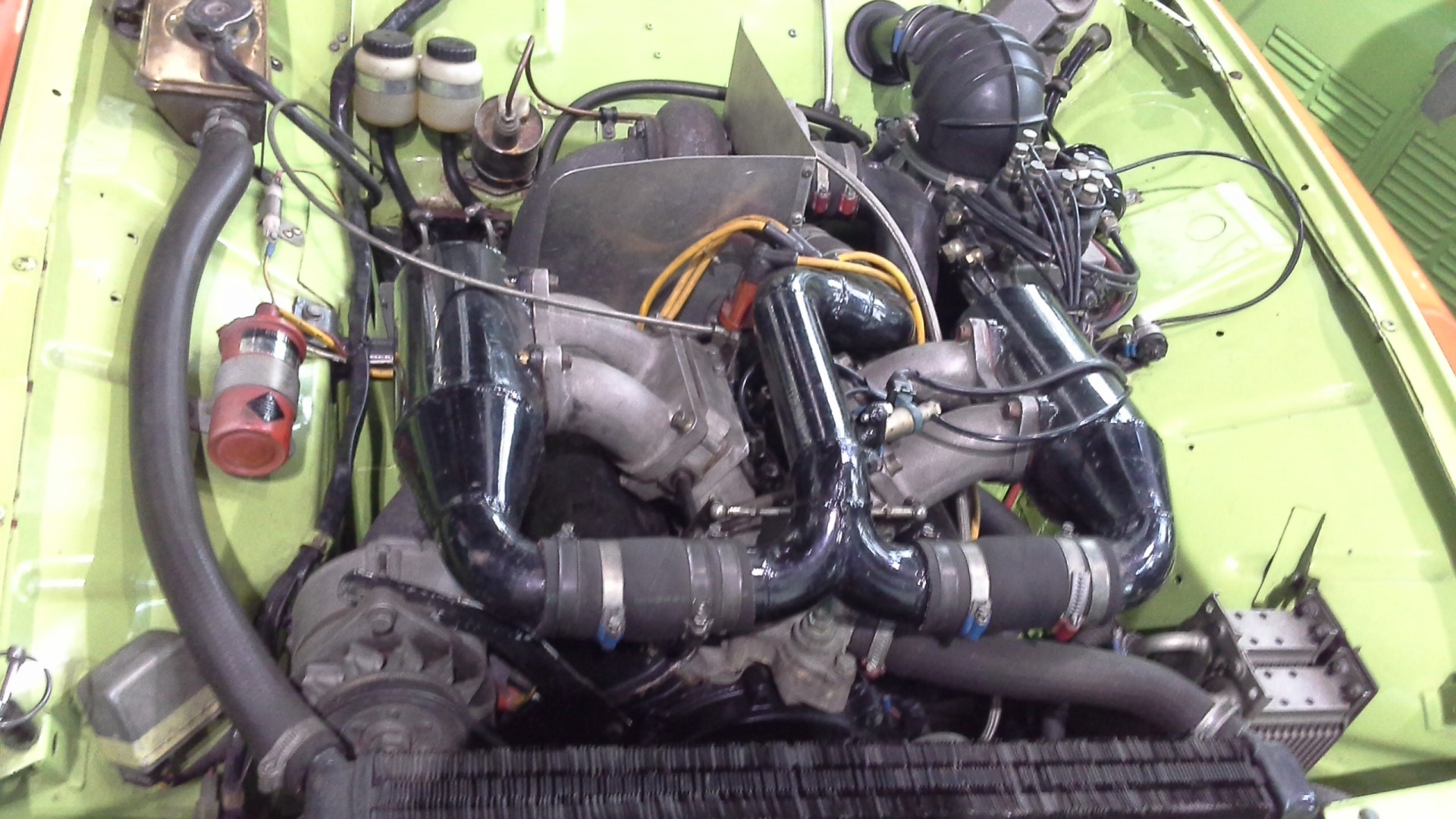

              februari 7, 2017 kl. 20:01 #426441
              Lite inspiration, en bild tagen i SAABmuseet på Stig Zackrissons banracingv4, en av dom häftigaste v4or som byggts.
              1400cc 300hk turbo och Boschinsprut.
              Sök även på webcon och retrojekt så hittar du lite kul saker.
              Jag antar att du sett bilder på Sigge Johanssons rcv4 med korsinsug och kugelfisherinsprut och dubbelblås med 4 till 1 rör.
              Jag tror att korsinsuget är ritat för insprutning.Mats
