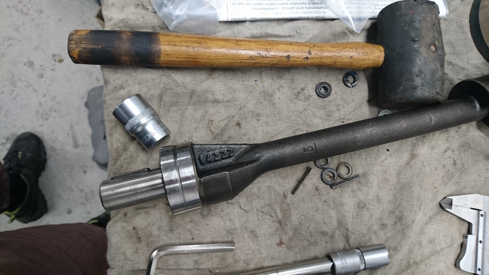

                    Jaa, vad är skillnaden på balansaxlarna?
                    DSC_0701
                    Eller
                    DSC_0700

                      Enligt SAABs gr2 trimanvisningar, ”I såväl 1,5 som 1,7 motorer används balansaxel för 1,5 motorn nr (10)881133”.
                      Jag vill också veta vad som skiljer, och varför 1,5 axeln skulle vara bättre. Mats
                        maj 21, 2017 kl. 10:54 #430506
                        Jag vet inte vilken som är vilken. Men axeltappen har olika diameter. Den märkt med ”1” är någon tiondel tjockare.
                        • Det här svaret redigerades för 9 år, 6 månader sedan av ahlis.
                          maj 21, 2017 kl. 20:20 #430531
                          Om du med axeltappen menar där remskivan sitter, gäller det att använda rätt remskiva.
                          Jag tror inte det spelar så stor roll vilken axel man använder.
                          När jag byggde min sonettmotor hade jag en 1,5 och en 1,7 balansaxel att välja på,
                          jag använde den som var finast vid lagerytorna. Mats
                            maj 22, 2017 kl. 09:03 #430560
                            Som bilden visar, jag har två axlar och två drev. Bägge dreven passar på ena axeln och inget på den andra. Såklart jag tog fel axel.
                              maj 22, 2017 kl. 21:59 #430574
                              ja men både drev och remskiva måste ju matcha.
                              Detta är nog den 4e V4an jag bygger och det är första gången jag stött på en annan dimension på balansaxelns axeltapp.
                              skulle vara skoj att veta vad de kommer ifrån.
