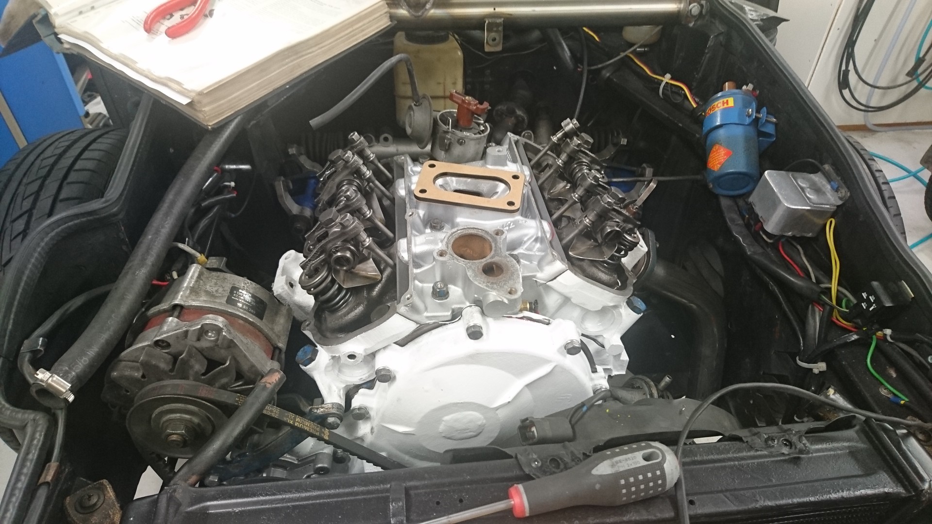

              Fast nu sitter det en generator på plats, laddlampan funkar men den där jätteblaffan till amerikansk generator som satt där hade mindre remskiva så nu ärjag på jakt. Vilken rem kör ni med?(har hittat, 10/965 eller 10/975 verkar vara till fläkt.. 🙁 )
              Åh en liten detalj till det är olja i. Och kommer ut på bägge vipparmsbryggorna :-). Näääääääära.

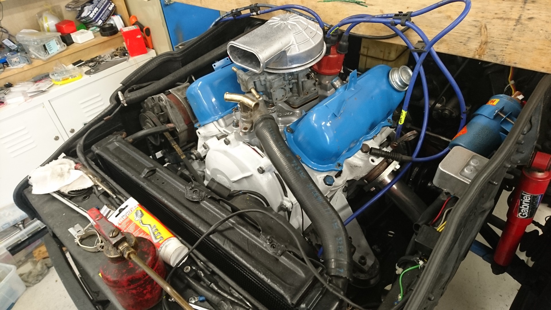

                Mm locket på eller insuget på 🙂

                  De skiljer 1cm mellan original luftburk med 1 port jämfört denhär lösningen.. Åtminstone enligt tumstocken.
                  Det går att sänka den drygt 1cm till även om man förlorar lite flödesmässigt..
                  Strecket på regeln är så högt som original burken når
