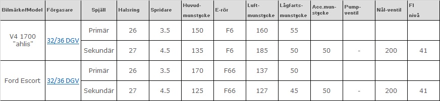

                      Hej Sabbe,
                      Den kommer från en Ford Ecort ( sägs de ), bestyckningen som satt i är på raden ”ford escort” den övre rade är de jag åker med nu:
                      bestyckning_sonett_V4
                      Jag har ökat på lågfart på primär med +5 från rekommendation från MISAB.
                      hela MISABs rekommendation är det jag grundat mig på:
                      https://www.misab.se/lista.php?kid=4-544-553-665-762
                      Det jag noterat nu när jag kört lite mer med Lambda är att accpumpen reagerar lite för sent så den dippar till ~1.25 precis när man går på gas när man kör i vanlig trafik. detta borde vara en starkt bidragande orsak till att den upplevs så ryckig som den gör. Kan vara lite slitet i länkaget kanske.
                      Fortfarande när man väl har fart så mellan 40-85 Km/h på 4an så ligger jag mellan 0.75-0.85 alldeles för fett. och värre är att om man håller fullt en stund på varv så kryper den mot 1 = för snålt.
                      Den borde varit precis som nu fast tvärtom 🙂
                      • Det här svaret redigerades för 8 år, 4 månader sedan av ahlis.

                          Så nu har jag tagit två steg bakåt.
                          ”Alla” säger att dgav är så känslig får bestyckning beroende på vad den varit till.
                          Rimligen borde man då inte kunna ta en v4 ”mall” och bara sätta på.
                          Jag har nu backat till orginalbestyckningen för ford escort. I tabellen ovan har jag växlat ludt och huvudmunstycke men allt annat är rätt. Jag har behållt lågfart 55/50 istället för 50/45 som escort har.
                          Nu har jag en supertrevlig v4a som håller sig mellan 0.85-1.03. Problemet med bränsle är kvar precis när man lägger foten på gasen att den peakar 1.25-1.35. Har kontrollet flottörhöjd igen och tajtat acc pumpens ingrepp. Inge skillnad.
                          Tips välkomnas

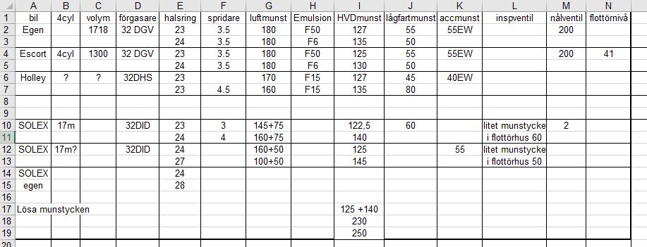

                                juli 16, 2018 kl. 19:54 #446535
                                Nu har jag åtminstone hittat en bestyckningslista till mitt försök att köra med Weber 32/32 på min 96:a. Små halsringar 23 och 24 mm.
                                Den översta solexen körde jag till Internationella SAAB träffen i Finland 2011. Lånade den från min 95:a med 1700 motor.
                                2012 provade jag Weber 32/32 förgasaren från en Escort 1300, köpte den i Tyskland på en marknad för 15 euro.
                                Provade med flera olika bestyckningar bl.a. från en Holley (licensbyggd weberkopia). Blev inte nöjd, förgasaren gick fett och drog mycket bränsle men gick bättre än solexen,
                                Bytte till andra solexen (12 i listan) Den går riktigt bra och billig på bränsle. Har inte ens fullt öppna spjäll med pedalen i bott, det räcker till ändå,
                                Tredje solexen har det inte funnits tid att bygga men jag har en lös halsring på 28 mm från en opelförgasare som skall monteras i den.
                                Har nu en 2,5 mms strypning i vevhusventilationens inlopp under spjället för att få en stabil tomgång. På höga varv går alltid vevhusgasen (blowby) andra vägen från ventilkåpan och in i luftfiltret ovanför förgasaren.
                                Sabbe
