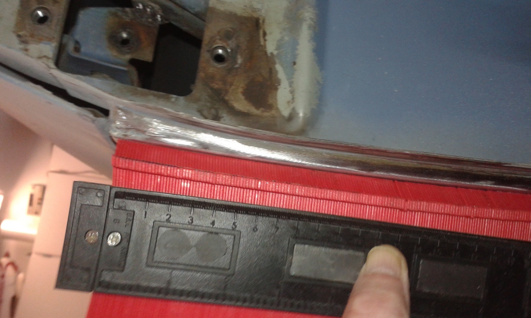

                            Justering av dörr
                            Saabens dörrar är tunga! Inte undra på att gångjärnen slits om de smörjs ordentligt. En domkraft underlättar när man ska hänga tillbaka dörren efter rostlagning.
                            20170217_152114
                            Vid kontroll av dörrens passning så visade det sig att spackellagret på framskärmen var alldeles för tjockt, till och med så tjockt att dörrframkanten tog i och bröt bort en del. Skälet var att dörrframkanten låg utanför dörrstommen och stack ut ca 5 mm och skärmen hade justerats efter dörren med ett tjockt lager spackel.
                            20170217_164720_1
                            Vad göra? Jag slipade bort allt gammalt spackel för att se hur lagningen såg ut. Det såg inte så illa ut bucklan var borta men det var mycket småbucklor, det är inte lätt att komma åt baksidan pga. gångjärnsinfästningarna.
                            20170220_120909
                            Efter det kollade jag hur skärmkanten mot dörren stämde överens med motsatt sida. För kollen använde jag en konturmall, smart verktyg! Positivt, skärmkanten stämde riktigt bra.
                            20170220_121054
                            Däremot var det sämre 10 cm längre fram på skärmen, så nu fick jag användning för mina nya fina karosserihammare.
                            20170220_121220
                            Jag är ju en fullständig amatör på bilplåtslageri så jag både läste i Bengt Blads bok och tittade på lite youtube-filmer innan jag började detta jobb.
                            Efter lite (en timme) försiktigt bankande och mycket mätande tyckte jag att det såg rätt bra ut, det gick att få ner de utstående bucklorna, min bedömning är att det inte behövs mer än max 2-3 mm spackel på något ställe. Som kontroll så sprayade jag svart färg efter riktning och innan slipningarna.
                            20170220_131435
                            Efter detta kollade jag dörrens framkant mot andra sidan med konturmallen både på längden och tvären, Den var lite nerviken på mitten så det var bara att fortsätta bankandet.
                            20170220_125828
                            Det var inte så svårt att dra tillbaka kanten. Formen blev riktigt bra.
                            20170220_130109
                            Nu kunde jag hänga tillbaka dörren och kolla resultatet. Det var rätt svårt att få alla springor exakt lika överallt men jag har en känsla av att kvalitén inte var bättre på den tiden när jag jämförde med den andra dörren. Den riktade kanten på dörren stämde riktigt bra med skärmen så där är jag nöjd, jag vill inte ha ett tjockt spackellager vid dörr- och skärmkanten, är rädd att det spricker. Visserligen har jag sett i amerikanska filmer att de spacklar tjocka lager rakt över dörrspringan och sågar upp den när spacklet härdat.
                            20170220_155300
                            Jag lade på spackel, det behövdes inte speciellt mycket men jag lägger hellre på tunna lager och mellanslipar än ett tjockt lager och en massa slipning efteråt.
                            Kontentan av dagens jobb, jag har prövat att rikta karossplåt, det gick över förväntan men det tar tid, 5 timmar för dagens jobb. En specialist hade gjort det på mycket kortare tid och med ännu bättre resultat men jag tycker det är kul att pröva något nytt.
