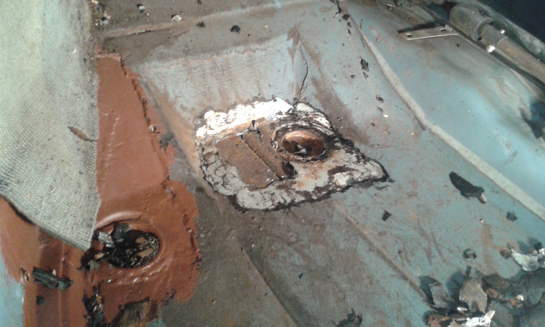

      Får nog starta en ny tråd – ”Dagens rosthål”. Jag såg att golvet bucklade upp lite på främre högersidan, trodde det var någon som satt domkraften på ett olämpligt ställe. Lite riktning så var det bra igen. Men oj vad jag bedrog mej, när jag skulle köra bort ljudämparmassan på golvet med hackspetten så gick den rakt genom golvet. Det var alltså rosten som tryck upp golvet så det var bara att börja laga. rosten var i bakänden av balken som går fram till motorrummet.
      20170131_115112
      Det var inte så stora bitar som behövdes men naturligtvis så var det inte plana plåtar utan golvet har en del förstyvningspressningar.
      20170131_134759
      Hålet i balken igensvetsat, lättsvetsat 1,3 mm plåt.

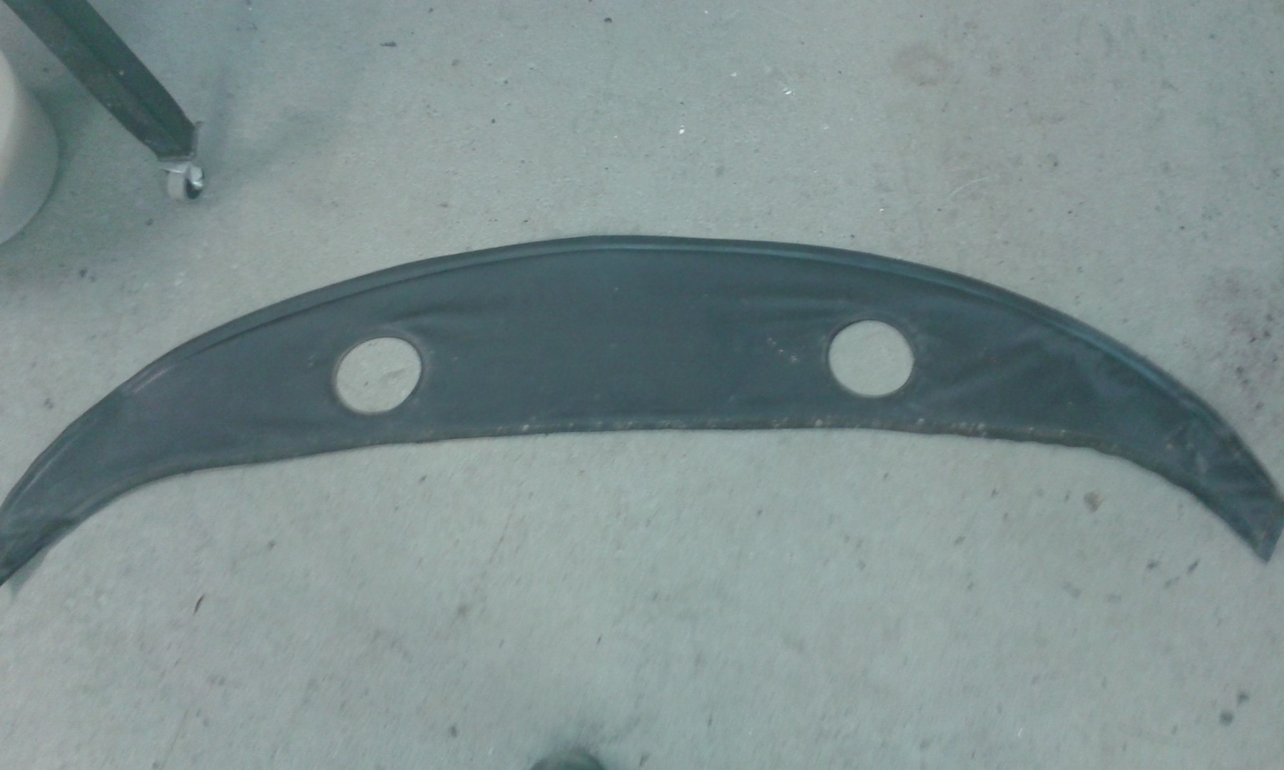

                                  Tog bort galonen framför instrumentbrädan, den hade släppt i svetsningen nästan hela vägen runt om. Skumplasten under var bara pulver!
                                  20170206_141640
                                  Galonen var svetsad till karosseripapp, den sitter åtminstone ordentligt fast. Frågan är nu hur jag fixar detta? Jag antar att det inte går att få tag på en bättre ersättning så jag får klura på det ett tag på lösning.
