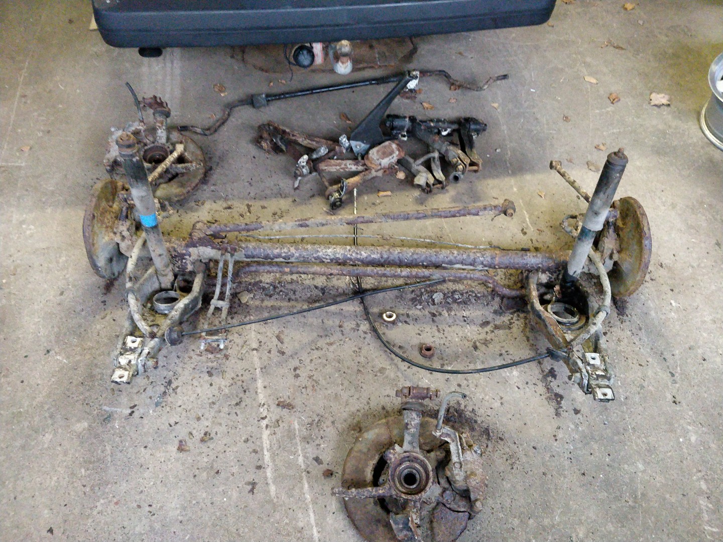

      Sen fick jag hem lite delvis rostiga 4×108 delar

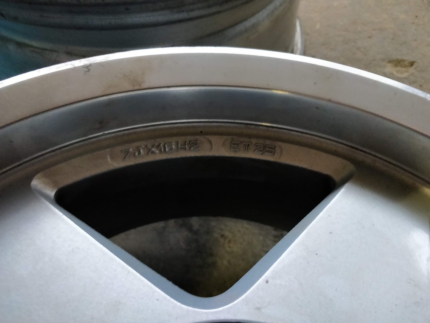

      Samtidigt kom det hem fyra fälgar.
      IMG_20191209_102113
      Goa mått på dom 16×7 ET25. kommer sitta perfekt.

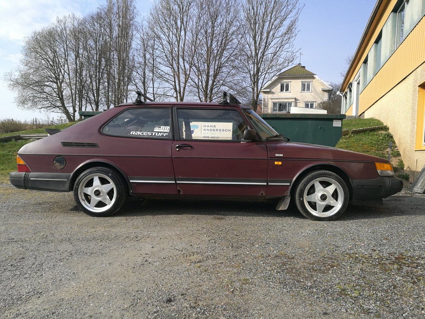

          Läckra hjul, samt perfekt bredd och ET. Blir kanon
          Typ såhär sitter dom. Riktigt trevligt! är 195/45-16 på bild. tänkte kröra 195/50-16 tror jag.

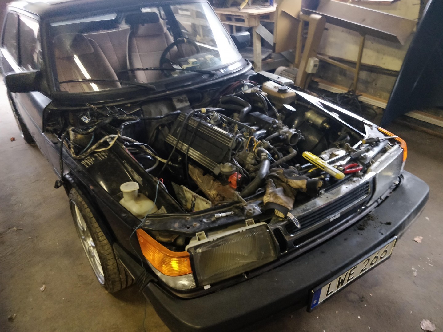

            idag spenderade jag lite för lång tid åt att försöka sortera massa förbannad jävla el.
            LH 2.2 kablarna försvann och sen dök det upp massa rolig skit!
            hittade 2 mer eller mindre kompletta extraljusinkopplingar, den ena tjuvade styrström i höger strålkastares kablage och den andra tjuvade i säkringsboxen. Det var olika typer av kabel samt lite anatt gör att dom såg ut att vara av olika ålder, med den som tagit vid strålkastaren som nyast.’
            Stereokablaget blev av med sina två + kablar. den ena gick ut vid höger framskärm sen ut på torpeden, över hal torpeden och inkopplad i vänster framskärm
            Jag har lite att pilla med men känns mer.. ”rent” nu
            IMG_20191218_144158

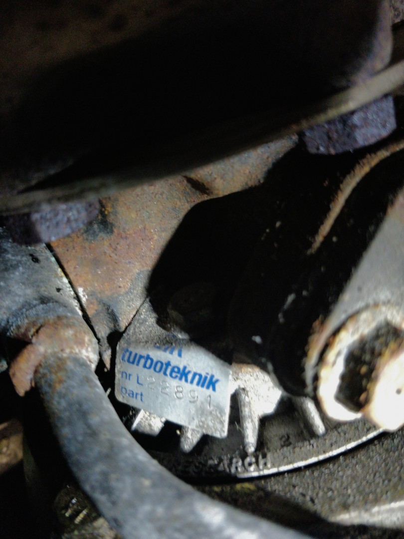

                      Sen turbon! Turbon saknar alla markreringar utom en plåt från GIK. vad det är för snurra vettefan, mailade GIK men har inte stora förhoppningar.
                      IMG_20191221_161947
                      IMG_20191221_162028

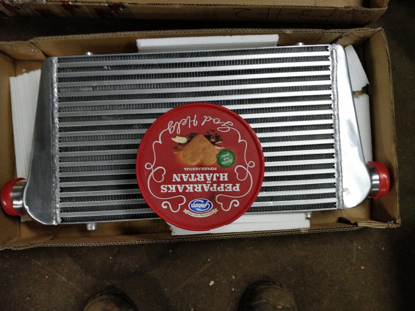

                      Sist men inte minst är den nya intercoolern. kommer nog göra lite nytta med sitt 500x300x76mm stora cellpaket.
                      Eventuellt får kylaren flyttas bak lite i överkant, det verkar tight med strålkastare!

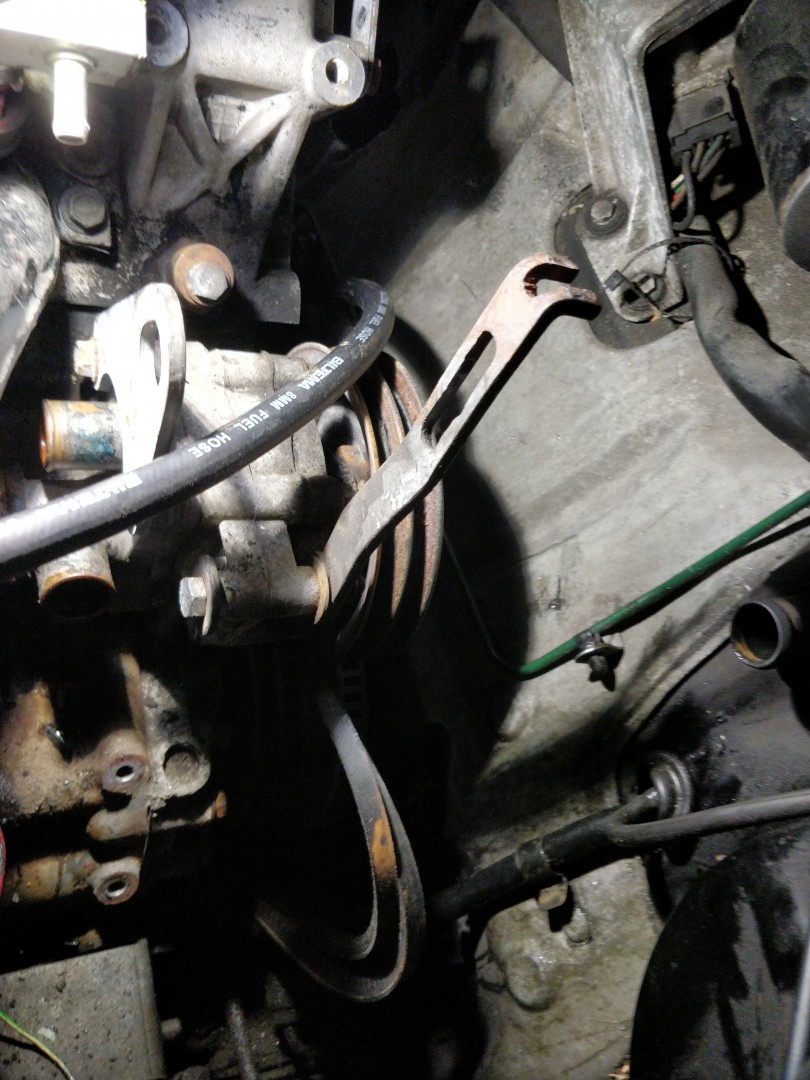

                                  Nu blev det att plocka bort generator. Div slangar samt den förbenade vevaxelgivarhållaren förra ägaren monterade när bilen inte startade med org sprutet
                                  (Det var för övrigt ärg på en kabelsko, klippte av kabeln och satte på ny kabelsko så startade den)
                                  Vevaxelgivare använde sig av den stora skruven till generatorn samt hålet för generatorstaget.
                                  IMG_20200104_170600
                                  Ett ett nytt generatorstag satt i vattenpump en istället.
                                  IMG_20200104_170552
                                  Stora skruven glappade och staget glappade i vattenpumpen.
                                  Men på den positiva sidan så tror jag jag vet varför det gnisslande som Fan om remmarna lite om vartannat.
