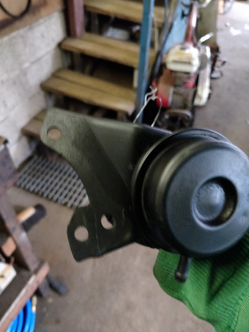

      Om man gör det så hamnar Wastegateklockan rakt på Kompressorhusets utlopp och ingen slang får plats, så det krävs lite moddning av WG klockan.
      IMG_20200129_111235
      IMG_20200129_111245
      Good enough, bara göra ett öra då. Hittade en bit fyrkantsprofil med rätt tjocklek, borrade ett hål och kapade, slipade osv för att få en bra platta i rätt form.
      Skruvade på plattan på kompressorhuset och punktade fast WG
      IMG_20200129_115936
      Så blev resultatet, primer på.

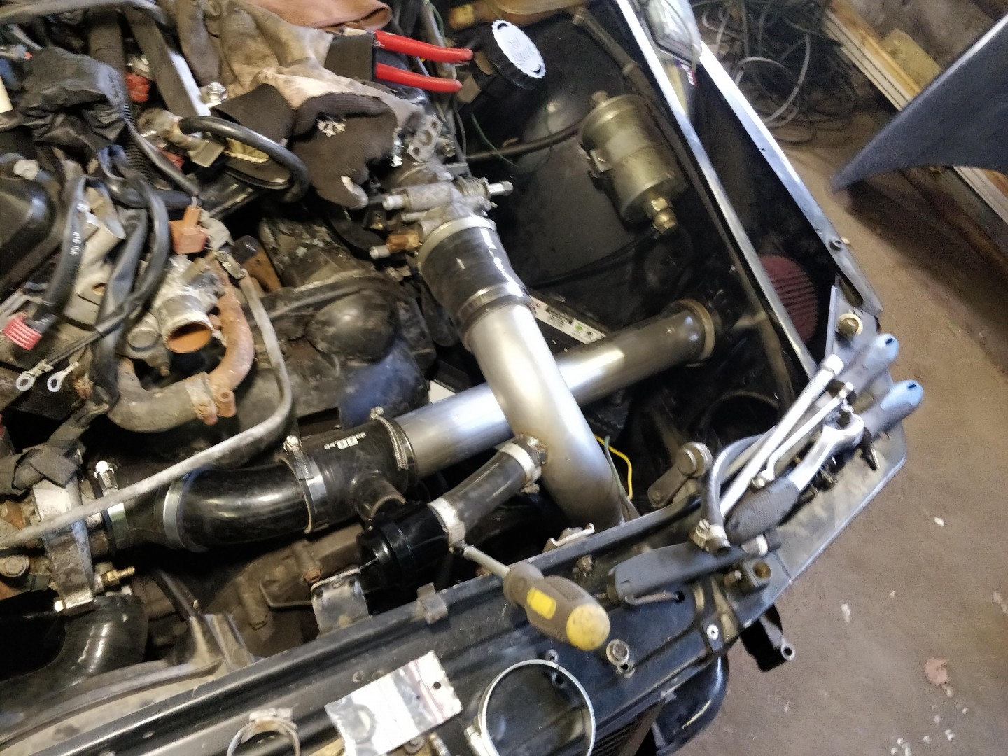

                      Fick jag på tryckrören! gick ganska jävla smidigt efter alla timmars måttande och mätande. inte en enda felkapning!
                      IMG_20200220_160012
                      Här ser man spjällhus sidan och en bit av insugssugröret. Insugsugröret är inte 100% klart, behöver ett luftfilter för det. Dom 2 90 gradarna ska svetsas ihop och ett 25mm rör ska på för montering av dump, eftersom sug sidan inte är klart har jag inte spikat var 25mm röret skall vara.

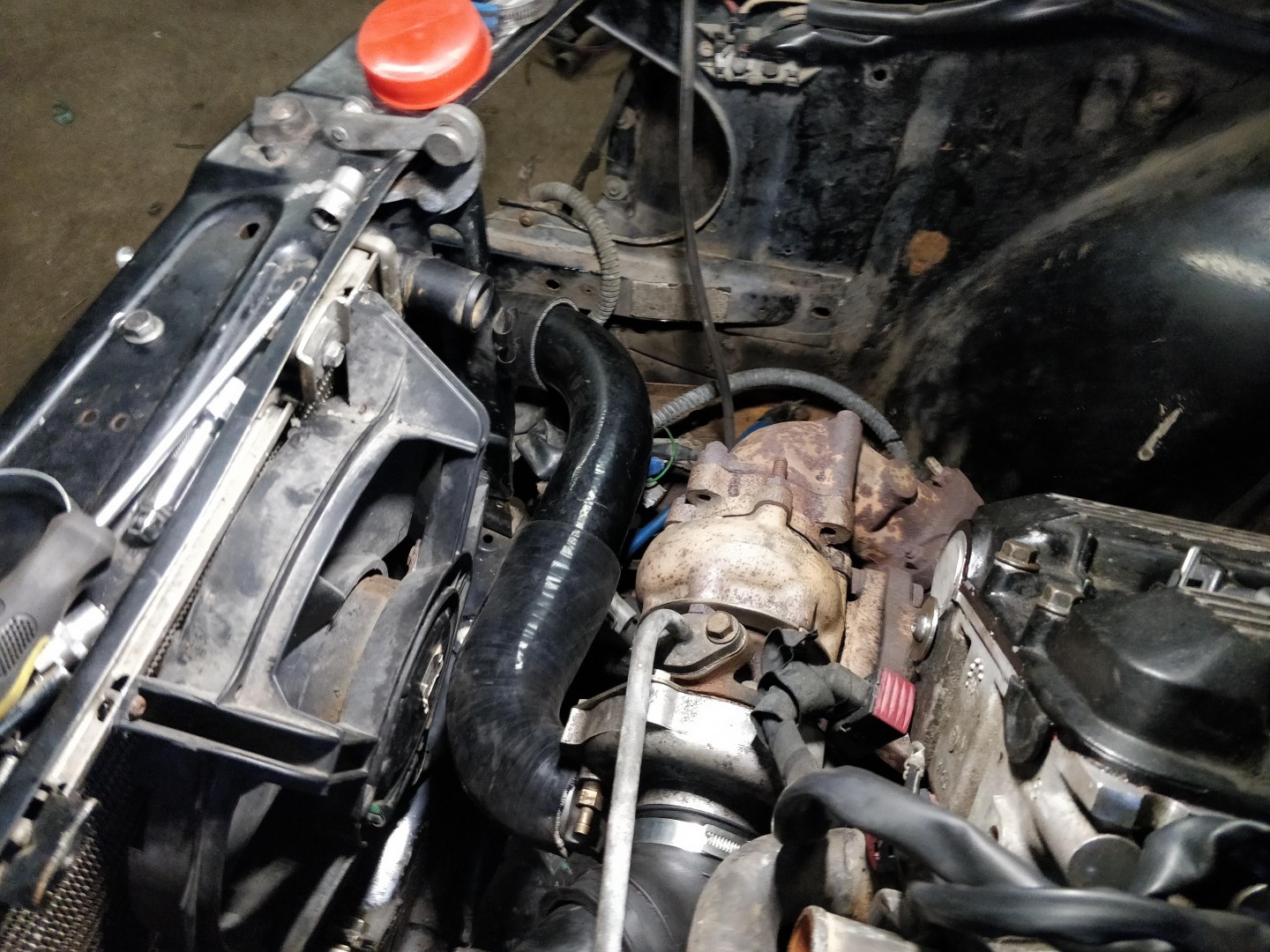

                      IMG_20200220_160141
                      Turbo sidan. Slangen ligger på lite på fläktens motorhus men över en centimeter från fläktbladen så jag ska testa att köra på denna standardfläkt tills vidare. Gick hur smidigt som helst att dra när turbon var snurrad (oljereturen är monterad och allt åtdraget, utan större problem)
