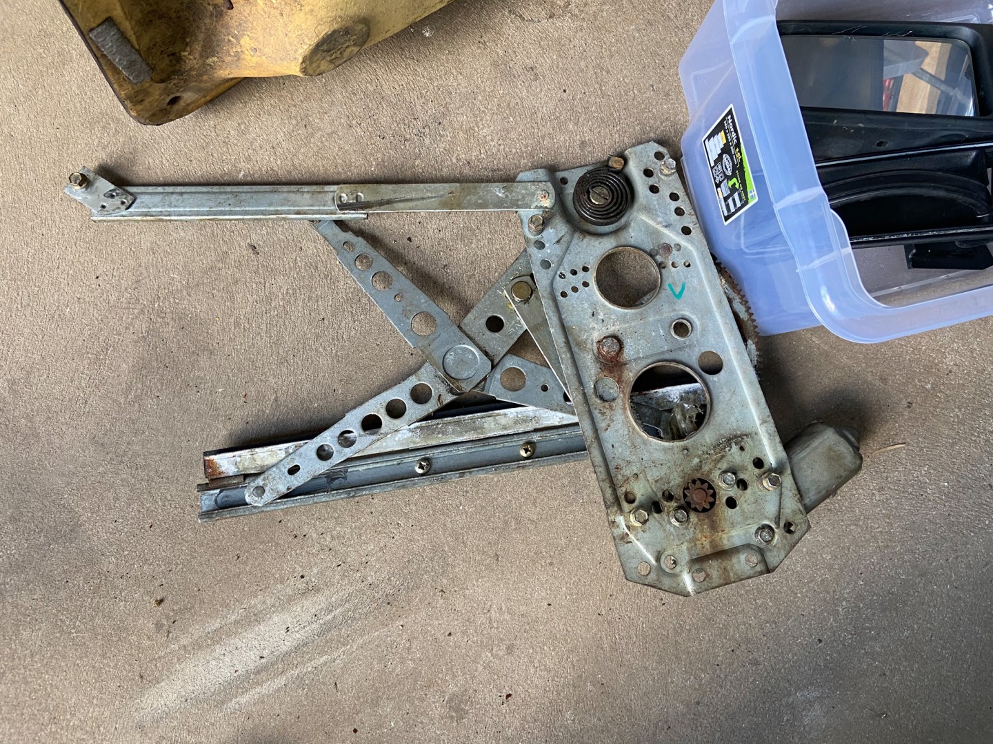

            Det tar sig på den vita! Elspeglar, elhissar och inredning är nu ur, min tanke är att ta elhissarna, elspeglarna, panel och lite annat smått till min röda. Resten får någon annan ta över om intresse finns!
            Elhissarna såg rätt okej ut, lite rengöring så bör dom gå fint, själva skenan som rutan sitter i var dock rätt så röten men kanske går att fixa till.
            Är det något som är fördraget på dessa bilar som i 9000 eller behövs hela kablagen?

              september 30, 2020 kl. 16:59 #476555
              Borde vara framdragit till typ A-stolpen så –
              du behöver typ det som skall vara inne i dörrarna ?
