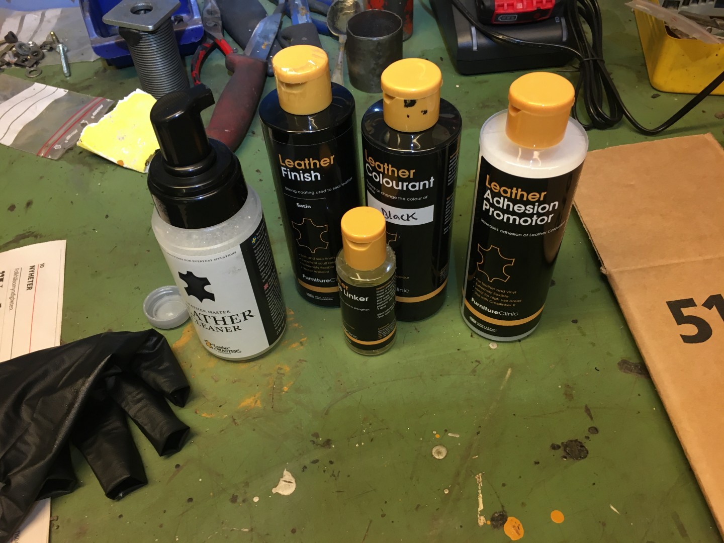

              Gör ett litet instick i din tråd. Jag fick ju köpa läderratten från donatorbilen, och tänkte bara rapportera progressen.
              Ratten är nu renoverad enligt proceduren beskriven här: https://www.laderspecialisten.se/guide-for-att-farga-om-en-ratt/
              Så efter lagning av söm, slipning och lackering så blev den riktigt fin. Ska nu monteras i caben till sommaren ?

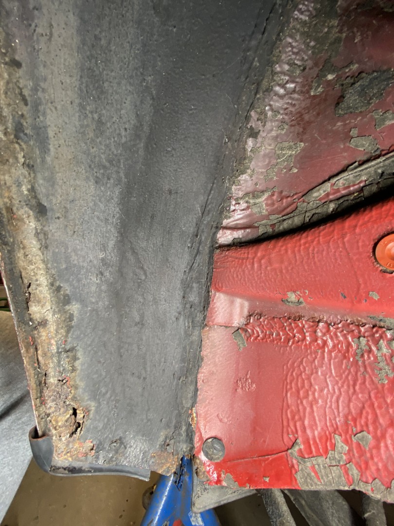

                  Med den mesta underredsmassan borta kom även rosten fram, vilket är bra antar jag då man vet vad som behövs lagas.
                  F9690028-CFBC-4A08-B7C3-BF6A1038937A
                  När man väl var inne i värmen så kunde man inspektera rosten bättre och de finns en hel del, men jag är optimistisk! Mer rost visade sig när jag plockade lister och skärmkantslisterna såklart. Skärmkanterna bak hade väl klarat sig ok men fram var dom duktigt käkade.
                  97321A3F-243D-426B-828A-81EC16BC32F5
                  71FC4B2B-6B2A-4CC5-B42F-EEDA380F2D40
                  5E231243-CFAD-478F-AB07-02545EB2416E
                  Vänster hjulhus bak
                  8710DF24-88B1-4506-B8BA-671A2CF290C2
                  0BB04670-7503-4D8C-BEF0-A80DCB8B5FEF
                  Höger hjulhus bak
                  49CBA2E2-6446-4648-91CB-C68395B06636
                  Lite framskärmar ?
                  C3B69024-CE7D-410A-B9E9-A005B8029663
                  Men som sagt, jag är optimistisk då jag själv inte kommer laga rosten, mina svetsfärdigheter är inte på den nivån än så jag kommer att bli nöjd med det. Svetsarbetet kommer därför att lejas bort till en annan 900 fantast som är ljusår bättre än mig! ?
                  Så i dagsläget står den såhär och blir plockad på lite pö om pö, ingen stress ?

                      Nu har svetsaren varit och kollat på bilen ”mer än vad trodde men inget som blir svårt att laga” var domen, bra enligt mig ?
