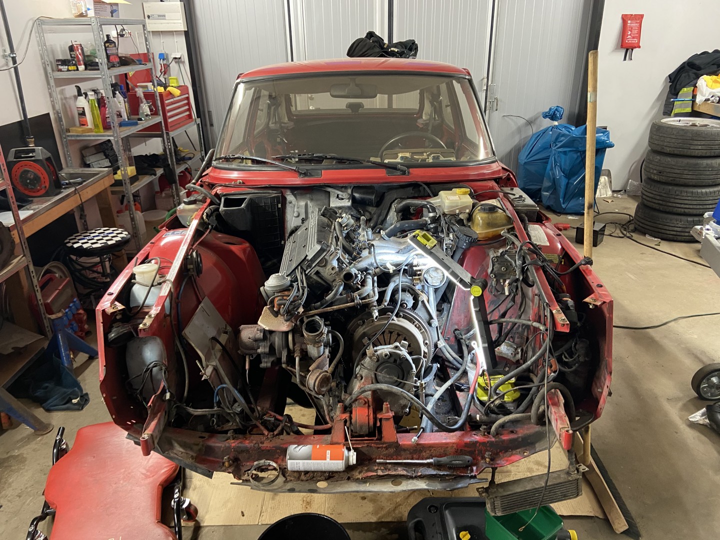

                        Lite har man allt fått gjort i mellandagarna här!
                        Mellandagarnas jobb blev att lyfta ur motor och tvätta rent i motorrummet.
                        C515D42E-F4DC-48D0-AA0F-CB4687025013
                        5F28E7D7-CB0D-4364-A686-CEA1C3D81C52
                        2F2AD827-29FE-4263-8FE3-3A6896EE1206
                        Trots all rost och mög på bilens övriga ställen så släppte allt relativt enkelt och motorn kom ur utan problem! Lite knäckemacka på sina ställen så som balken i fram t.ex. men det ska vi väl allt lösa!
                        Några dagar senare fick 900an komma ut i ”solen” en stund för att få motorrummet rengjort. Försökte skrapa bort så mycket rostskyddsmassa som möjligt men temperaturen var inte på min sida så det jobbet får fortsättas i garaget ?

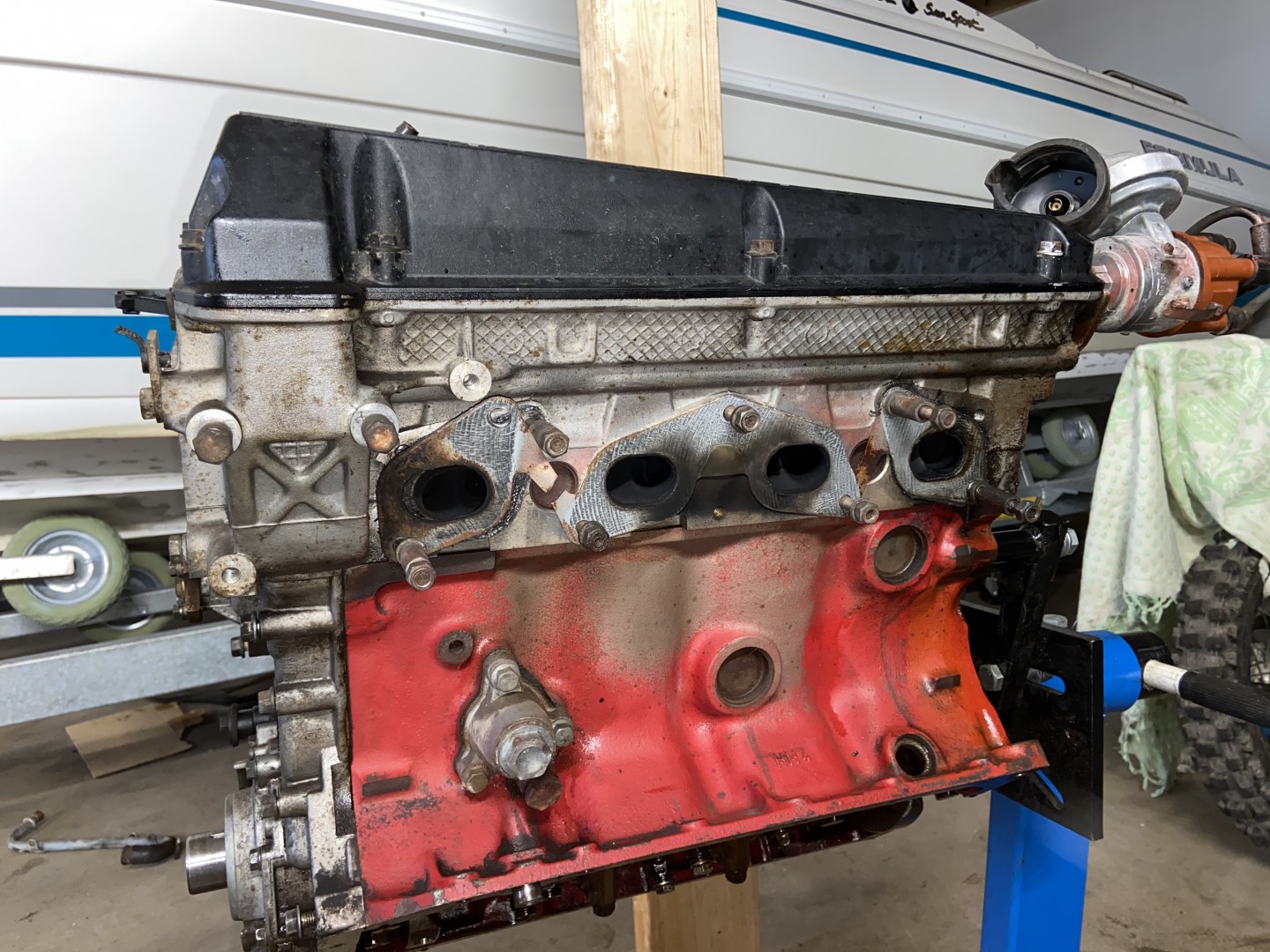

                            Nu till motorn!
                            Kommer byta det medta nu när den ändå är ur, alla packningar, kedja och de lager som behövs.
                            Har letat lite efter kolvringar och har hittat på speedparts och några andra sidor, ni som bytt på era bilar vart har ni köpt ifrån? Förutom original alltså, de verkar vara lönlöst ?
                            Motorn i sig såg förövrigt fin ut! Lite puts och färg så kommer den bli som ny
                            5D9AB7A4-68BB-41C0-B8D7-D534316EB14B
                            7585E9E6-70BF-41F1-94C9-EF6F6F5B4BBB
                            0C391074-74CE-4A2A-A0CF-4E1013E71A7E
                            Ni som gjort denna operationen innan med att renovera en b202, är de något speciellt man behöver tänka på?
