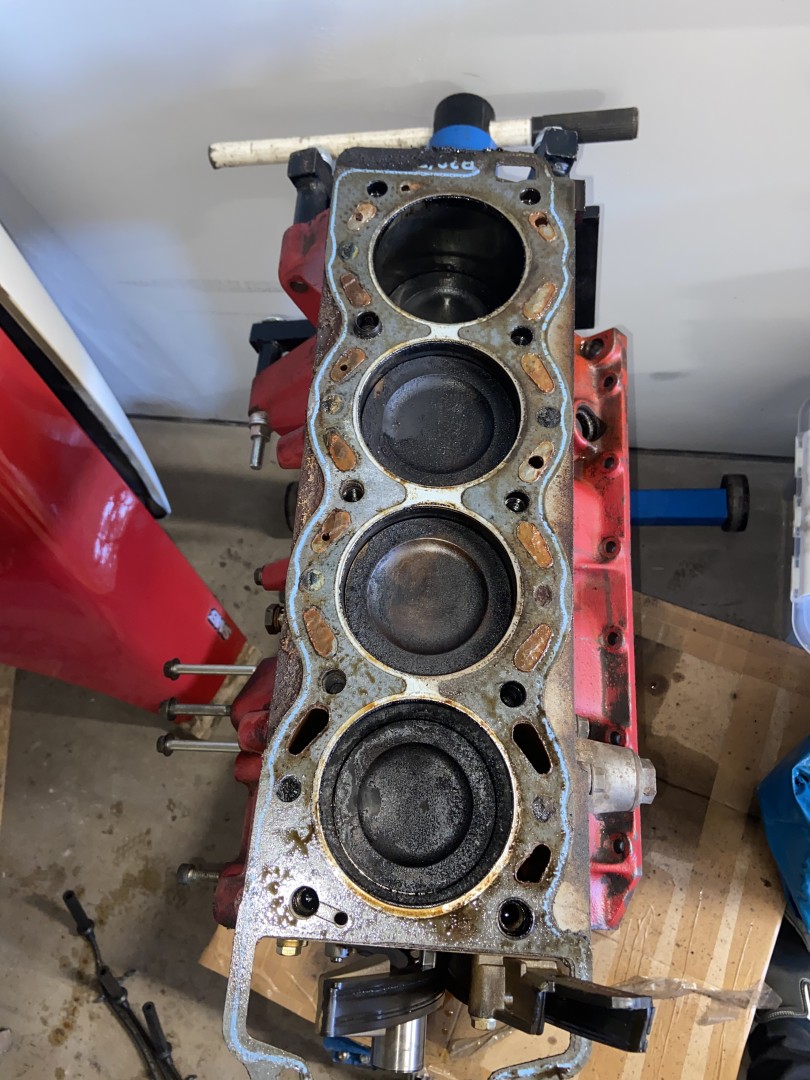

                            mars 6, 2021 kl. 22:20 #482324
                            Ja här händer det inte så mycket! Har väl haft en ”latperiod” och suget har varit som bortblåst i princip i väntan på att lämna iväg bilen.
                            Men i veckan började jag faktiskt med motorn lite smått!
                            Hängde upp en provisorisk bänk som var 125cm mellan fästhålen, säkert något jänke mått ?
                            8FD06888-D929-4E6D-AD37-22E6ECBADD97
                            Den håller iaf. toppen vilket den var menad för! ?
                            B4F98B7D-1F46-4ADC-994B-E41F7910ECEB
                            Nu när toppen åkt av så är de ju alltid lika spännande, i mina ögon såg det ju faktiskt rätt bra ut i loppen
                            EADC15F3-A386-4C3C-BF95-AB99CDFCDC6D
                            72E3EE6A-D34C-4FE3-9363-157D10E4F8C7
                            AFC0AA8D-1AF4-407A-B441-1AC8A7251595
                            Nu ska topp och block rensas och sen tvättas ordentligt!
                              mars 6, 2021 kl. 22:35 #482333
                              det där såg inte så hemskt ut. beläggningarna va la kanske inte så bra men…
                                  För mig så kommer suget lättare när solen börjar titta fram och det står + på mätaren. Men jag har ju kallgarage med.
