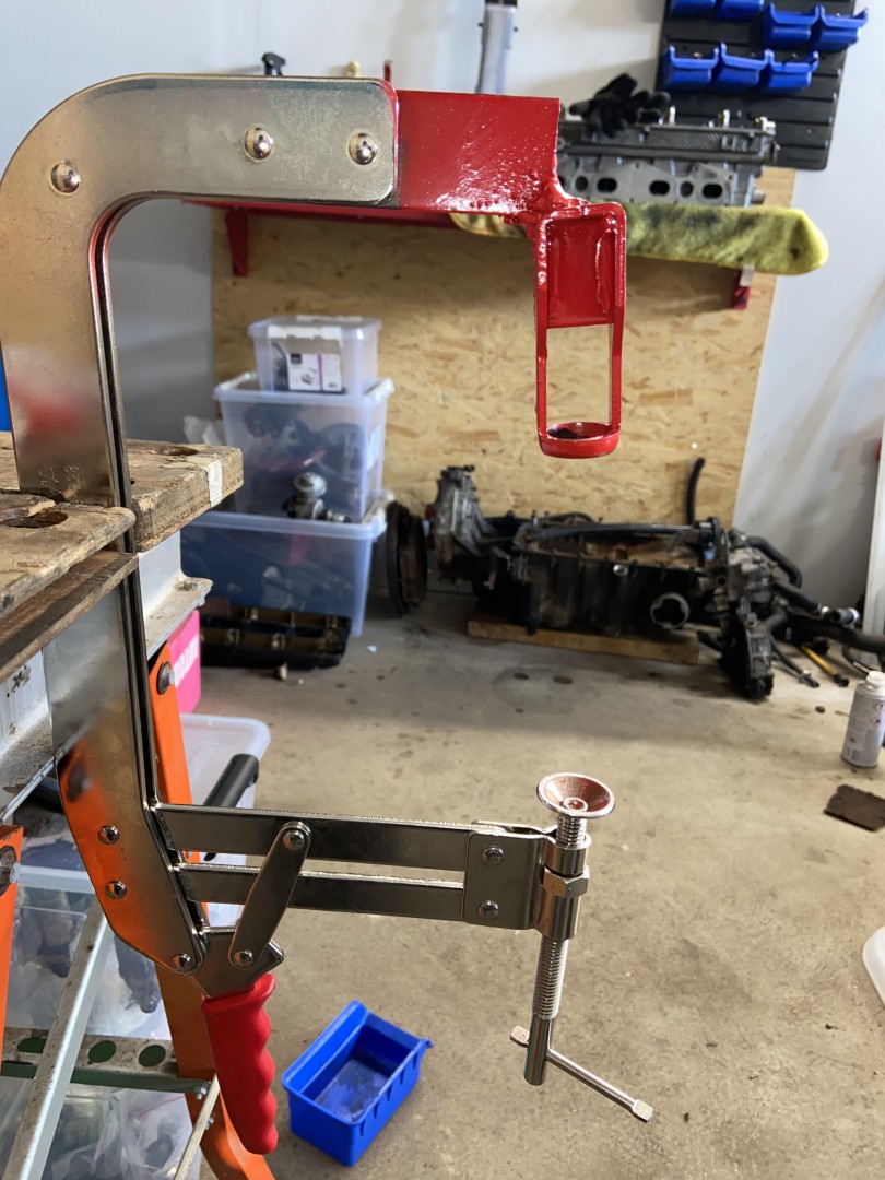

        På tal om topp! Ni som har gjort detta förr, är det någon speciell ventilfjäderbåge ni använder er utav? Märke, eller vart ifrån man kan köpa en som man vet funkar.
        Fick låna en för OHC av en polare men fjädrarna sitter för långt ner ?

          jag har en biltema ventilbåge.
          sen har jag ens vets och en skrotlåda med. Jag förlängde den helt enkelt.
          ver.1.0 bestod av en hemmagjord förlängare/mellalägg med 2 runda plattor, en med hål för ventilskftet sen 2 pinnar på sidorna för stabilitet och mycket luft så man kommer åt.

            Får prova något sånt, har en biltema tillgänglig och en polare kapade till ett gammalt kobra>dumpventil rör ifrån en T7, får se om man kan lösa de på något sätt annars får man väl svetsa till något liknande din! Tack för tipsen?

              Gjorde som m.broberg gjort och moddade en biltema ventilfjädertång. Kapade ”hylsan” rakt av och flyttade ner den helt enkelt, inte jättesnyggt men den funka kanon! Den blev även Laser röd bara för att!

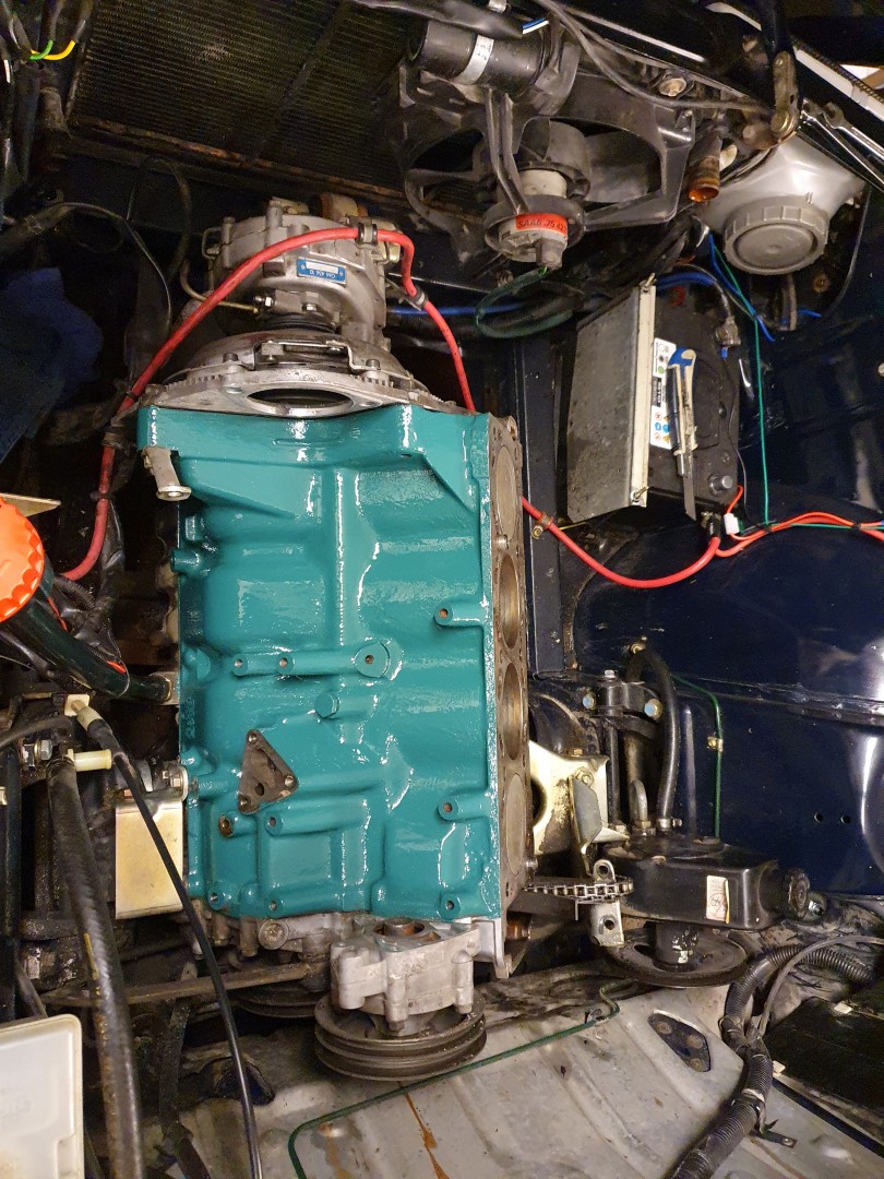

                Nu är de väl dags för lite färg på blocket, har Saab någon originalfärg eller går de bra med ”vanlig röd” motor färg från t.ex. mekonomen?

                          Det är så vackert när det är så rent…Jag gillar inte rött block i saabar, älskar däremot scaniagrönt. scania chassigrå skullle nog vara snyggt med.
                          jag körde HD grön och lät toppen stå ett par dygn i det, då blev det djävulskt fint med. står det för länge börjar det dock aluminium oxidera kraftigt och få ”svampar”
                              Haha, visst är det. Man får lite nykänsla och blir ju mycket trevligare att montera ihop
                              Ja, scaniagrönt är ju rätt snyggt faktiskt ? funderade lite på om jag skulle målat blocket svart eller antracit/grå först men det får allt bli rött för denna gången. Känns ju lite volvo rödblock över det men men! ?
                              Okej! HD grön verkar ju vara ett bra sätt, kanske får prova det på lite smådetaljer och andra aluminiumdelar jag har liggandes ?

                                  Här är resultatet av dagens målning, ingen originalkulör men får duga!
