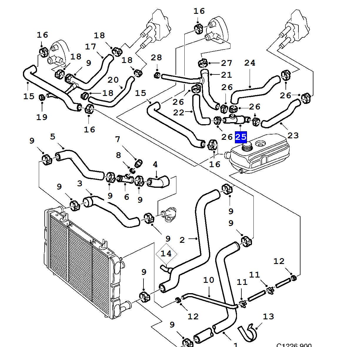

            juni 17, 2026 kl. 18:49 #528710
            Du kan mycket riktigt ha rätt, det låter logiskt med.
            Men det kan också vara något i konstruktionen som gör att det bara flödar så i en 1 riktning. vänder man slangarna så har du kastat ut boken genom fönstret och gör du inte som systemet är designat så är det ren gissningslek som alltid 🙂
              juni 17, 2026 kl. 12:47 #528705
              https://shop.klracing.se/sv/artiklar/by-pass-ventil-900-90-93.html
              här finns värmeventilen att köpa ny för övrigt, jag hittar den inte hos Saab (Maptun eller liknande) under dess artnr.
              Slangarna som är anpassade till den är NLS men det går att skära och ev byta ut lite delar mot universal om man vill.
              Såhär ser det ut i EPC, ventilen är markerad.
              slangventil
