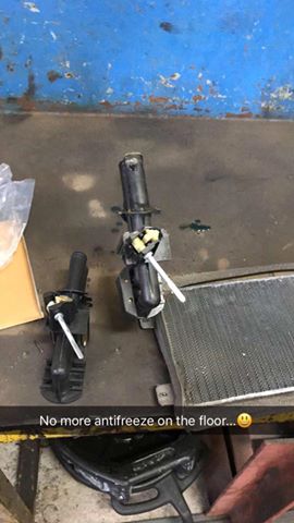

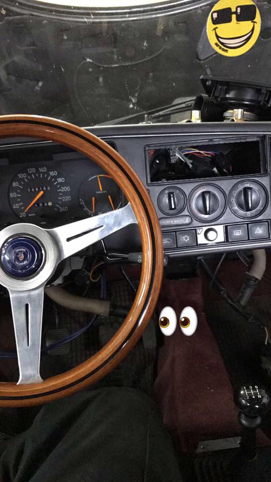

      Då har man bytt värmekran idag för första gången på min 900s, såvitt jag kan se så finns det inte längre någon glykol som droppat ner på golvet… Värme finns när den behövs, kyla finns när den behövs. Känns skönt att bli av med detta skitjobbet tillsvidare iaf….
      Första gången, inte så himla svårt faktiskt om man tar ut den tillsammans med värmeelementet, men vilket pussel det blir med allt som ska demonteras för att komma åt den, hade inte jag gjort annat vid sidan av så hade detta nog tagit runt 2-3 timmar. Får väl betraktas som godkänt.
      Här med knäskyddet borta, redo för att ta ut värmepaketet
      19732305_10155001695704412_7601798193107094119_n
      Här byts värmekranarna, dags att montera tillbaka allting och fylla upp kylsystemet sen med några dl igen.
      19642800_10155001695709412_4131605269546091785_n
      Sen har 900s även fått nytt hjullager höger fram, detta valde jag att lämna in hos proffs istället då jag varken hade utrustning för detta samt ingen lust att göra det själv heller. Stort tack till Hans på Aröds Bil. Riktigt skönt att bli av med oljudet nu!
      Nu ska jag bara hitta tid för att byta värmekran nr 2 och det är min LUX 1984.

        juli 8, 2017 kl. 08:19 #432542
        Byta värmekran är ett lite projekt minsann. Gjorde det jobbet på min gröne för ett par år sedan. Trångt o bökigt då jag inte lyfte bort instrumentbrädan. Ska jag göra det jobbet igen ska jag demontera mera delar för o slippa leka gummimannen under ratt o pedaler. Haha. Kul uppdatering!7′
        /B
          juli 8, 2017 kl. 10:35 #432544
          Byta värmekran är ett lite projekt minsann. Gjorde det jobbet på min gröne för ett par år sedan. Trångt o bökigt då jag inte lyfte bort instrumentbrädan. Ska jag göra det jobbet igen ska jag demontera mera delar för o slippa leka gummimannen under ratt o pedaler. Haha. Kul uppdatering!7′ /B
          Vi kan väl säga så här då: vissa säger det är väldigt stort jobb, vissa kan få det att låta väldigt lätt!
          Mitt svar kring det hela är: både lätt och svårt dock! Svåraste enligt mig är armen som man reglerar värmen med som kan vara bökig att få loss, sen knäskyddet och luftflöden ovanför golvet kan vara lite pussel med. Men skönt att ha värmeelementet ute när man ska byta kranarna så att man kan putsa rent litregrann lättare med om man inte orkar plocka ner hela instrumentbrädan!
          Segt med uppdateringar när man jobbar hela tiden dock…
          Bilar:
            juli 8, 2017 kl. 22:24 #432556
            Hummm….
            Ibland har det sina fördelar att klent byggd.
            Jag byter via högtalargallret…sen skruvar jag några skruv underifrån. Viker bara undan luftkanalen lite. Visst låter det enkelt….
              juli 9, 2017 kl. 07:26 #432560
              Hummm…. Ibland har det sina fördelar att klent byggd. Jag byter via högtalargallret…sen skruvar jag några skruv underifrån. Viker bara undan luftkanalen lite. Visst låter det enkelt….
              Som vanligt är det enklare när man gjort det några ggr och i princip kan skruva ”på känn”.
              Första gången är det nog inte fel att ta ut hela paketet så man säkert får tätningsytorna fina och o-ringarna på plats ordentligt.
              Ett annat trick för att få lite bättre arbetsställning är att plocka bort förarstolen. Tar inte många minuter och det brukar alltid behöva städas under den 🙂
                juli 9, 2017 kl. 08:37 #432562
                +1 Den ”klubben” är jag också medlem i ?
