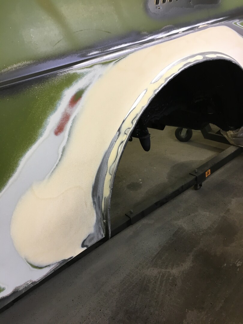

Så då var det dags igen för lite uppdatering från karosserijobbet hos ”plåtisarna”.
Alla svetsjobb som syftade till rostlagning är utförda. Nu förbereds karossen för lackeringen. En info är att färgpriset gått upp med 100% sen förra året. En 0.9l burk idag 1600kr.
Nedan följer en bildkavalkad med lite kommentarerTitta noggrannt. Detta är ilagningen i passagerargolvet där de ”medformade” balkarna ansluter-
Höger framskärm förberedes för lackering.

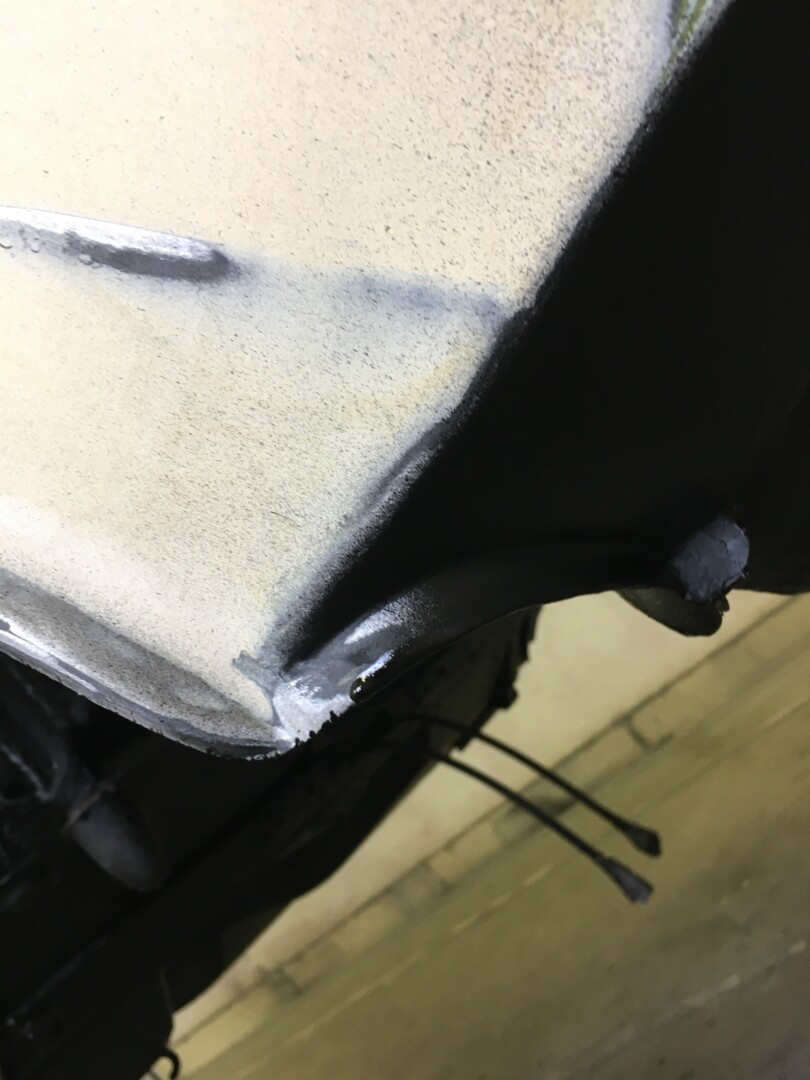

Lagning hö bakskärm bakom stänklappen. Det var riktigt dålogt där. och ekonomiplåt saknas för denna lagning. ”På platslagat” av proffs
Hö bakparti förbereds för lackering

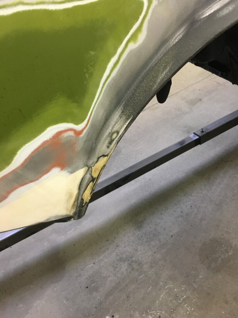

Vä länkarmsinfästning och genomföringar. Jag skrev fel i förra rapporten även vänster länkarmsinfästning är lagad men här var det bra mycket bättre än på höger sida
Lagning bakom stänklapp vä fram. Alla dropp kanter på hjulhusen utom dom främre fram är svetslgadeVä byte av bakre hjulhuskant. Svetsat slipat och spacklat. Bakre och främre droppkanter var dåliga dok är tröskellådorna intakta. Tecktylade dom när bilen var ny.
Ari sa att man inte skar ut för brett ovanför skärmkanten eftersom det finsns risk för att det slår sig om det inte är tillräckligt styvt.Det här är vä domkraftsfäste. plåten i ”urtagent” var genomrostad. Samma sak på hö sida. Båda fästena losstagna lagade. Underlaget utskuret och isvetsat.
Detaljbild på bakre nedre hörn vä sida..
Från innerskärmen sett bakre droppkant hö sida ilagad. Samma säk hör ekonomiplåt finns inte till denna. ”På platslagat av proffs”.Så till sist väljer jag att beskåda glansen på ytan på det omlackerade vänstra hjulhuset. Ari sa att detta är dessutom utan klarlack. Klarlack blir det på utsidan av karossen ovanpå färgen. Ari noterade också att han tyckte att nyansen av färgen var något annorlunda än den jag uppgav (om jag minns rätt var det Veronagrän GN9H)

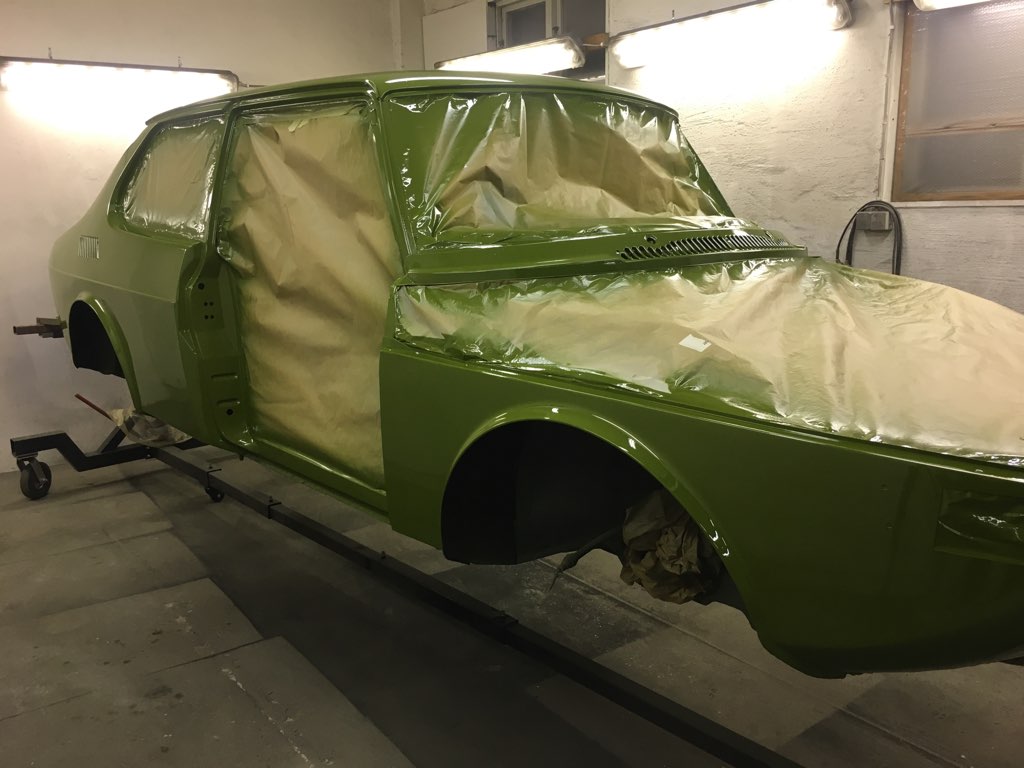

Vid det här laget har nog mitt budskap gått fram. Det är ingen quick-fix att rostlaga en SAAB 99L -73 som ändå inte var helt upprostad. Höger dörr har till och med klarat sig trots att bilen stått
”under molnet” i säg 15 år. Det har snart gått ETT ÅR sen mina plåtisar hämtade DSF 172 här på Solhemsbackarn. Nu har de kommit till slutfaserna i karrosserijobbet. Lackering av det yttre av
karrosseriet.Dettaq inlägg har två delar. I Oktober fick jag bilder som dokumenterar grundlackeringen av det yttre och nu idag fick jag bilder som visar att de ytlackerat i orginalfärg som jag också lägger upp.
Först förberedelsenUppifrån bakirfårn om någon undrar.
Jag har inte fått bekräftat men jag tror att det ska till ytterligare ett skikt. Vet attt det ska toppas med klarlack
VAd de sagt hittintills har de varith mycket nöjda med glans jämnhet och klarhet på (två-komponent) lacken.
Har inte möjlighet att åka ut till dom just nu Återkommer i saken.
