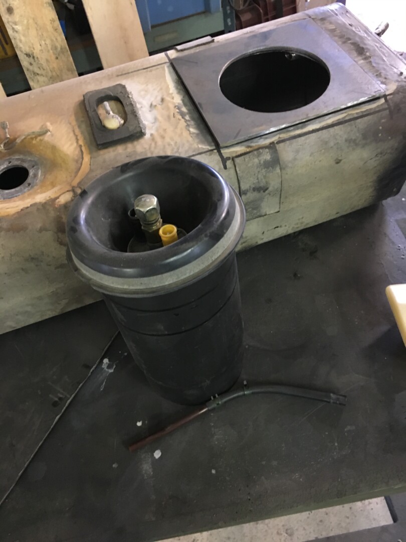

                      Vidare har Jari (mest) hållit på¨med den nödvändiga modifieringen av bagagerumsgolvet med ditsättning av en manlucka ovanför den elektriska bränslepumpen.
                      Till denna modifiering användes en inköpt utskuren golvbit från en insprutare samt bilder med mått från Berne Ekvall, Tack.
                      Jag valde att inte modifiera bakaxeln på -73an. Istället utgår jag från en plåttank som får en krans ditsvetsad för montering av el-bränslepmpen. Håltagning syns på bild
                      Tanken fick jag av Janne Karlsson i Skattskär, Tack. Nu kommer den till nytta. (Orginaltank och orginalförgasarmotor sparar jag).
                      Tankmodifieringen kommer att kräva att hängslena förlängs eftersom tanken behöver sänkas enär punpen kommer till och distanser till bagagerummsgolvet får läggas på tanken.

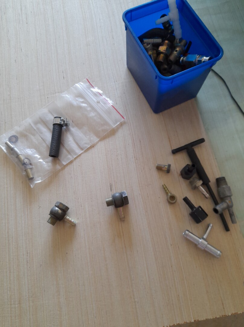

                      Jag skulle behäva bränslerörskopplingen på pumpenss ut-rör. Jag har topp-bulten. Kopplingen torde se ut som en ring med en liten rörpip ut. Bränslepumpen är för K-jetronic. Tacksam om någon har till försäljning.

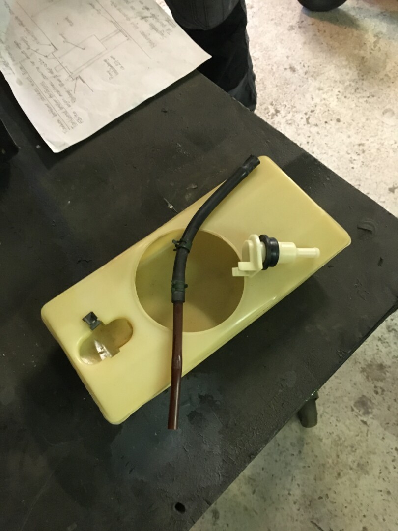

                      Bränslepumpen har en sugklocka längst ned denna sitter i en plastask. Se bild. Denna plastask har jag fiskat upp från en insprutartank i plat och från ung -89 typ.’ Sugklockan från bränslepumpen passar i askens hål. Däremot är frågan hur returens vita plastplutt med svart gummi ring fästes i plastasken? Se bild
                      Det finns ett par ben med snäpphullingar på platpluggen som inte har något att fästa i. Så den sitter inte fixerad i plastasken. Dess isättning är genom ett dubbelhål
                      så att den kan förskjutas i sidled. Gummipackningen sluter inte det stora ovala isättningshålet. Vad göra saknar jag något? Tacksam för råd eller bättre bottenask.

                        Gjorde likadant när jag montera LH insprutning på en 99cc -76 men jag gjorde en försänkning så pumpen kom längre ner i tanken.
                        har ett par begagnade kopplingar ligger.

                          Tack för Ditt tips. I mitt fall med gramla bränsletanken (43 l ?) så om jag minns rätt så bottnar pumpen och måste höja sig över tanken. Jag kollar upp detta.
                          Köper gärna en pumpnippel av dig. Maila mig på adam.zdunek@berrit.se ange kostnad inkl porto samt swishnummer så fixar vi det.

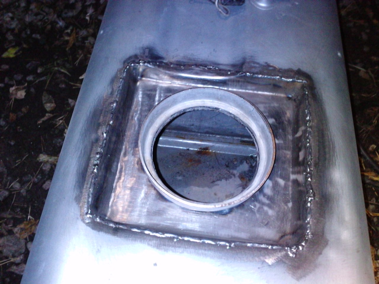

                                  Tankmodifieringen kräver en hel del efter”tanke” -:) Det är ju en standard förgasartank från tidigt 70-tal som modifieras. Huvudfrågan idag är om fläns för pumpmontering ska
                                  svetsas fast eller den ska fästas med skruvförband och packning emellan. Följden med skruvförbandet blir att man gärna skulle vilja ha muttrarna fastsvetsade. Svårt.
                                  Visserligen kan man sätta i en hand och en ringnyckel genom flänshålet. Ett vidhängande problem är att plastasken som pumpnes sugklocka ska sitta im måste kunna tas ut genom flänshålet
                                  vid behov. Pumpen ska vidare träffa rätt i plastasken och plastasken ska ligga på botten av tanken.
                                  @Peter
                                  Engquist Senare tankar från ca -75 o framåt var både bredare längre och djupare. En nedsänkning av flänsen var möjlig.
                                  Återkommer med hur lösningen blev
