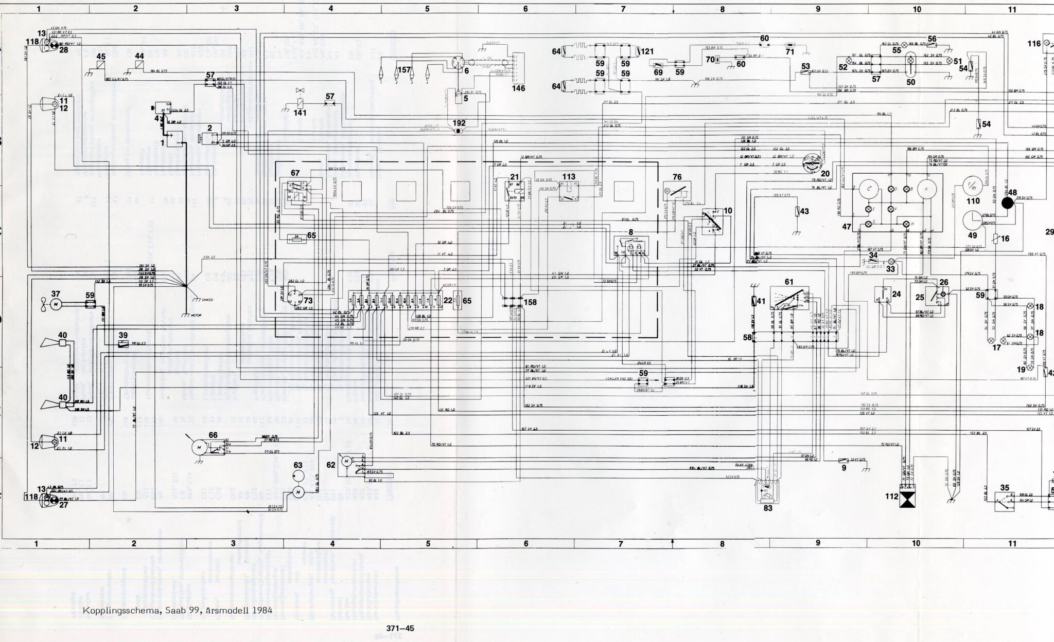

                      mars 26, 2024 kl. 19:00 #514385
                      Bifogar el-schema från VHB samt ett handritat schema över instrumentet som du har
                      problem med.
                      Sannolikt bör det vara ett avbrott som orsakar flertalet av felen.
                      Säkring (nr 8) är gemensam punkt för dina problemställen. Prova och rotera
                      säkringen lite.
                      När det gäller jordningarna så är de placerade på olika ställen men alla
                      leder på något sätt tillbaka till batteriets minuspol.
                      Den enda gemensamma delen av jordledningarna är nog jordflätan mellan
                      kaross och minuspol. Om det är fel på den så har du sannolikt fler fel än bara på detta instrument.
                      Om det inte är säkringen så skulle jag föreslå mätning av spänningen med början
                      från pluspolen och följa kabeln, på den handritade skissen, fram till belastningarna.
                      Om du får värden under 10 volt så har du antagligen problem med avbrott eller korrosion.
                      Mätning av kvaliten på jordpunkterna kan tex vara volt-mätning från jordpunkterna
                      till batteriets minus-pol och det bör inte överstiga 0,5-1,0 volt.
                      Om systemet är spänningslöst när du mäter så kan du ohm-mäta istället.
                      Lycka till med felsökningen.

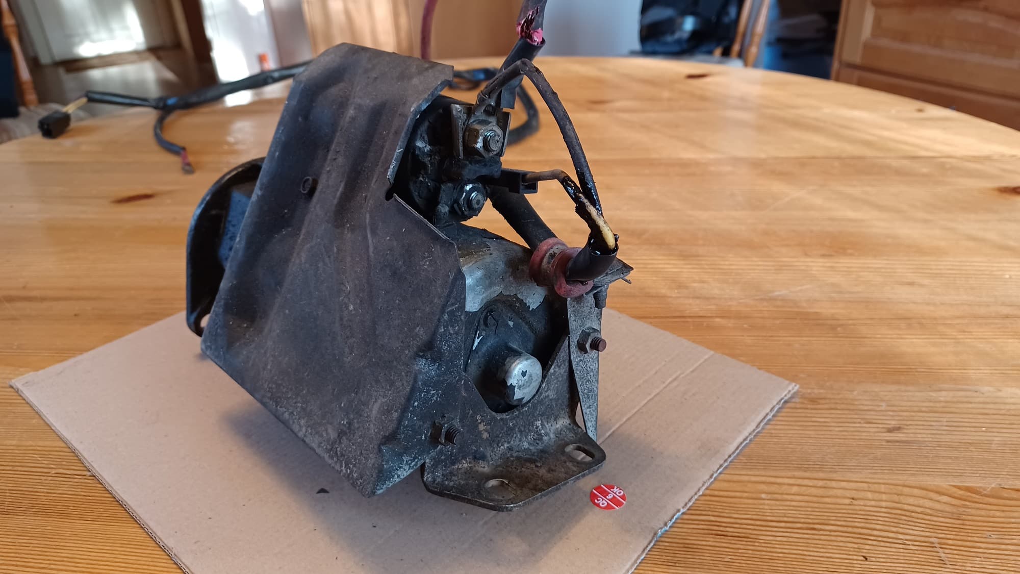

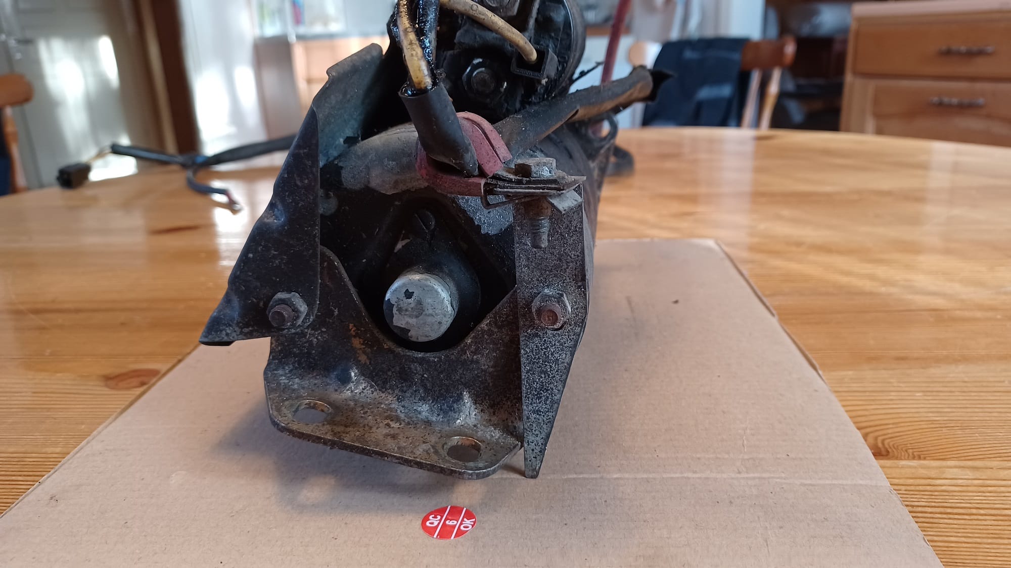

                                oktober 5, 2023 kl. 16:39 #511252
                                Jag har en startmotor med kablar som kanske kan ge dig en ledtråd i hur det ser ut.
                                  oktober 3, 2023 kl. 08:36 #511162
                                  Hej
                                  Jag har renoverat en SAAB 900 1984 med H-motor och på den var kablarna till startmotorn i upplösningstillstånd. Det var inget kvar av kablarnas höljen. Sedan så kan jag bidra med kopplingsschemat till din bil.
                                Visar 15 inlägg - 1 till 15 (av 352 totalt)
