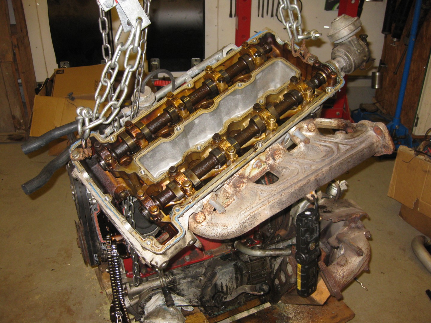

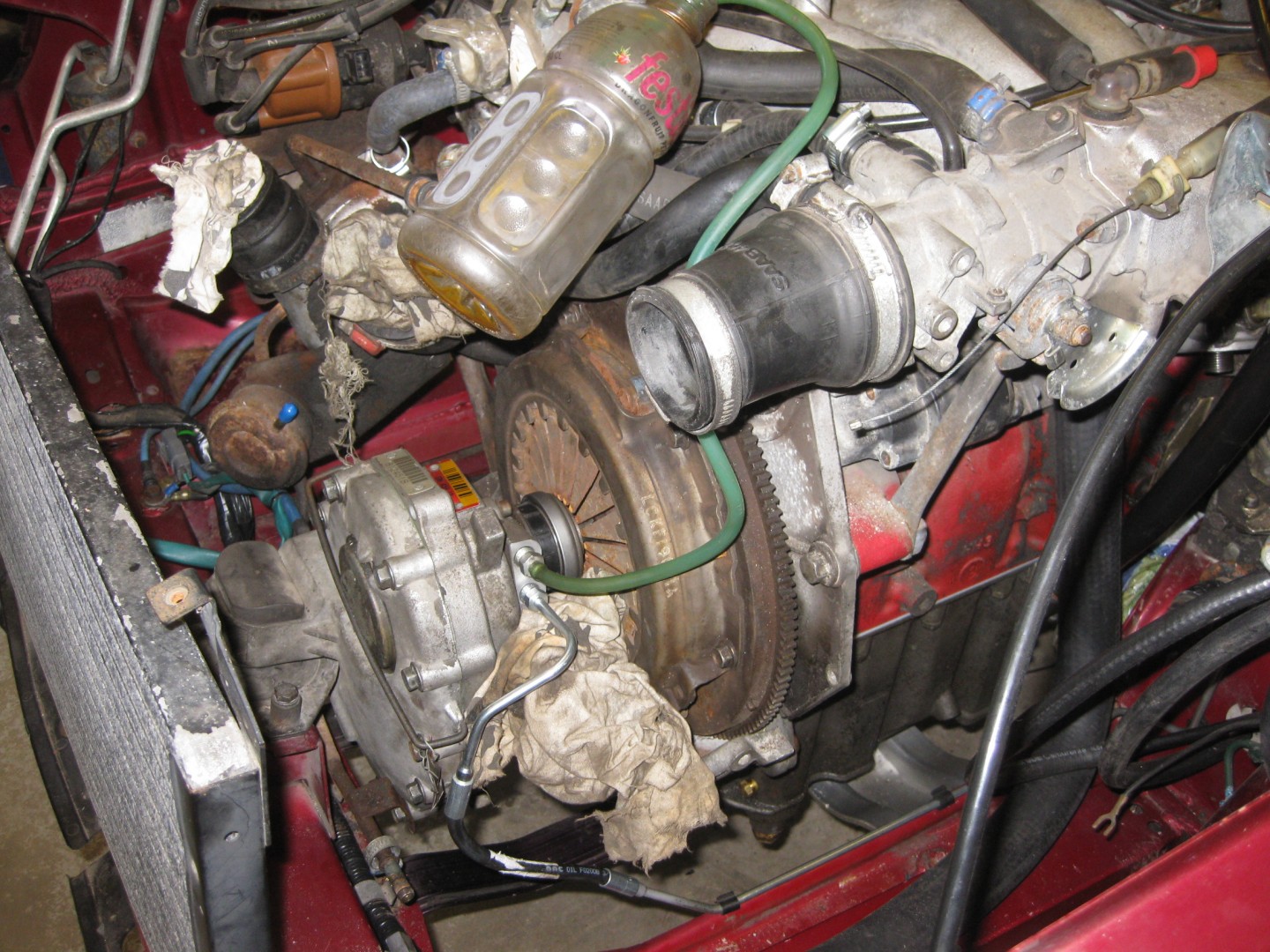

                  Så var det då dags för en motor också. I ett hörn har den stått några år nu, en T16 med dryga 30k. Sist jag använde den gick den fint så det ska väl egentligen räcka att byta olja och lyfta i.
                  Nu tänkte jag ett steg till och vill prioritera driftsäkerhet. Vill helt enkelt inte bli stående med sprucken kylarslang eller nått annat skitfel.

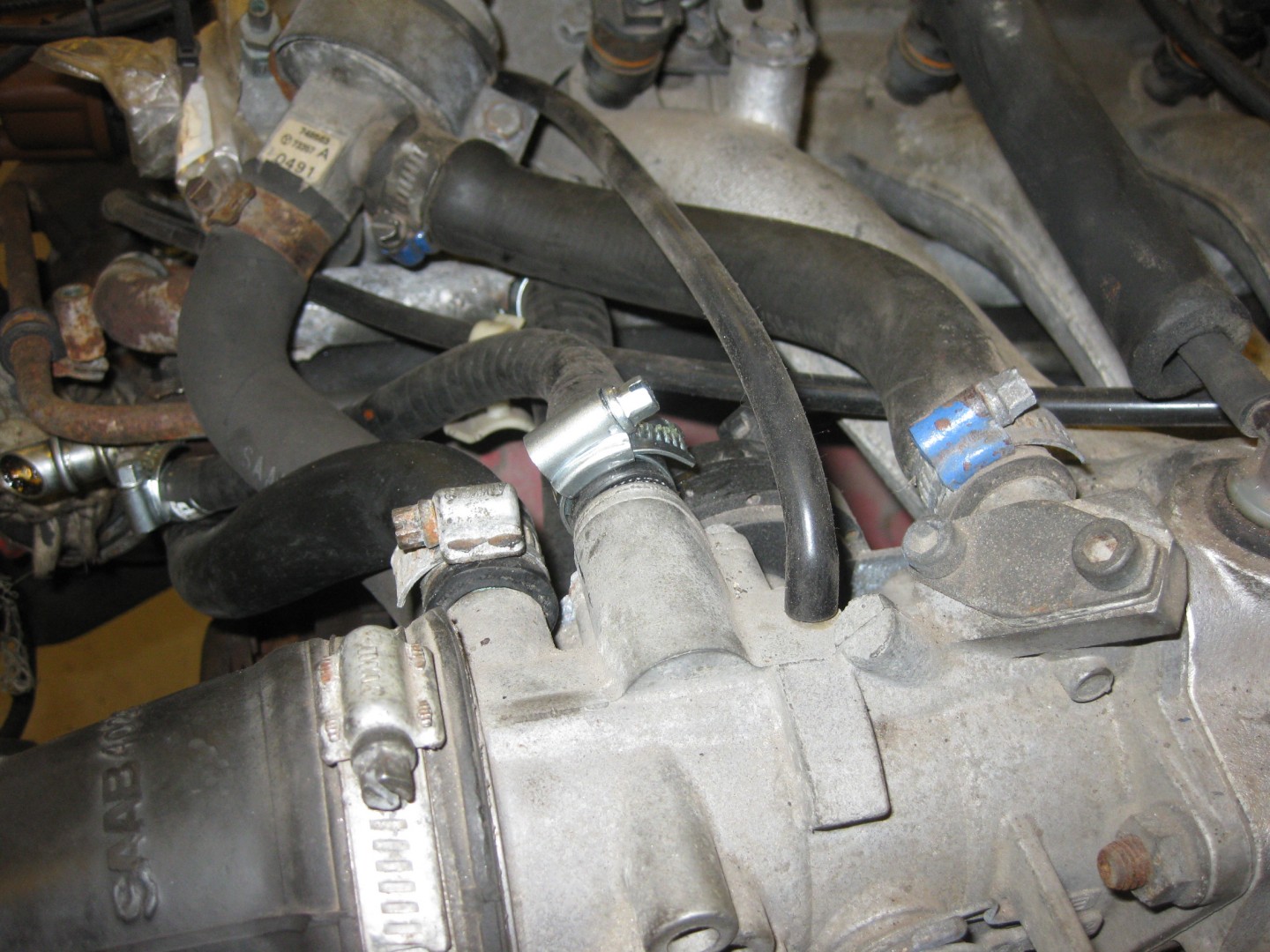

                  Började med att skaffa lite nya slangar, Upptäckte att dom vara ganska hårda så jag bestämde mig för att byta alla vattenslangar. Vill helst slippa silikonslangar så det har blivit lite jagande av slangar men nu verkar det som det löser sig med dom sista också.
                  Konstaterade samtidigt att vattenpumpen kändes lite glapp så den byttes samtidigt
                  Nya remmar såklart.
                  I samband med lådbytet passade jag på att byta o-ringen till oljepickupen. Den gamla vara både stenhård och fyrkantig
                  Samma sak med o-ringen till oljepumpslocket, stenhård och fyrkantig. P-boxen till oljepumpen satt löst och följde med remskivan ut.
                  Känns bra med lite nya packningar så kanske det blir lite mindre oljesöl under bilen också 🙂
                  IMG_1728
                  IMG_1727
                  Lite bonnmeck ska det ju vara också. Jag är ju trots allt månskensbonde också 🙂 🙂
                  Tog sonika och bytte toppackningen utan att plana toppen. Rätt eller fel ? Det lär ju visa sig och jag vet vem jag ska skylla på.
                  Känns trots allt bättre att veta att det sitter en fräsch toppackning där istället för en skitdålig och sönderrostad. Nu såg den trots allt rätt ok ut
                  IMG_1751
                  IMG_1752
                  Ska det göras något mer seriöst med motorn behöver jag hitta mer delar som t.ex. en kamdrivningssats
                  Någon som vet om det går hitta kamdrev till B202 idag ?

                    Ett litet dilemma. Hur ska man göra med slangklämmor ?
                    Byta alla till nya ?
                    Byta till beg fungerande för att få enhetligt utseende ?
                    Bara byta dom som behöver bytas ?
                    Det blev det sista alternativet
                    IMG_1762

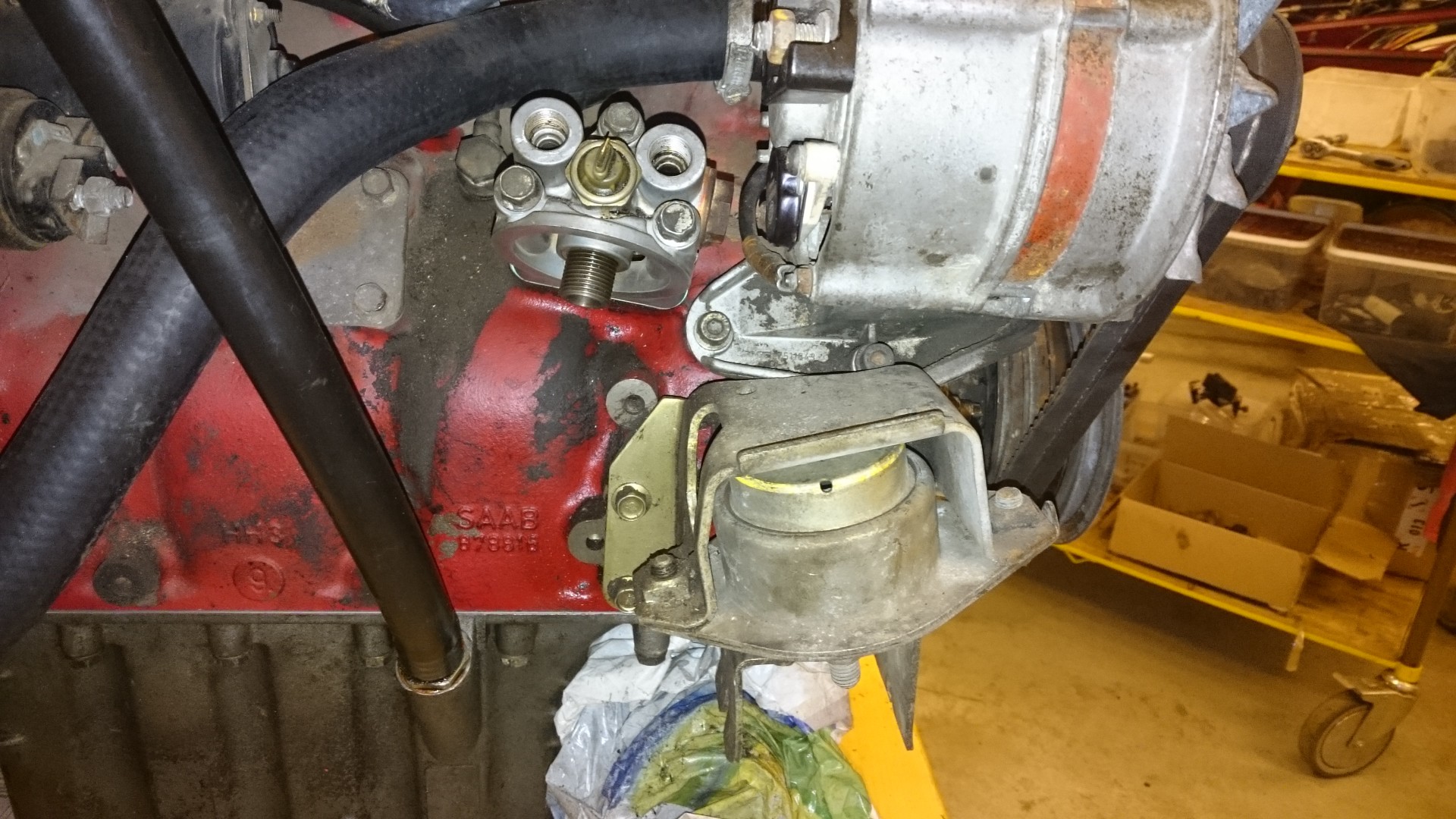

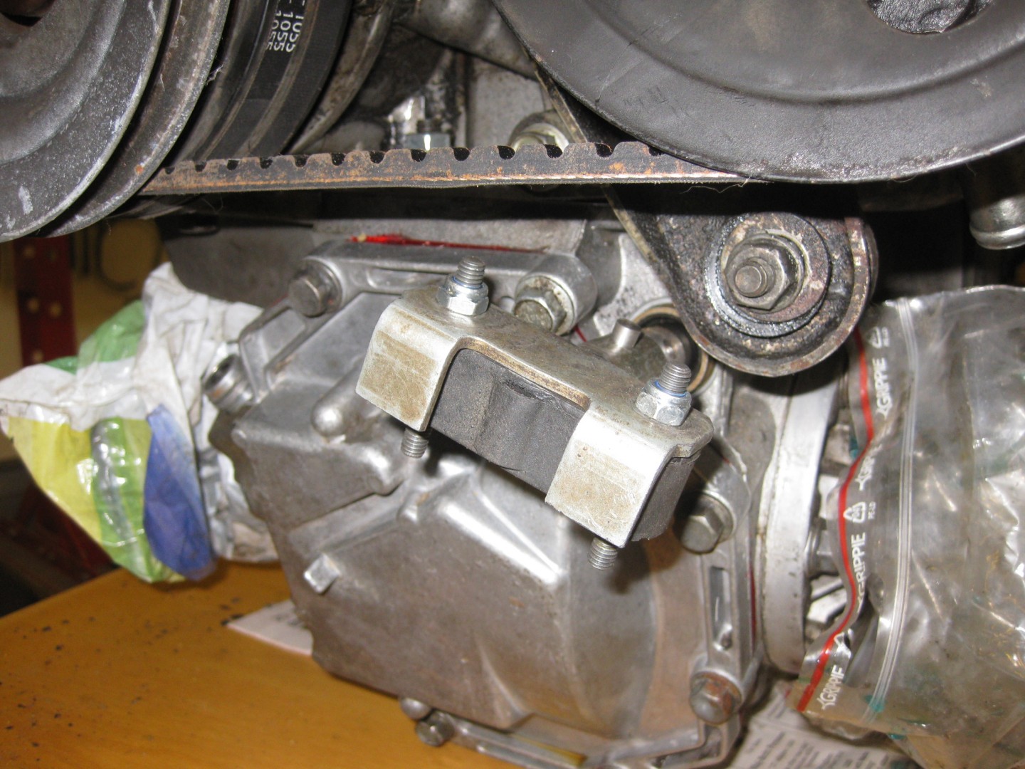

                    Hur kan man avgöra skicket på en hydraulisk motorkudde ?
                    Jag valde den som var blankast
                    DSC_2135-2

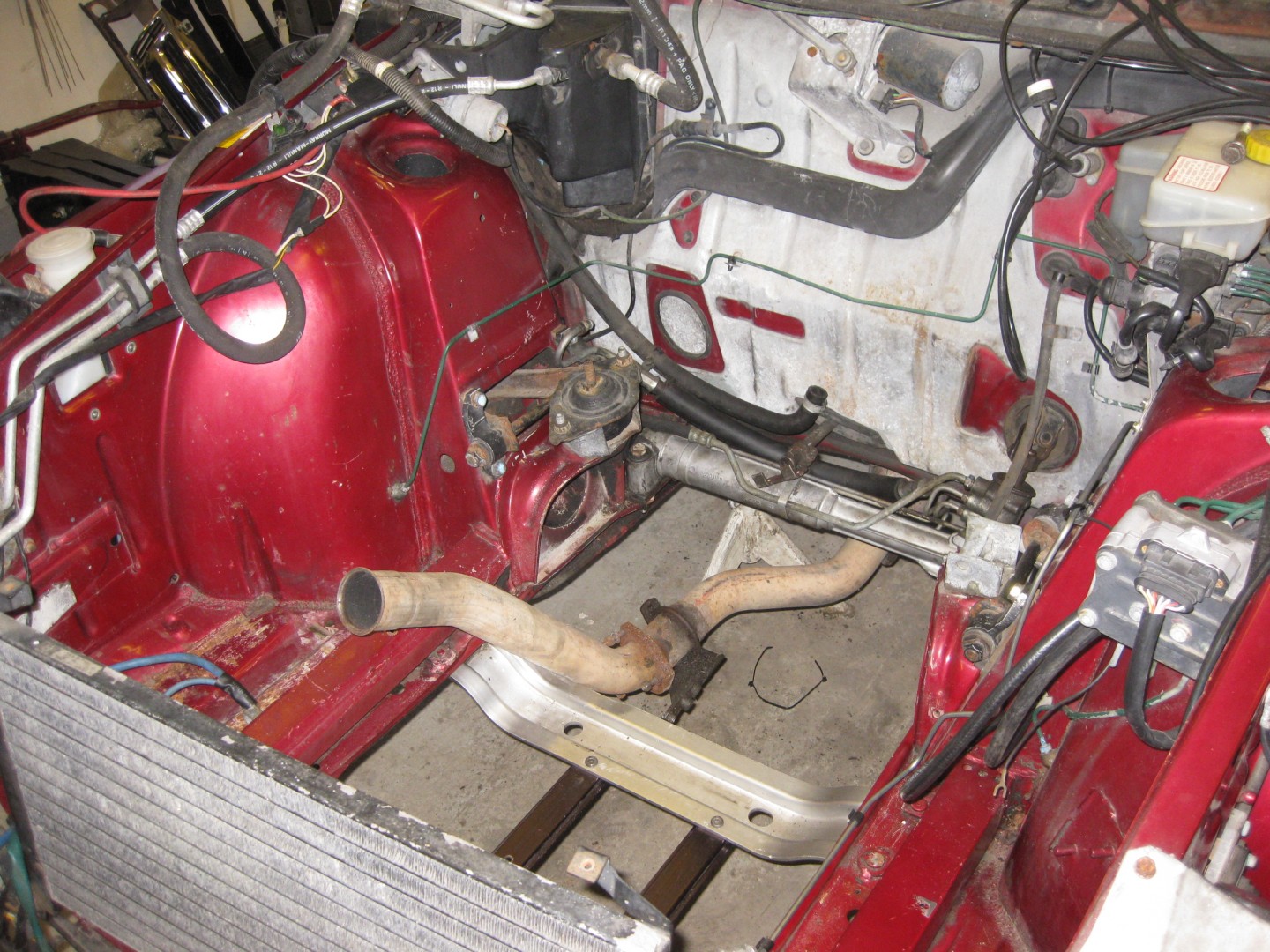

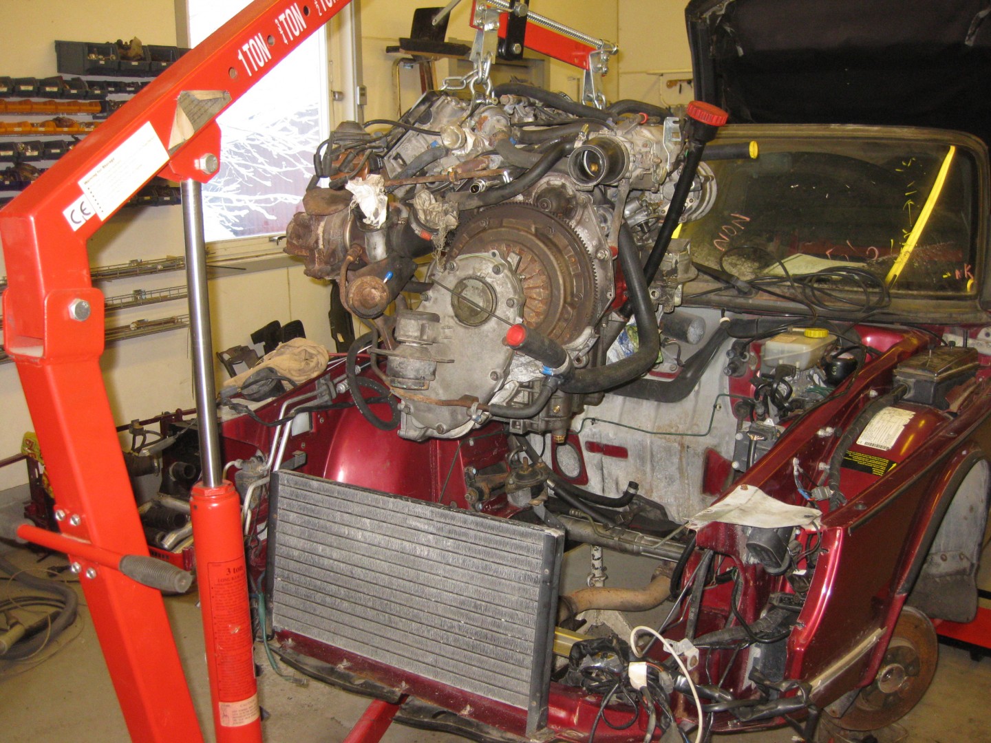

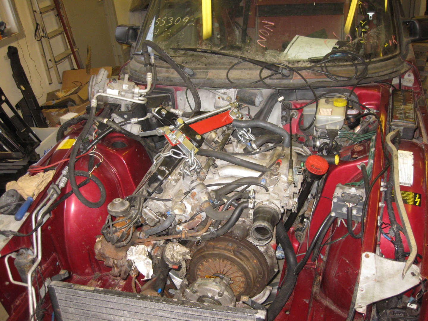

                    Dit med avgaset så finns inte mycket mer att fundera över innan motorn åker i.
                    Helt klart en stor milstolpe när detta moment kommer.
                    IMG_1766
                    IMG_1765
                    IMG_1767
                    Tjo, där satt den 🙂
                    IMG_1768
                    Lika bra att hålla ångan uppe. Just motormonteringsmomentet har man ju gjort några ggr så det rasslar på ganska snabbt framåt.
                    Kanske blir det uppstart innan helgen är slut ?
                    IMG_1769

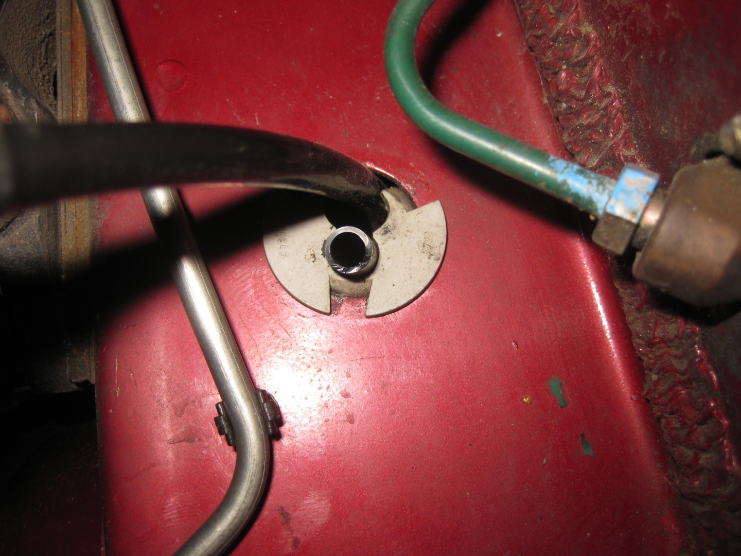

                    Bränsleröret gick av! Plasten är spröd som f.n så det är nog bara till å byta rubbet.
                    Har aldrig råkat ut för att dessa bränslerör går av tidigare men på denna bil händer det tydligen. Nog har man lyckats få till ett veck men smäller det rakt av istället.
                    Är det värmen i Arizona, bensinen eller åldern som gör detta ?
                    Någon som har tips på var man köper nya plaströr i Sverige och hur man formar dom ?
                    Kan väl vara glad att det hände på bästa tänkbara plats. Blir ju enklare att fixa när bilen redan står i garaget och är tom på soppa

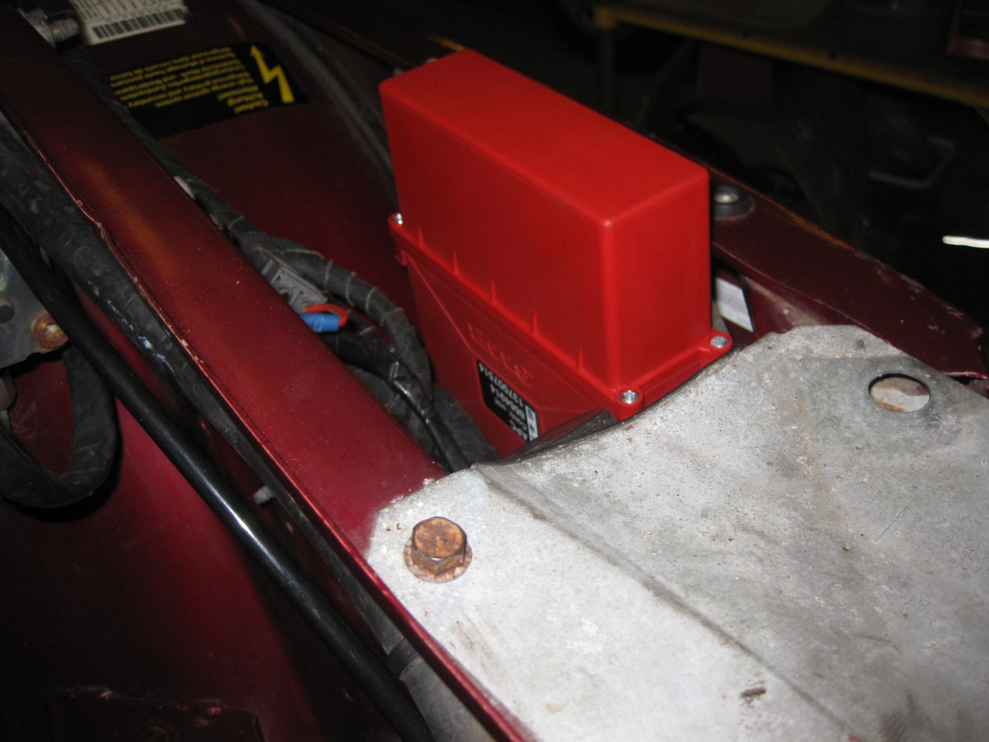

                    Lite nedstämd efter bränsleröret får man göra nått kul istället som t.ex. att montera en Rödbox 🙂
                    IMG_1772

                      Surt sa räven. Men kanske bättre det gick av nu än sen när du var ute körde och det är varmt.
                        januari 26, 2019 kl. 21:23 #454866
                        Oj det gick verkligen av. Värme skulle jag säga. Arizona är VARMT…. Fanns ju en jättefin grön cabbe i Trolhhättan tidigare, en fd Dubai bil. Den var inte i Dubai länge men fick nya stolar tidigt – dom dog värmedöden. Sol och värme dödar mer än regn…. 🙂
                        När det gäller plana toppen – gör man inte det när motorn eller toppen slagit sig, när nåt gått riktigt fel? På en fungerande motor så skall det ju inte behövas? Så tänker jag…
                        Kämpa på! Hoppas starten går fint sen när du väl löst slangarna.

                          Dåliga bränsleslangar är ju ganska läskigt.
                          På denna var även gummislangen från BTR, returen alltså riktigt hård. Den gick också att bryta av i små stumpar

                              Tycker det går segt jag…. Dom ”stora” momenten som syns väl som t.ex. att lyfta i motorn och montera inredning går ju snabbt.
                              Det är allt småkrafs som inte syns som tar tid. Bara en sån detalj att någon annan skruvat isär så jag har massor med lådor att leta skruvar i. Kan ju ta 1tim att hitta rätt skruvar ibland.
                              Dyker även upp små saker som fattas hela tiden. Alla stora saker har jag hyffsad koll på men dessa småpryttlar.
                              En typisk sån grej, bilen saknar kylare så jag köpte en ny kylare för 1år sedan och släppte det. Nu när det börjar bli dags att montera inser jag att det såklart behövs monteringsdetaljer och termokontakt till fläkten. Fläktar hade jag massor av, trodde jag… tills jag insåg att det ska vara dubbla på denna och dom verkar vara lite mindre.
